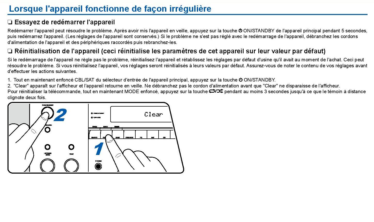

Message » 05 Déc 2019 11:36
samuel.34 a écrit:J’ai déjà effectué cette manipulation... Par contre j’ai remarqué que pour me connecte en Bluetooth sa marche jamais du premier coup, faut je me connecte une deuxième fois...
Il te reste à contacter le support d'Onkyo. Je me doute que dans un premier temps ils vont te proposer un "reset" ou un "restart" que tu as dû certainement faire également.

Message » 05 Déc 2019 14:17
Ah non sa par contre je l'ai pas fais…

Message » 06 Déc 2019 9:57
On fait comment déjà stp? :ko:
samuel.34
Messages: 145
Inscription Forum: 28 Sep 2019 23:25
Localisation: Ardennes
Message » 06 Déc 2019 10:13
samuel.34 a écrit:On fait comment déjà stp? :ko:
:wink:

Message » 06 Déc 2019 10:55
Yo t’es une bête :D
Je vais essayé !

Sa a rien changé... Mais je viens de voir que la Mise a jour de mon ampli est : 1010-3000
Donc je vais la faire de suite !...
