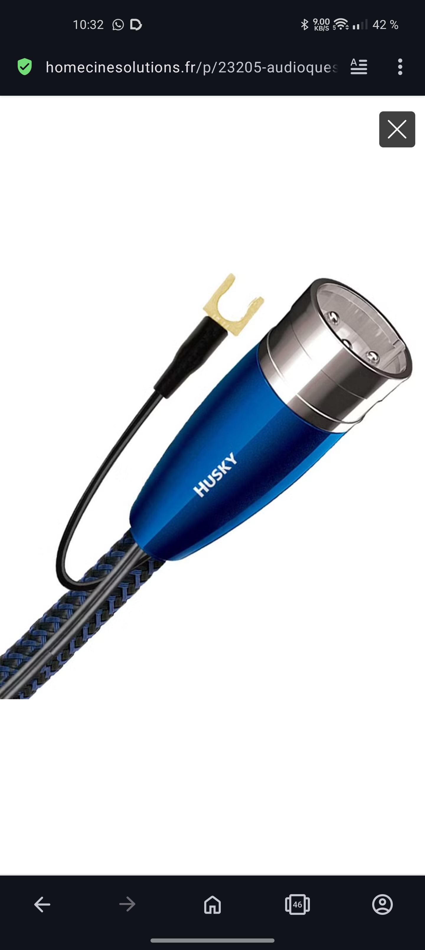

Ozwel a écrit:J'ai tout simplement relié le châssis du caisson au châssis de l'ampli et hop plus aucun problème. Si vous avez une prise de terre ça devrait marcher aussi (en connectant à la fois l'ampli et la caisson à la terre) mais c'est moins pratique, et puis tout le monde n'a pas une bonne terre. Les diff de potentiel c'est la casse assurée.
Les câbles pour subwoofer audioquest permettent de faire ça.

DAVEYBROTHERS a écrit:Ozwel a écrit:J'ai tout simplement relié le châssis du caisson au châssis de l'ampli et hop plus aucun problème. Si vous avez une prise de terre ça devrait marcher aussi (en connectant à la fois l'ampli et la caisson à la terre) mais c'est moins pratique, et puis tout le monde n'a pas une bonne terre. Les diff de potentiel c'est la casse assurée.
ça semble être une bonne chose en effet !

Ozwel a écrit:DAVEYBROTHERS a écrit:Les câbles pour subwoofer audioquest permettent de faire ça.
De l'autre côté tu as une sortie XLR sur l'ampli ? c'est rare de nos jours !
Oui, 4 sorties sub xlr et rca

A avoir ces sorties XLR autant passer par elles en effet
Avec le câble plus haut tu seras au poil. Dur de faire mieux. Par contre pour ce qui est de la différence côté son, ne te laisse pas berner par la différence de niveau, c'est dur de comparer. Idéalement il faudrait pouvoir changer très vite de l'un à l'autre ce qui ne sera pas possible, et surtout d'égaliser parfaitement les niveaux au sonomètre...
Mais bon dans tous les cas, le mieux dans ton cas c'est XLR et équilibre des potentiels donc passe sur cette configuration sans trop te prendre la tête et kiffe bien
