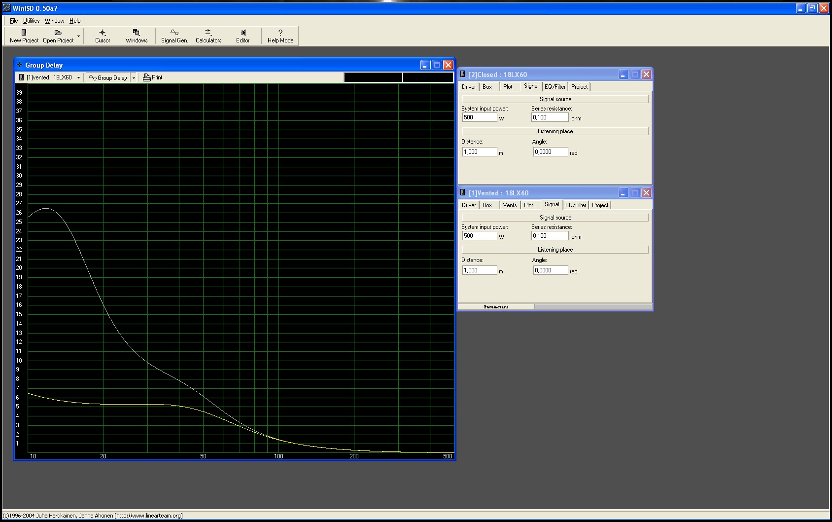

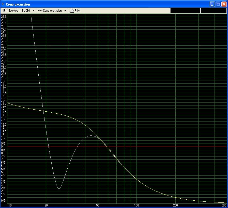

Exemple de comparaison de l'excusion d'un 18LX60 dans 200L avec 500W aux fesses
En jaune: en clos
En blanc, en BR accordé à 25Hz.
On voit bien que les effets de l'évent commencent dès 50Hz: au dessus, la courbe est sensiblement identique à celle du clos. En dessous, l'excursion diminue très largement (=> moins de distos), jusqu'à atteindre un minimum à l'accord, pour ensuite remonter de manièer exponentielle: il faut donc filtrer quelques Hz sous l'accord (vers 20Hz ici pour un accord à 25Hz).
Par contre, c'est le Group Delay qui est moins bon, ce qui se traduit par une moins bonne réponse impulsionnelle:
Ce qui compte n'est pas le temps, mais la linéarité de la courbe, et on peut voir que celle du BR atteind un pic vers 15Hz: en pratique ce n'est pas bien grave, ces fréquences étant filtrées puisque sous l'accord

carapichetouille a écrit:Le gros avantage du BR sont justement des disto moins grandes et une plus grande dynamique.
j'ai du mal à comprendre comment les courbes qui suivent expliquent en quoi le BR à moins de disto ?
pour moi il n'y a pas de relation évidente entre un graphe d'excursion et une courbe de disto ??
ou alors on ne parle pas des mêmes disto ?
- WhyHey
- Messages: 13952
- Inscription Forum: 29 Avr 2002 12:31
- Localisation: WhyCity
Les plus grosses distorsions proviennent des non-linéarités du HP qui augmentent très rapidement avec l'excursion de la membrane et lorsque la fréquence baisse.
Donc, pour un HP donné à une fréquence donnée, plus l'excursion est importante, plus les disto le sont.
Sur mon exemple, prenons le 25Hz (cas le plus avantageux pour le BR):
En clos, tu as une excursion de 14.25mm, qui correspond alors à un niveau SPL de 109dB.
En BR, tu as une excursion de 2.5mm qui permet alors un niveau SPL de 113dB.
Il n'y a pas photo: à niveau SPL égal, le BR aurait eu une excursion diminué du plus de la racine carré de 2.5mm. A comparé avec les 14.25mm du clos...
Sachant que les distorsions à 25Hz sur n'importe quel HP sont réellement prépondérantes par rapport à celles aux fréquences plus élevées, le Bass Reflex dans ce cas de figure est réellement avantageux sur le point des distorsions, pour peu qu'on lui adapte un évent de surface suffisamment grande pour pouvoir faire passer le niveau SPL requis: ceci n'est possible que dans de grands volumes de charge, ce qui par ailleurs génère également moins de distorsions (car air moins comprimé dans le baffle).
Autrement dit, le BR réclame généralement un plus grand volume de charge que le clos et c'est également un gage de qualité. On pourrait s'amuser à augmenter la charge du clos, mais à l'écoute les résultats ne seraient plus convaincants, alors qu'en BR ça serait optimal.
De toute façon, pour faire du grave sans compromis, il n'y a pas d'autres choix qu'une grande surface de HP afin de minimiser au maximum les déplacements de la membrane pour un niveau SPL donné, dans un grand volume de charge. Le BR permet encore de minimiser ces excursions.
Toute tentative d'optimisation de volume ne sont que des compromis, et l'asservissement permet de les rattraper du mieux que possible, mais on ne peut quand meme pas aller au delà des limites du maillon de sortie: le HP. Ou alors, il y a compression dynamique (ce qui se produit).
Par contre, dans sa zone linéaire, les distorsions seront mieux contrôlées.
Après, d'autres distorsions interviennent encore, mais celles-ci sont tout à fait négligeables comparé à celles dûes aux non linéarité du HP et à celle du coffret.
