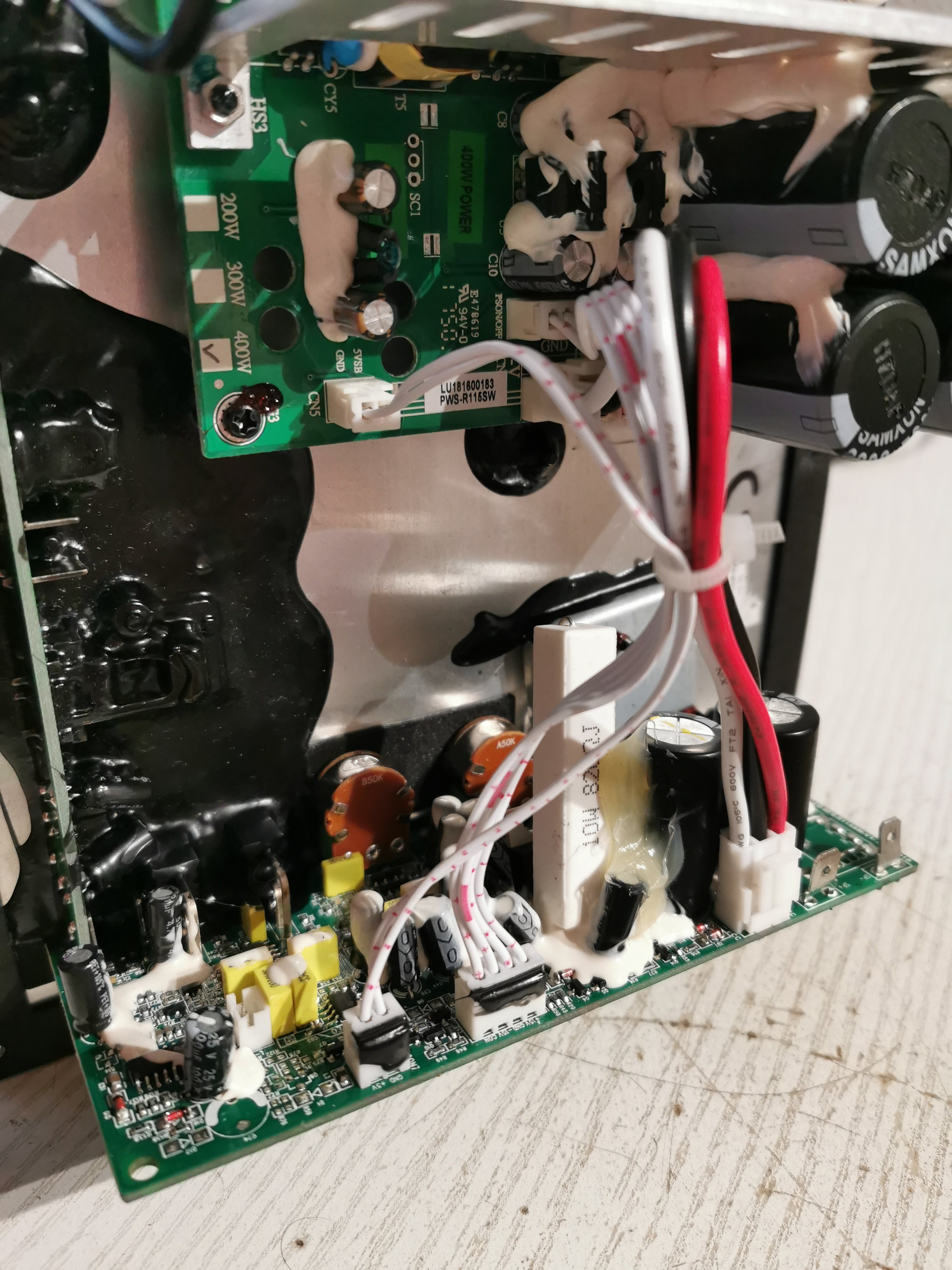

oui tres certainement ! j'y ai pas retouché depuis .
c'est une platine qui a effectivement deja la résistance céramique 10w , mais en position verticale . par rapport a une des photos posté avant moi ,; ca sent la version mk1.5

Ah oui effectivement ! C'est une Version 1 Phase 2
Bon au moins ils ont modifié en cours de route c'est bien.
Et le petit smiley à côté des transistors de l'étage d'amplification c'est toi qui l'a fait ou c'est d'usine ?

Subway2400 a écrit:Ah oui effectivement ! C'est une Version 1 Phase 2Bon au moins ils ont modifié en cours de route c'est bien.
j'ai plusieurs platine avec ce smiley ! ca doit etre d'usine

Bon c'est bien ils ont l'air contents de bosser

Voilà, après un peu plus de deux ans, l'un de mes caissons est de nouveau en panne.
Après démontage, il semblerait que cela vienne des condensateurs (que je n'avais pas changés à l'époque). Donc effectivement, quand on remplace la résistance, mieux vaut les changer aussi.
Enfin, à confirmer que ce soit bien ça après leur remplacement.
La résistance, quand à elle, n'a pas bougé, pas de trace de chauffe ou d'oxydation.
Tu es sûr de ces valeurs ?
Les condensateurs que j'ai d'origine sont des 22 µF / 50 V et 330 µF / 16 V.
Bon, la tension plus élevée ok, mais la tension plus basse et la capacité de 100 µF ?
mosquito69 a écrit:les 2 condensateurs 22 µF/25 V sont des Panasonic FC et le 100 µF/50V est un Nichicon KT Audio tous les 2 sont des 105 °C.

Salut,
La valeur de la capacitance doit être égale. La valeur de la tension doit être égale ou supérieure

Je suis bien d'accord. D'où mon interrogation quant aux valeurs communiquées par mosquito69.

Ça m'interpelle aussi
A voir la suite !

ca dépendra aussi des version des platines amp

Il n'est en effet pas exclu qu'il y ait eu des révisions intermédiaires

N3° a écrit:ca dépendra aussi des version des platines amp
Pas faux. Je n'avais pas pensé à cette éventualité.
C'est remplacé. Par du Nichicon et du JB Capacitors.
Avant :
Après :
J'espère que ce n'était que ça. Dans le doute, j'ai commandé également le transistor.
Verdict ce soir.
Me restera plus qu'à faire le second caisson en anticipation.

N3° a écrit:oui tres certainement ! j'y ai pas retouché depuis .
c'est une platine qui a effectivement deja la résistance céramique 10w , mais en position verticale . par rapport a une des photos posté avant moi ,; ca sent la version mk1.5![]()
Faut souhaiter que ce soit fiable, ils n'ont pas lésiné sur la colle
Pour changer un condensateur avec tout ça...

C'est pour absorber les vibrations et faire en sorte que les composants ne la subissent pas (effort mécanique, etc.).
