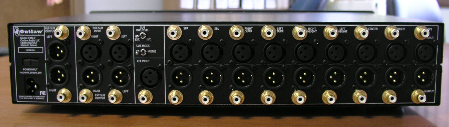

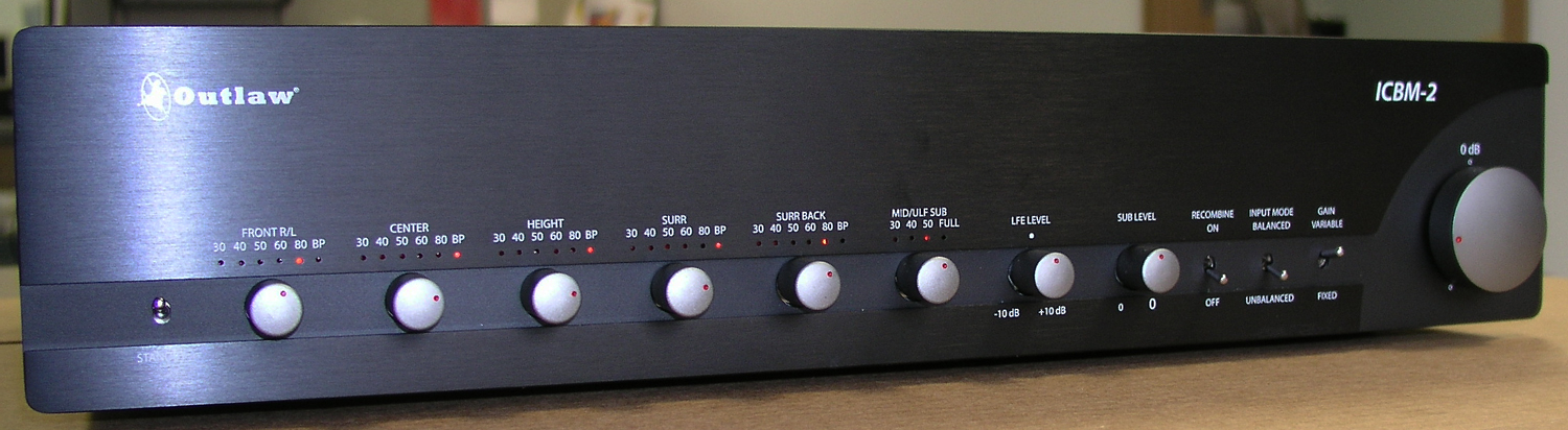

Il ne vous resterait pas un peu de stock ? :D
Sinon, pour moi, ce sera ça :
(429.71 Kio) Pas encore téléchargé
(468.49 Kio) Pas encore téléchargé
