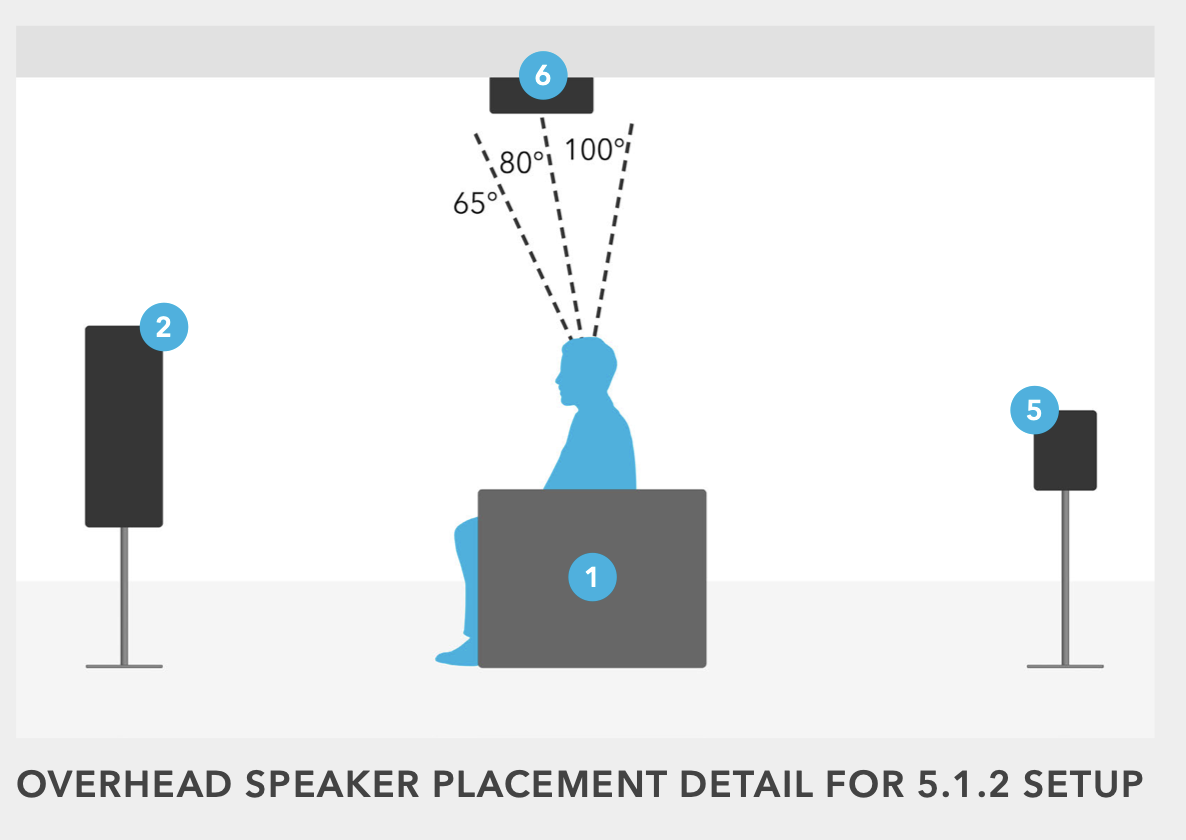

La préco Dolby en 5.1.2 est la suivante : https://www.dolby.com/siteassets/about/support/guide/setup-guides/5.1.2-overhead-speaker-placement/5_1_2_overhead_speakers_setup.pdf

Message » 07 Nov 2024 12:06
Merci, donc atmos en position 6.
C’est jouable ? Les modèles 8330, KCS, GKF et SVS projettent vers le bas si elles sont accrochées en haut du mur
Je pourrai pas en mettre au plafond mais j’ai vu que beaucoup faisait comme ça

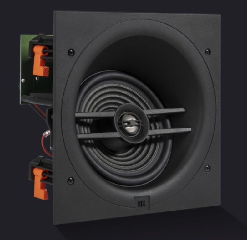

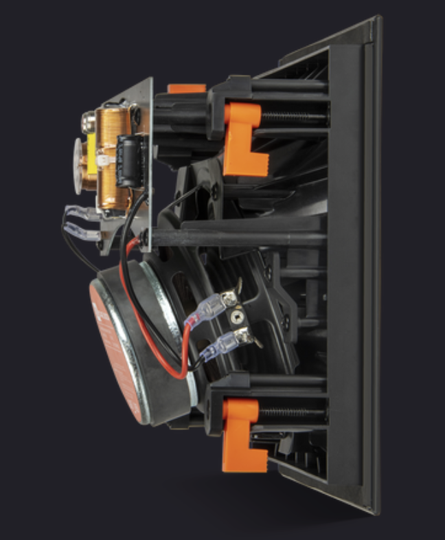

Une JBL260 CSA ou 280 CSA permet d'avoir un angle de 15 degré bien adapté à un montage au plafond . L'enceinte dispose d'un petit guide d'onde afin d'avoir un shooting plus précis vers la zone d'écoute. Le tarif est raisonnable.
C'est un modèle à encastrer , si cela n'est pas possible dans votre configuration , il sera facile de réaliser une petite boite .
