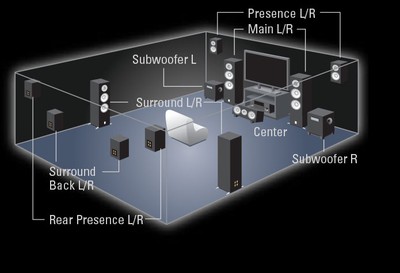

Le fait de descendre, c'est pour avoir une séparation idéale entre les canaux surround et les atmos comme tu sais.
c'est surtout utile quand tu mets les Atmos juste au-dessus des surrounds je pense.
Vu que t'as ton fauteuil près du mur, tu peux aussi tenter de mettre les Atmos style "yahama"

Si je resume, en 7.2 ma config (meme haute pour les surrounds) convient
MAIS
Si je veux passer en Atmos, il me faut redescendre mes surrounds ...
Et le mieux, serait d'avance le canapé ... pfff a voir car j'ai peur d'etre trop pres image (la j'ai un 2.75M base 16/9) avec recul de 4M40 ... C'est qu'il est sacrement encombrant et lourd ce canapé 7 places d'angle ...
