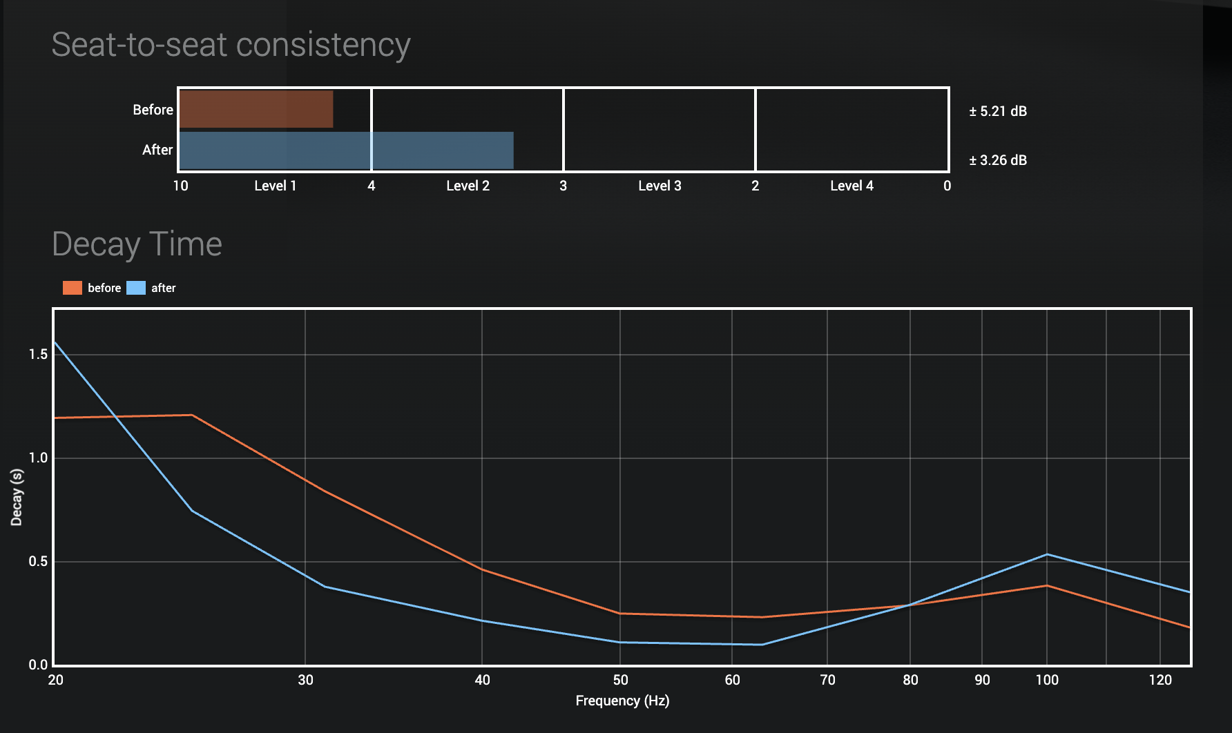

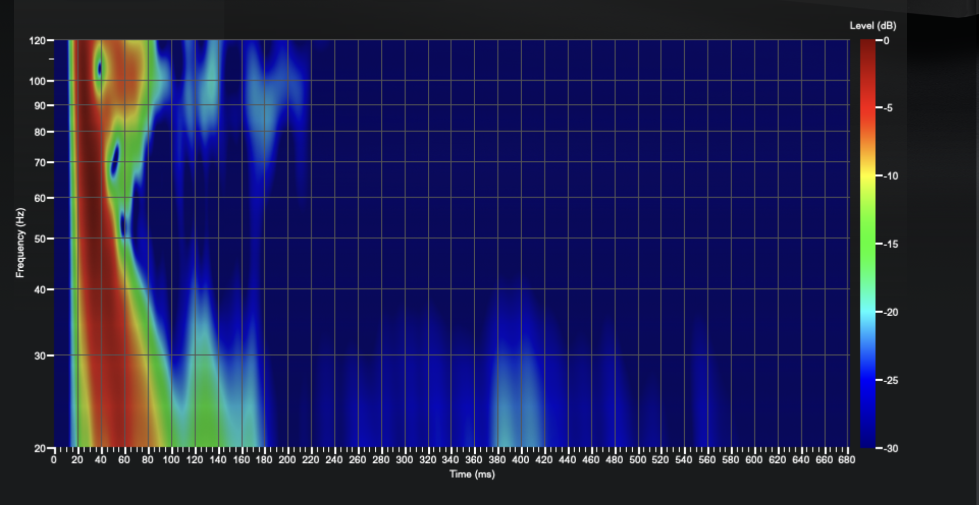

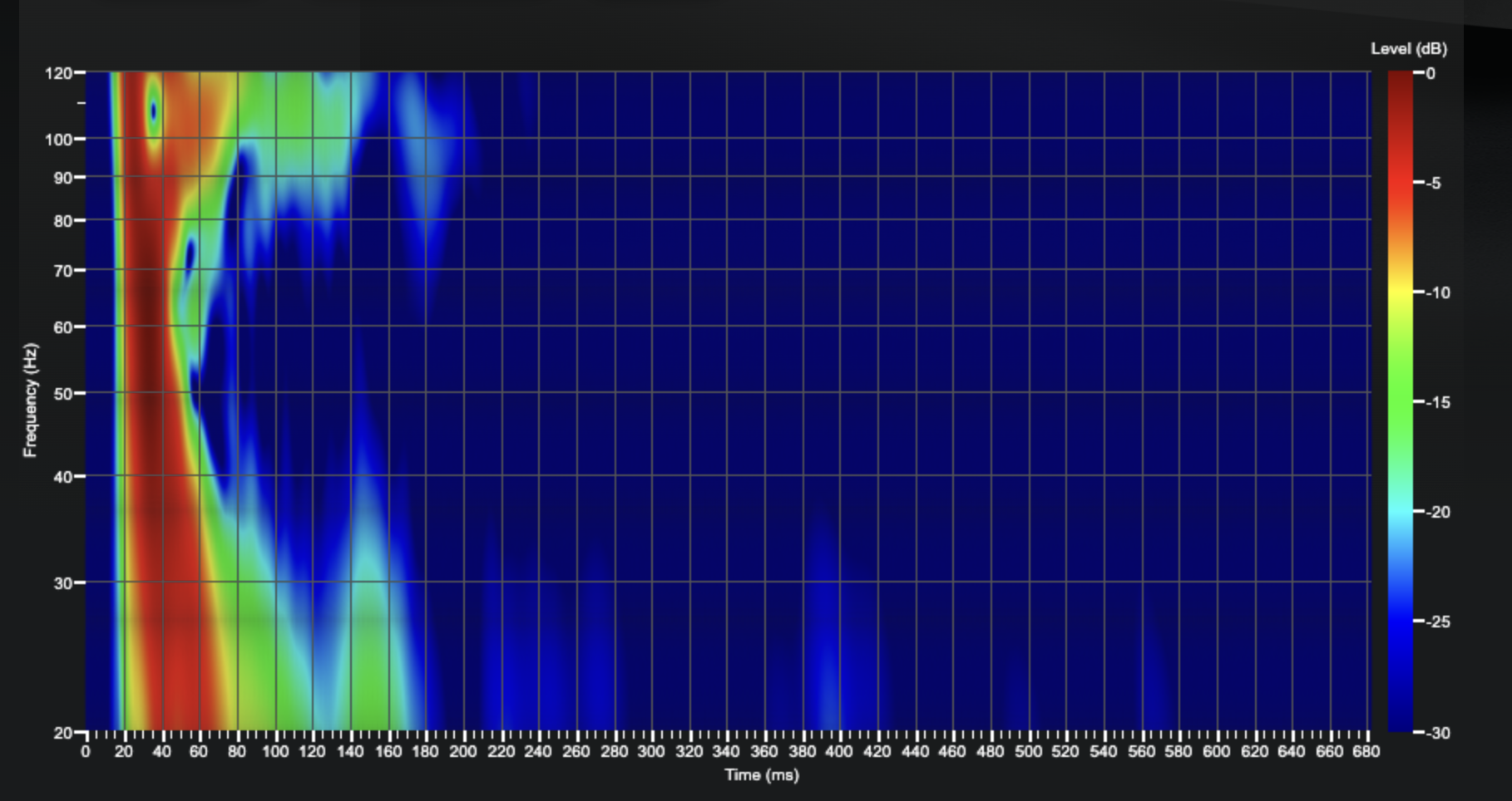

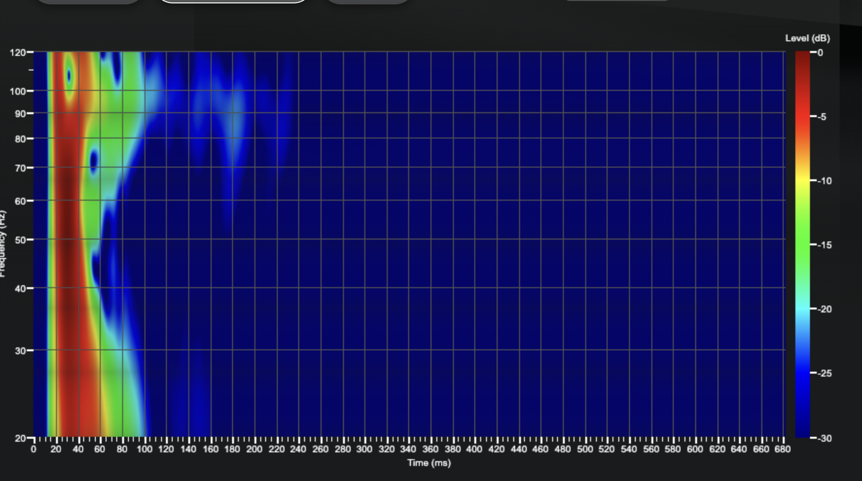

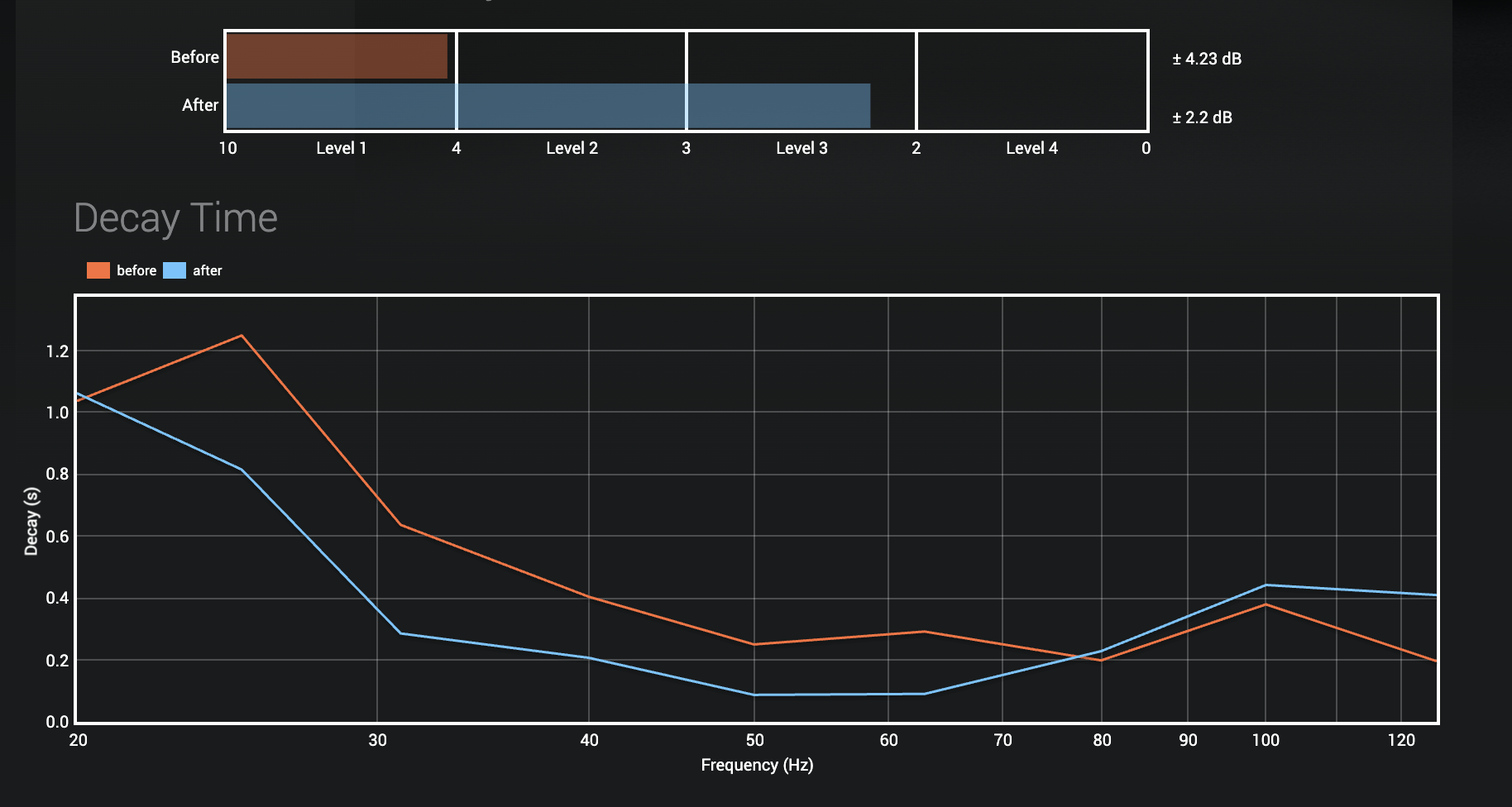

wbnac a écrit:Comme promis, après quelques jours en configuration Wave Forming, je vous livre mon expérience et mes ressentis.
Pour commencer un petit rappel de ma configuration :
Salle dédiée : Dimension écran – mur du fond = 6,70 m / Largeur 3,15 m / Hauteur 2,45 m
Le matériel se trouve derrière l’écran dans un espace de 3,15 m de larg par 0,80 m de profondeur.
Les murs intérieurs sont peints en noir mat et il y a un seul canapé cocooning 5 places – spectateurs à 4,20 m de l’écran
Matériel : Config en 7.4.4 – composition en signature, pour le WF bien sur un Altitude 16 et pour les caissons 100% JL Audio avec 2 F212 à l’avant et 2 F112 à l’arrière. Les caissons sont placés au sol mais aux distances recommandées par Trinnov.
Une fois tous les caissons câblés et positionnés, direction Youtube et les explications pour procéder aux multiples points de mesure. Je réalise une première calibration rapide (avec un pied de micro trop léger) mais suffisante pour découvrir les principes du WF. Ci-dessous les différents résultats après tests :
Avant Calib
Decay C = Max / WF Lim = Med / P Mode = OFF / P Mode Freq = 13 / Corr Regul = ON
Decay C = Max / WF Lim = Min / P Mode = ON / P Mode Freq = 1 / Corr Regul = OFF
Après avoir essayé plusieurs versions, j’ai validé les paramètres suivants :
Decay Control = Max
WF Limiter = Min
P. Mode ON
P Mode Freq et Corr Regul, je dois encore essayer de multiples combinaisons avant de faire mon retour.
Sinon les premiers enseignements sont dans la lignée de la démo réalisée chez Passion Home Cinéma, mais cette fois en comparaison directe avec ma config.
Ce qui frappe en premier, c’est la propreté du rendu particulièrement si on monte le Volume, cela amplifie encore les détails, la précision des effets et l’effet bulle qui sont déjà les points forts de l’Altitude. Un point qui m’a impressionné et que j’ai constaté par hasard, c’est la cohérence du rendu lorsque l’on se déplace dans la pièce. Je m’explique, pour éteindre l’ensemble de la salle, j’ai un interrupteur à la sortie qui coupe l’ensemble du système. J’ai donc l’habitude de me déplacer dans la salle avec un film en cours et j’avais constaté des différences de rendu (particulièrement audible sur des concerts). Et bien avec le WF, on ne ressent plus de différence (c’est bluffant).
L’autre effet très bénéfique à ma salle, c’est sur les extraits chargés en graves et à volume soutenu (ex sur Blade Runner 2049) avant le WF, j’avais un pb de vibration au niveau de la porte et bien avec le WF problème résolu.
Le seul petit bémol, c’est que j’aimerai augmenté encore l’impact dans le grave. C’est peut-être du à ma calibration réalisée rapidement, j’ai commandé un pied de micro avec plus de réglages, donc bientôt calibration 2 et petit CR.
Dans l’attente de vos commentaires des différentes mesures.
Bon dimanche à tous

Essais de diminuer le Decay Control + monter le Limiter afin de revenir à un trainage un peu plus prononcer.
C'est aussi au détriment de la consistance.

Les graphs montrent une belle amélioration. Combien de points de mesure en tout ?
Masterwarzombie a écrit:Pour ma part , je persiste et je signe que depuis la dernière mise à jour j ai moins d impact que lors de la première mise en œuvre waveforming. Alors il paraît qu il faut monter plus le son mais depuis cette option post optimizer je suis moins satisfait. Mais bon c est comme ça;
Tu parles d'impact, mais tu ne mentionnais pas un problème de niveau avant ou je me trompe (ce qui est possible !) ?
Ce qui est sûr c'est que les différents réglages du WF, comme le souligne jacko, peuvent avoir un effet important sur ce point.
Je n'ai pas de formule magique vis à vis de l'impact, sinon je l'aurais déjà partagée ici. Les pistes de eames sont intéressantes, mais rien de conclusif pour l'instant.
Typiquement chez moi, le réglage qui donne le meilleur impact n'est pas du tout le même que chez Divatech par exemple.
Donc il va falloir mettre les mains dans le cambouis pour trouver le réglage qui fonctionne le mieux, associé à la courbe cible qui fonctionne le mieux.
Par rapport à la version précédente (4.4.0), outre certains points du WF, l'alignement du Bass Management a été revu. Utilises tu les filtres par défaut ? Ou avais-tu expérimenté avec du butterworth par exemple ? Si c'est le cas ça vaudrait peut-être le coup de repasser en LR24 et de comparer.
Pour l'impact une petite bosse de quelques dB dans la courbe cible vers 60/70Hz pourrait aussi aider.

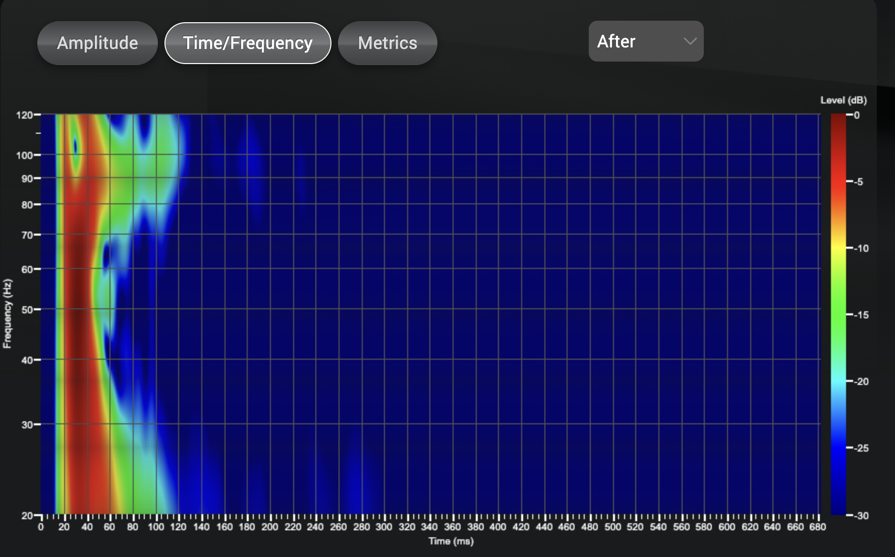

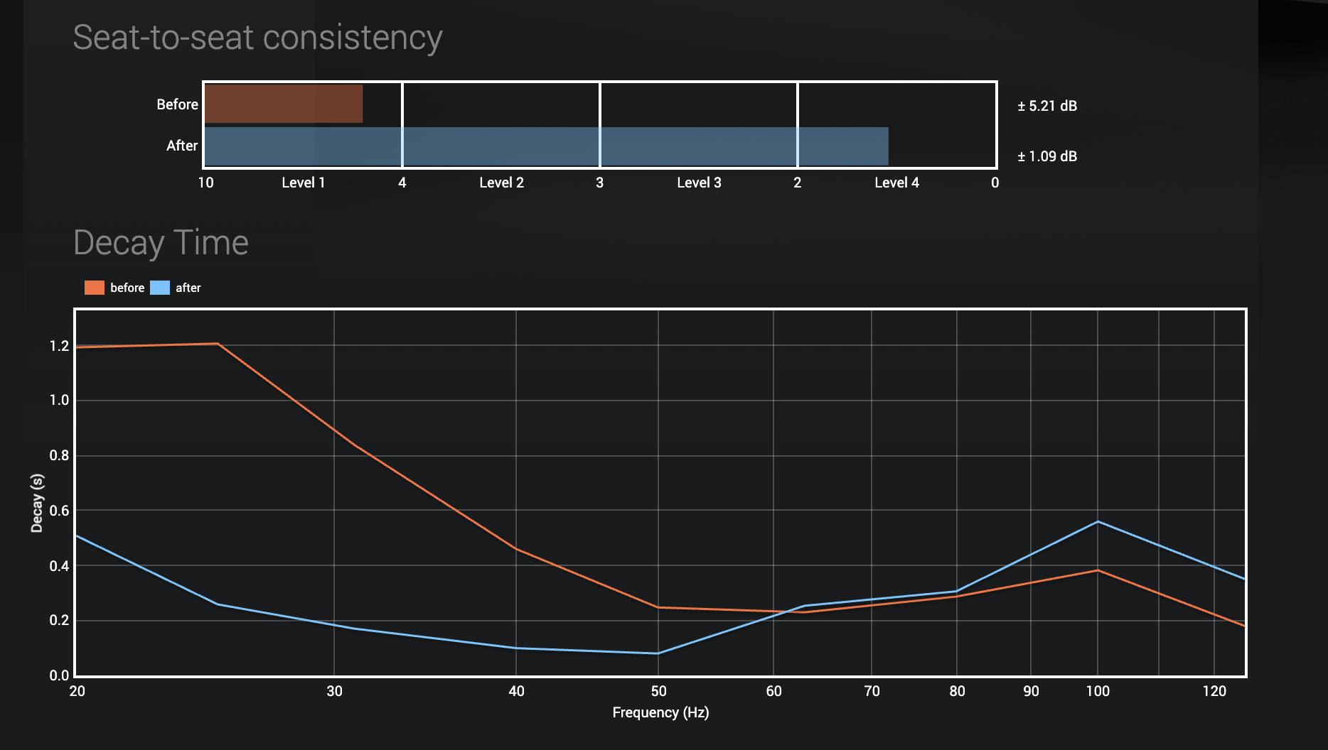

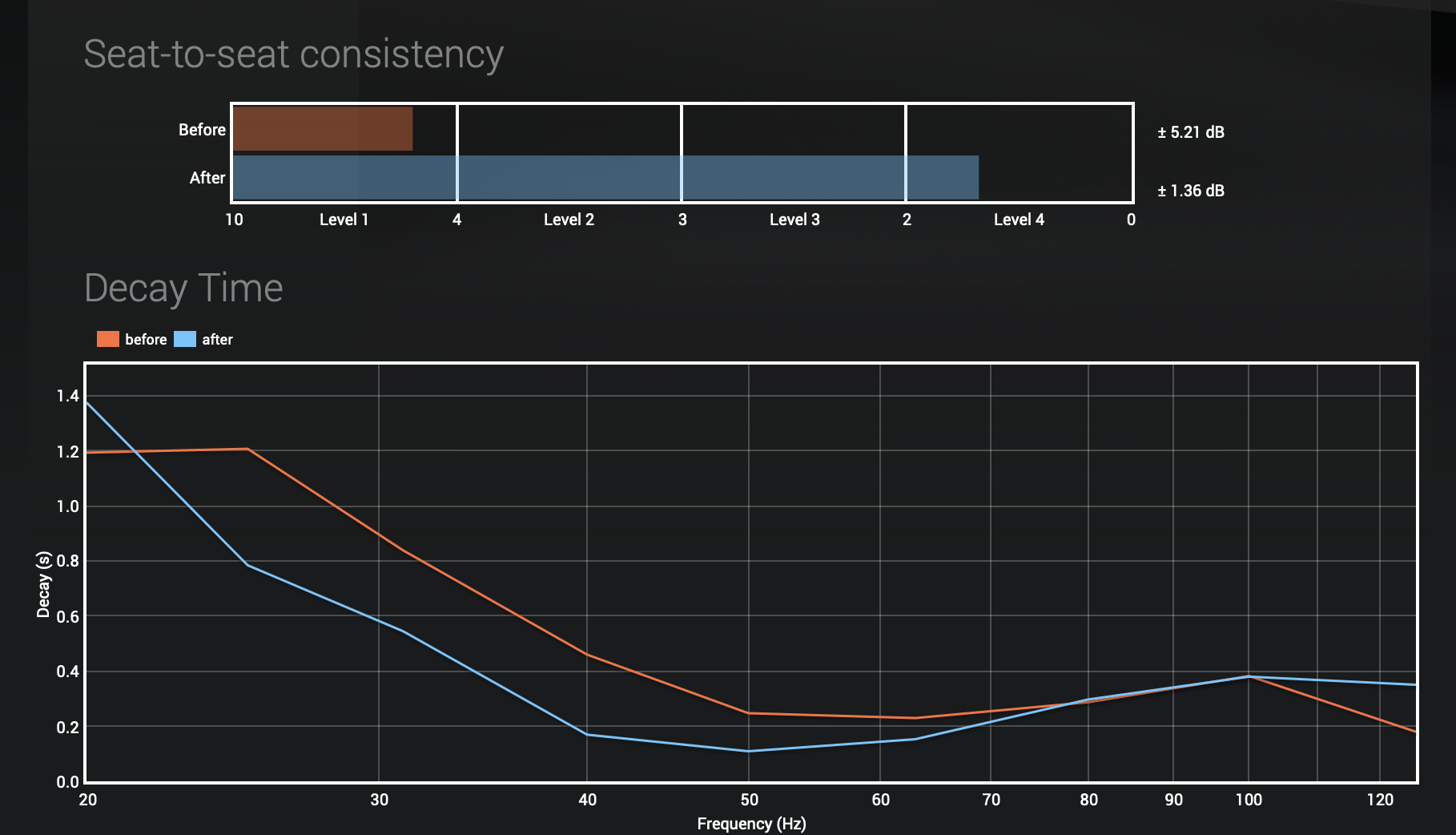

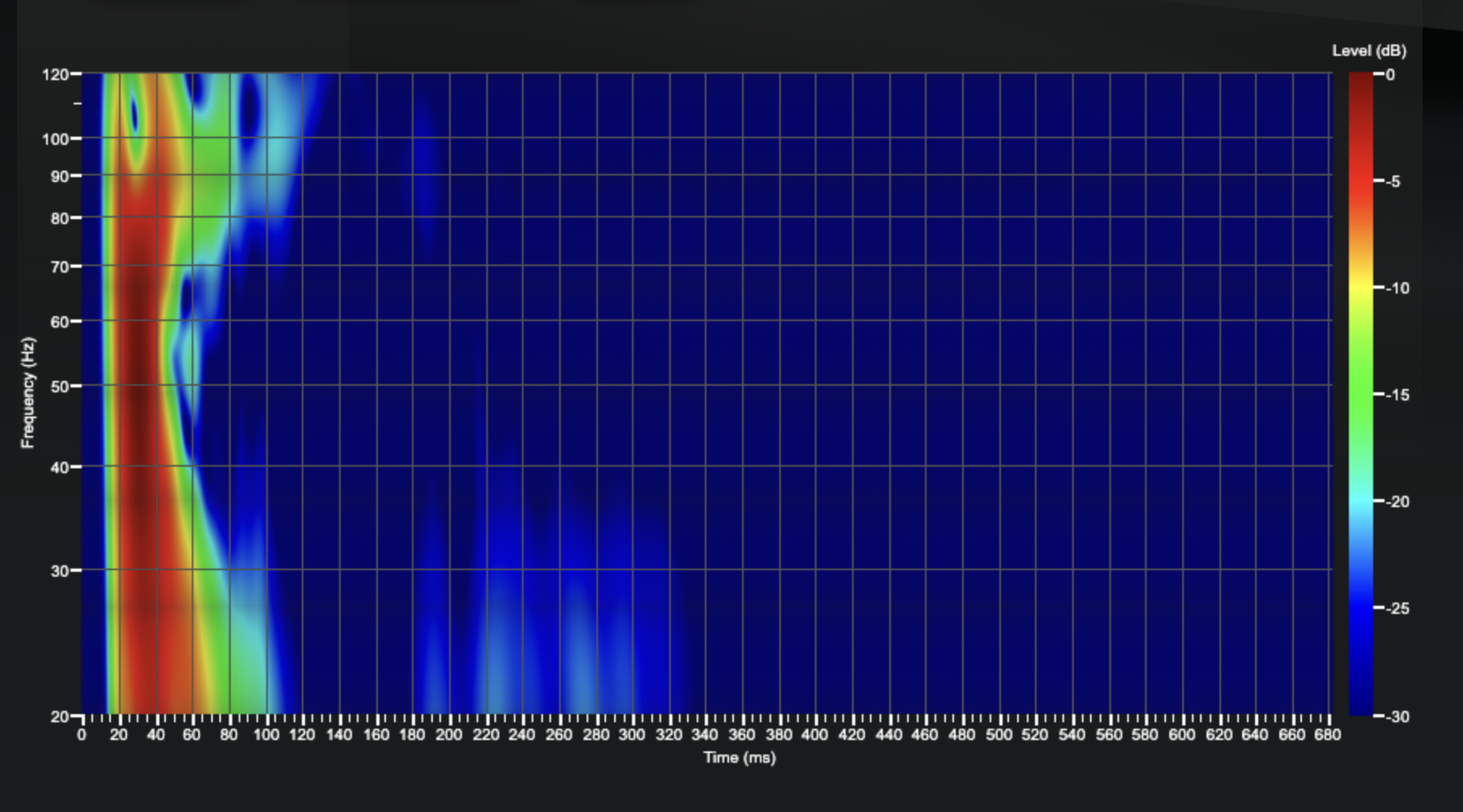

Message » 11 Fév 2025 0:29

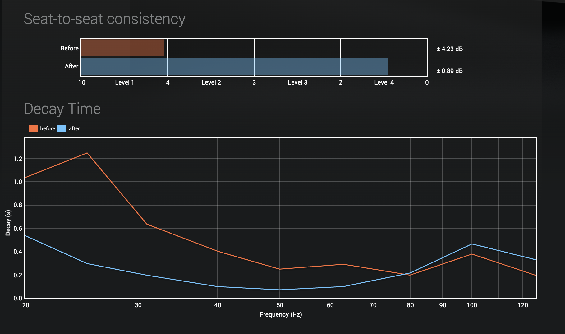

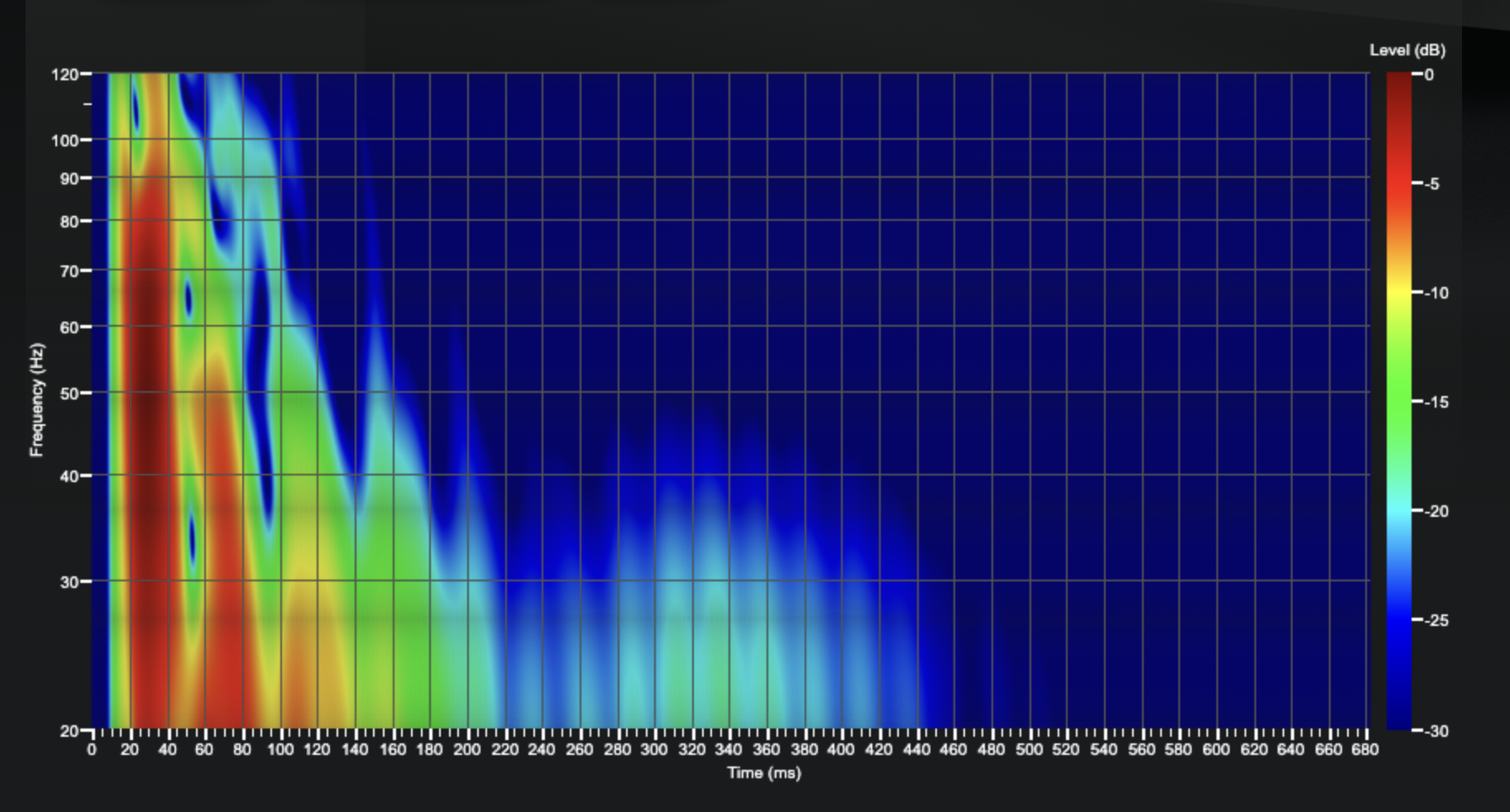

Pied de Micro arrivé, je fais une nouvelle calibration avec le plus grand soin en 1 point principal et 10 points supp pour les caissons.
Paramètres WF : Decay Control = Max / WF Limiter = Min / P. Mode OFF / P Mode Freq = 11 / Corr Regul = ON
Paramètres WF : Decay Control = Max / WF Limiter = Min / P. Mode ON / P Mode Freq = 11 / Corr Regul = ON
Paramètres WF : Decay Control = Low / WF Limiter = High / P. Mode ON / P Mode Freq = 11 / Corr Regul = ON
J’ai sélectionné actuellement la version
Decay Control = Low
WF Limiter = High
P. Mode ON
P Mode Freq =11et Corr Regul=ON
J’ai fait 3 variantes avec boost de grave de 0db, +3 et +6db.
Avec cette 2e calib et les différents réglages les résultats sont vraiment top et j’ai retrouvé le côté impact qui me manquait.
Je vais profiter ce ce setup et j’attends l’équipe de Passion HC pour une journée optimisation.
Merci pour vos retours

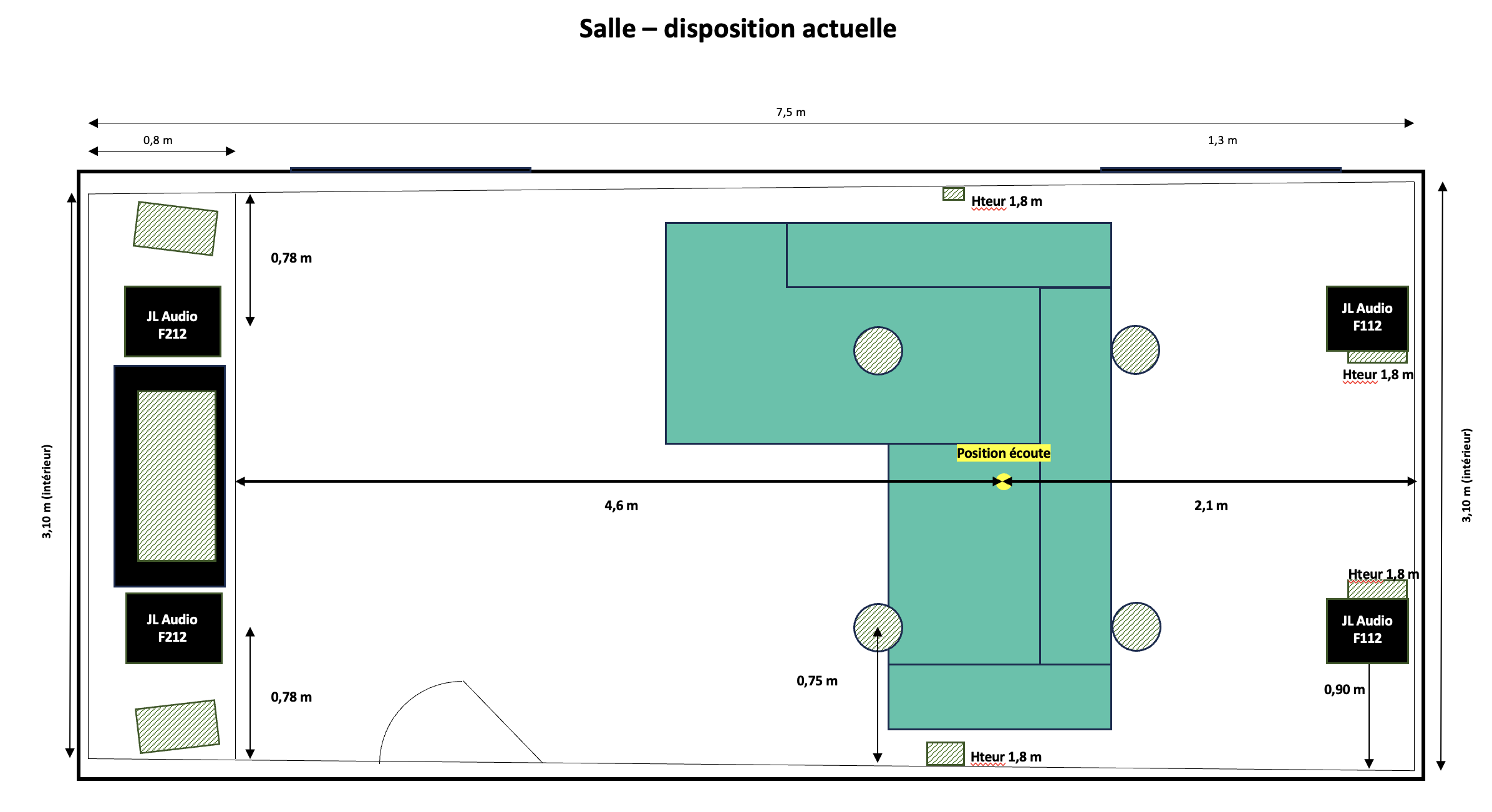

Bass management a combien ?
Coupure à 50 Hz pour les 3 avants
Coupure à 80 Hz pour les 2 arrières
Coupure à 120 Hz pour les autres
Pourriez vous partager une photo du positionnement avant et arrière des subs? Les subs a l’avant sont contre le mur ?
Les subs à l'avant sont 30 cm devant le mur (juste derrière l'écran), voici un plan de la salle.

Sympa ta salle d'après le plan.
Tu as réussi à être en parfaite conformité avec les recos de placement des subs (sauf ceux de l'avant qui sont au sol) ?

Les subs a l avant devrait être au plus proche du mur, selon les reco.

Oui mais pour les subs j'ai laissé les 4 au niveau du sol. Alexandre m'a dit qu'avec l'évolution de l'algo, cela donne un bon résultat et je peux le confirmer.

Ok moi je les ai aligné avec les enceintes, je testerai plus tard de les coller contre le mur.
