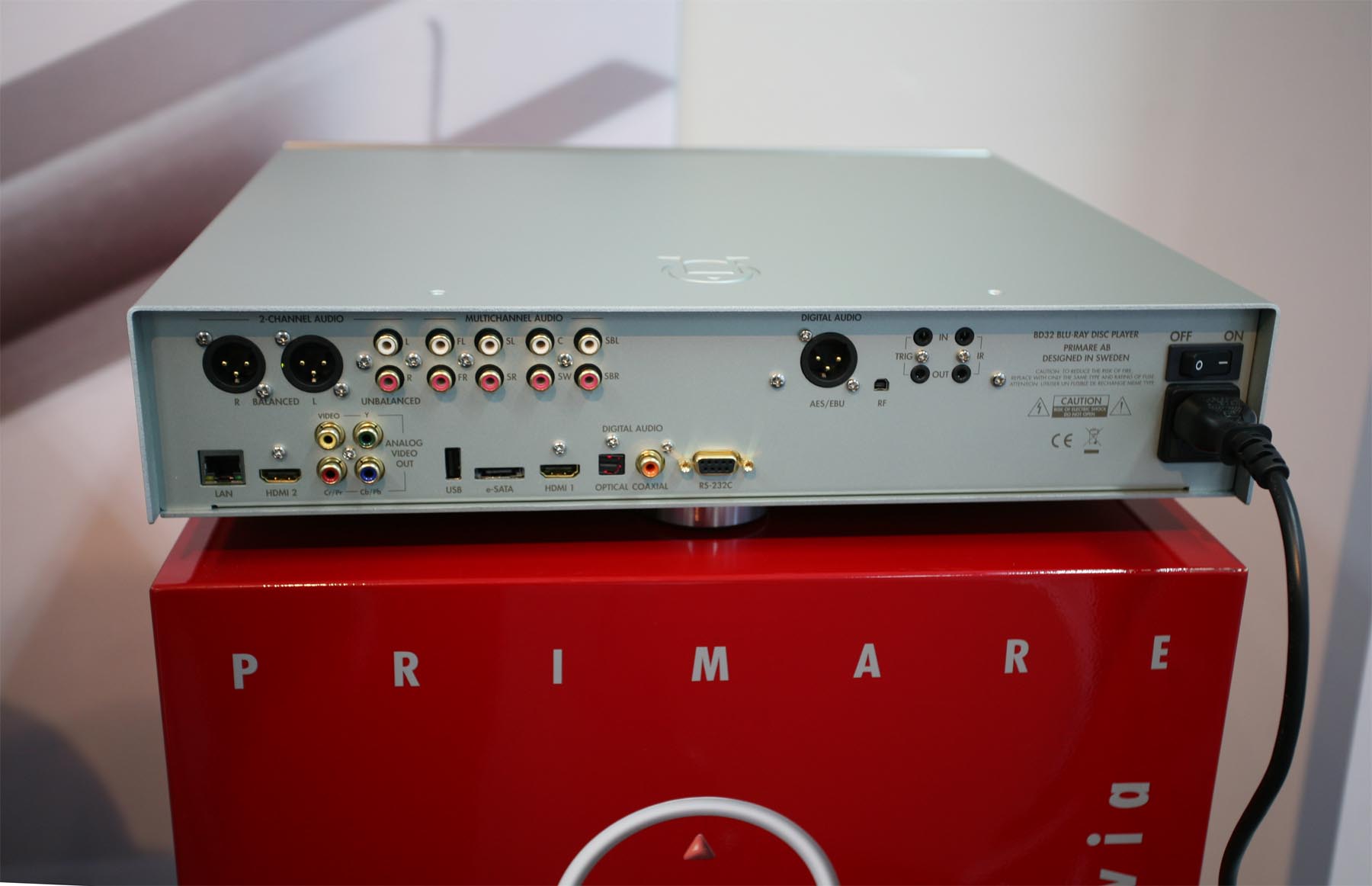

Chez Primare, un successeur au DVD30 : le BD32, qui est aussi lecteur "universel" (i.e. lecteur Blu-ray), comme son nom le suggère, et basé sur bien connu Oppo BDP 93.
Mais pas de surprise, on est dans le positionnement habituel de la marque...

Avec tout de même un très gros travail !
D'après le descriptif du PDF on touche à une topologie unique et qui annonce des performances de très haut niveau.
Je pense par exemple à l'alimentation linéaire activée lors du fonctionnement et relayée par une alim à découpage en mode standby.
Il faudrait des photos de l'intérieur pour se rendre compte.

Fiche sur site officiel ;
http://www.primare.net/product.asp?ProductID=52
Il y a les mêmes photos que dans l'article donné par jpu017 mais en plus haute résolution dont celle de la carte audio ;
http://www.primare.net/assets/_managed/products/files/BD32audioboardRGB.jpg
Quelques photos (faire clic droit, afficher l'image, puis clic dessus pour mettre en pleine résolution) ;
Autres photos ici ;
http://www.novomusica.com/noticias/novedades-primare-bd32-pre32-media-dac-i32
Autres photos ici ;

Ils n'ont donc conservé que la carte principale et le drive !
Tout le reste est maison ! Du très bel ouvrage ... reste à écouter.
