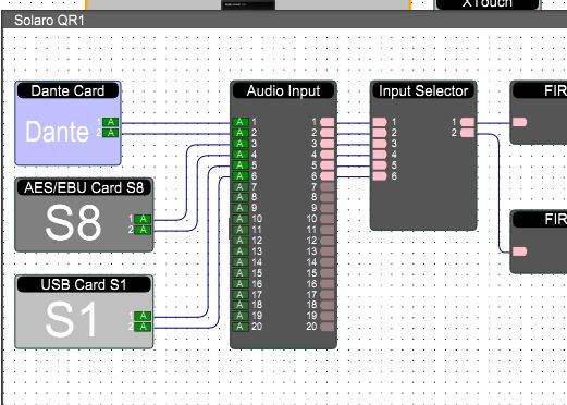

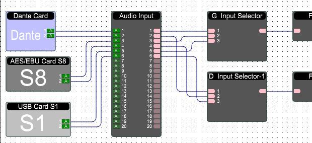

Dominique-Tanguy a écrit:Ah, il y a une erreur sur la maquette que j’ai faite pour le tuto, chaque entrėe, par exemple Dante ou AES, doit être routėe vers le sélecteur gauche et le sélecteur droit. Les deux sélecteurs sont ensuite synchronisés grâce à l’astuce expliquėe dans le tuto.
Le 1 va au gauche 1; le 2 va au droit 1.
En fait, il n’y a pas d’erreur, mais le chevauchement des fils crėe une confusion…

Je dois donc avoir ça pour commencer :wtf: :

Mais tes sorties doivent avoir les canaux R et L sur chacune de tes voies (low / mid / high)
Regarde le synoptique que j'ai posté en fin de page précédente

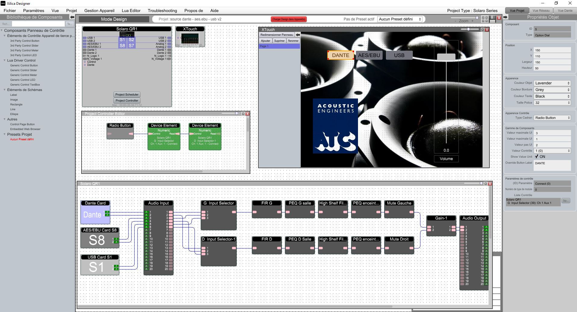

Mon sélecteur de source :
Et l'écran de configuration de mon XTouch sur tablette :
Me demande pas comment j'ai fait ça, c'était il y a longtemps, je devais avoir bu, j'ai tout oublié et il me faudrait des heures pour m'y retrouver :mdr:

Donc ici ça devrait marcher alors :ko:

Message » 01 Mai 2022 15:08
Bah oui... tu sélectionnes l'entrée 1 et la 2 resp. vers les sorties 1 et 2 pour Dante, pareil avec 3 et 4 pour AES, 5 et 6 pour USB... et à chaque fois tu enregistres un preset, et après tu bidouilles tes boutons de sélection de preset dans XTouch...

Message » 01 Mai 2022 19:49
Pour le "radio button" on en fait un par source ou un seul ???
Voilà le projet :

Message » 01 Mai 2022 20:00
Chez moi, un preset par source, un "preset button" par preset... dans le champ "type" du pavé "composant" en haut à droite, tu as "option dial" sélectionné, tu peux pas le remplacer, comme sur mon screenshot, par "preset button" ?

Message » 01 Mai 2022 22:56
J'ai retrouvé, mais il faut commencer par définir les presets, ce que tu n'as pas fait... pour ça tu sélectionnes ta source dans le sélecteur, puis clic droit sur le sélecteur, "Enregistrer les valeurs du module dans le preset..." "Nouveau preset", enregistrement puis sélection source suivante, etc. un pour chaque entrée.
Une fois que tu as créé tes presets, tu ouvres l'écran de paramétrage de ton interface XTouch et tu fais juste un glisser-déposer de tes "touches preset" depuis le menu "Presets projet" en bas de la barre verticale de gauche (cf. mon screenshot ci-dessus), et voilà, tu as tes boutons de sélection... Plus qu'à déterminer l'emplacement, la couleur, la taille de police, le cadre... à ton goût.

Ca doit fonctionner là Fabien ?
Question, tes enceintes sont restées en passif ?
Pour ton synoptique, tu n'as pas besoin de dupliquer 2 fois tes modules après tes sélecteurs pour L et R, choisi simplement 2 entrées et 2 sorties par module (là tu n'as sélectionné qu'une entrée et sortie)
Ca te permettra de dupliquer facilement les réglages de l'enceinte droite sur la gauche (fonction link sur un filtre actif classique) :wink:
