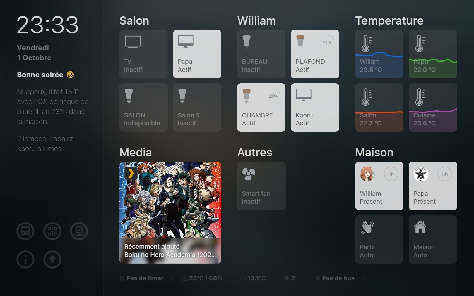

J'adore aussi ta page HOME avec la meteo !! si se serai possible pour toi de me dire comment réaliser cela en espérant que se ne soit pas un travail de titan.
Tous est possible, quand au travail de titan sa dépendra de toi, de tes besoins, du projet souhaité, certain se contente du minimum alors que d'autre ....

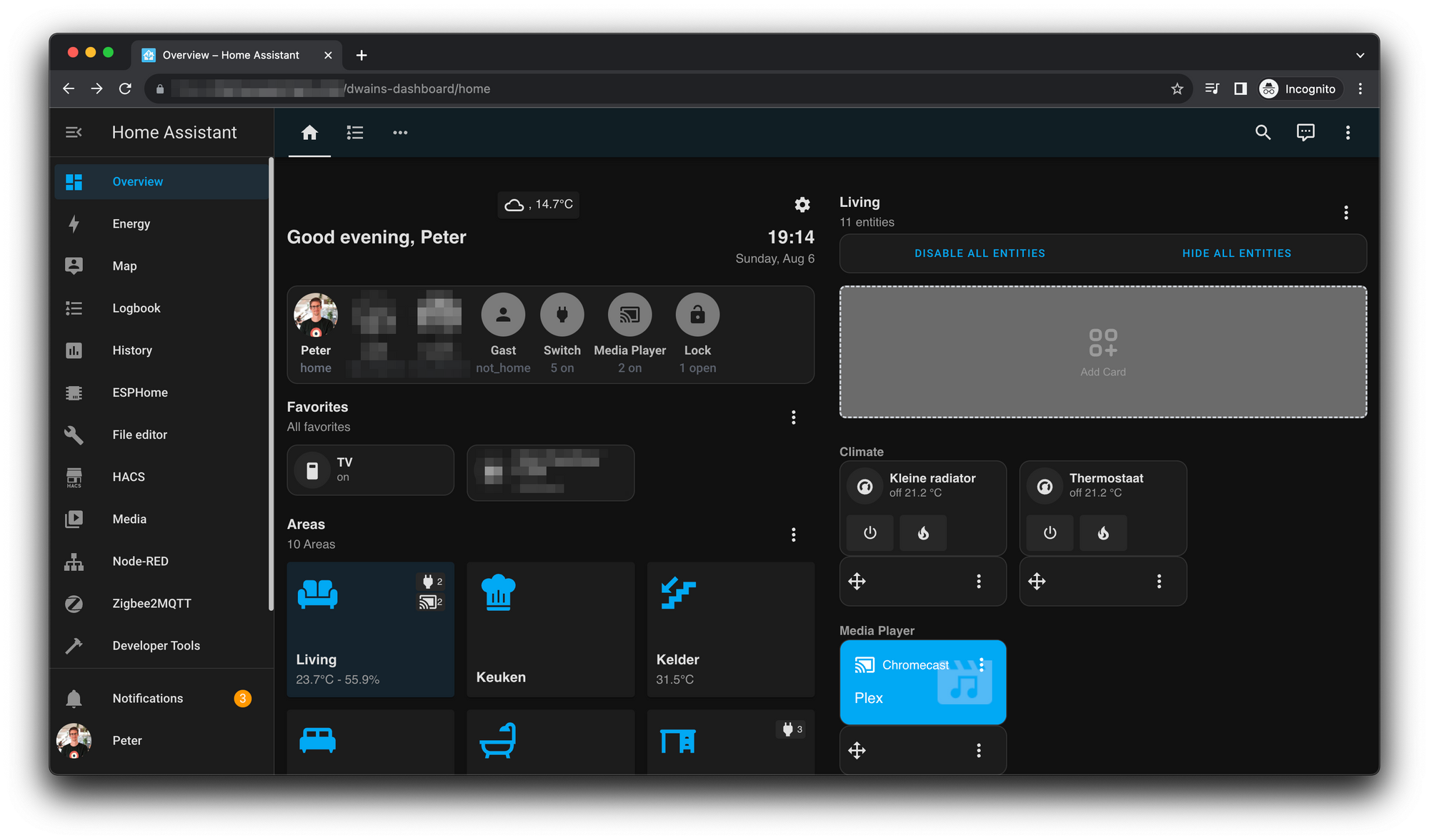

Quand je regarde des exemple d'interface home assistant sur internet je ne trouve rien qui ressemble a la tienne mais plutôt des trucs que je trouve vraiment pas beau, pour rester poli, de ce genre
On dirai des interfaces de film de science fiction des années 90 !

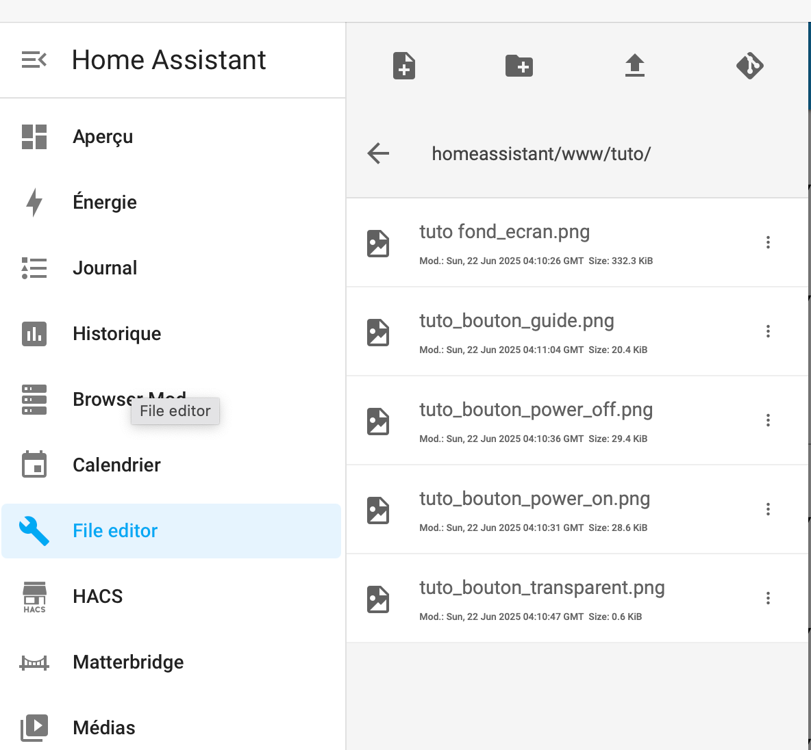

Parfait tu a déjà la base avec File Editor et HACS,
Je vais essayer de te faire un petit tuto le plus détailler possible, le souci du forum HA est que lorsqu'on t'explique quelque chose les membres pensent que tu as déjà beaucoup de base et tu ne comprend rien a leurs explication.
Désoler il y aura beaucoup de photo et explication inutile surement mais je préfère tous détailler, sa m'aurait bien aider quand je me suis lancer dedans.
C'est partie :
Dans un premier temps enregistre ces photos :
Une fois les photos enregistrées essaie de les nommées comme moi, la 1er par exemple : tuto_bouton_power_on.png , d'ailleurs oui il faudra surement que tu les mettent en .png après telechagement, sinon je te les envoie via fichier .zip
une fois cela fait il va falloir les mettre dans HA :
Va dans File Editor, sélectionne le dossier WWW puis crée un dossier que tu nomme "tuto"
Click sur Upload files ( la flèche qui va vers le haut ) et importe les photos

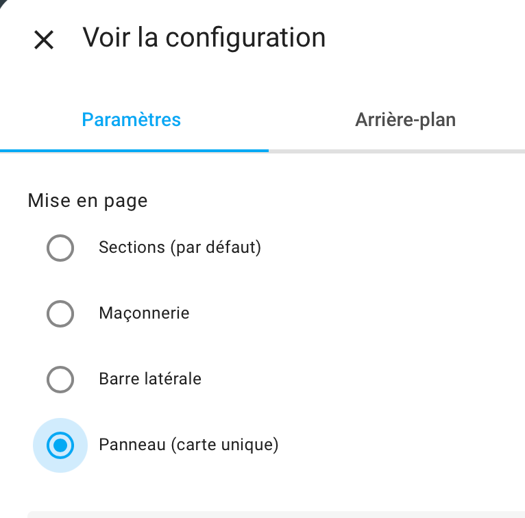

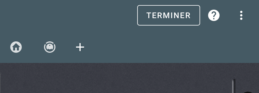

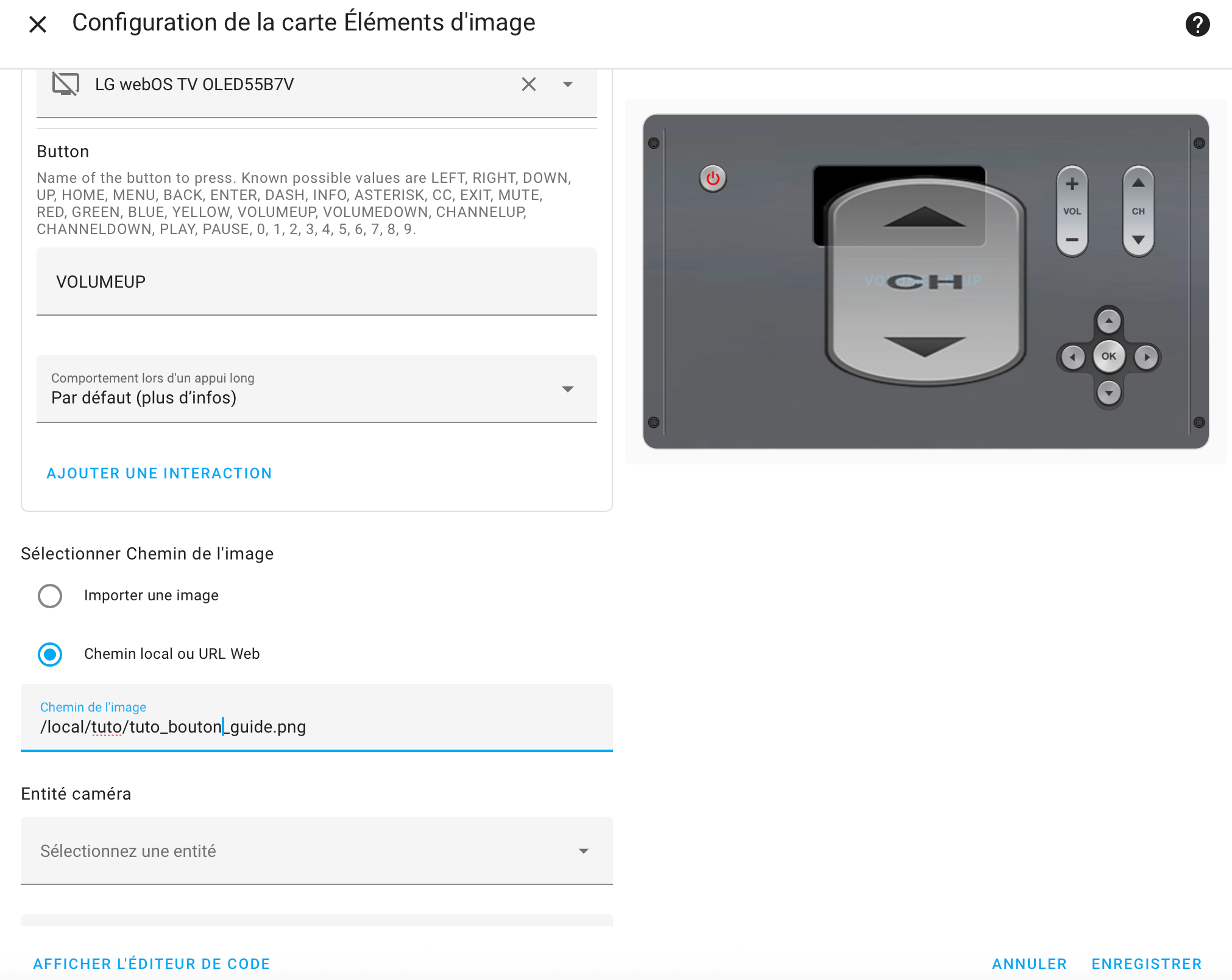

Puis dans le menu HA tu va dans "Aperçu" et tu click sur le crayon en haut a droite qui te permet de modifier les Dashboard ( les pages en gros ) :
Puis sur le + qui permet d'afficher une carte :
Tu aura une fenêtre qui s'ouvre, tu sélectionne "panneau" puis enregistré :
Tu aura une page blanche avec en bas a droite "ajouter une carte" , click dessus et sélectionne "Elements d'images" :

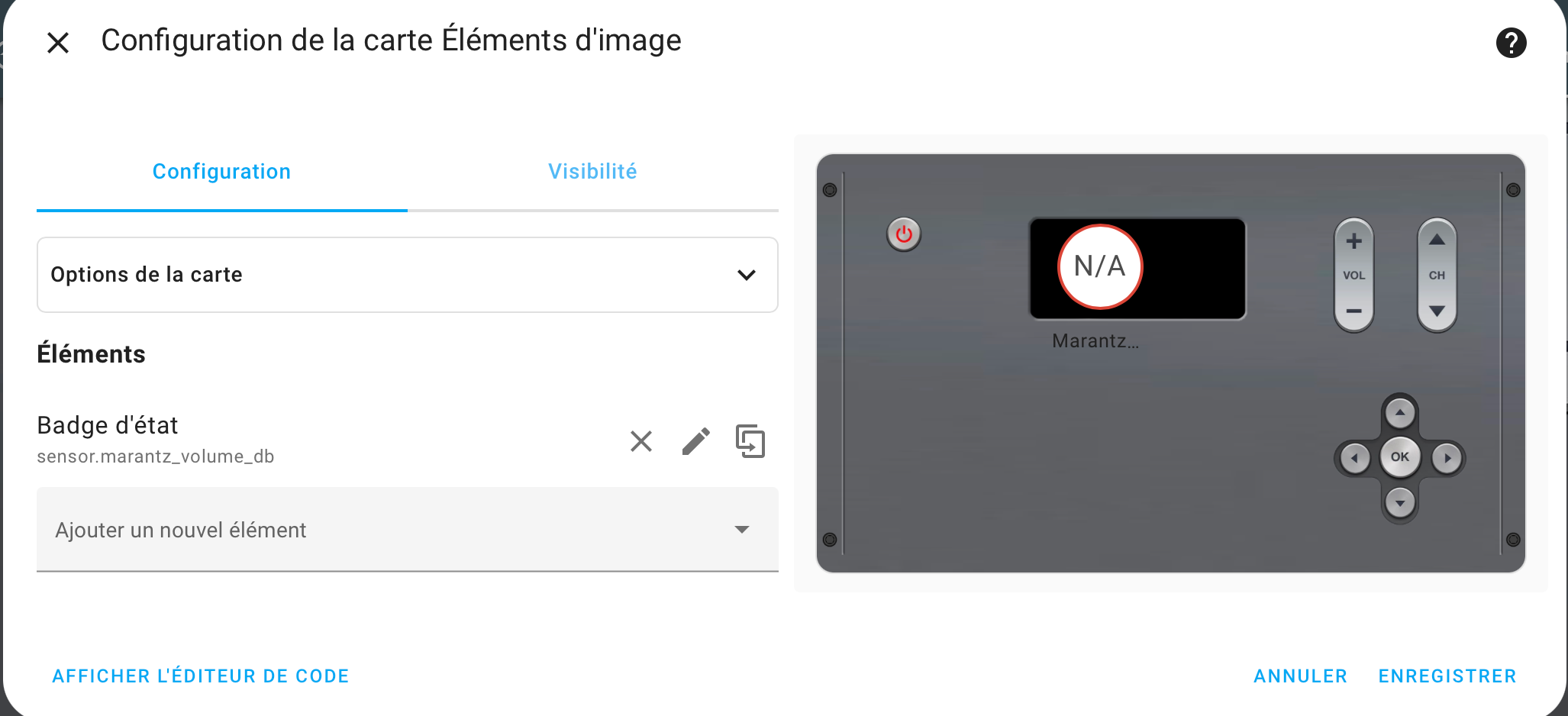

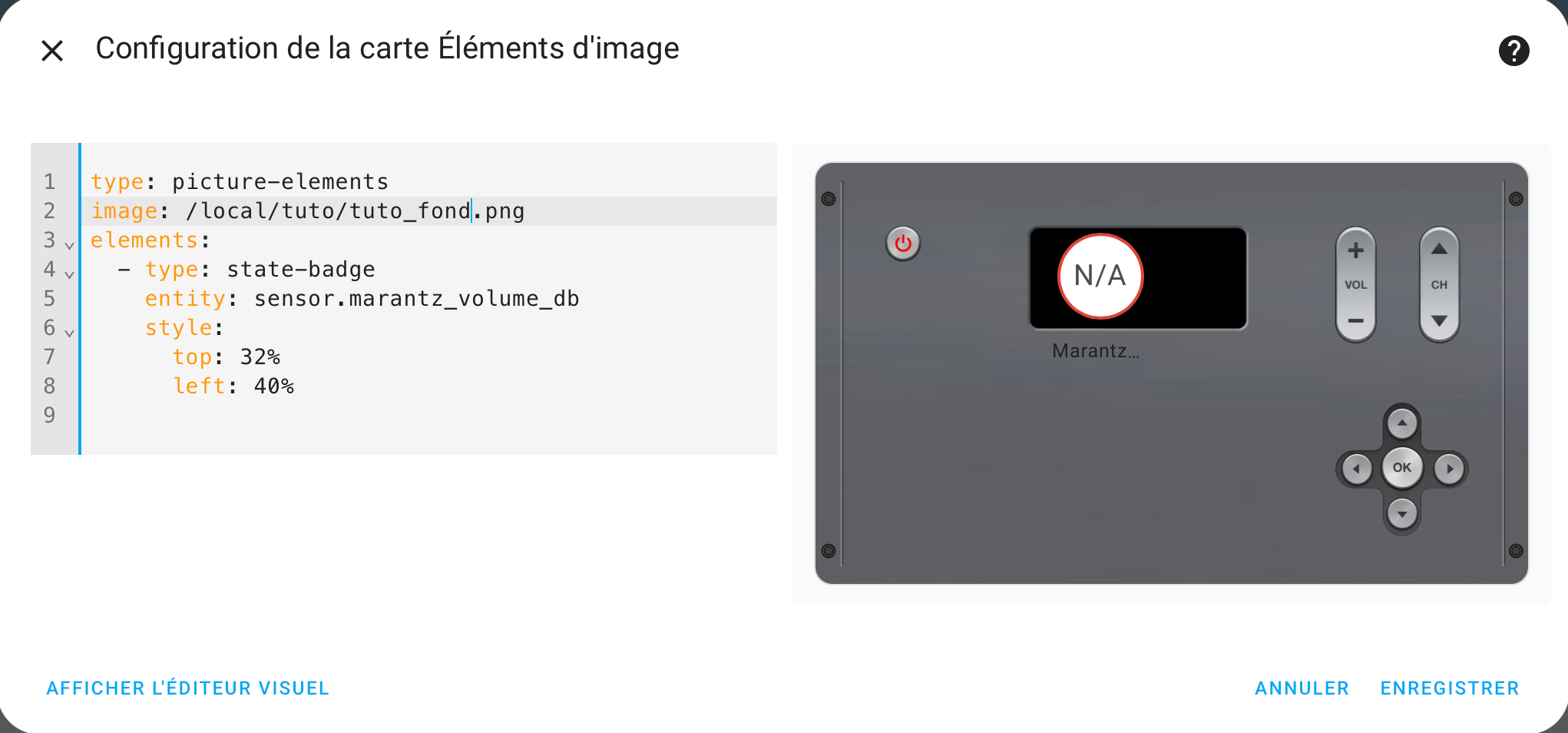

Une fenêtre s'ouvre pour configurer cette carte, click en bas sur "afficher l'éditeur de code" et ceci apparait :

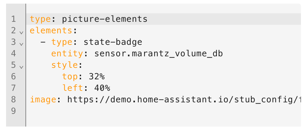

Tu va modifier le code en supprimant la ligne image tous en bas et en ajoutant une ligne image sous la ligne type ( attention a bien respecter les espaces ) , ne t'inquiète pas pour la partie "element, type" c'est normal qu'on a pas la même chose et tu devrais arriver a cela :
Et la petite subtilité et que ton dossier WWW doit être remplacer par LOCAL quand tu écrit un code

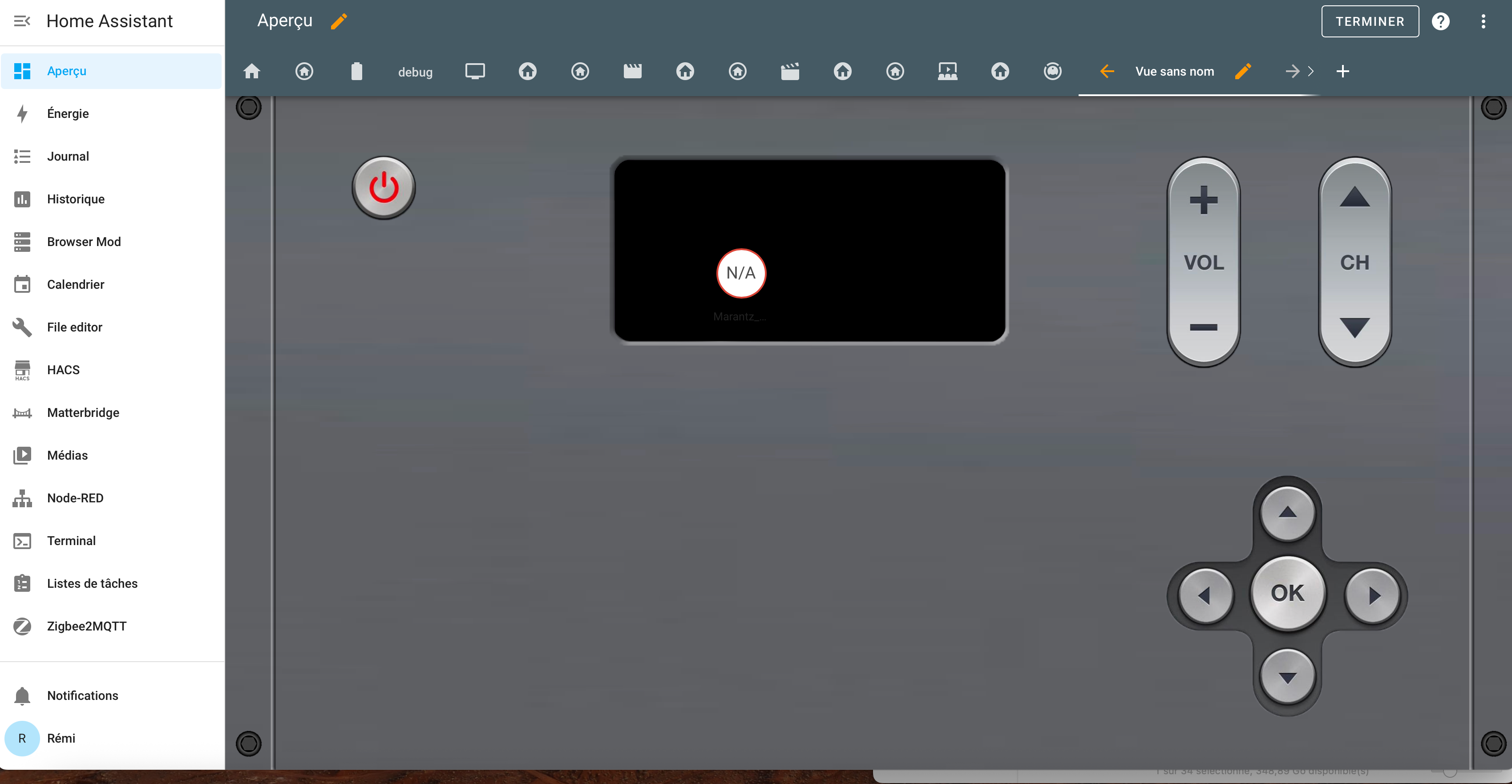

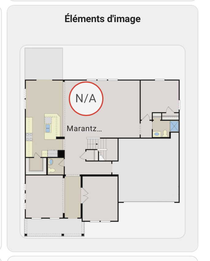

Si tout va bien click sur enregistrer et tu verra apparaitre sur ta page cette interface :

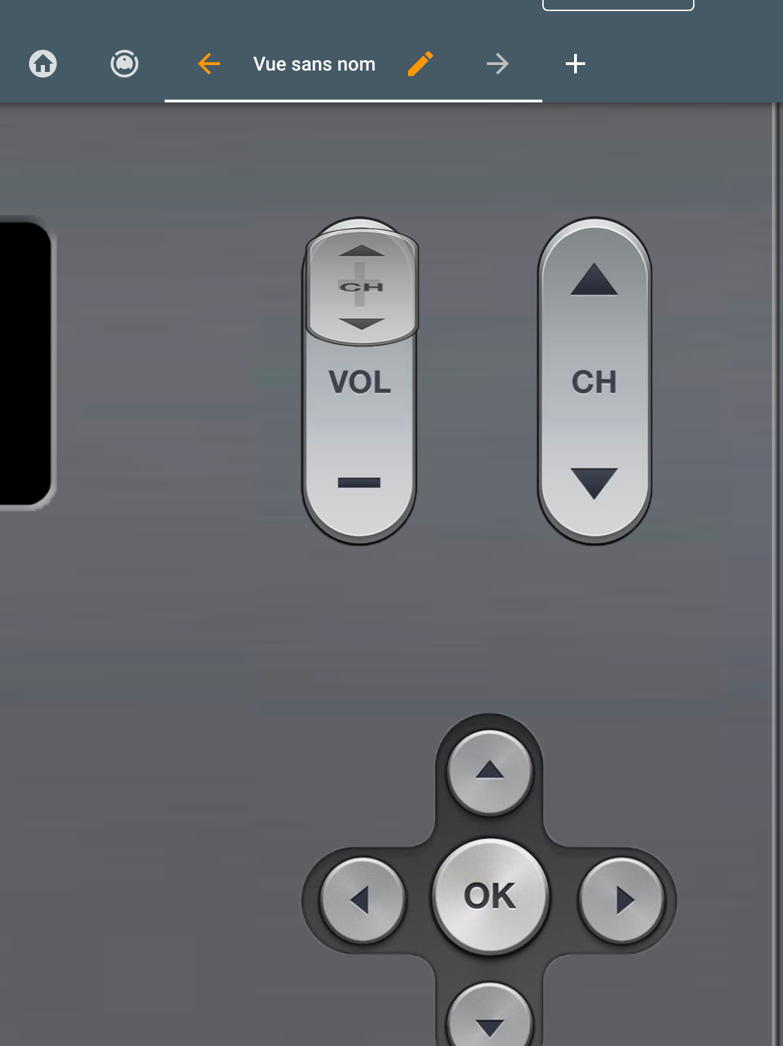

A ce stade on a juste crée une page avec un fond d'écran, donc pas grand chose,
J'ai volontairement intégré des bouton a ce fond d'écran, donc comme sa non utilisable mais cela pour t'expliquer les deux approche possible dans ta réalisation.
1. Solution de crée toute ton interface sur photoshop ou autre afin de pouvoir aligner tes boutons facilement et faire des modifications visuel rapide, ensuite sur HA tu n'as plus qu'a crée un bouton avec un PNG transparent et l'ajuster a peu près sur le bouton correspondant du fond d'écran, c'est pour que j'ai fait une image " tuto_bouton_guide.png" qui te permet de placer le bouton puis de le remplacer par "tuto_bouton_transparent.png" qui lui est transparent.
2. Solution de mettre un fond d'écran sans bouton et de faire toute l'interface sur HA.
L'avantage de la solution 1 et qu'elle sera plus rapide surement a mettre en oeuvre surtout si en cours de réalisation tu souhaite faire des modifications et via photoshop tu peux tester rapidement différente solution, par contre la solution 2 te permet de changer le visuel des boutons suivant le statut de tel ou tel appareil.
De mon coter j'ai crée toute mes pages sur photoshop, puis les est mis en fond d'écran sur HA afin de me faire un patron pour ajouter tous les bouton par la suite, puis de changer ce fond d'écran par un fond unis.

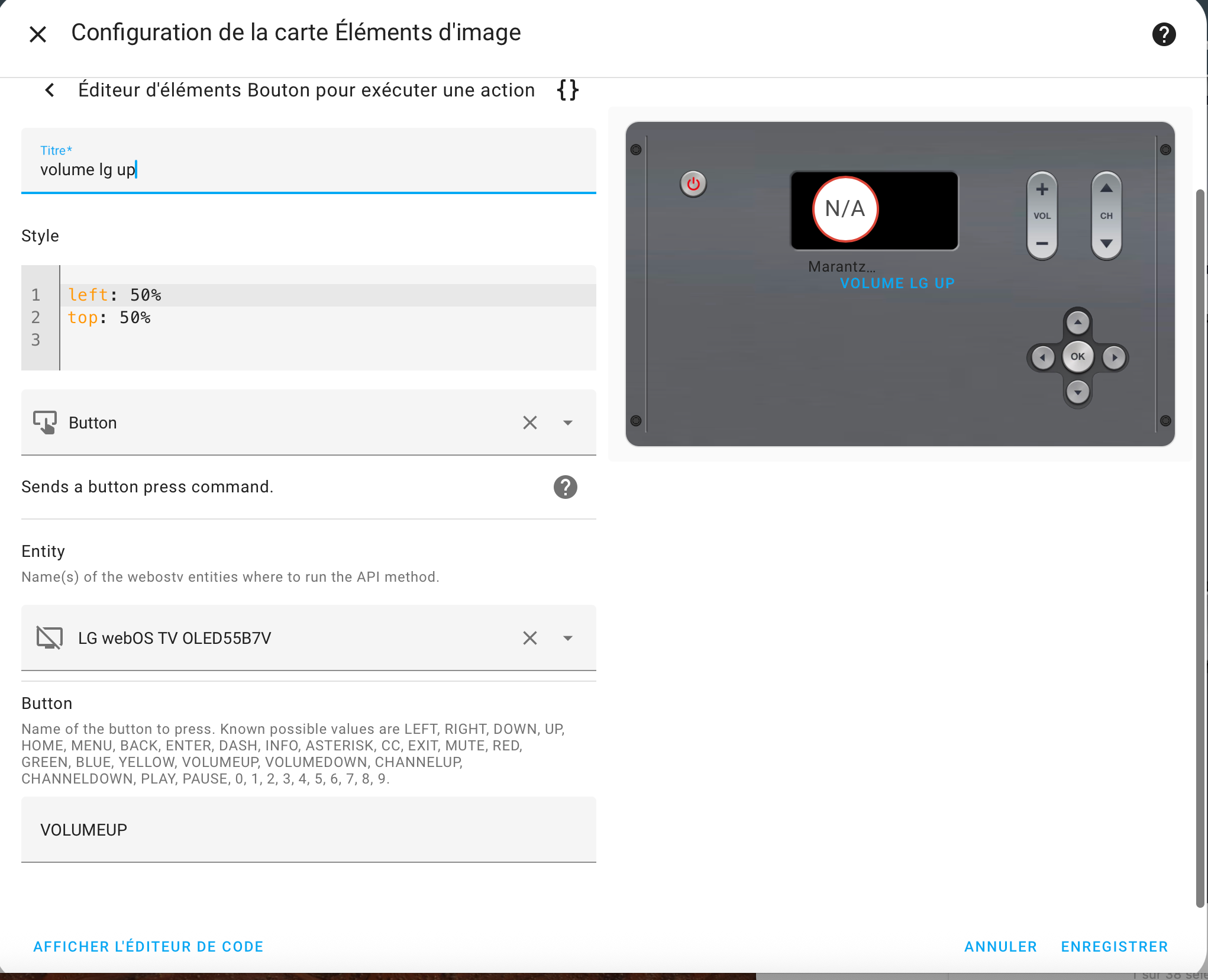

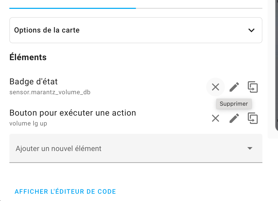

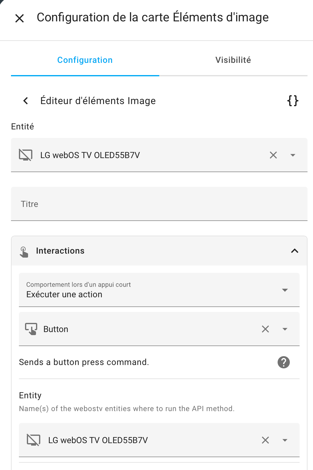

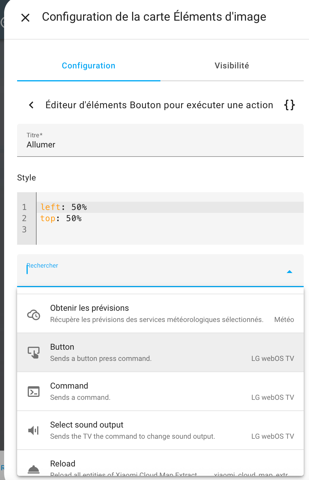

Maintenant on va entré dans le vif du sujet et commencer par ajouter la fonction "monter le volume de ta LG" que tu a intégré dans HA, celle ci comme tu la vue a quelque commence IP, tous peux ajouter cette fonction sous forme de texte ou de bouton:
Sur la page que tu viens de crée click en bas a gauche sur "modifier" pour retourné sur la "Configuration de la carte Éléments d'image" :

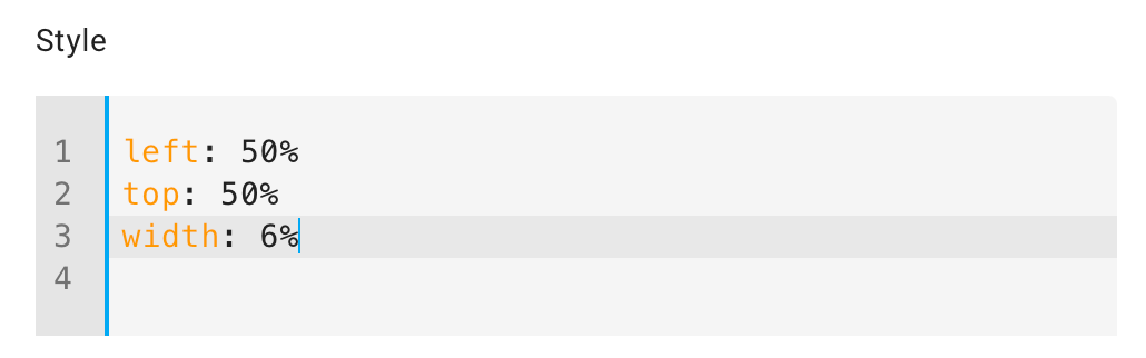

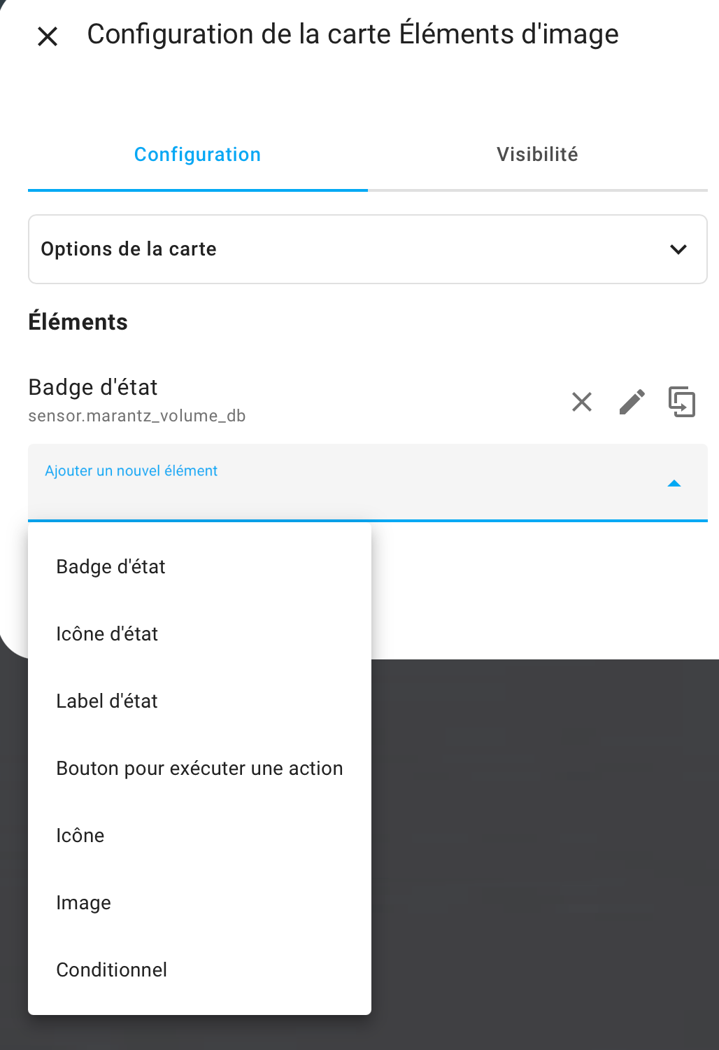

Cette fois on va rester sur " l'éditeur visuel" que tu peux basculer a "éditeur de code" comme nous l'avons fait avant
Click sur "ajouter un nouvel element" et sélectionne "bouton pour exécuter une action"
puis cherche la fonction "BUTTON" pour LG WEB OS TV :
Dans "entité" sélectionne ta TV et tu verra une liste de commande IP disponible, écrit simplement la commande voulu, ici VOLUMEUP, tu peux aussi ajouter un nom pour ce bouton tout en haut :
tu vois sur l'image a droite qu'il y as le nom que l'on a donné au bouton, click dessus et cela devrais fonctionné.
Tu peux maintenant supprimer le "badge d'état" avec la croix :
Alors oui on a pas vraiment crée de bouton mais tu vois déjà comment crée un "bouton" en forme de texte pour certaine chose c'est pratique suivant l'interface que l'on veux.
Le principe est quasi identique mais en créant une image :
Tu refait "ajouter un element" tu sélectionne image et tu rempli a nouveau les champs :
Et voici a droite ce que tu doit obtenir, un bouton immense sur la page
Tous en bas dans style ajoute " width: 6% "
les lignes left, top sont en gros les coordonnées en % et with la taille, il faut jouer avec pour voir le rendu d 'ou l'utilité d'utiliser comme je les fait un "patron" en fond d'écran pour placer les boutons.
en entrant c'est valeurs dans style:
left: 76%
top: 21%
width: 6%
tu obtient cela :
Tu n'as plus qu'a remplacer le liens de l'image du bouton pour le liens de l'image du bouton transparent
Je te laisse t'amuser avec sa pour l'instant voir si tu y arrive et par la suite je te montre comment mettre plusieurs images pour un même bouton, celui ci va ainsi changer suivant l'état de ta tv,
Par exemple : tv éteinte --- bouton power avec led rouge, tv allumer --- bouton power avec led verte.
Je t'expliquerai aussi comment afficher le volume la chaine de tv, la source, ect .....
EDIT : pour le fond d'écran il faudra l'adapter au format de ta tablette !!

MERCI pour toute tes explications !
J'ai tout réaliser sans problème grâce a ton tuto très détailler.
J'ai aussi fouiller dans les label d'état, badge d'état et le reste, j'ai découvert que label d'état permet d'afficher certaine informations de la tv comme le volume et autre.
Je pense que je vais me lancer dans l'achat d'un raspberry cette semaine, as tu des liens de matériel a me conseiller ? d'autre achat essentiel au fonctionnement du tout ?
Mais j'ai encore plein de question, comment naviguer d'une page a l'autre via un bouton comme toi? crée des séquences ? avoir home assistant en plein écran sur la tablette sans les menu ? bref plein de choses encore a découvrir
