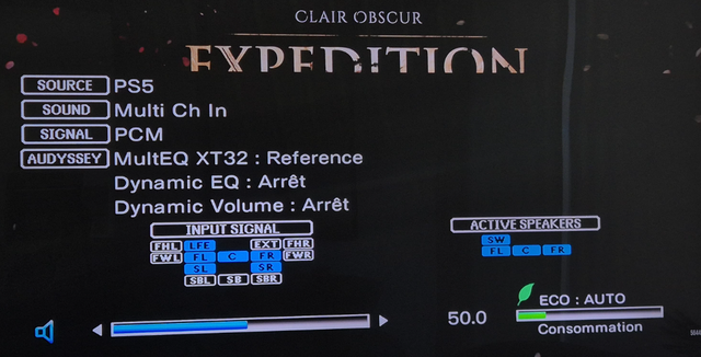

J'ai commence Expedition33 et je voulais enfin tester " le bon son " avec ce jeu qui a une OST assez magnifique. Mes reglages PS5 etaient deja fait il y a plusieurs annees pour etre en accord avec l'ampli ( PCM 5.1 ).
Lorsque j'appuie sur le bouton INFO de la telecommande, j'ai bien en input du PCM 5.1 qui s'affiche, et en actif ( sortie ) du 3.1 en fonction des modes selectionnes.
Et c'est la toute ma problematique, c'est que je ne sais pas du tout quel mode est optimal pour la PS5, ou si meme il y en a un au dessus des autres, entre ( lorsque j'appuie sur le bouton "Game" de la télécommande ):
Stereo
Multi ch In
Multi In + DSur
Multi In + Neural:X
Multi In + Virtual:X
Auro-2D Surround
Multi Ch Stereo
Video Game
Virtual
Par exemple, sur l'ecran titre du jeu avec la musique, si je suis en Multi ch In ou Multi In + Neural:X ( que j'utilise souvent lors des films ), j'ai du son sur les enceintes L+R mais pas la centrale. Une fois en jeu j'ai bien du son sur la centrale pour les dialogues, effets...
Si je suis en video Game ou Multi Ch Stereo, sur l'ecran titre toujours, la j'ai bien de la musique qui sort L+R+Centrale, ce qui donne une impression de meilleure qualite sonore !

La description des modes est ici : https://manuals.denon.com/AVRX4500H/EU/ ... tgycpw.php
De ce que je comprends, ce qui est le plus proche de la source PCM 5.1, c'est "Multi ch In" qui devrait faire du simple downmixing en mettant les canaux SL et SR dans tes enceintes FL et FR. Les autres modes "+ machin" c'est du son davantage "trafiqué" pour ajouter de la spatialisation ou ce genre de choses.
Concernant "Multi Ch Stereo" c'est censé dupliquer/étendre un son stéréo (sauf que ta source est en 5.1...) sur l'ensemble des enceintes. Je ne recommande pas. Si le jeu n'a pas prévu de mettre de la musique sur la voie centrale, je ne vois pas en quoi la faire sortir de cette enceinte donnerait une impression de meilleure qualité sonore.
Mais à la fin, ce qui compte, c'est ce que toi tu préfères :wink:
