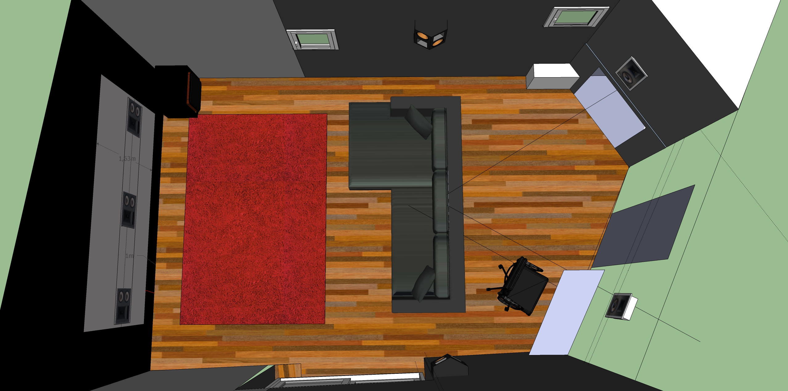

je voudrai changer mes surround latérales qui sont dipolaires par des modèles encastrés, cependant je me demande vu la forme de ma pièce :
vue du dessus
si il n'est judicieux d'investir dans des modèles plus directifs en unipolaire ? en effet ma pièce n'étant pas rectangulaire l'effet de réfraction des dipolaires sur le mur du fond ne peux bien fonctionner, qu'en pensez vous ?
CLASSE AUDIO ssp800 + sherbourn 7/200 + 2 caissons DIY par kaz en 46cm alimentés par un ampli Macmah + pack KLIPSCH THX ultra 7 enceintes +2 enceintes plafond alimentées par un ampli pro + JVC NZ7 + PCHC + écran transonore.....What else !
