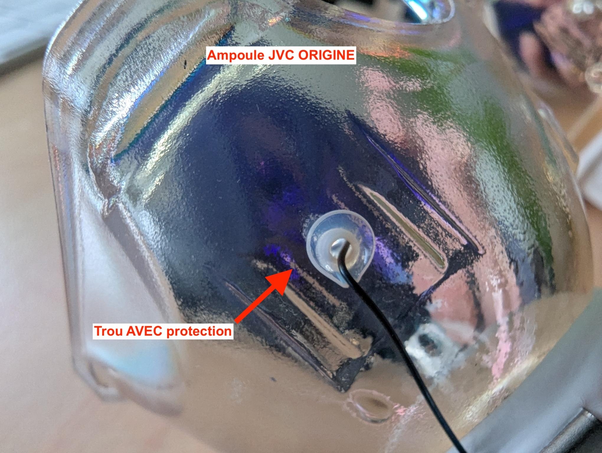

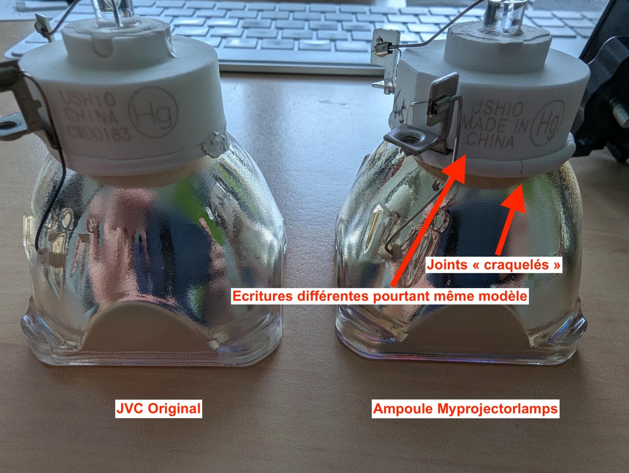

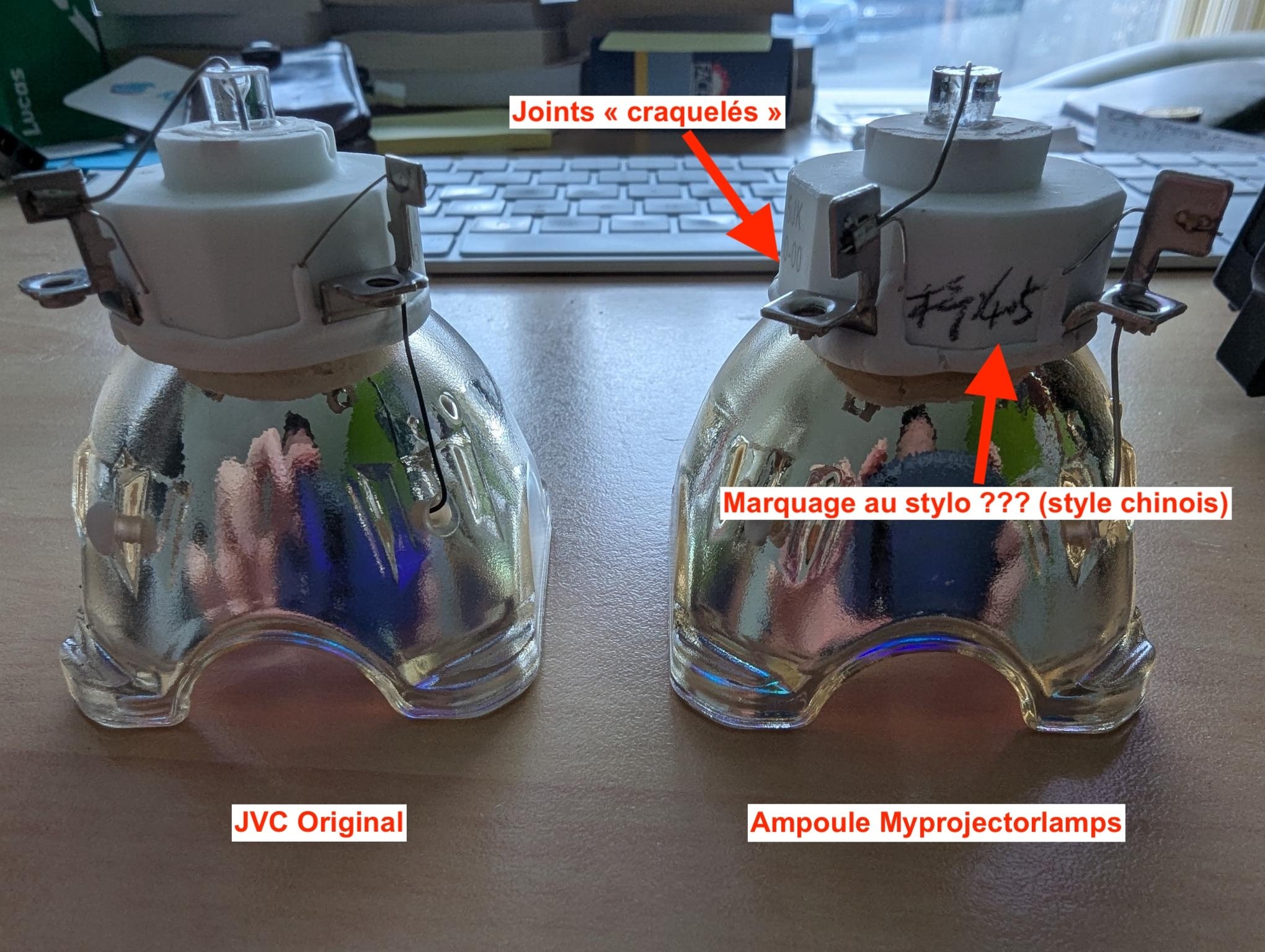

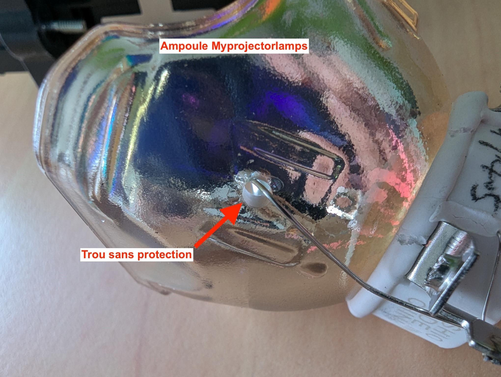

Jayce68 a écrit:Bonjour,
Petit retour sur une lampe achetée il y a 1 an, et pour faire suite à mon message où je disais qu'elle était identique visuellement ...
500 h après, la lampe émet des sifflements ... !
J'installe la lampe d'origine que j'avais gardé, qui a presque 3700 heures ... plus de bruit (et la pêche lumineuse presque identique à la "nouvelle" de 500h).
Pensant qu'il s'agissait du support d'ampoule, vu qu'elle a été vendue comme ampoule d'origine ... donc installation de la nouvelle ampoule sur le support JVC d'origine. Le bruit est le même.
Et je remarque dans les détails, une fois que l''ampoule est démontée, qu'il y a bien des différences, et soit il s'agit d'une contrefaçon, soit d'un reconditionnement.
Lampe achetée chez https://www.myprojectorlamps.eu , donc à éviter.
Heureusement que j'ai pas payé cher, mais je saurais pour la prochaine fois.
Et ce qui est sûr, je démonterais la lampe (pas si difficile) pour bien contrôlé là où c'est normalement caché.
Voici les photos comparants les 2 ampoules, JVC original et "original" de chez MyProjectorLamps.eu

De rien :) j'aurais voulu avoir ces retours aussi, donc j'en fait profiter.
Du coup je me suis orienté cette fois vers Lampes-Projecteurs.fr, en prenant la lampe indiquée comme "originale".
Je les avais contacté avant achat si c'était bien une originale et pas une compatible ou autre, ils ont confirmé que c'était une originale.
Colis reçu, j'ai immédiatement regardé. C'est exactement la même que myprojectorlamps.eu, peut être un peu plus qualitative au niveau des "jointures". C'est un mix entre l'originale JVC et myprojectorlamps.eu, mais c'est pas rigoureusement identique à la JVC...
J'avoue que je m'y attendais pour le prix, mais je me dis que pour 400 ou 500 € une lampe d'origine, soit je change de projecteur et je passe en LED, soit je mets une lampe "originale" (mais plutôt compatible) et la change tous les ans.
Voilà, donc ma quête à trouver un magasin qui vend une réelle ampoule d'origine et qui coûte pas un bras n'est pas terminé, je continuerai pour la prochaine fois. 8)
