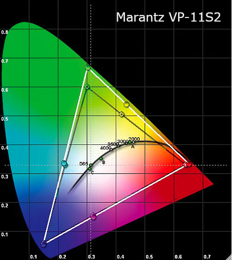

Greg. a écrit:C'est Exact je l'avais mesuré à dci. D'ailleurs très mauvaise idée de le ramener à rec709 celui-là.
Tout à fait. Le test de Wide Screen Review présentait aussi un Gamut DCI. La roue de couleurs avec un secteur supplémentaire vert foncé y est pour beaucoup.
Associé à l'excellent piqué de l'objectif sur tout l'écran et au contraste élevé de la puce DC4, la qualité de l'image est addictive 8)
Relévé Wide Screen Review
