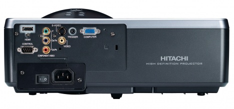

Connectique
On peut remarquer la nouvelle prise HDMi et le connecteur "Trigger" qui permet d'actionner un écran électrique.
