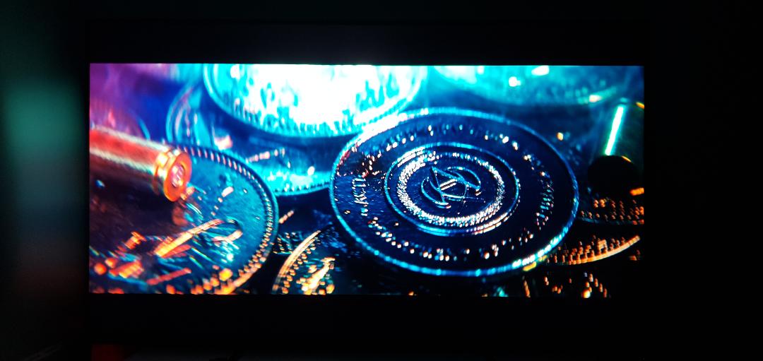

Sur le Bluray d’Oblivion, qui reste à mes yeux la référence absolue, le contraste est d’une puissance phénoménale, qui n’a rien a envier aux maitres en la matière: les OLED. Et sortant des 3 ou 4 dernières années en compagnie de cette technologie, c’est un sacré compliment!
D’autant plus, que le ZH8 n’est pas tributaire d’un ABL (Automatic Brightness Limiter).
Essayez donc d’afficher cette image sur un OLED à côté du Sony, il fera…grise mine!

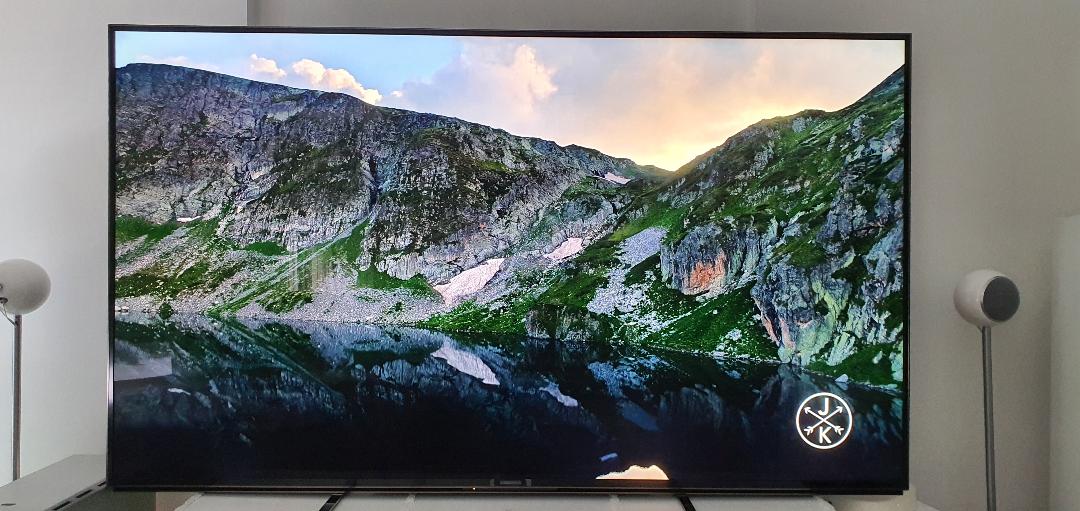

Maintenant et puisque le ZH8 est un téléviseur 8K il m’a été impossible de le restituer sans voir des extraits dans cette fameuse résolution. Alors j’ai tout essayé pour finir par y parvenir via mon PCHC (en ramant!).
Même photo a 30cms de l’écran:
Si le relief et la profondeur sont incroyables en UHD, en 8K cela prend encore une autre dimension. C’est ahurissant tellement on voit loin, tellement les premiers plans ressortent de l’écran. Je ne sais pas quand les premiers films arriveront dans cette résolution mais…vivement ! D’ailleurs, une seule chose a faire en 8K, encore se rapprocher de l’écran pour profiter encore plus de ce spectacle de folie.
