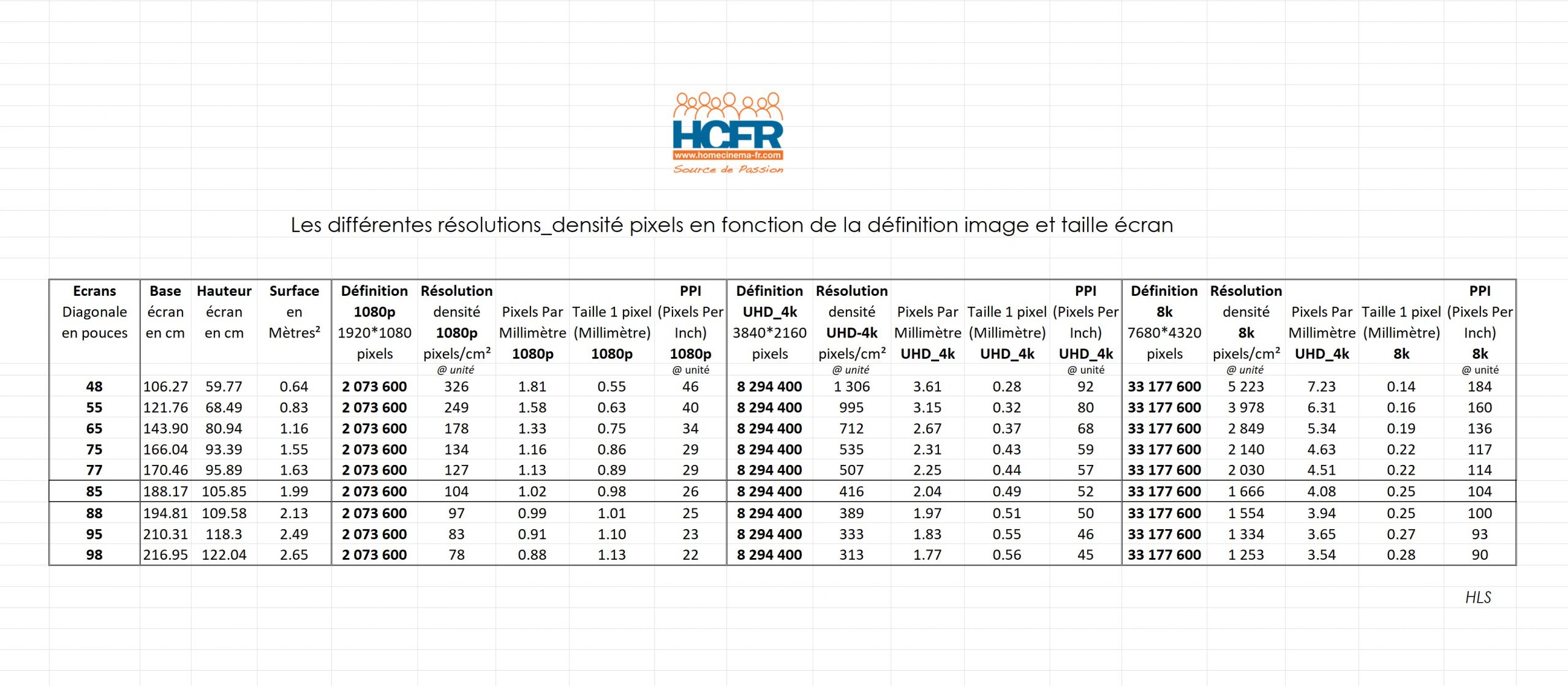

… ce qui n’aurait pas été le cas si nous avions testé le Sony 75ZH8, ayant la même définition que 8k que le 85ZH8, mais où la résolution de la définition 8k sur le 75 pouces est/aurait été plus élevée, comme on peut le voir sur ce tableau qui présente les différentes résolutions/densité pixels en fonction des définitions et des tailles d’écrans :
Pour mémoire l’écran d’un iPhone X c’est une définition de 2436*1125 et un PPI de 463… comme quoi la notion de résolution est toujours à remettre dans son contexte de l’utilisation qui est prévue.
… une des raisons qui auront fait que nous avons souhaité tester un Sony 85ZH8 et non pas un 75ZH8… le ratio taille écran / résolution étant subjectivement plus « expressif » en 85 pouces qu’en 75… même si l’effet de très réel gain de résolution que permet la 8k par rapport à des définitions moindres, sera toujours du domaine du « waouw »…
