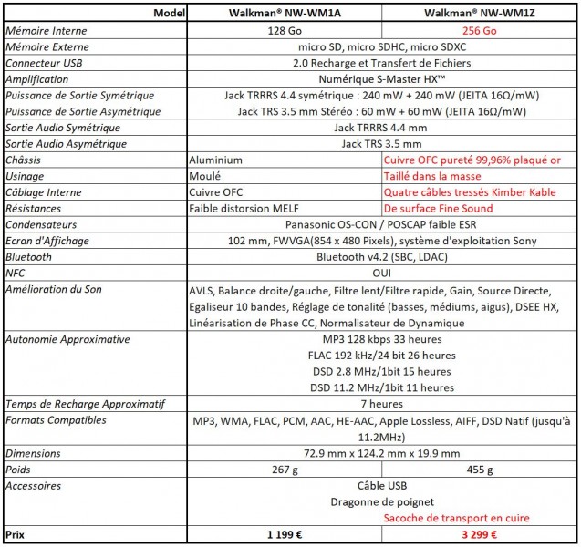

Spécifications :
Capture

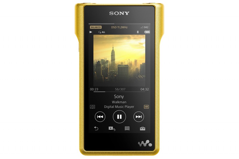

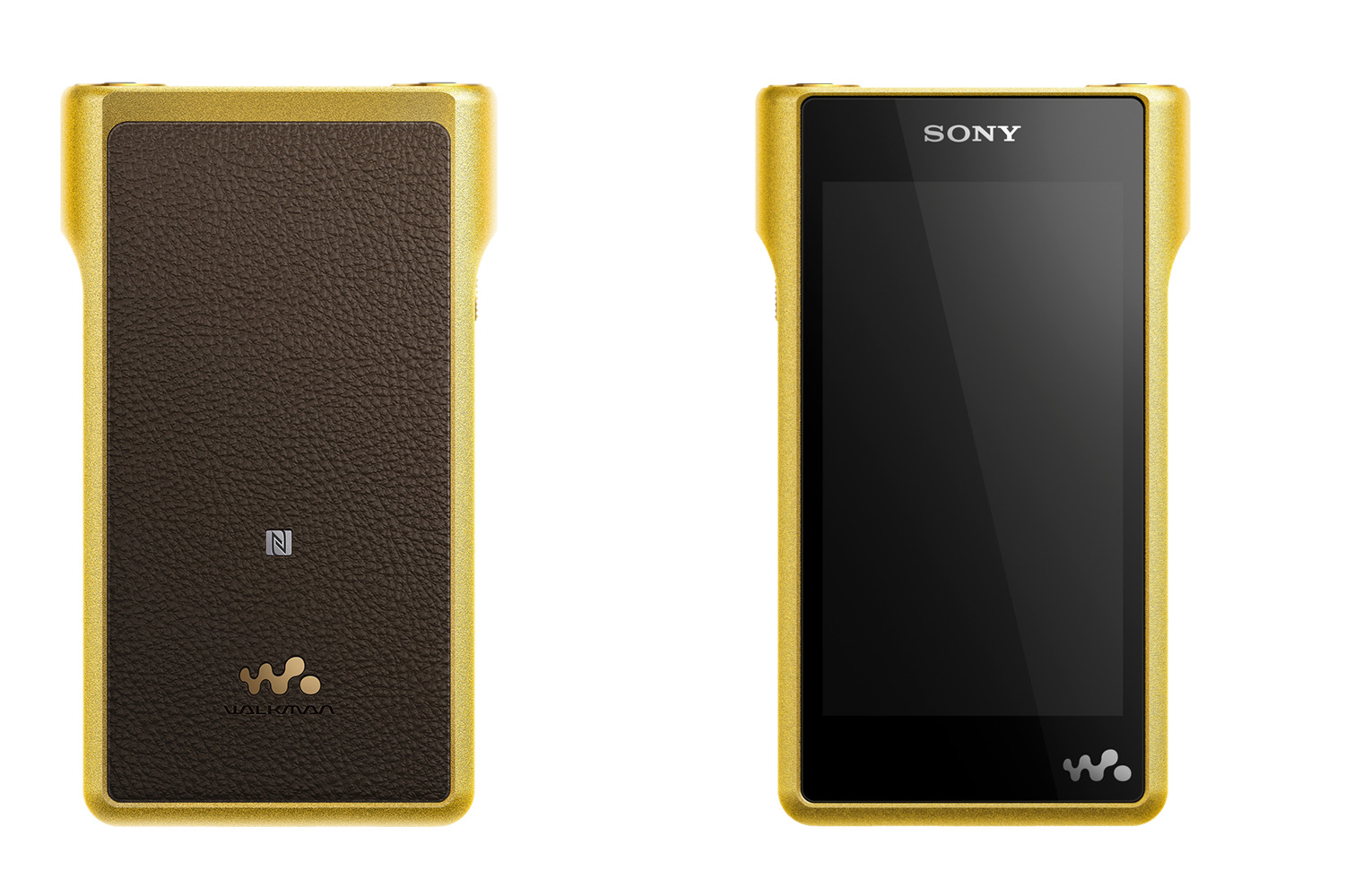

D’aspect les deux Walkman sont très semblables, et si nous ne tenions pas compte de leur couleur, ils seraient parfaitement identique. Les dimensions sont les mêmes, le dessous des deux produits présente une pièce de cuire afin d’améliorer leur tenue en main. Le poids du NW-WM1Z marque une première différence majeure, nous y reviendrons dans l’analyse technique. Les deux DAP utilisent le même écran couleur tactile. Le côté gauche dispose d’une touche HOLD qui permet de verrouiller l’écran afin de se prémunir de toute action involontaire et accidentelle qui perturberait le bon déroulement des écoutes. Le côté bas présente le support de la dragonne, la sortie USB propriétaire Sony qui servira à recharger la batterie, transférer des fichiers audio, gérer les mémoires (interne et carte SD) et interfacer avec le TA-ZH1ES avec le câble de liaison Walkman. Enfin une trappe cache le lecteur de carte SD. Le côté droit présente les touches de fonctionnement principales : saut de plage, lecture/pause, contrôle de volume et marche/arrêt. L’ergonomie de ces deux Walkman est donc très simple et résumée en seulement 6 boutons, si nous excluons la touche marche/arrêt. Toutes les opérations de paramétrage et de sélection dans le menu se feront par l’écran tactile. Enfin la face haute met à disposition les sorties audio destinées aux casques. Nous avons une sortie jack asymétrique TRS 3,5 mm classique destinée aux casques peu gourmands comme les intra-auriculaire. Pour finir la liste de la connectique, la fameuse jack TRRRS symétrique 4,4 mm destinée au casque MDR-Z1R ou tout autre casque pouvant fonctionner avec un câble symétrique et nécessitant toute la puissance d’amplification disponible dans ces deux DAP. Une dernière connexion par BlueTooth est aussi disponible, ce qui permettra d’utiliser ces deux baladeur en mode sans fil soit sur un appareil résidentiel ou un casque portable sans fil compatible.

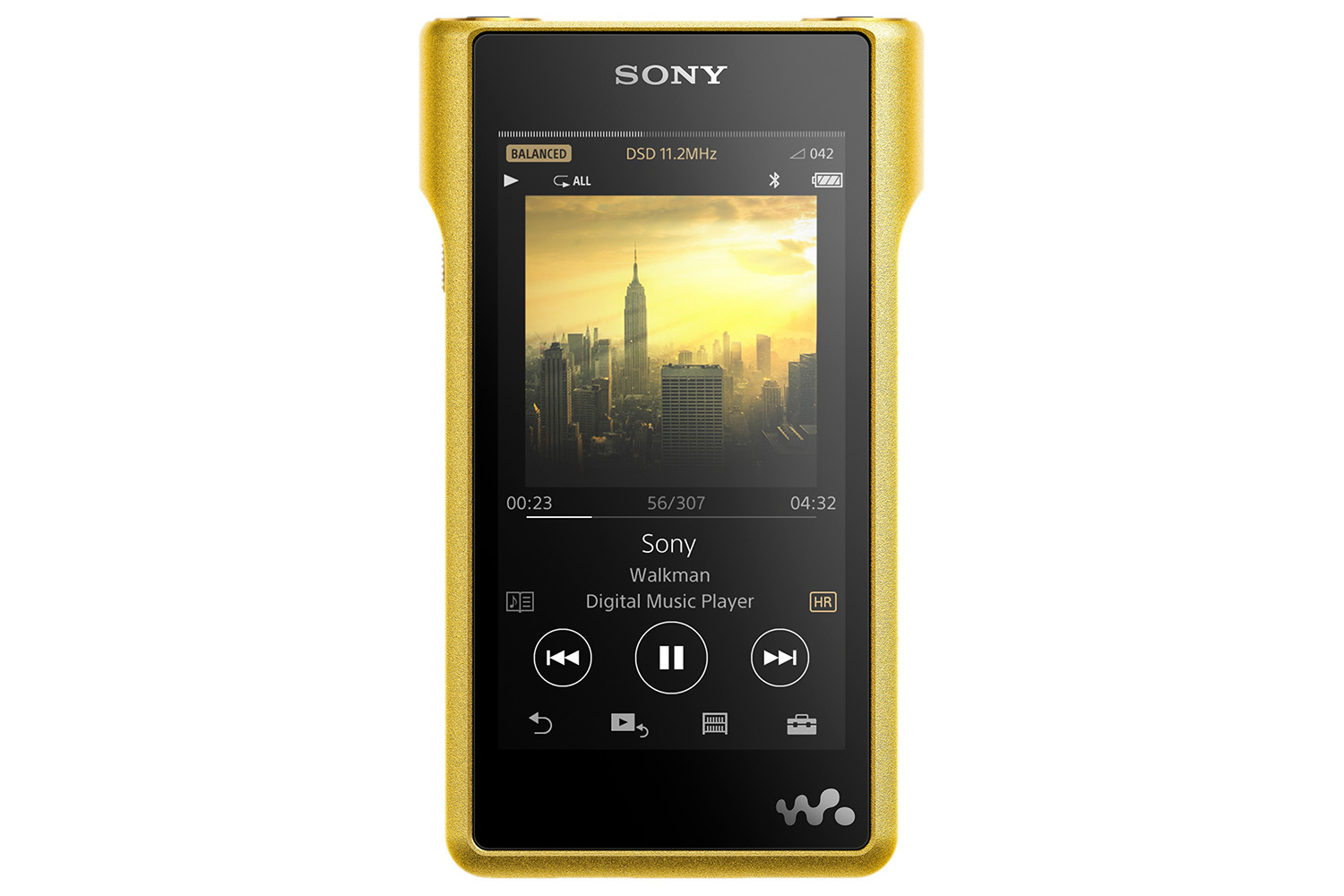

Une ergonomie spécifique, un système d’exploitation Made by Sony :
WM1Z_ui_Playback_DSD-Large
Sony a bien compris la leçon, et délaisse Androïd au profit d’un système d’exploitation élaboré en interne. Dans tous les cas, il fallait bien une solution optimisée afin de pouvoir exploiter toutes les possibilités de ces deux Walkman, principalement les traitements numériques propriétaires de la marque. En effet Sony a été généreux et intègre des processings évolués déjà présent dans le TA-ZH1ES et en ajoute d’autres. Nous retrouvons donc le DSEE HX et ses cinq variantes, le PHASE LINEARIZER mais avec six possibilités. En plus de cela les NW-WM1A et NW-WM1Z ajoutent le choix entre un égaliseur graphique sur 10 bandes ou un réglage classique basses/médiums/aigus ainsi qu’un normalisateur de dynamique qui permet d’harmoniser automatiquement le niveau de sortie d’un morceau à l’autre. Un mode direct permet de contourner tous les traitements numérique à la volée. Il sera aussi possible de paramétrer les modes de lecture, d’optimiser la durée de vie de la batterie, de gérer le mode de sortie du DSD au format natif ou DoP, de choisir un filtre de roll-off lent ou rapide etc… Je dois reconnaître que ces deux baladeurs regorgent d’options toutes très pertinentes et performantes. L’approche mixe judicieusement principes fondamentaux et classiques avec les innovations et les traitements propriétaires Sony. Aucune des options n’est superflue ou simplement subtile, l’ensemble des paramètres opère sur le son une action bien perceptible. Bien entendu, il faudra apporter un ensemble de paramètres raisonnés et logiques et cela pourra se faire simplement car l’organisation des menus est intuitive et rationnelle.

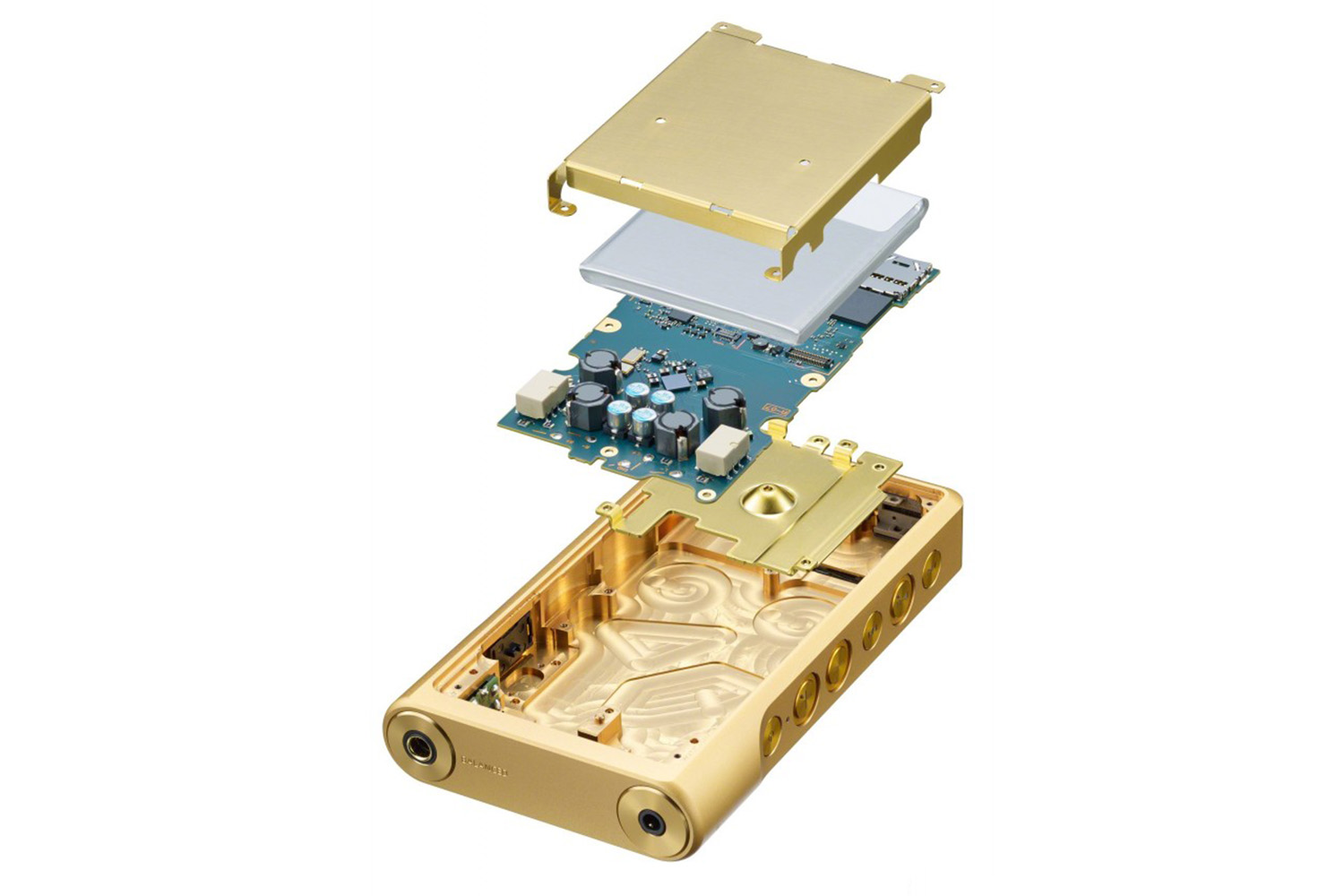

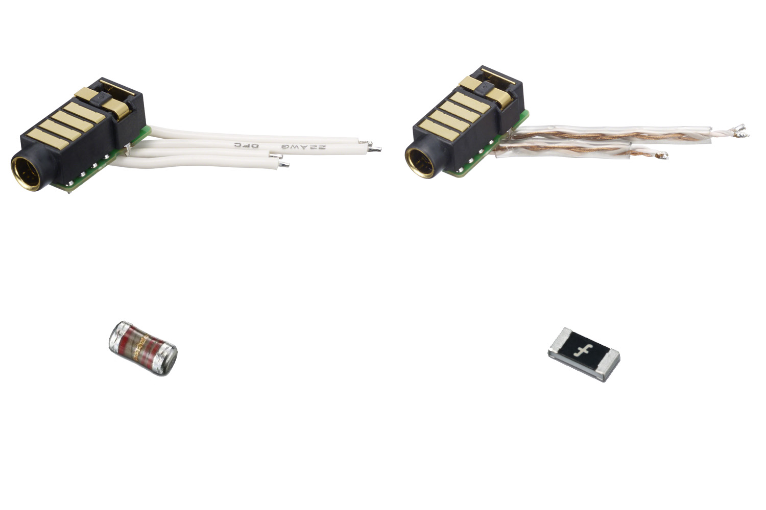

Le premier qualificatif évident désignant ces deux baladeurs serait « robustesse ». Dans les deux cas, nous avons un châssis massif et épais dont les seules ouvertures seront au niveau des touches, de l’écran et de la trappe d’accès à l’électronique qui se trouve sous le cuir. Le châssis sera l’une des premières particularités qui différencie ces deux produits. le NW-WM1A utilise un châssis en aluminium, un choix qui est déjà très qualitatif mais assez répandu à partir d’un certain niveau de gamme. L’aluminium est un matériau déjà efficace en terme de blindage anti EMI/RFI et d’amortissement. Il s’agit donc d’un choix technique mais aussi de coût, car l’aluminium peut se mouler (aluminium injecté) ou passer à la découpe. Le NW-WM1Z part sur un métal plus noble, du cuivre OFC (hautement désoxygéné). Le choix est souvent retenu sur des câbles de liaison audio haut de gamme ou sur de simple plaque de blindage, mais rarement sur un châssis dans son intégralité. Certes un DAP est un petit appareil et la quantité de matériau à utiliser est moins importante que sur un appareil résidentiel. Mais l’usinage du cuivre est déjà plus complexe que l’aluminium. La densité n’étant pas la même, il n’est pas possible de mouler la pièce. Il faudra donc passer un bloc à la tourneuse. La conséquence est un gain de poids significatif car le NW-WM1Z est presque deux fois plus lourd que celui du NW-WM1A. D’un point de vu technique, le blindage et l’amortissement est bien supérieur. Le cuivre est un choix judicieux mais aussi risqué, en dehors de la hausse très conséquente du prix du produit le cuivre réagit mal à l’oxydation et se tache facilement. Si celui-ci n’est pas traité, une trace de doigt peut déjà laisser une marque. Afin d’améliorer l’aspect du NW-WM1Z et de résoudre ce risque de dégradation superficiel, Sony opte pour un plaqué or, un métal non oxydable souvent utilisé sur les connecteurs pour cette raison bien précise.
WM1Z_Chassis_Gold_Plated_OFC-Mid

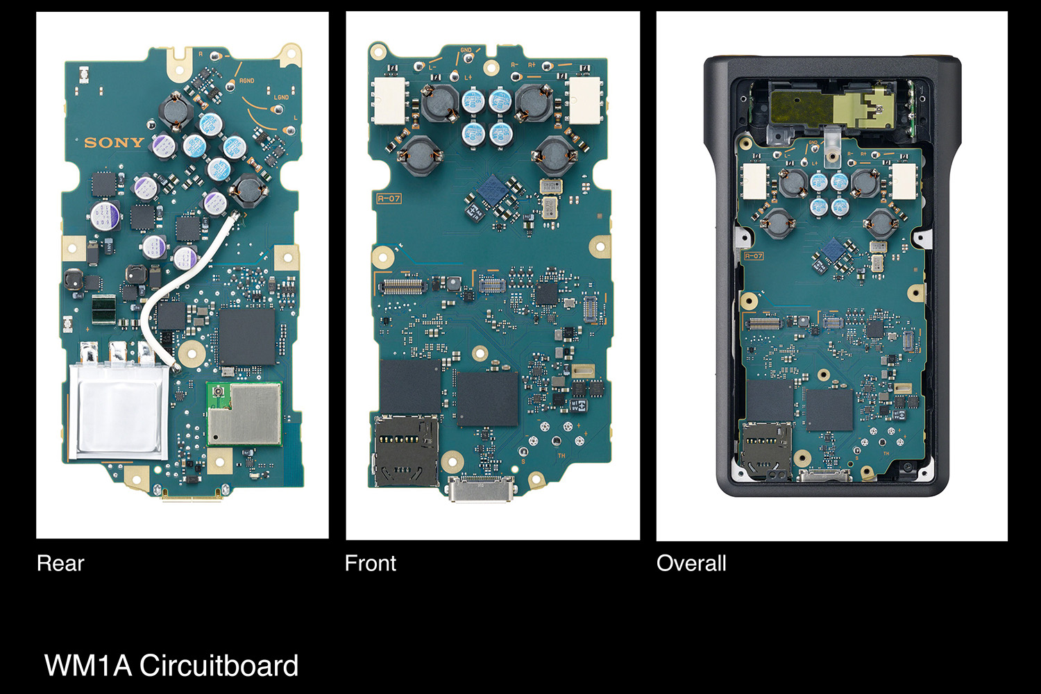

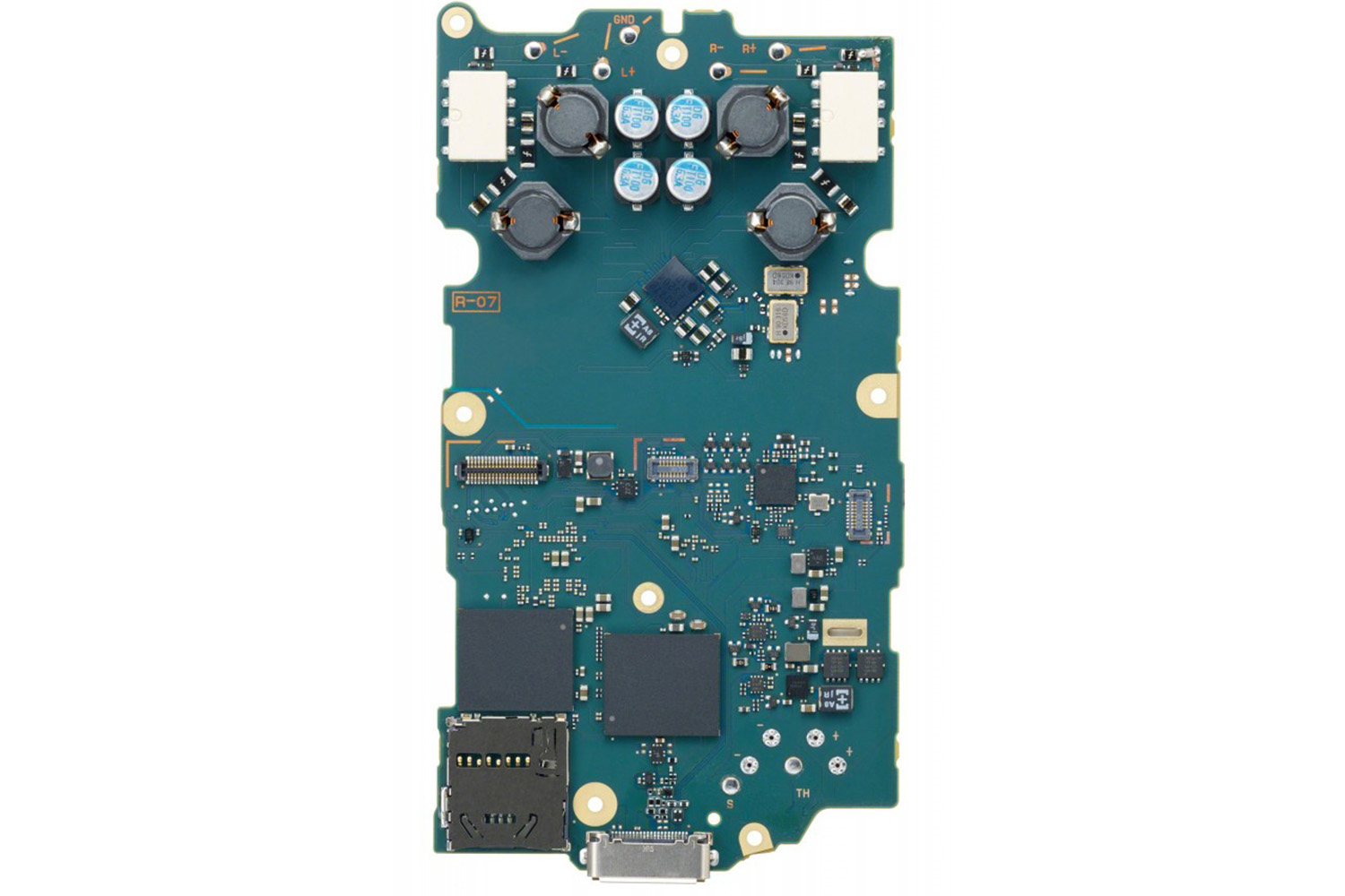

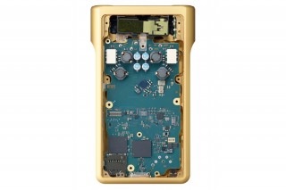

Côté électronique, les deux Walkman partagent la même topologie et les mêmes composants principaux. Le module d’amplification S-Master HX est le même, y compris les processeurs dédiés aux traitements des signaux numériques. Les deux produits ont donc la même topologie symétrique et dispose des mêmes condensateurs très haute qualité Panasonic OS-CON et POSCAP sur le circuit d’amplification.
9124321 nw-wm1z 02
La batterie est identique aux deux DAP. On pourrait penser que la seule différence est celle du châssis, c’est d’ailleurs la seule qui est visible. Cependant le NW-WM1Z présentent d’autres différences techniques. Une distinction importante et non négligeable tient dans la capacité mémoire embarquée. Alors que le NW-WM1A dispose de 128 Go, le NW-WM1Z double la mise avec 256 Go. Ainsi la version très haut de gamme des baladeurs de la Série Signature pourra stocker un très grand nombre de morceau, y compris les très encombrant DSD256 (11,2 MHz). Mais ce n’est pas tout, car un baladeur de prestige se doit d’apporter encore plus d’améliorations. Les deux Walkman disposent de câblage de liaison entre la PCB et les sorties jack pour casque. Le NW-WM1A utilise un câble déjà de très bonne qualité en cuivre OFC. De son côté le NW-WM1Z utilise un câble tressé Kimber Kable haut de gamme afin de limiter encore la perte (un câble est toujours une source de perte) et de préserver toute la dynamique du signal en sortie de l’électronique. Enfin, le NW-WM1Z est équipé de résistances de surface de marque Fine Sound, alors que le NW-WM1A utilise déjà de très bonnes résistances MELF. Les résistances dans le circuit d’amplification jouent un rôle très important et leur qualité est primordiale afin de maintenir des taux de distorsion très bas. Les résistances de surface Fine Sound s’apparentent aux résistances nues Vishay mais d’un gabarit suffisamment réduit pour être utilisées dans un appareil nomade. Ce choix est un gage de qualité et nous verrons qu’il est effectif et mesurable.
nw-wm1a nw-wm1z 03
Untitled-1 WM1Z
Sans titre-3
L’agencement de la topologie symétrique des circuits de ces deux DAP est très soignée et surtout parfaitement rationnelle. Ce qui n’est pas toujours le cas des DAP à cause de leur taille réduite. A s’y méprendre, on croirait observer un amplificateur intégré miniature incluant un DAC. C’est d’ailleurs ce que sont les NW-WM1A/1Z.

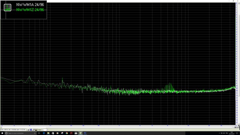

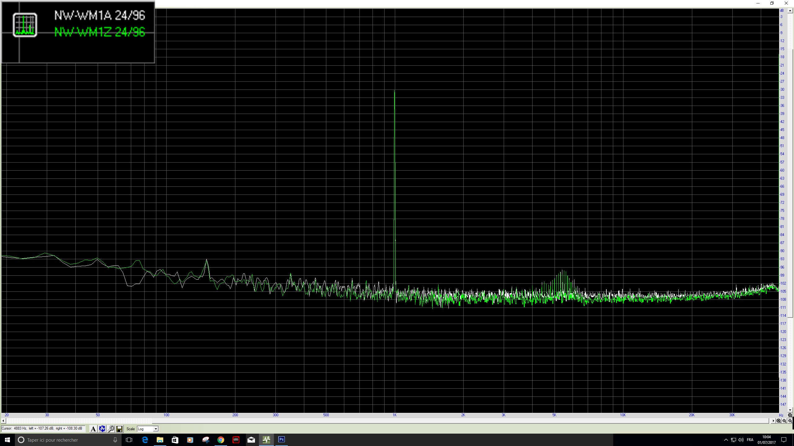

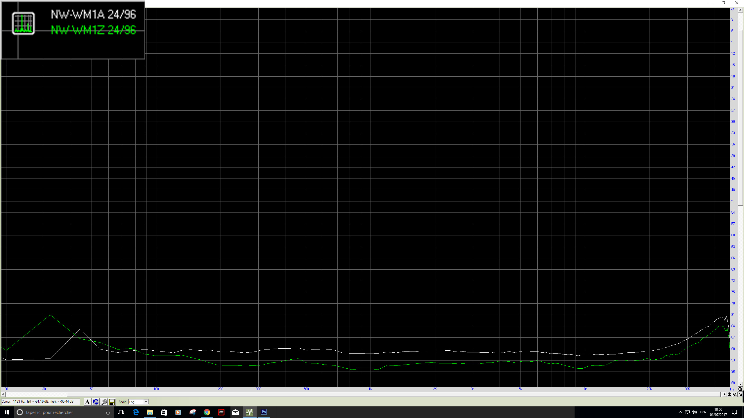

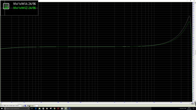

Nous avons énuméré les différences techniques de ces deux Walkman dont la conséquence tarifaire est loin d’être négligeable. J’ai effectué quelques mesures à l’aide du logiciel RMAA. J’aurai souhaité mesurer rigoureusement les trois électroniques de cette Série Signature mais une fois n’est pas coutume, les mises à jours de Windows et probablement un élément extérieur pénalise l’exactitude des mesures. Il n’a donc pas été possible de livrer des mesures absolues et exploitables. Cependant malgré ce contexte, il a été possible de réaliser des mesures comparatives, vu que nous nous intéresserons aux écarts de valeur de ces deux Walkman.

Réponse en fréquence : NW-WM1A courbe blanche / NW-WM1Z courbe verte
Niveau de Bruit : NW-WM1A courbe blanche / NW-WM1Z courbe verte
Plage de Dynamique : NW-WM1A courbe blanche / NW-WM1Z courbe verte
THD (Taux de Distorsion Harmonique) : NW-WM1A courbe blanche / NW-WM1Z courbe verte

Diaphonie Stéréo : NW-WM1A courbe blanche / NW-WM1Z courbe verte
Nous constatons des écarts de mesures effectifs, mais de valeur assez faible. Le NW-WM1Z se démarque par de meilleurs valeurs sur tous les critères, principalement en terme de diaphonie, avec un gain de 1 dB. Si vous observez plus attentivement les courbes de mesures, vous constaterez que le NW-WM1Z affiche non seulement de meilleures mesures (la courbe doit être la plus basse possible), mais également un signal plus stable (recentré autour de sa valeur moyenne) avec moins d’amplitude d’oscillation. Une inversion des courbes permet également d’observer moins de pics de bruit résiduel. Cela veut dire que le NW-WM1Z réussit dans son but de fournir un son de meilleur qualité avec des taux de distorsion plus bas. Les écoutes démontreront que le NW-WM1Z apporte effectivement un gain qui s’entend en plus de se mesurer.
Comme vous pouvez le constater le très haut de gamme NW-WM1Z se place légèrement au dessus de son petit frère. Il fallait s’y attendre, les écarts ne pouvaient pas être énorme car les deux Walkman partagent la même électronique, hormis les quelques changements dont bénéficie le NW-WM1Z. A cette équation un peu difficile à appréhender surtout à cause d’une différence de prix très élevé, il faut rappeler un constat en Hi-Fi qui est vrai dans tous les cas de figure : chaque petite amélioration gonfle le prix de manière exponentiel. D’un point de vu technique chaque amélioration du NW-WM1Z n’est pas superflue et poursuit un but bien ciblé que l’on retrouve dans les mesures mais aussi très subtilement dans les écoutes. La pièce la plus coûteuse est bien entendu le châssis en cuivre OFC dont l’intérêt sera davantage une touche de luxe que technique. Cette pièce a cependant un rôle dans l’abaissement du bruit. N’oublions pas également qu’il s’agit de DAP, modifier et améliorer ce genre d’appareil n’est pas aussi simple qu’un appareil de gabarit résidentiel. La base technologique des NW-WM1A/1Z étant déjà excellente, je pense honnêtement que Sony a fait les bons choix concernant le NW-WM1Z qui par la même occasion, s’approche des particularités techniques des DAP au sommet des gammes comme les Astell & Kern.
