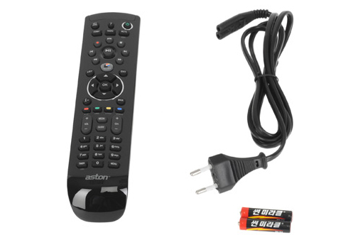

Le CGV n'a pas de transfo externe tout comme son clone Triax:
Idem sur le Simba, pas de transfo externe:

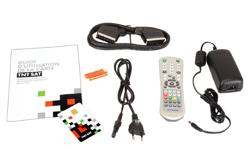

Le Sagem, lui par contre à un transfo externe:
