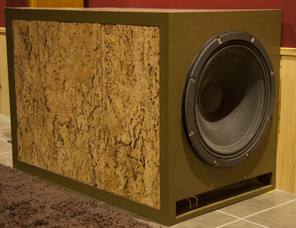

Commençons par les caissons d'extrême grave équipés de RCF L18P300 dont le diamètre est de 46 cm.
Les caractéristiques du RCF L18P300 ainsi que ses paramètres Small & Thiel constituent, à mes yeux, un compromis idéal entre le rendement et la profondeur du grave (deux notions dont la plupart des audiophiles ignorent qu'elles sont en totale antinomie). J'éviterai, toutefois, d'entrer dans des considérations qui n'intéressent qu'une poignée de spécialistes et je me limiterai à la description suivante :
• il est chargé de couvrir les fréquences comprises entre 20 Hz et 150 Hz ;
• il fonctionne selon le principe du bass reflex ;
• son volume interne est de 197 litres ;
• l'évent est de type laminaire ;
• le rendement théorique est de 96 dB/W/m.
Pour lutter efficacement contre les vibrations parasites du coffret, j'ai eu recours à une technique qui m'est chère. Il est de bon ton d'affirmer que les vibrations sont d'autant mieux contenues que les parois de la caisse sont épaisses et rigides. Une étude parue, en son temps, dans la revue "L'Audiophile" avait démontré les dangers d'un tel raisonnement. Mesures à l'appui, l'auteur avait prouvé que, si des parois plus épaisses et rigides amortissent plus efficacement les fréquences graves, elles engendrent d'autres résonances situées, elles, dans l'aigu. Celles-ci ressortent de la paroi avec un léger temps de retard et la sensibilité plus grande de notre oreille aux aiguës ainsi que le décalage temporel font en sortes que, bien que leur amplitude soit plus faible, elles se révèlent, finalement, plus nuisibles. Pour limiter ce phénomène, l'auteur préconisait l'association "en sandwich" de matériaux aux effets complémentaires. Le plus rigide agit sur le grave et le plus tendre sur les fréquences élevées. Les parois de mon coffret sont, dès lors, constituées d'un sandwich obtenu par collage de planches de MDF et d'aggloméré hydrofuge, toutes deux de 18 mm d'épaisseur. Un bitume lourd, de 5 mm d'épaisseur, complète l'amortissement. Le revêtement en liège n'a d'autre but qu'esthétique.
Tant que j'en suis à aborder la question des vibrations, autant la mener à son terme. Je n'y reviendrai plus par la suite. Un des effets pervers des vibrations est que, outre leurs radiations directes vers l'auditeur, elles se transmettent d'un HP à l'autre. Lorsque qu'un woofer de grand diamètre met sa lourde membrane en branle, il engendre des mouvements de caisse qui font "danser" le tweeter avec une amplitude loin d'être négligeable. Pour éviter cette forme d'intermodulation, chaque HP d'Anticonforme reçoit sa propre ébénisterie. Il n'y a aucun contact physique entre ces dernières.

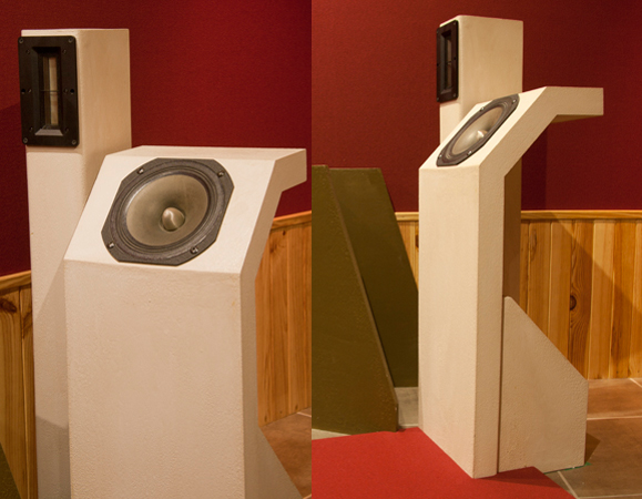

Les deux HP qui couvrent le médium et le grave - bas médium fonctionnent selon la technique dite du "baffle plan" (en dipôle, donc…). Dans plusieurs de ses écrits, Jean Hiraga adresse à ce principe un reproche que j'ai tenté de contrecarrer. Le baffle est, généralement, formé d'un cadre de grandes dimensions qui prend appui sur le sol via un piétement. Selon J.H., lorsque la membrane du HP démarre brutalement, elle exerce sur le cadre une force suffisante pour que ce dernier vacille dans le sens opposé. Les piétements sont, généralement, trop courts et/ou d'une rigidité insuffisante pour s'opposer efficacement à ces louvoiements. Les limites souvent constatées au niveau du grave des enceintes du style Magnepan ou électrostatiques n'aurait, selon lui, pas d'autre origine. Plus qu'un long discours, les photos ci-dessous vous montrent comment ce problème a été abordé dans le cadre de mon projet. (Pour la photo du grave - bas médium JBL, veuillez vous reporter, un peu plus bas, à l'image présentée au sein du texte que qui lui est consacré). Il est à noter que le socle du HP de médium est rempli de sable. Il en est de même pour la colonne du tweeter (jusqu'à environ mi-hauteur pour une question de centre gravité).

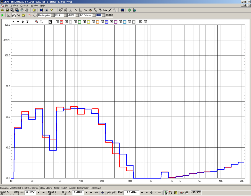

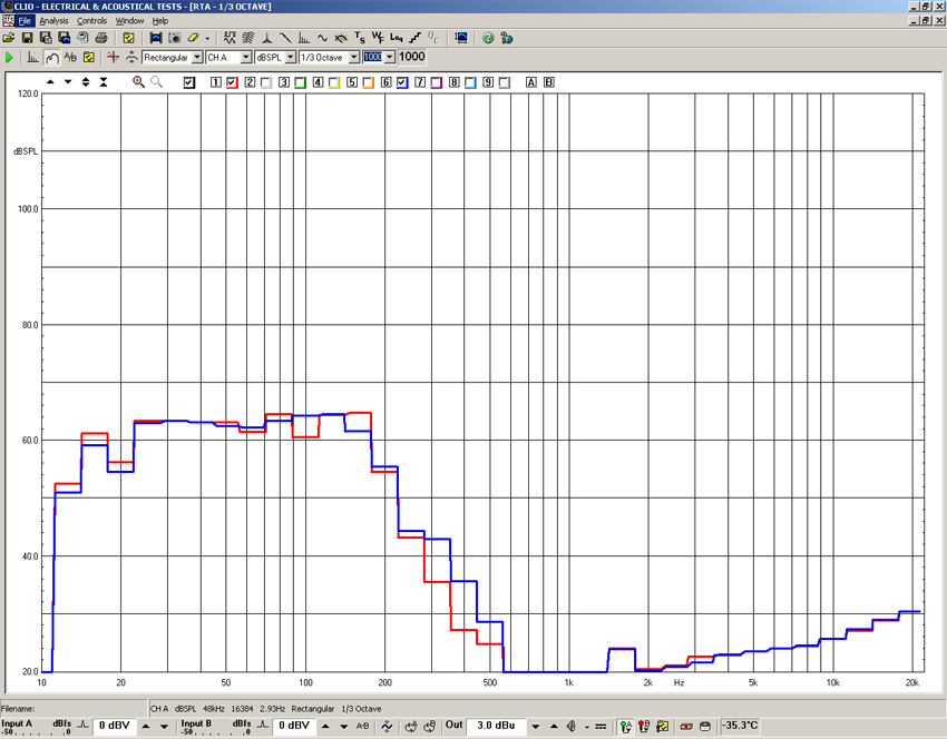

Après cette digression, revenons-en à nos caissons d'extrême grave. Pour ce qui concerne leur positionnement, outre la volonté d'aboutir à la meilleure linéarité possible, la recherche a été guidée par le désir de bénéficier du surcroît de rendement permis par le fonctionnement à l'intersection de deux parois (+ 6dB, voir le chapitre précédent)
Pour faciliter ce type de recherches, j'ai, depuis longtemps, fait l'acquisition, d'un programme appelé "Visual Ear". Quand je lis des articles par lesquels, en se basant sur des formules assez simples, certains auteurs donnent des règles impératives pour le placement des enceintes, je ne puis m'empêcher de sourire. Visual Ear va beaucoup plus loin que ces calculs basiques (limités aux réflexions du premier, du deuxième, voire, très rarement, du troisième ordre). Pourtant, à l'issue de nombreuses expérimentations et mesures effectuées dans divers locaux, je suis obligé de conclure que Visual Ear peut, tout au plus, être considéré comme un guide servant de base à des recherches beaucoup plus pragmatiques. Pour une véritable optimisation, je n'ai toujours pas trouvé de meilleure solution que de déplacer les enceintes et d'effectuer des mesures pour chaque nouvelle position. Visual Ear accélère simplement un peu le processus.
Sur base des mesures effectuées au "Clio", deux endroits précis du local ont montré une linéarité acceptable de l'extrême grave. Le premier était assez éloigné de toute paroi tandis que le second se trouve à l'intersection du sol et des murs latéraux gauche et droit, environ 1,8 mètres en avant du point d'écoute. La linéarité offerte à ces deux endroits était très semblable mais la différence de 6 dB a clairement été mise en évidence par la mesure. Il n'y avait donc pas à hésiter…
Malgré le perfectionnisme accordé à la recherche de positionnement, l'extrême grave tire encore bénéfice d'une petite correction électronique (suppression d'une résonance vers 80 Hz) dont voici la résultante. En suivant une convention que nous garderons pour toutes les courbes publiées dans le cadre de cette étude, la courbe en rouge représente le canal droit et la courbe bleue correspond au canal gauche. Le micro est placé au point d'écoute.
Vous constaterez la présence d'un creux dans la zone des 30 à 40 Hz. Aucun positionnement raisonnable des caissons ne permet d'y échapper dans mon local. Assez curieusement, ce phénomène est assez fréquent. L'incidence subjective n'en est pas, pour autant, négligeable. Toute correction par voie d’égalisation s’est révélée, subjectivement, inefficace, voire pénalisante. Après avoir envisagé toutes sortes de pistes dont des interventions sur le local, j’ai fini par opter pour l’ajout d’une voie spécifique supplémentaire sous forme d’un caisson dit "FAS coupler" ou "enceinte symétrique". Celui-ci est placé à proximité de l’auditeur et prend en charge la zone comprise entre 25 Hz et 50 Hz. Ci-dessous le résultat global obtenu.

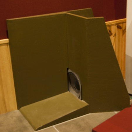

Pour la voie chargée de reproduire les fréquences comprises entre 150 Hz et 600 Hz, je fais appel à un 25 cm JBL de référence 2123 H. Ce HP de bas médium, hélas abandonné par la firme californienne, associe une linéarité exceptionnelle à un rendement de 100 dB/W/m. Il est, ici, exploité de manière peu conventionnelle. Pour une question d'homogénéité avec le médium, il est, comme dit plus haut, monté sur un baffle plan. La recherche de positionnement suit une démarche identique à celle mise en œuvre pour les SW. Je ne me répéterai pas mais je souhaite vous expliquer une astuce qui m'a permis d'étendre la bande utile vers le haut.
Comme je vous l'avais signalé dans mon premier opuscule, le renforcement procuré par les parois proches s'atténue très rapidement lorsque la fréquence augmente. La chute est d'autant plus rapide que la distance entre la membrane et la paroi s'accroît. En plaçant un 25 cm à l'exacte intersection du sol et d'un mur latéral, la distance entre les parties les plus éloignées de la membrane et les parois suffit à provoque une chute dès 300 Hz. La zone couverte par le JBL aurait, alors, été trop réduite à mon goût. Une sorte de "demi-gorge" de pavillon obtenue à l'aide de deux planches m'a permis d'obtenir une linéarité exceptionnelle jusqu'à 600Hz.
Voici la courbe de réponse obtenue au point d'écoute.
Tenant compte des moyens très simples mis en œuvre (comparé aux gigantesque pavillons parfois utilisés dans cette zone de fréquence) le couple linéarité / rendement est assez exceptionnel (106 dB/W/m).
J'ajouterais que les 6 dB gagnés par rapport à un usage classique du HP permettent d'atteindre le niveau sonore souhaité à partir de déplacements de membrane beaucoup plus faibles et, donc, avec un niveau de distorsion fortement réduit. La "nervosité" et la légèreté d'une membrane de 25 cm associée à des déplacements de membrane correspondants à ceux d'un 38 cm, que demande le peuple… ?

Si j'ai bien compris, le système est égaliser avec un egaliseur????
Sur toutes les voies ???
On peut avoir le synoptique du matos ???
Cdt Philippe
Cdt Philippe
