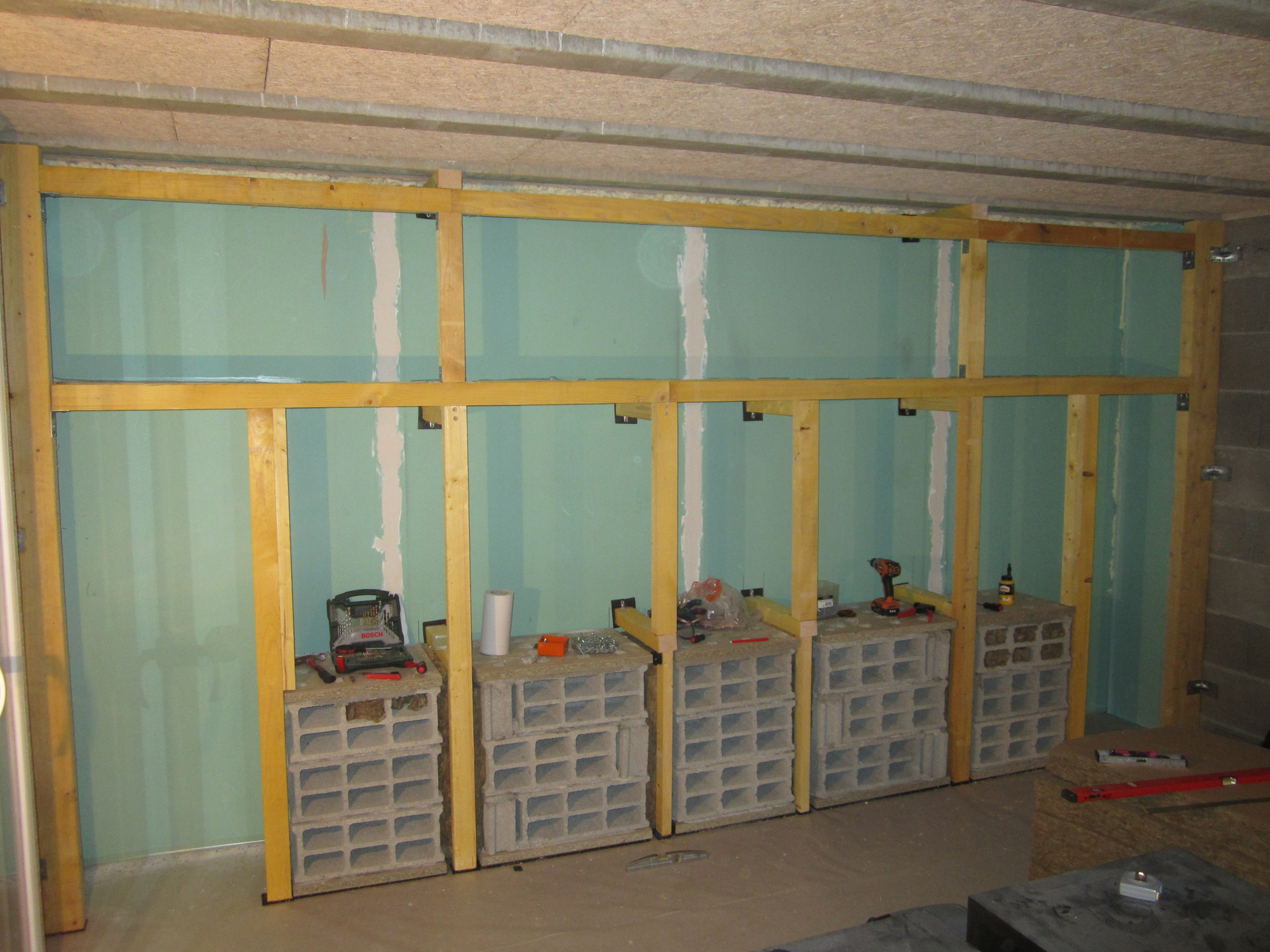

Merci les gars
Ca se voit pas sur la photo, mais mes socles font 45cm de profondeur. Pour ça, j'ai des parpaings de 20 et de 25 que j'ai croisé d'une rangée sur l'autre dans la profondeur (en plus de les avoir cimentés entre eux). Ceux de 25 j'aurai pas pu les mettre debout, Ça n'aurai pas marché en hauteur.
J'y ai pensé aussi, mais vu que je vais faire une estrade sur la partie avant, les hp des subs auraient été un peu bas par rapport à celle-ci et puis l'évent des sub allait déboucher directement à la hauteur du cadre de l'écran. Donc j'ai pris comme option de tout surrélever et de de faire un socle indépendant et désolidarisé à chaque fois

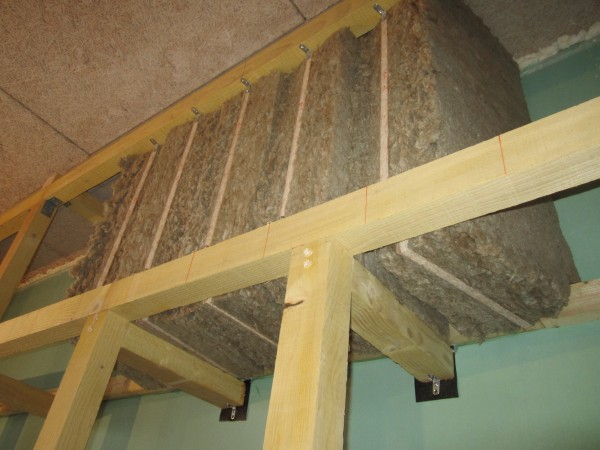

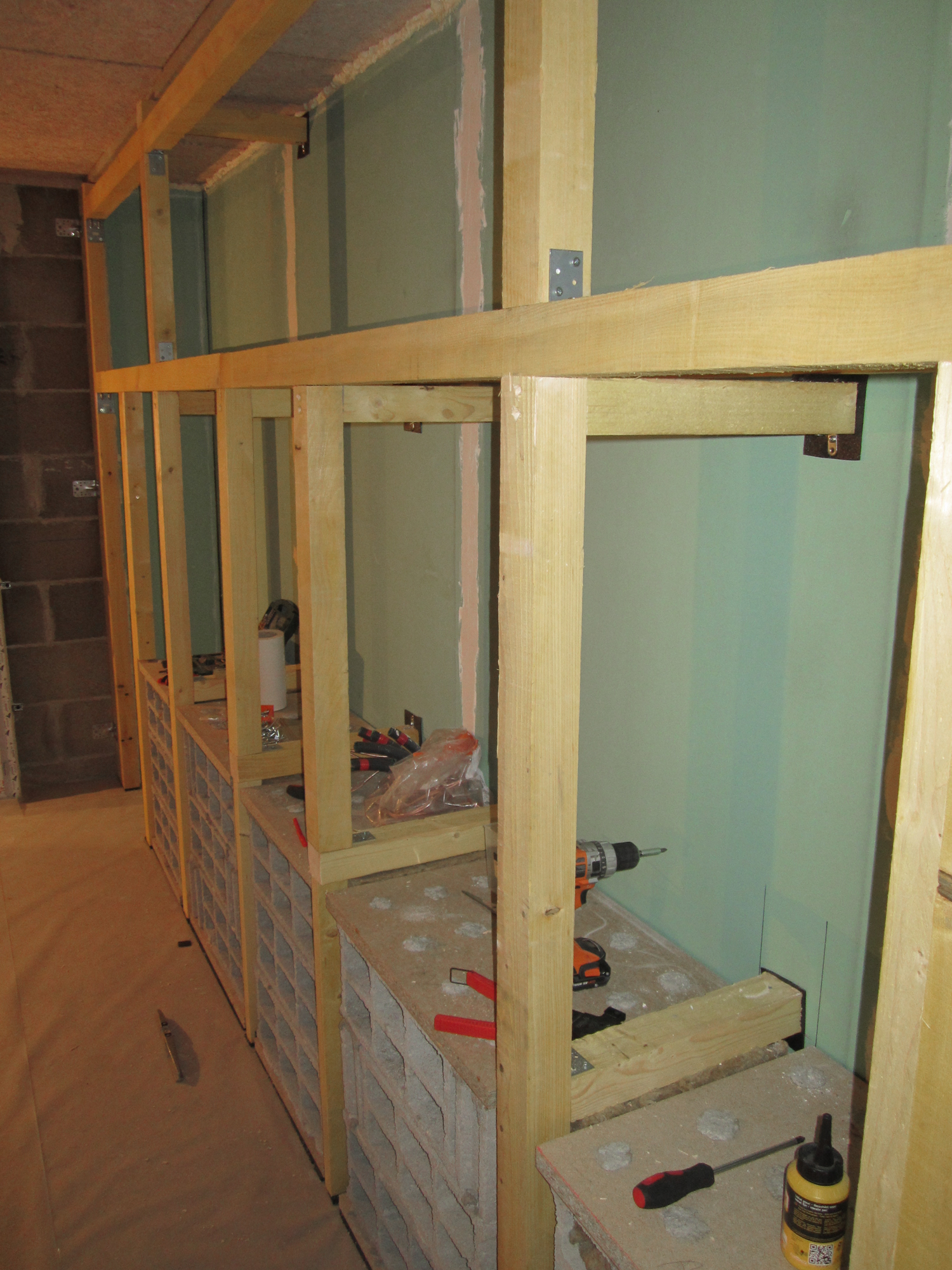

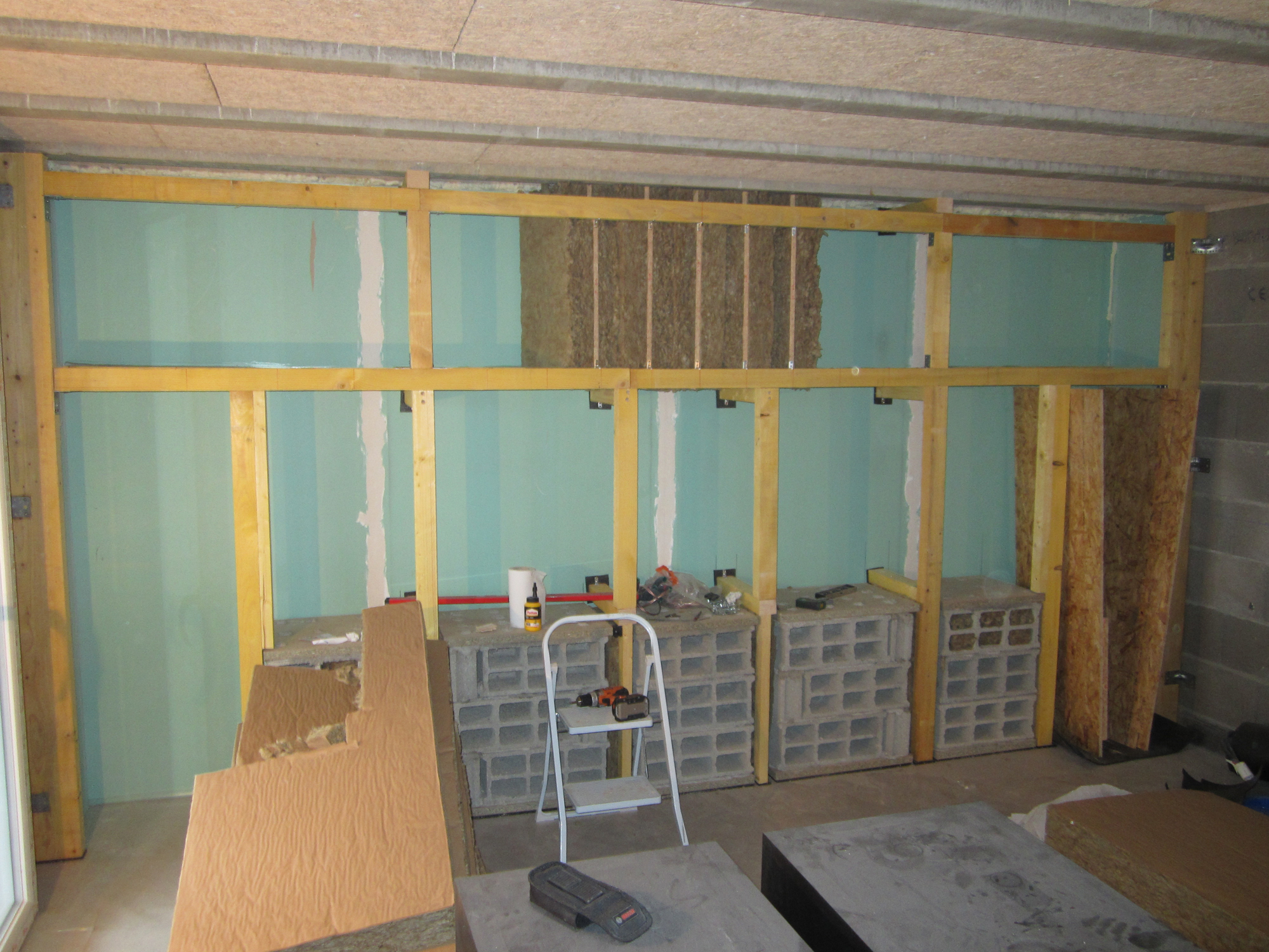

Ce weekend, je suis à fond sur le mur avant, j'ai déjà monté toute la structure (désolidarisée des socles des enceintes évidemment).
quelques photos de l'avancement:
Demain j'attaque les guides d'ondes avant, qui promettent d'être une sacré paire de manches vu qu'il va y avoir pas mal de découpes

Aujourd'hui j'ai commencé à réaliser les guides d'ondes pour la scène avant, dont voici le plan, (inspiré du topic du rododrome):
Je suis parti sur des plaques en OSB de 18mm (grosse promo dans le magasin de bricolage du coin
) et sur des panneaux de laine de roche semi rigide moyenne densité en 100 mm.
Pour la réalisation, j'ai collé le coté kraft de la laine directement contre les panneaux d'OSB à la Néoprène, la tenue est top, et ça évite de trop endomager la laine. Quelques photos de la réalisation:
Par contre, qu'est-ce que c'est long à faire
Entre la découpe de l'OSB, le collage, la découpe de l'insolant sur chaque face, le traçage avec le bon angle sur le mur avant, et la fixation, multiplier l'opération par le nombre de guides..... résultat: seulement 5 guides sur 17 réalisés dans la journée, et pas les pus grands
. Du coup je crois que le programme du weekend prochain est déja tout trouvé
