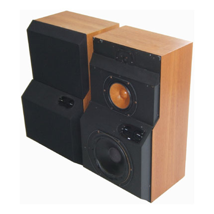

Que de souvenirs ! Si je fais appel aux miens, la mise en phase mécanique des HP, par décalage physique des points émissifs, et filtrage adapté, n'était pas inconnue ou négligée au milieu des années 1970, quand est sortie cette BW DM6.
C'était même devenu un classique chez les Français : Cabasse, chez DKR (plus certain de l'acronyme), chez Elipson, Audax (kit Bex 40, par exemple) et d'autres encore. Chez les Anglais, en revanche, c'était moins le cas... Mais BW était une nouvelle marque... dont il me souvient que son modèle haut de gamme : une rampe électrostatique posée sur un caisson de grave n'était pas très réussie... Kef dominait les anglais de la tête et des épaules.
Haskil ,
je pense plutôt que tu voulais parler de marque HRC et ses modeles DK3 DK4 qui utilisait la mise en phase mécanique des HP, par décalage physique des points émissifs, que j'ai eu 'occasion d'ecouter à de nombreuses reprises chez Fasfreddy qui en a encore une paire en trés bon etat et qui marchaient de façon remarquable et dont justement ce qui m'avait toujours frappé à l'ecoute sur un Cayin 500 etait la phenoménale profondeur de scene !!!! :o
David 8)
Merci !! oui c'est HRC !
J''ai deux amis qui ne se connaissaient pas et en avaient une paire chacun : des enceintes absolument remarquables ! Timbres justes, scène sonore profonde et large, aucun effet de projection du son. L'un d'eux avait des électroniques Audiotech : préampli et ampli de puissance...
