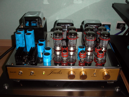

voila la photo du DA60 pour myckeul
- Fichiers joints
- DA60 JADIS.jpg (142.93 Kio) Vu 1193 fois

domus a écrit:voila la photo du DA60 pour myckeul
Pas de smilies avec un GROS filet de bave...
Le DA60 est too much pour moi, un DA30 serait suffisant...
