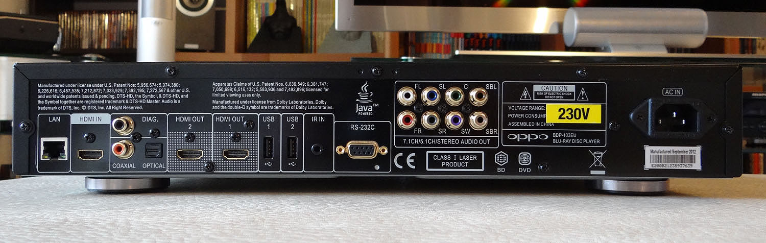

Connectique :
Face avant :
- HDMI/MHL x1 entrée
- USB x1 entrée
Face arrière :
- HDMI x2 sorties
- USB x2 entrées
- LAN x1
- Prise IR pour déport infrarouge x1
- RS232 x1
- Audio numérique coaxial x1 sortie
- Audio numérique optique x1 sortie
- Sortie vidéo DIAG (composite) x1
- Sortie audio analogique 7.1 x1

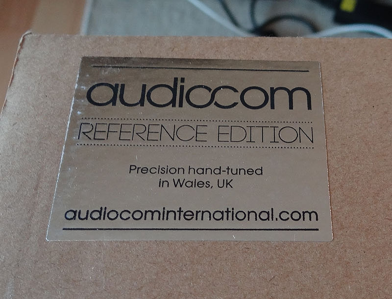

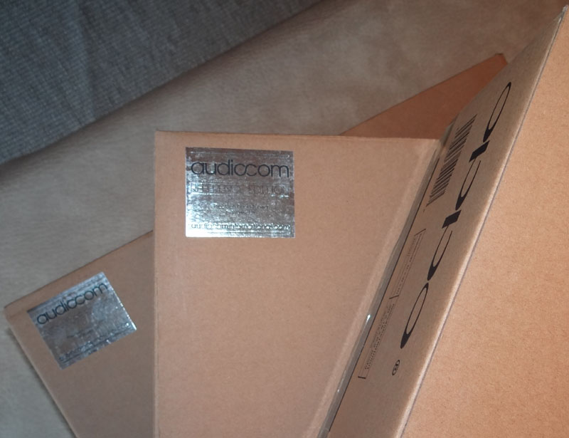

Première surprise, les cartons des versions AUDIOCOM ont une sérigraphie qui correspond à leur version REFERENCE ou SIGNATURE. Un très bel autocollant officialise donc l’origine des machines.

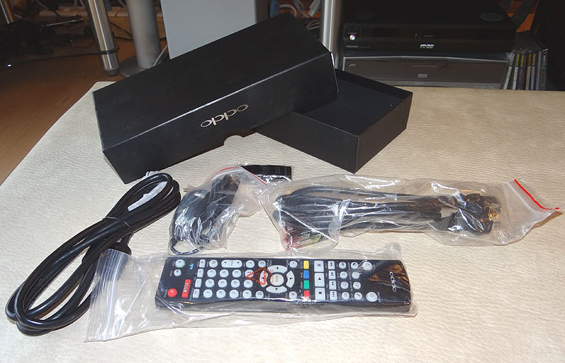

La petite boite à accessoires Oppo contient de nouveau tout ce qu’il faut. La télécommande, des piles, le cordon d’alimentation avec prise française, un câble HDMI, la rallonge/support USB et la clé WiFi. Pour l’instant nous sommes en terrain connu.

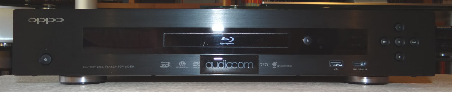

Les versions AUDIOCOM ont leurs petites particularités. Tout d’abord les lecteurs arborent le logo AUDIOCOM en façade ce qui permet de les différencier.
Ces nouveaux lecteurs utilisent entre autre une alimentation linéaire qui n’est pas universelle, AUDIOCOM ajoute une étiquette sur la face arrière qui spécifie le bon voltage admissible.
Enfin, sous les machines se retrouve la fameuse sérigraphie AUDIOCOM utilisée le carton d’emballage.
Les BDP-103 AUDIOCOM se présentent de façon standardisée et officielle.
Je ne me lasse pas de le souligner, au déballage les lecteurs Oppo se démarquent par une présentation et une finition de très grande classe. Les versions AUDIOCOM marquent un point supplémentaire par la différenciation signalétique ajoutée par le préparateur, bien joué Mark. Moi j’adore ce côté « standardisé ».

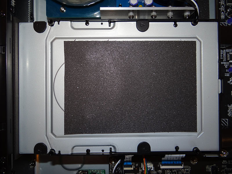

* Sontech Vibramet sur le drive

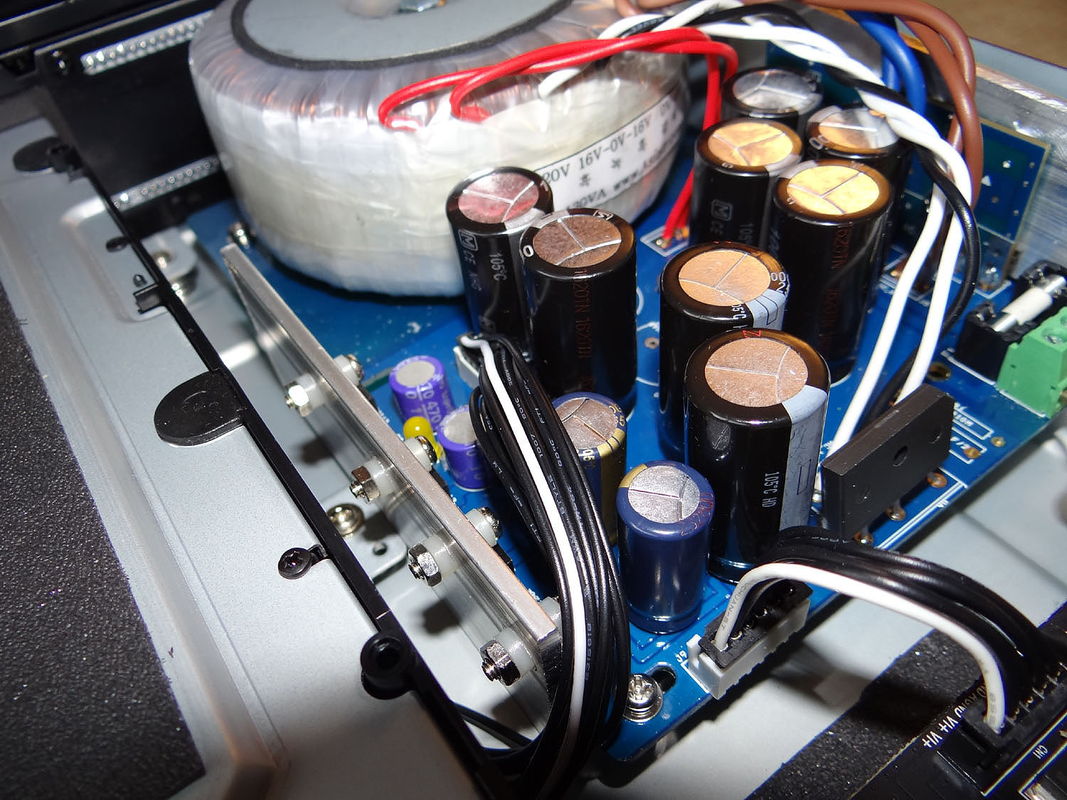

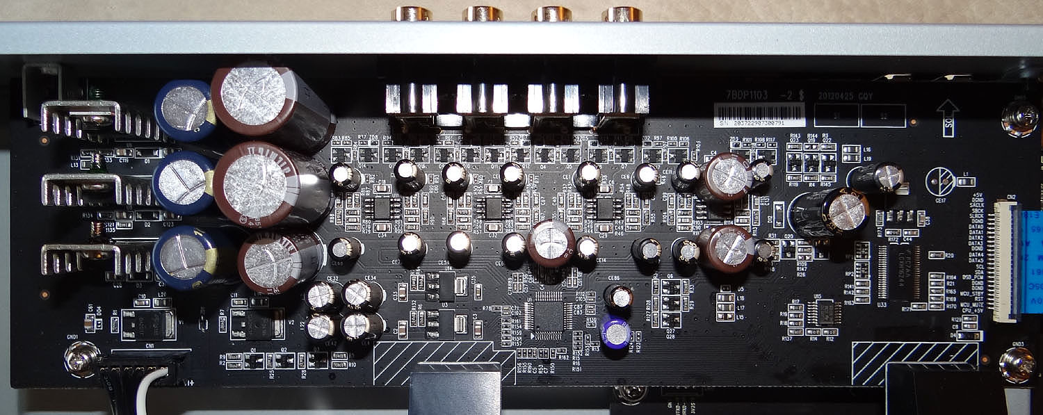

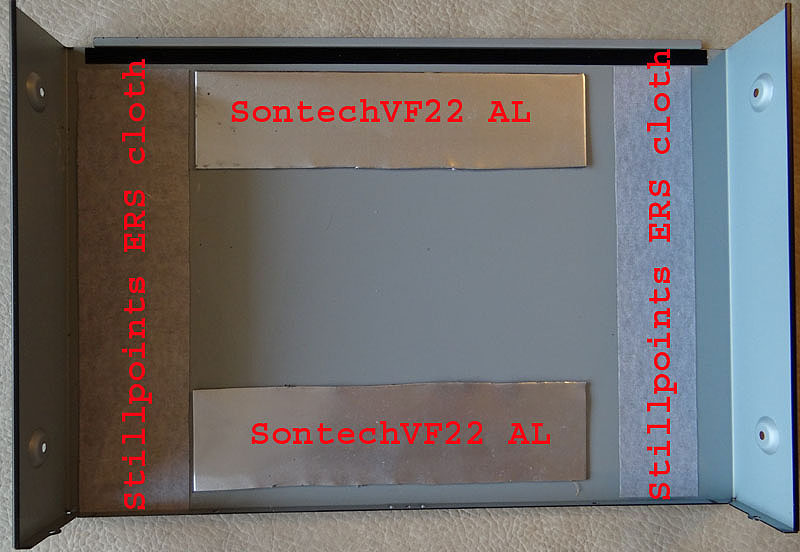

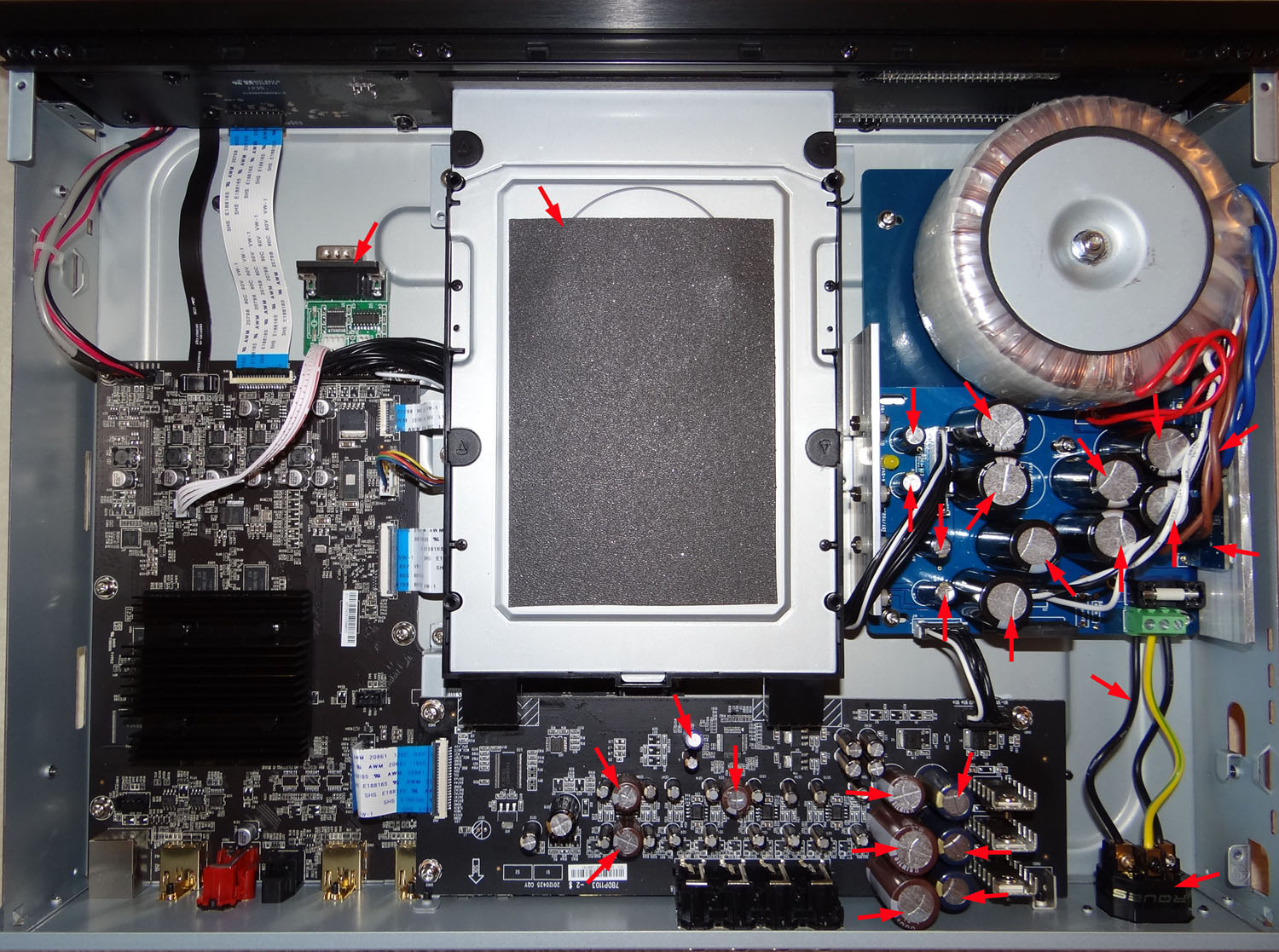

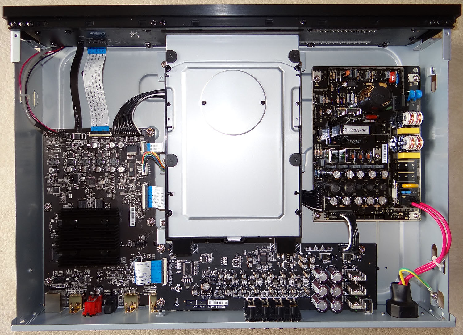

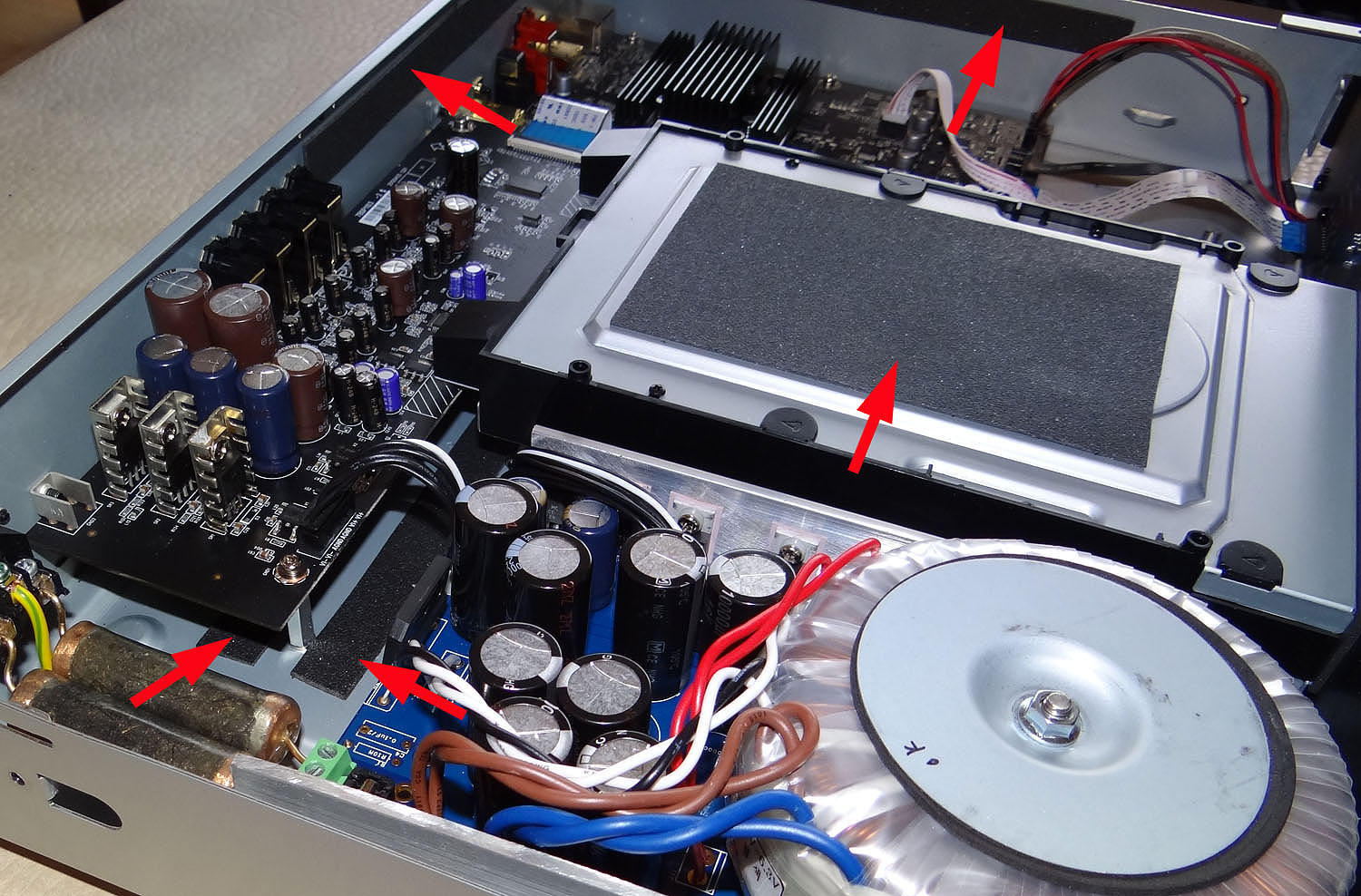

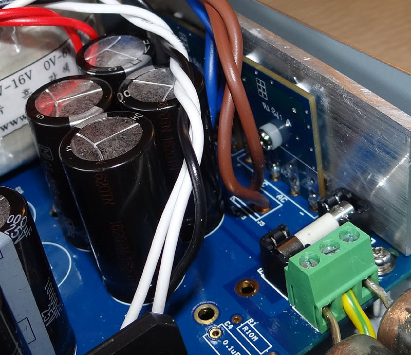

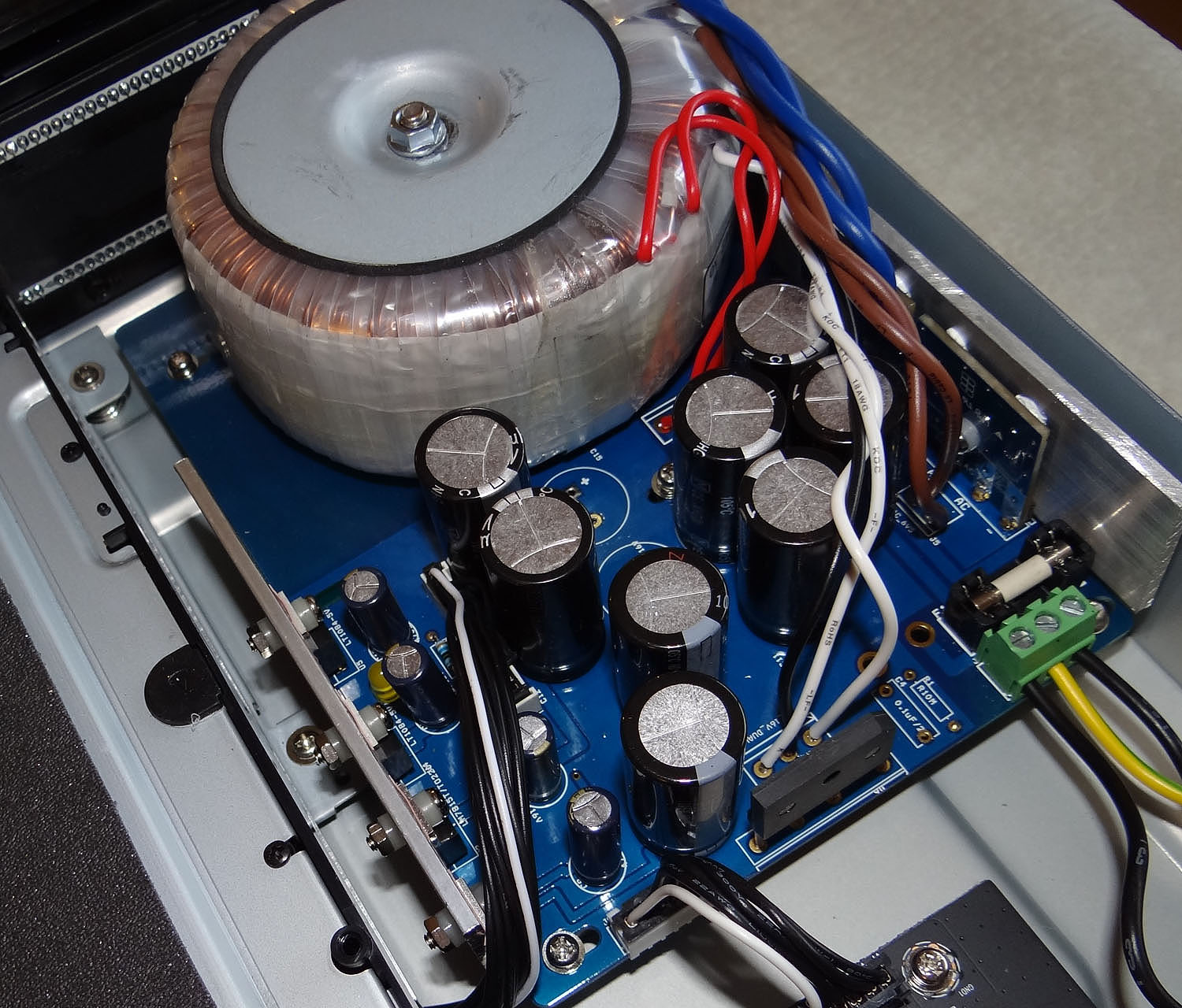

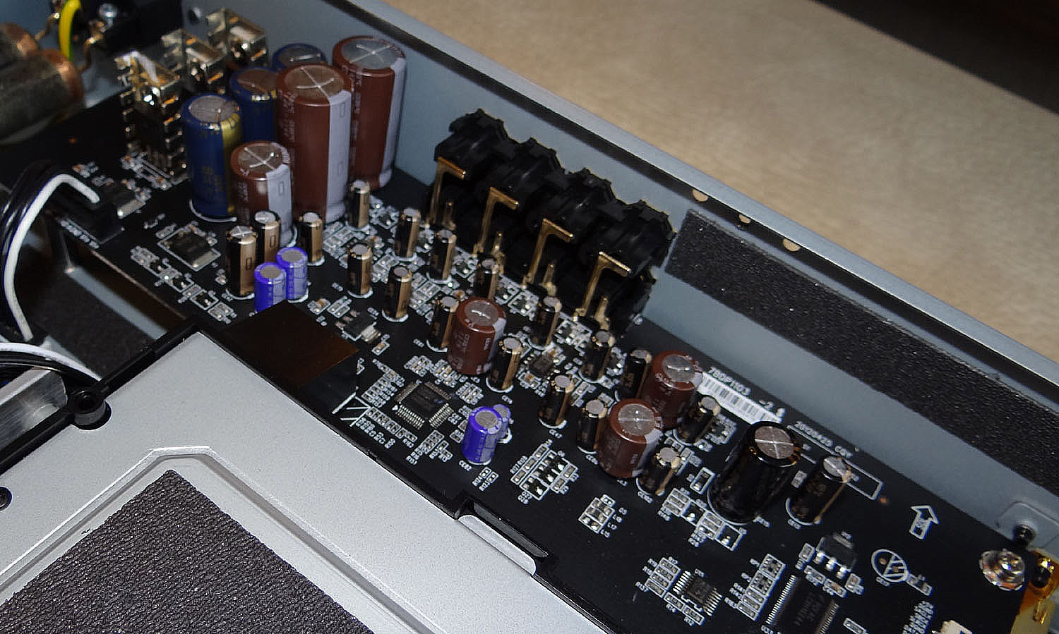

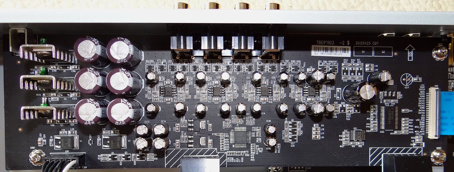

Analyse Technique Détaillée
Rentrons dans le détail des modifications à l’aide de photos et d’annotations afin de mieux comprendre le travail qui a été effectué par AUDIOCOM.

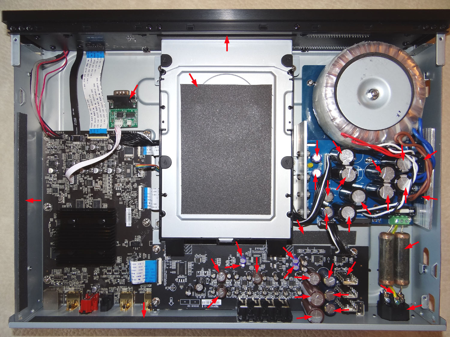

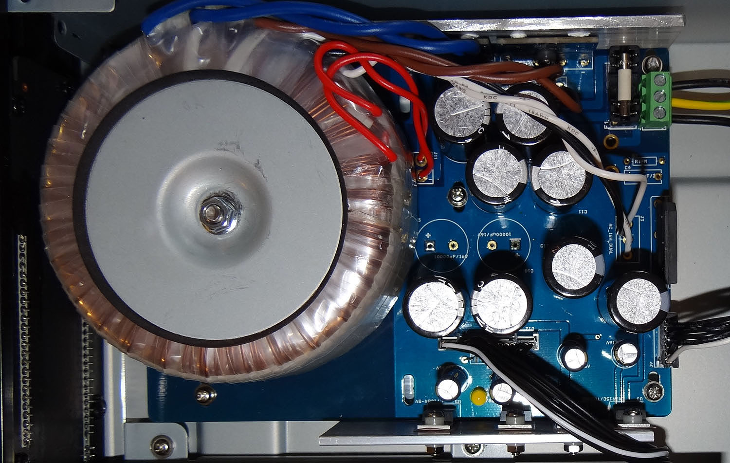

A l’ouverture du capot une chose est certaine, le travail est propre et très soigné, du fait main avec une qualité de réalisation industrielle ce qui démontre le respect le plus sérieux envers la machine.
Vue intérieure du BDP-103 Standard
Vue inérieure du BDP-103 REFERENCE
Vue intérieur du BDP-103 SIGNATURE

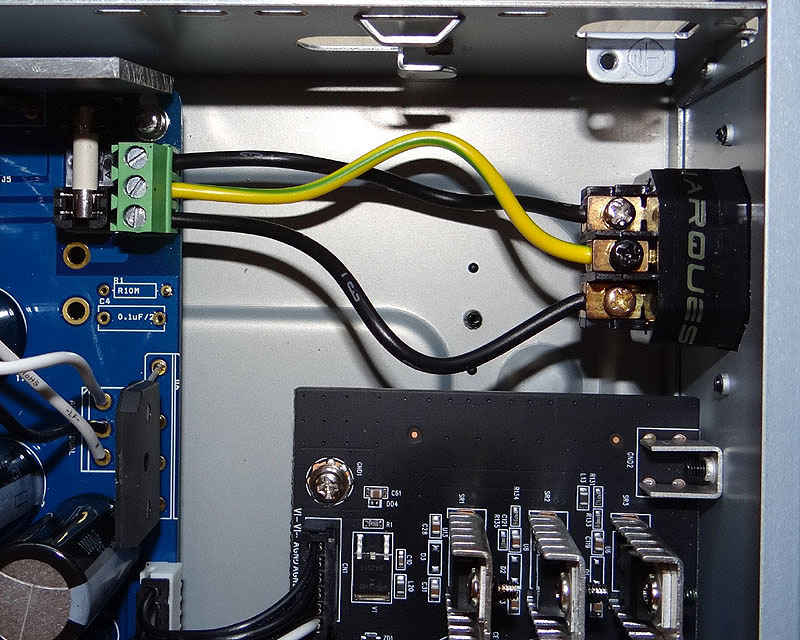

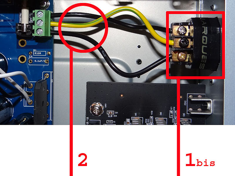

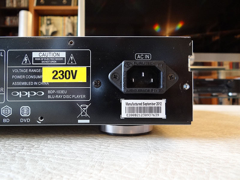

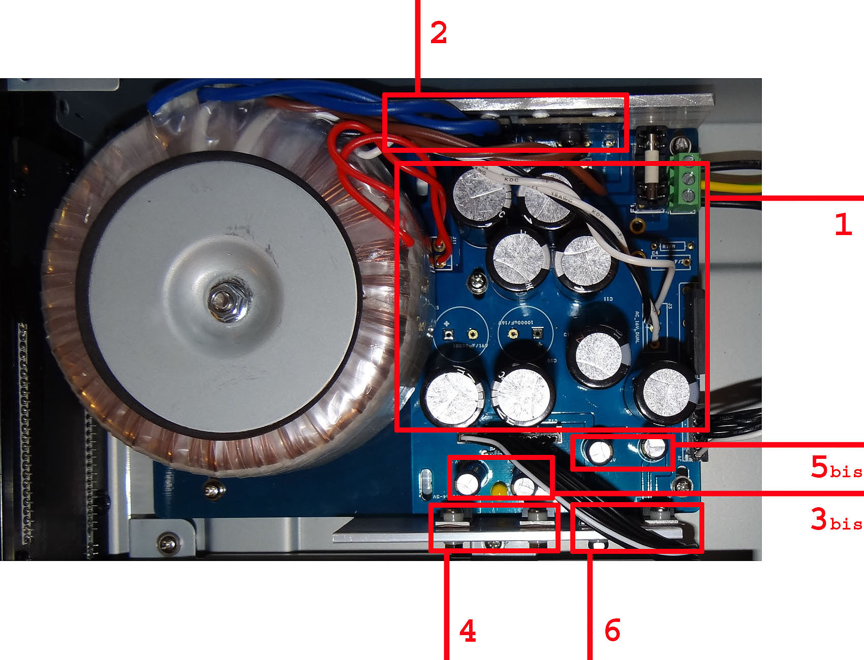

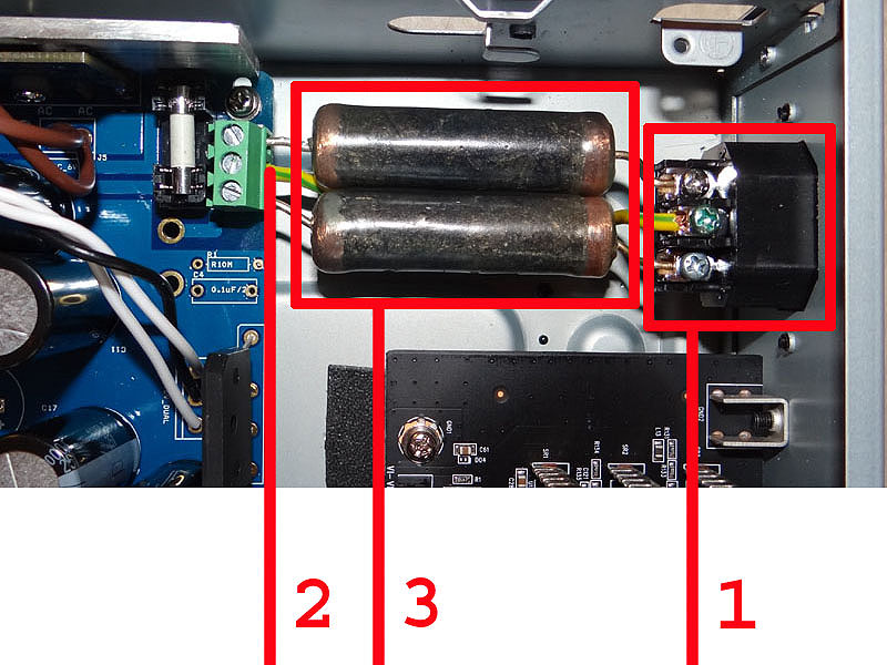

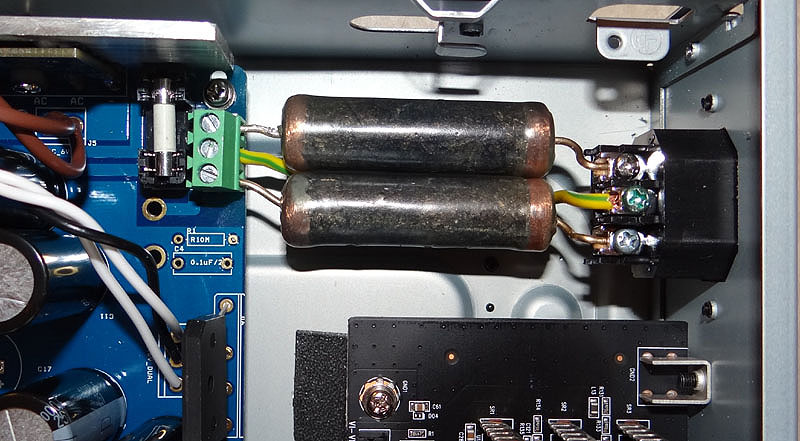

BDP-103 REFERENCE, localisation des tweaks sur l’entrée IEC
1 bis) IEC plaquée Or
2) Câblage OFHC
Ces modifications sont assez classiques.
L’IEC de meilleure qualité plaquée Or va assurer un meilleur contacte avec la prise de courant. Dans le temps le plaquage va prévenir de l’oxydation et ainsi éviter toute dégradation du métal conducteur utilisé pour les pins de la prise IEC.
Le câble OFHC est une solution assez ordinaire mais qui assure une bonne conductivité et qui garanti un bon courant vers l’alimentation linéaire.
Notons que la mise à la masse ne se fait plus en directe mais passe par l’alimentation linéaire.
BDP-103 SIGNATURE, localisation des tweaks sur l’entrée IEC
1) IEC plaquée Rhodium
2) Câblage OFHC
3) Bybee “Super Effect” AC Bullets
La version SIGNATURE bénéficie d’une meilleure prise IEC.
En effet le Rhodium assure un excellent contacte en plus d’une protection contre l’oxydation.
La grosse différence réside dans l’usage des modules Bybee SE AC Bullets. Ces modules font office de filtres agissant directement sur le courant par une action sur les électrons.
Le procédé vise à débarrasser les électrons des énergies indésirables et réduit donc certains des problèmes issus du courant secteur.

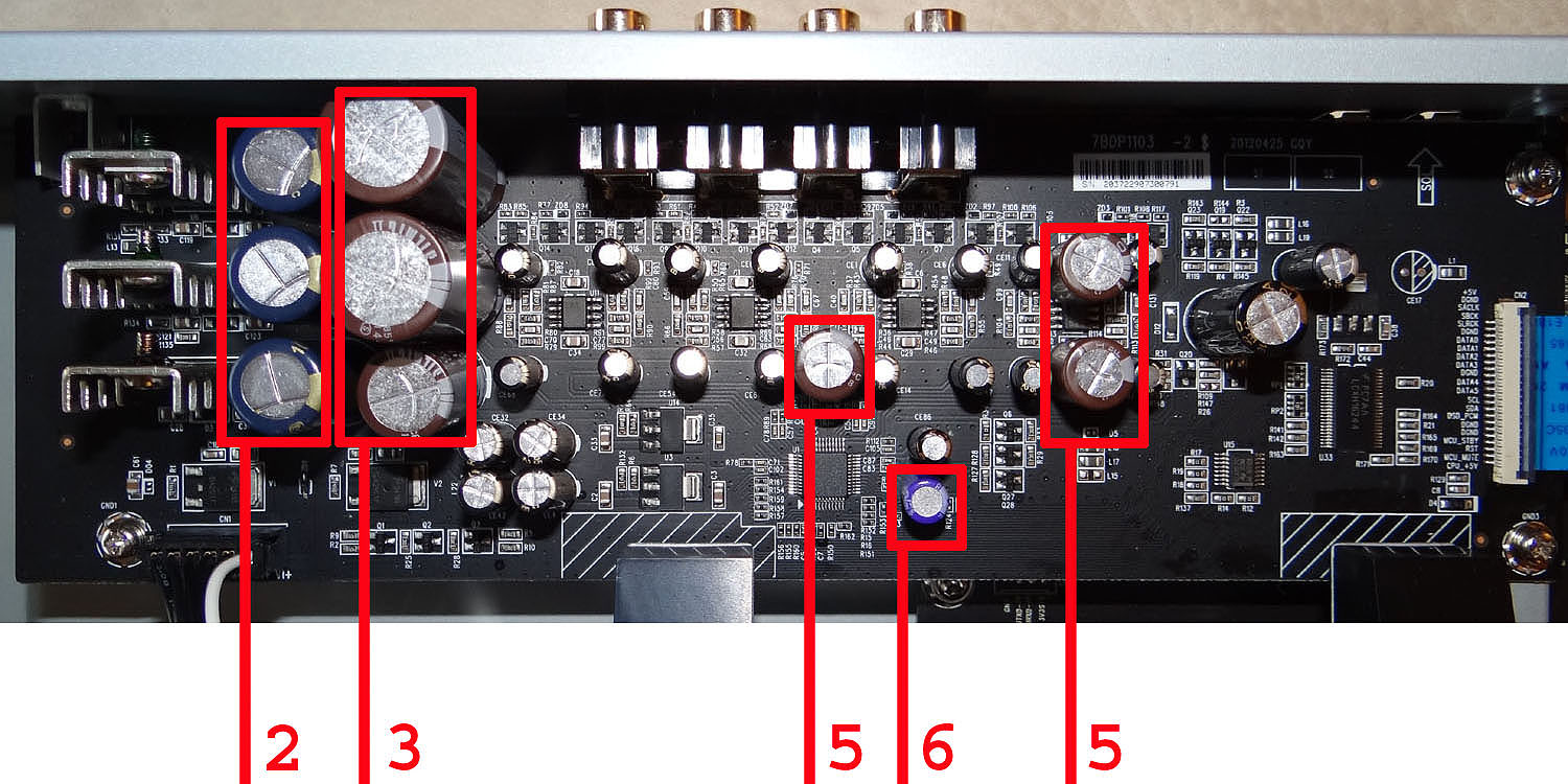

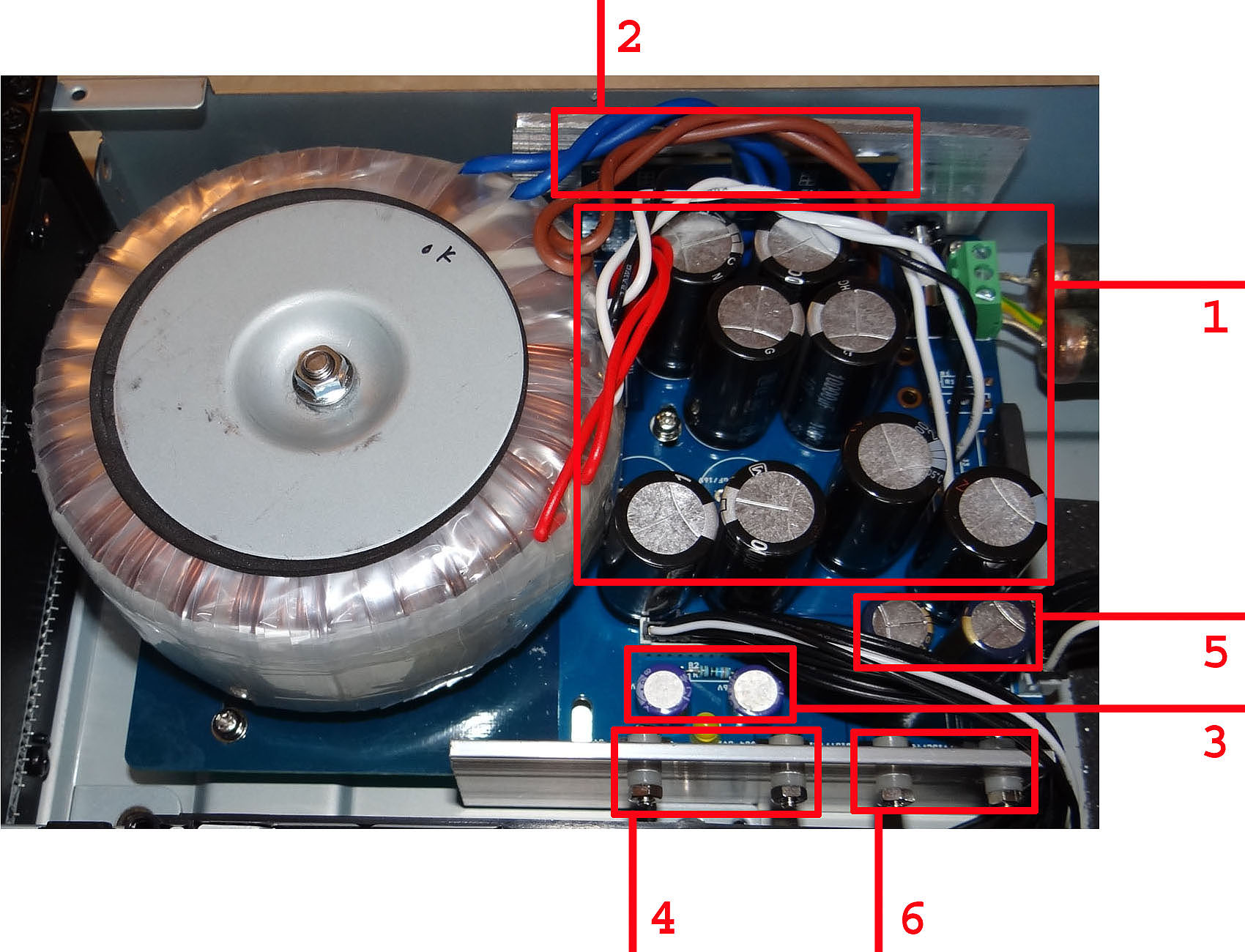

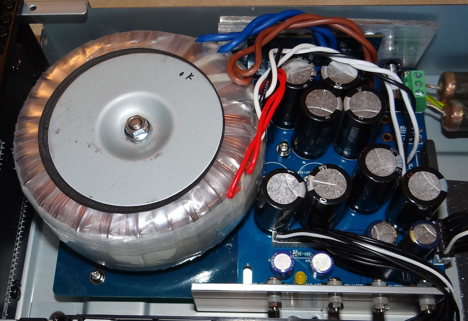

BDP-103 REFERENCE, localisation tweaks PSU
1) Condensateurs Panasonic à basse résistance (LOW ESR)
2) Double diodes Schottky à base de composants discrets dédiées aux alimentations du circuit vidéo
3 bis) Condensateurs Panasonic pour le circuit vidéo
4) Régulateurs LT à faible bruit pour le circuit vidéo
5 bis) Condensateurs Panasonic pour le circuit analogique
6) Double alimentations analogiques régulées
Pour sa version REFERENCE du BDP-103, AUDIOCOM ajoute donc sa propre touche sur l’alimentation linéaire Coréenne de Monsieur Jeahong Lee. Cette alimentation a déjà fait ses preuves et affiche des performances de très haut niveau.
Le travail d’AUDIOCOM vise à pousser encore plus loin ces performances.
Nous trouvons de meilleurs condensateurs à plus forte capacité qui vont assurer une plus grosse réserve d’énergie et un filtrage plus performant.
Cette démarche doit permettre aux composants de mieux fonctionner. L’alimentation d’une machine audio visuelle est le point de départ et un des éléments les plus important sur un appareil numérique.
BDP-103 SIGNATURE, locatisation tweaks PSU
3) Condensateurs Sanyo OS-CON pour le circuit vidéo
5) Condensateurs Panasonic pour le circuit analogique
La version SIGNATURE reprend le travail effectué sur l’alimentation linéaire du BDP-103 REFERENCE et ajoute des condensateurs encore plus performants sur des points clé.
En effet les condensateurs Panasonic aux régulateurs laissent place à des condensateurs à plus forte capacité et de meilleure qualité en particulier ceux dédiés au circuit vidéo.
Gros plan sur les Schottky

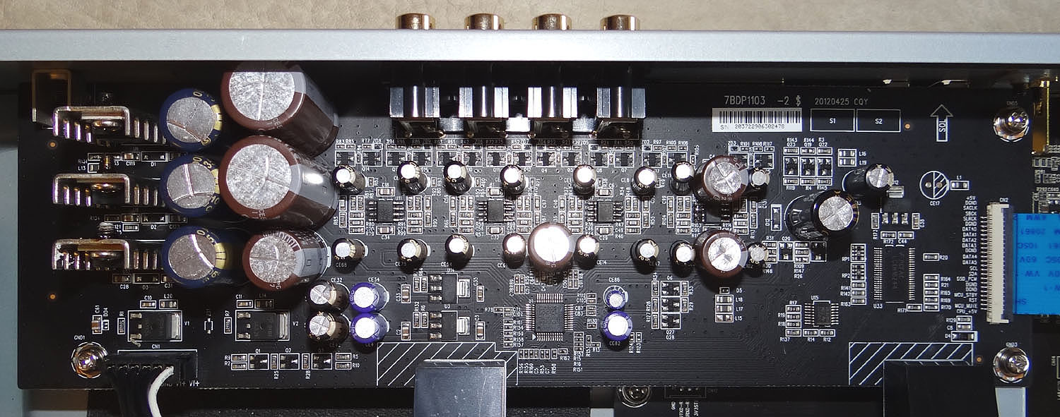

BDP-103 REFERENCE, localisation des tweaks de la carte audio
2) Condensateurs de filtrage Panasonic sur l’entrée analogique
3) Condensateurs de filtrage Elna Silmic sur la sortie analogique
5) Condensateurs de découplage Elna Silmic Sur la section analogique du DAC
6) Condensateurs de découplage Sanyo OS-CON sur la partie numérique
On note immédiatement un travail très poussé visant tout particulièrement à améliorer le filtrage en amont des éléments numérique et analogique de la carte audio.
L’objectif est de permettre au DAC de mieux fonctionner et d’améliorer les performances des éléments qui composent la section analogique, tout particulièrement les AOP.
BDP-103 SIGNATURE, localisation des tweaks de la carte audio
1) Régulateur à faible bruit pour l’alimentation analogique du DAC
4) Condensateurs de filtrage Sanyo OS-CON sur la section numérique
Encore une fois le SIGNATURE bénéficie d’un travail plus poussé.
La grande différence réside dans l’usage d’un régulateur plus performant dédié à l’alimentation analogique du DAC. Plus de condensateurs ont été changé enfin d’accroître encore le bon fonctionnement des composants de la carte et en tirer de meilleures performances
BDP-103 REFERENCE, locatisation damping et blindage RFI/EMI
Steinmusic resonance control sur l’alimentation et la carte audio
Il s’agit d’une laque spéciale proposée par Stein Music.
http://www.audiocominternational.com/re ... cquer.html
Le but de cette laque est de réduire les résonances induites par les circuits électrique et qui sont néfaste à la restitution audio et vidéo. On obtient aussi une couche protectrice en plus sur les circuits qui va accroître la longévité de la PCB (protection supplémentaire contre l’oxydation entre autre).
Control de résonance SontechVF22 AL sous le capot
http://www.acustimet.com/
Il s’agit d’un revêtement auto adhésif industriel dédié aux absorptions des nuisances sonores.
L’application dans les BDP-103 Audiocom poursuit deux buts.
Le premier est d’ajouter du lest et d’absorber une partie des vibrations nuisibles au bon fonctionnement de tout appareil numérique.
Le second tire parti de la couche d’aluminium qui va agir comme un blindage anti émission RFI/EMI.
Blindage anti RFI/EMI Stillpoints ERS cloth
http://www.stillpoints.us/ers.html
Ce revêtement est constitué de fibres de carbone plaquées de métaux dont du nickel (le reste n’est pas dévoilé par le constructeur). La partie extérieure est laminée par un textile polyester afin de protéger les fibres et faciliter son application. Ce produit agit comme un blindage absorbeur anti EMI/RFI passif.
Le Vibramet sert exclusivement à absorber les vibrations au bloc lecteur.
L’effet est bien entendu double. Le Vibramet agit comme une barrière qui va empêcher les vibrations de se transmettre au bloc et amortir les vibrations émissent par le bloc lui-même.
Le bloc lecteur est d’origine monté sur un système amortissant à plusieurs niveau, ainsi il est comme pris en sandwich part les dispositifs anti-vibration.
BDP-103 SIGNATURE, localisation damping et blindage RFI/EMI
Le BDP-103 SIGNATURE utilise deux plaques au lieu d’une pour le BDP-103 Reference.
Sontech Vibramet sur le châssis

Steinmusic E-Pad +S sur le rack du drive
Ce pad est appliqué sur le support disque du drive. Il a pour but d’absorber les énergies indésirables et a aussi pour effet de réduire les résonances.
Les lecteurs dans leur ensemble
Je vous propose une vu d’ensemble de l’intérieur des trois lecteurs.
Les marqueurs donnent l’emplacement des modifications apportées, ainsi il est plus aisé de quantifier le travail effectué par Audiocom sur le BDP-103 REFERENCE et sur le BDP-103 SIGNATURE.
BDP-103 REFERENCE
BDP-103 SIGNATURE
Photos comparatives des alimentations
BDP-103 REFERENCE
BDP-103 SIGNATURE
Photos comparatives des cartes audio
BDP-103 Standard
BDP-103 REFERENCE
BDP-103 SIGNATURE
BDP-103 REFERENCE
BDP-103 SIGNATURE

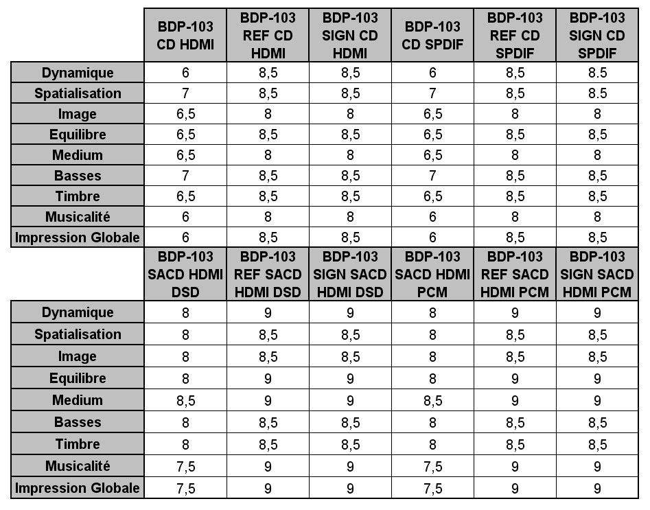

Tests audio HIFI et HC
Comme la vocation d’AUDIOCOM est d’améliorer aussi bien les performances analogiques que numériques des lecteurs, les tests audio vont se passer en deux étapes.
La première étape sera des plus classique par des écoutes CD et SACD en liaison analogique.
La deuxième va tester les performances des lecteurs en tant que transport numérique.
Les tests à partir de CD se feront en liaison HDMI et coaxiale, les tests SACD exclusivement en HDMI. Les SACD seront testé en flux DSD ainsi que converti en PCM par le lecteur afin d’évaluer subjectivement le jitter résiduel.
Le BDP-103 standard tombe à point nommé car il va servir de base d’évaluation.
Le BDP-93 NXE servira de point de repère « audiophile ».
Le BDP-105 figure aussi dans le tableau de synthèse bien qu’il n’est pas été utilisé dans ce test. Comme ce lecteur a aussi été testé par nos soins et qu’il se révèle excellent il est normal de l’inclure.

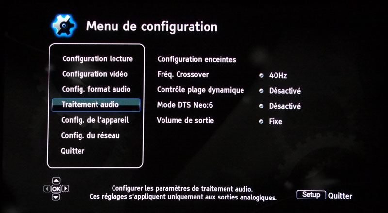

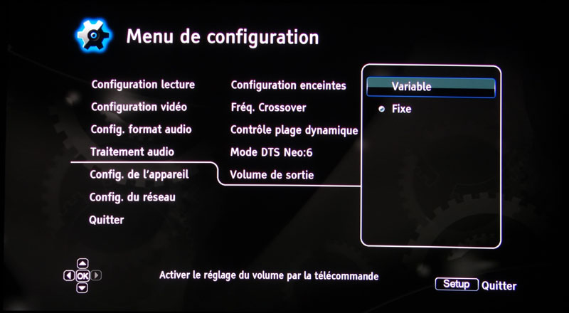

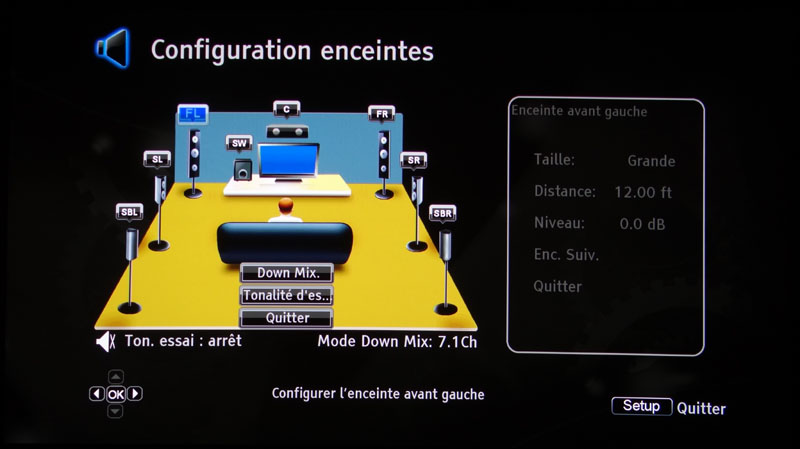

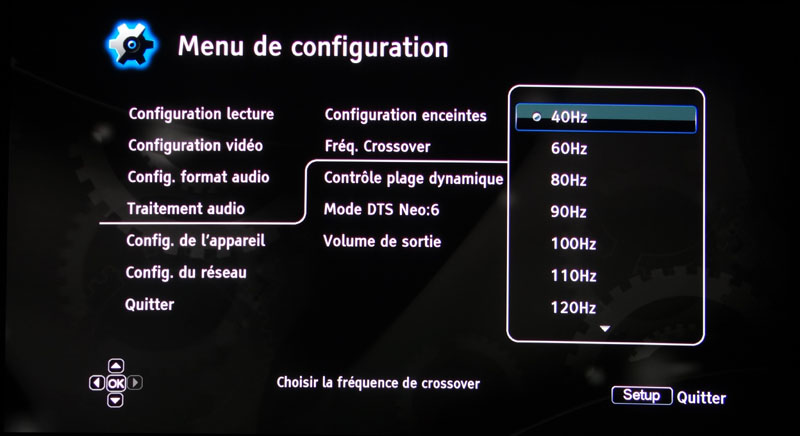

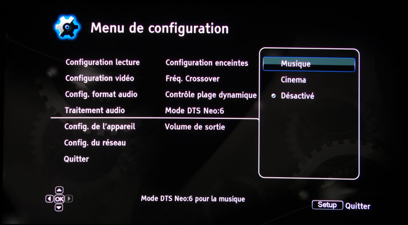

Voici les paramétrages essentiels des lecteurs Oppo pour ces tests :
* Enceintes principales Large
* Crossover 40hz
* Contrôle de volume fixe
* Contrôle de dynamique OFF,
* Séparation A/V ON
* HDMI2 Vidéo OFF
* SACD DSD ou PCM suivant le test
Liste des disques :
CD :
* Sucker Punch, Various
* Franky Knight, Emilie Simon
* Same Girl, Youn Sun Nah
* Equilibrium, Erik Mongrain
* Temple of the Dog
SACD :
* Bill Evans, From Left to Right
* Diana Krall, The Look of Love
* Stockfisch Records, Closer to the Music
* Queen Greatest Hits Volume 1
Tests en liaison analogique
Les premiers tests audio se feront donc en liaison analogique. Le câble utilisé est un Real Cable Topaze.
Dans un précédent test nous avions conclu que le BDP-103 standard est un lecteur polyvalent mais loin d’être capable de se substituer à un lecteur audiophile. Il tire cependant son épingle du jeu sur les SACD et les fichiers audio en haute résolution, typiquement du 24bits 96khz et 24bits 192khz.
A contrario un BDP-93 NXE de chez Nuforce arrivait à relever le défit et délivrait une sonorité équilibrée et musical. En SACD le BDP-93 NXE relevait encore le niveau.
Le grand gagnant est le BDP-105 qui garde une belle longueur d’avance.
Ce rapide rappel étant fait passons au vif du sujet et entamons les tests des lecteurs.

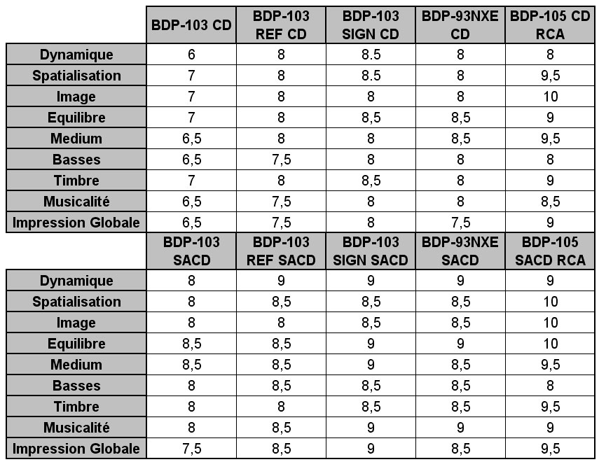

CD Sucker Punch :
Cette BO est très variée et permet d’effectuer une écoute complexe sur plusieurs genres musicaux cependant tous moderne ou modernisé pour l’occasion du film.
BDP-103 standard.
Si l’impression globale est bonne on note immédiatement quelques manques.
Sur le morceau interprété par Bjork les basses sont un peu en retrait, les effets numériques sur la voix sonnent assez agressif. L’ensemble manque aussi de dynamique, cela sonne un peu mou voir brouillon.
Le reste de l’album ne s’arrange pas …
BDP-103 REFERENCE.
Les choses s’arrangent immédiatement.
Dés les premières notes de la reprise de « Sweet Dreams » par Emily Browning on ressent qu’un voile disparaît. Le son est clair et détaillé. Peut être un peu brillant. Même si on peut certainement mieux faire le rendu est déjà d’un autre niveau. Autant le BDP-103 standard manque d’émotion, le BDP-103 REFERENCE arrive à faire ressentir quelques frissons.
Ici Bjork joue avec les effets mais n’agresse pas et surtout les basses et les percutions sont bien présente et maîtrisées.
Le REFENCE offre un rendu musical et agréable.
BDP-103 SIGNATURE.
En toute logique nous pouvons nous attendre à une prestation encore supérieur au REFERENCE et effectivement tout ou presque semble meilleur. La dynamique et surtout la spatialisation fait un petit bon en avant. La scène sonore est un tantinet plus large et permet une meilleure immersion dans la scène sonore.
CD Franky Knight :
Album intimiste d’Emilie Simon, le plus personnel et posé de sa carrière.
Aussi celui aux sonorités les plus naturelles. Comme à son habitude l’artiste porte l’accent sur la qualité de l’enregistrement et de la copie CD commercial.
BDP-103 standard.
Vu la qualité du disque et la construction posée de l’album le BDP-103 standard est confronté à une grande facilité de restitution. La musique sonne bien, les percutions de « Holy pool of Memories » sont franche. Sur le titre « Mon Chevalier » le BDP-103 standard dévoile l’émotion intime de la talentueuse chanteuse qui rend hommage à son amour perdu. Très belle prestation de la part de l’Oppo.
Tout l’album est très agréable à écouter sur le lecteur.
BDP-103 REFERENCE.
Bien que le BDP-103 standard semblait bien s’en sortir, le REFERENCE démontre immédiatement que l’album d’Emilie Simon mérite bien mieux en terme de performance de la part du lecteur utilisé. L’émotion passe à un autre niveau. Au niveau équilibre et scène sonore tout est meilleur. Les basses semblent descendre plus bas sans traîner. Les instruments sont beaucoup plus intelligible et sonnent bien plus naturel.
BDP-103 SIGNATURE.
A nouveau l’édition AUDIOCOM SIGNATURE creuse et écart et offre la plus belle prestation.
Les écarts sont assez marqués pour pouvoir s’en rendre compte assez rapidement.
C’est surtout le côté musical qui domine. Si le REFERENCE offrait une écoute équilibrée et détaillée, le SIGNATURE s’affirme par une écoute plus chaleureuse sans sacrifier la dynamique, bien au contraire.
Les envolées lyriques du morceau « Mon Chevalier » donnent quelques frissons.
Le rendu est plus limpide et encore plus détaillé.
Les écoutes suivantes de CD vont permettre de confirmer ces ressentiments dans leur semble.
Si le BDP-103 standard pêche par une faiblesse en lecture CD, les éditions Audiocom quand à elles arrivent à offrir une prestation au niveau de lecteur audiophile. Même si le BDP-105 reste sur le haut du pavé, le BDP-93NXE est face à de sérieux challengers. Il est évident que les Oppo AUDIOCOM représentent une alternative très intéressante et justifiée.
SACD From Left To Right :
Remastering SHM-SACD exemplaire.
BDP-103 standard.
Incontestablement le BDP-103 standard sonne mieux lorsqu’il lit un SACD.
Les notes sont claires, le rendu est équilibré et la scène sonore offre une très belle ouverture.
BDP-103 REFERENCE.
L’Oppo BDP-103 REFERENCE marque des points.
On dénote un gain dans la dynamique, les instruments sonnent davantage vrai et la scène sonore offre un champ plus élargi.
BDP-103 SIGNATURE.
Encore une fois le BDP-103 SIGNATURE arrive à apporter sa marque qualitative avec une restitution chaleureuse et musicale à souhait.
SACD The Book of Love :
Encore une édition SHM SACD au mastering exemplaire.
BDP-103 standard.
Pas de réelles surprises, le lecteur donne un résultat identique à l’écoute précédente.
La superbe voix de Diana Krall est bien mise en avant. Les instruments qu’en à eux semble un peu en retrait.
BDP-103 REFERENCE.
Ici ce sont les instruments qui bénéficient surtout du gain apporté par le BDP-103 REFERENCE. Nous restons donc sur nos impressions.
BDP-103 SIGNATURE.
A nouveau le BDP-103 Signature offre une sonorité plus chaleureuse et plus musicale. Il est difficile de le départager avec le BDP-103 REFERENCE car les différences audibles sont ténues mais bien présente.
SACD Closer to the Music :
BDP-103 standard.
Encore une prestation très correcte.
« No Sanctuary Here» de Chris Jones délivre de belles basses profondes et franches.
Les morceaux plus calmes donne ce qu’il faut pour une écoute agréable et de bon niveau.
BDP-103 REFERENCE.
Cette version AUDIOCOM place la barre un peu plus haut.
A nouveau ce lecteur offre des basses plus nettes et plus profondes, une sonorité plus musicale et un gain de dynamique.
BDP-103 SIGNATURE.
Cette écoute confirme mes impressions sur le BDP-103 SIGNATURE.
Le rendu sonore est à nouveau plus chaleureux et musical.
L’écoute de la ré-édition SHM SACD de Queen Greatest Hits conduit aux mêmes conclusions dont voici la synthése.
Si le BDP-103 standard sait bien se débrouiller sur la lecteur de SACD il reste relativement faible sur les CD. Comparé à ces cousins AUDIOCOM il apparaît qu’il est possible de faire bien mieux.
Etant donné que Nuforce ne proposera pas sa version du BDP-103 les AUDIOCOM sont une belle aubaine. En effet même si le BDP-105 semble supérieur il faut lui reconnaître une sonorité assez différente. D’un côté les AUDIOCOM offrent un rendu presque typé tube sur lesquels l’accent est porté sur la musicalité et le côté chaleureux. De l’autre le BDP-105 est plus analytique et surtout ce lecteur offre une scène sonore extrêmement large en comparaison. Les BDP-103 AUDIOCOM ont eux aussi leur caractère propre. Le REFERENCE sonne globalement plus brillant alors que le SIGNATURE est un plus équilibré avec un petit gain dans les basses et une caractérisation plus musicale. Ces différences assez évidentes en écoute CD sont plus subtiles en écoute SACD.
Tests d’écoute en liaison numérique.
Le but de ses tests vise à déterminer si les versions AUDIOCOM sont capables d’être utilisées comme transport numérique et si le jitter est réduit.
Ne disposant pas d’appareils de mesures de jitter les tests se basent sur des observations subjectives. Comme en écoute analogique les notations sont donc indicatives et ne correspondent pas à un critère de notation universel et vérifié.
Les tests ont été effectués en utilisant les mêmes disques qu’en écoute analogique.
Il apparaît de manière assez évidente que le BDP-103 standard n’est pas très performant lorsqu’il s’agit de véhiculer du PCM. Le rendu en 16bits 44,1khz est particulièrement mauvais. Qu’il s’agisse de liaison coaxiale ou HDMI le résultat est le même. Le DSD décodé en PCM 88,2khz donne heureusement un meilleur résultat et sonne à l’identique du DSD natif. En tous cas si différence il y a alors elle est imperceptible.
Cependant en SACD la prestation ressentie ne dépasse pas le rendu que nous avons déterminé en analogique. Il demeure donc un problème car en liaison numérique les DAC et les circuits analogiques du lecteur ne sont plus sollicités. Le Denon AVP A1HD utilise des DAC bien différent du DAC Cirus Logic du BDP-103, le rendu devrait arriver à un meilleur résultat.
Malheureusement dans tous les cas de figure CD et SACD le BDP-103 ne permet pas à l’AVP de sonner au meilleur de sa forme.
Dans le domaine de la transmission des flux audio numérique les éditions AUDIOCOM vont encore une fois placer la barre bien plus haut.
En effet aussi bien en lecture CD ou SACD les versions AUDIOCOM permettent une très belle prestation sur l’AVP avec un petit avantage au SACD.
De toute évidence la présence de l’alimentation linéaire et du gain apporté à la régulation et du filtrage en amont des circuits numérique porte ses fruits.
Bien que non mesuré il est clair que le jitter est réduit ne manière très significative.
Ecoutes Home Cinema
Il est important de vérifier si les impressions se confirment sur des écoutes de bandes on de film.
En effet même si les codec dit Lossless ont pour vocation à annuler les pertes leur transmission ne se fait pas toujours sans accidents avec comme pénalité un rendu assez moyen.
D'origine le BDP-103 est un bon lecteur pour le Home Cinema. Comparé à son prédécesseur BDP-93, beaucoup d'améliorations ont été faites.
Cependant nous venons tout juste de nous apercevoir qu'il est possible de faire mieux encore.
Après quelques passages de films que je connais bien je dois avouer le même constat, les AUDIOCOM sonnent mieux !
Le BDP-103 REFERENCE offre un rendu déjà plus dynamique et avec un meilleur équilibre.
Notamment les basses semblent plus propre.
A nouveau le SIGNATURE arrive à faire encore mieux.
Non seulement la Dynamque est encore un cran au dessus mais la spatialisation atteint les sommets.
Avec ce lecteur nous sommes plongé dans une véritable bulle.
Ce lecteur frappe décidément très fort.
AUDICOM signe de bien belles nouvelles versions avec ses Oppo BDP-103 REFERENCE et SIGNATURE. Le double pari d’améliorer les prestations audio analogique et la transmission des flux audio numérique est remporté avec brio.
Il est regrettable que Nuforce se retire de la course car les BDP-93NE et NXE étaient des alternatives intéressante au BDP-95.
Les Oppo AUDIOCOM prennent facilement cette place libre. Le BDP-103 REFERENCE se place juste en dessous du BDP-93NXE et doit être juste au dessus du BDP-93NE. Le BDP-103 SIGNATURE quand à lui dépasse le fleuron Nuforce et se positionne juste en dessous du BDP-105 en utilisation RCA.
Le choix demeure donc possible en tenant compte des caractéristiques sonore des BDP-103 AUDIOCOM et du BDP-105.

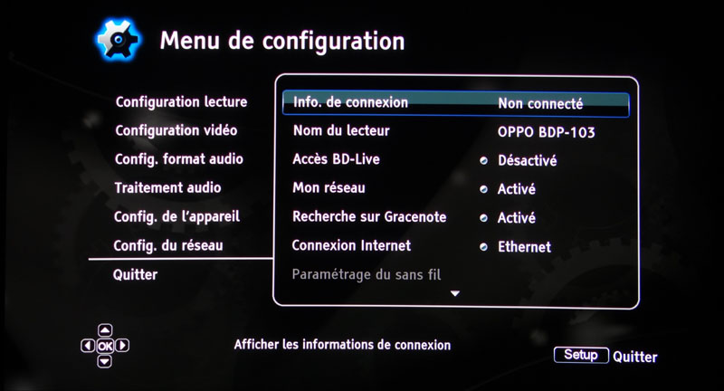

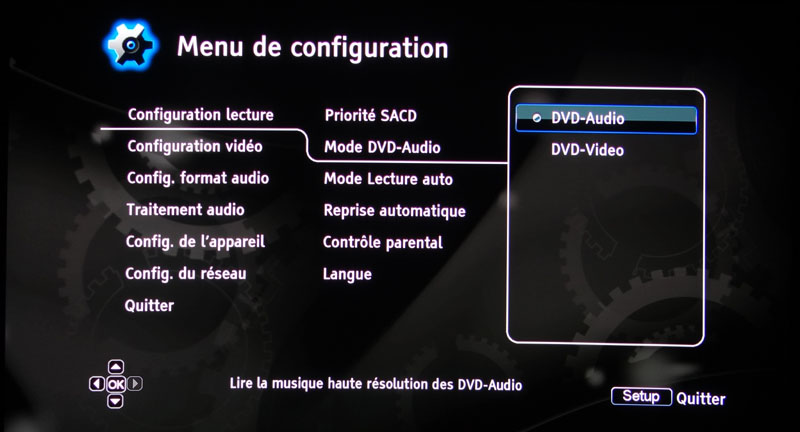

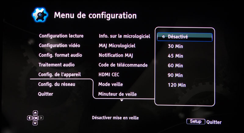

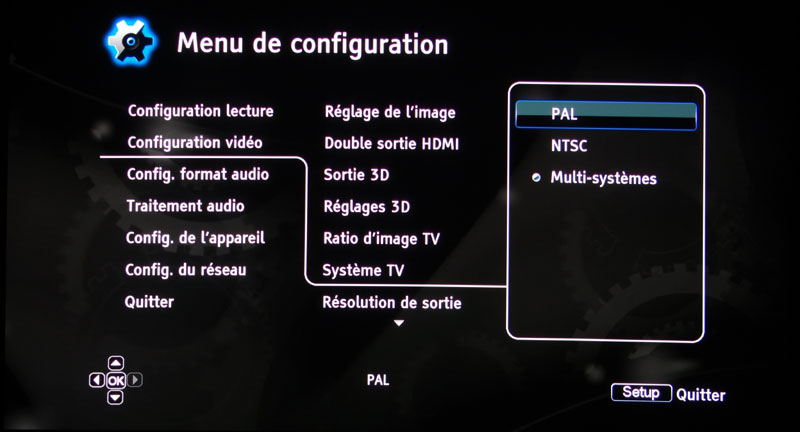

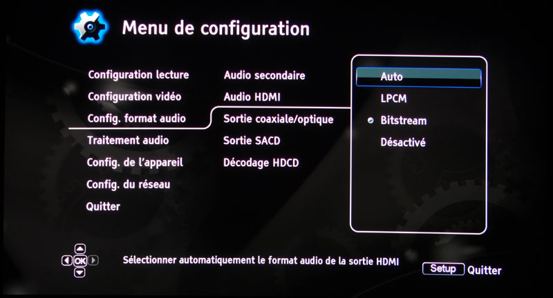

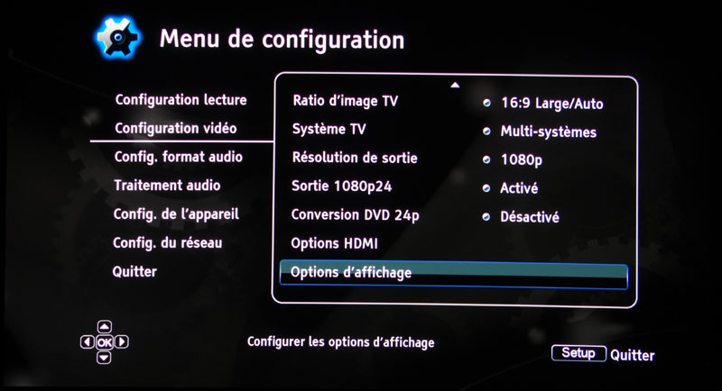

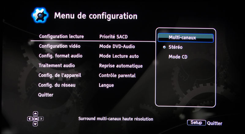

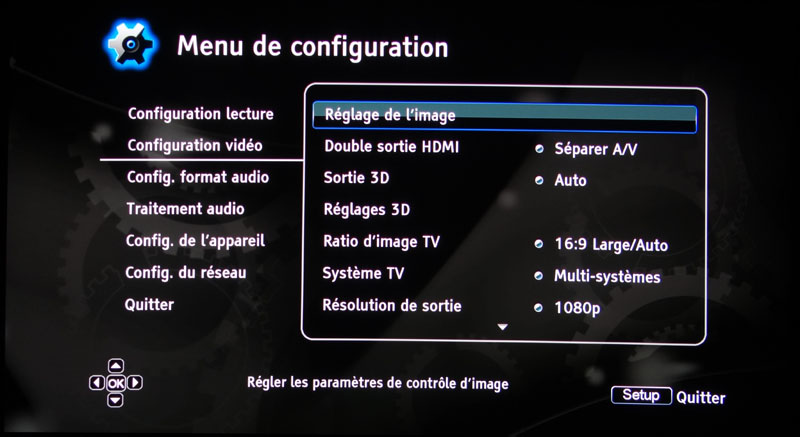

Menus et Ergonomie
A présent analysons l’ergonomie et les fonctionnalités du lecteur.

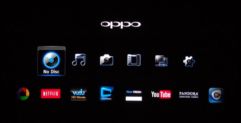

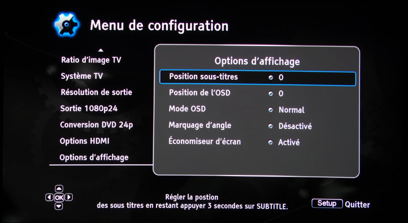

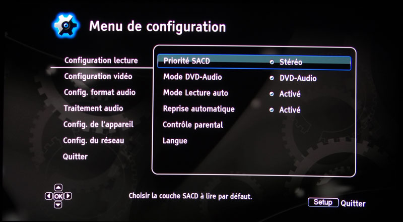

Le lecteur démarre et bascule automatiquement sur le menu « home ». Ce menu permet d’accéder directement aux fonctions principales du lecteur et facilite l’utilisation des différents types de média compatible. On y trouve la lecture de disque, accès aux fichiers multimédia par genre, accès au réseau, le menu paramètres et les accès des services en ligne

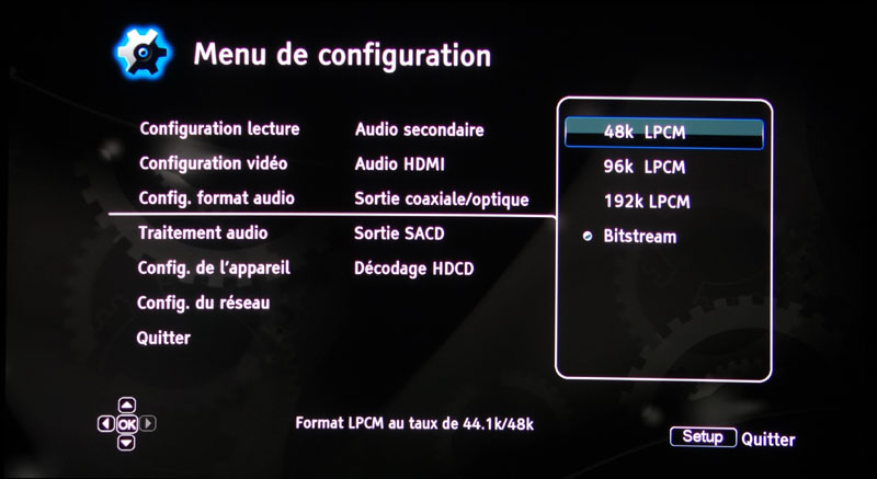

La configuration de lecture donne accès aux fonctions principales et basique.

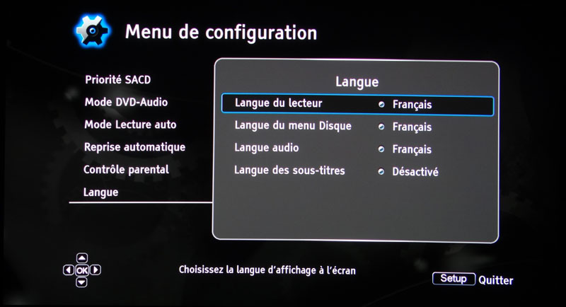

On y trouve les réglages de lecture par défauts des pistes SACD et DVD-Audio ainsi que les modes de lecture automatique.
C'est aussi ici que se trouve le menu de sélection des langues.

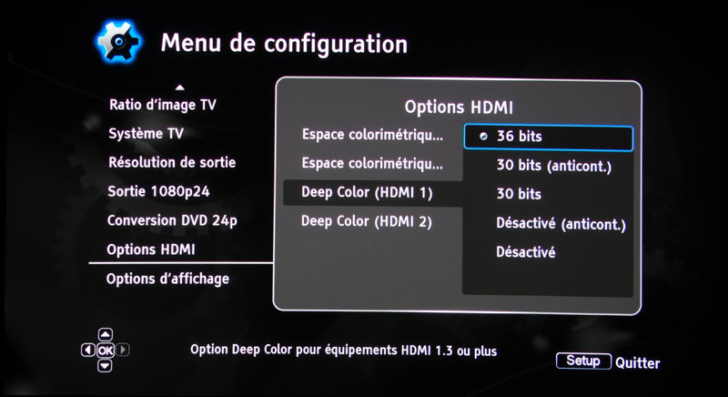

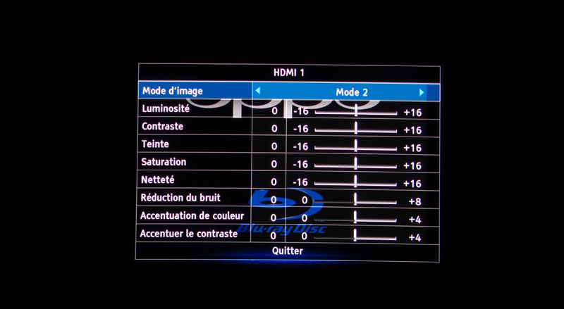

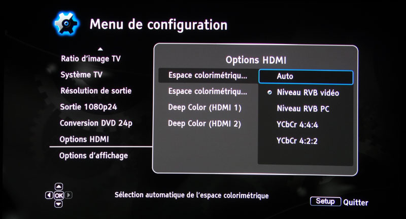

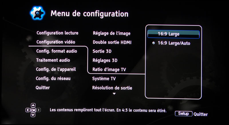

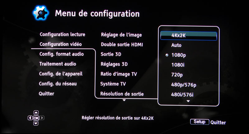

La configuration vidéo donne accès à tous les paramètres important de l'image.

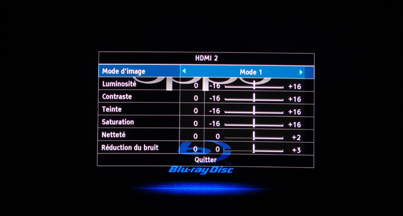

Réglage de l'image renvoit à la sélection de la sortie HDMI visée. Chaque sortie HDMI propose ses propres possibilités de réglage et tois mémoires indépendantes.
Seule la sortie HDMI 1 est rattachée au processeur Qdeo.
Réglages de la sortie vidéo HDMI 1.
Réglages de la sortie vidéo HDMI 2.

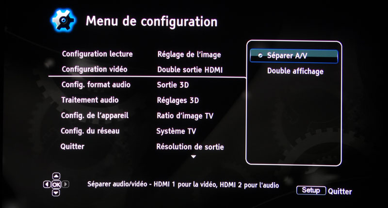

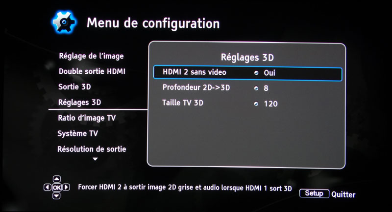

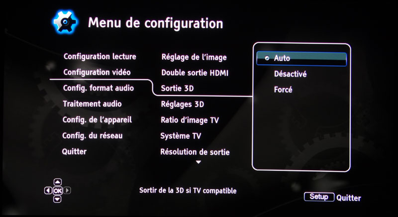

Gestion de la double sortie HDMI. On dispose d'une option de séparation des flux ou un double affichage.
Les modes des sorties 3D, dont un mode forcé afin de résoudre d'éventuels problème d'EDID avec le diffuseur.
Les options 3D servent à optimiser l'affichage 3D et à paramétrer le convertisseur 2D/3D du lecteur aussi accessible en lecture via la touche 3D de la télécommande.
Les ratios d'image dont une fonction d'affichage 16/9 automatique, très utile sur les disques sur lesquels cohabitent des vidéos aux formats différents.
Le système TV, un résiduel de la SD.

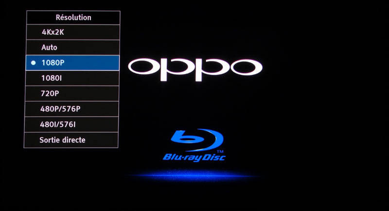

La sélection des résolutions de sortie. Il y figure le mode 4Kx2K et le mode "source directe", indispensable en usage avec un processeur vidéo.
Il est aussi possible d'y accéder sur la télécommande via un menu adapté.

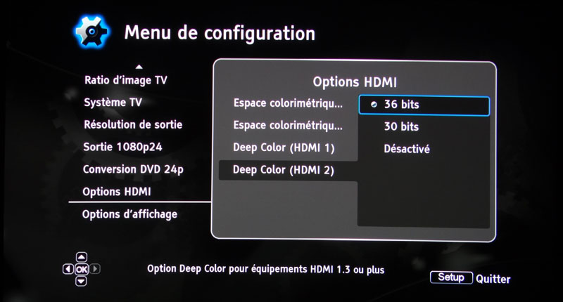

Le menu des options HDMI.
Le très important espace colorimétrique. Chaque sortie peut avoir son réglage propre et toutes les options sont disponibles.
La gestion DeepColor complète sur la sortie HDMI 1 et simplifiée sur la sortie HDMI 2.
Les Options d'affichages permettent d'ajuster le niveau des sous-titres, personnaliser l'OSD et plus.

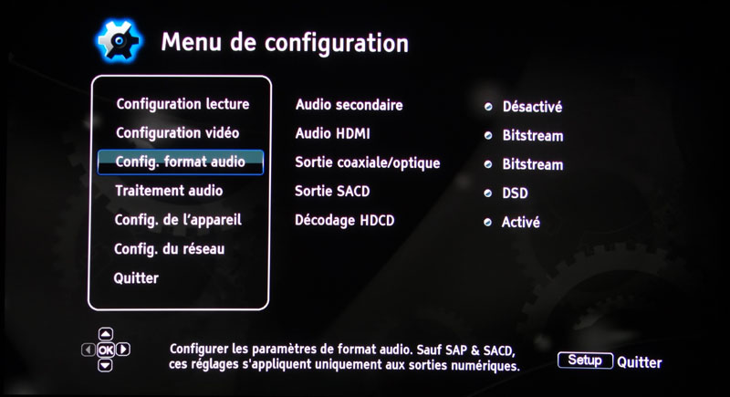

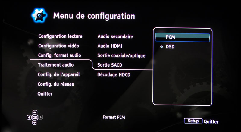

La configuration des formats audio gère les sorties audio HDMI et SPDIF, le mode de sortie du DSD, la validation de la deuxième piste audio des bluray et la compatibilité HDCD.
Les traitements audio servent à paramétrer tous les processing audio que le BDP-103 peut effectuer en interne.
On y trouve la configuration des enceintes, la gestion du crossover, la gestion de la plage de dynamique, la gestion du DTS Neo:6 et la sélection du mode de gestion du volume en sortie analogique du lecteur.

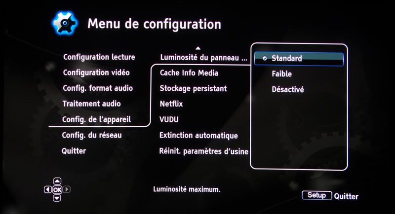

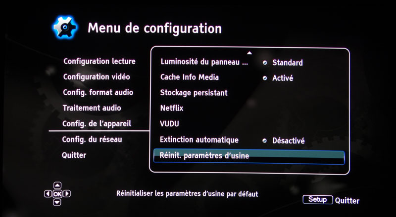

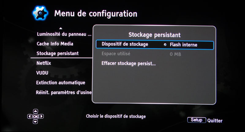

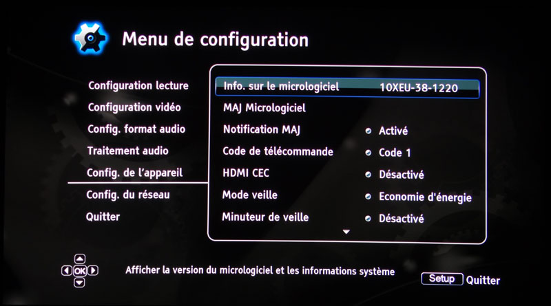

Configuration de l'appareil sert à gérer les mise à jour firmware, les codes télécommand, le CEC HDMI, les mode d'économie d'énergie, l'intensité de l'afficheur LCD, la gestion des mémoires internes et la gestion des services en ligne.

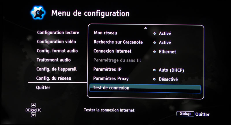

La configuration réseau.
Le menu option sur la télécommande donne un accès directe aux fonctions de réglages de l'image, les zooms, la position des sous-titres, les angles et le service Gracenote d'information sur le contenu du disque.
Ce menu est bien pratique et permet d'accéder très rapidement aux fonctions utiles lors que la lecture d'un film.

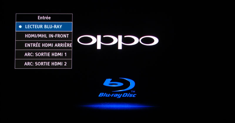

Menu de sélection des entrées par la télécommande.
Menu de sélection des zooms et des ratios par la télécommande.

Le BDP-103 propose 4 filtres de post processing permettant d’améliorer l’image disponible sur la sortie HDMI 1.
- Un filtre de renforcement des couleurs.
- Un filtres d’accentuation du contraste.
- Un filtre réducteur de bruit complexe.
- Un filtre d’accentuation des détails complexe.
Il est impératif de comprendre leur mode de fonctionnement afin de sélectionner la bonne position sur le curseur du filtre.

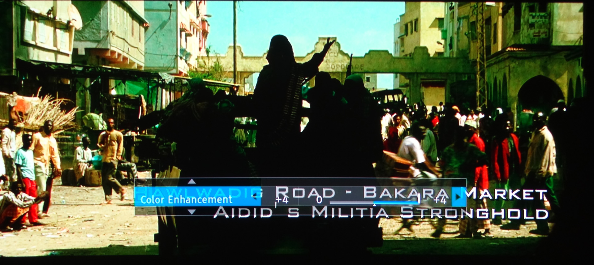

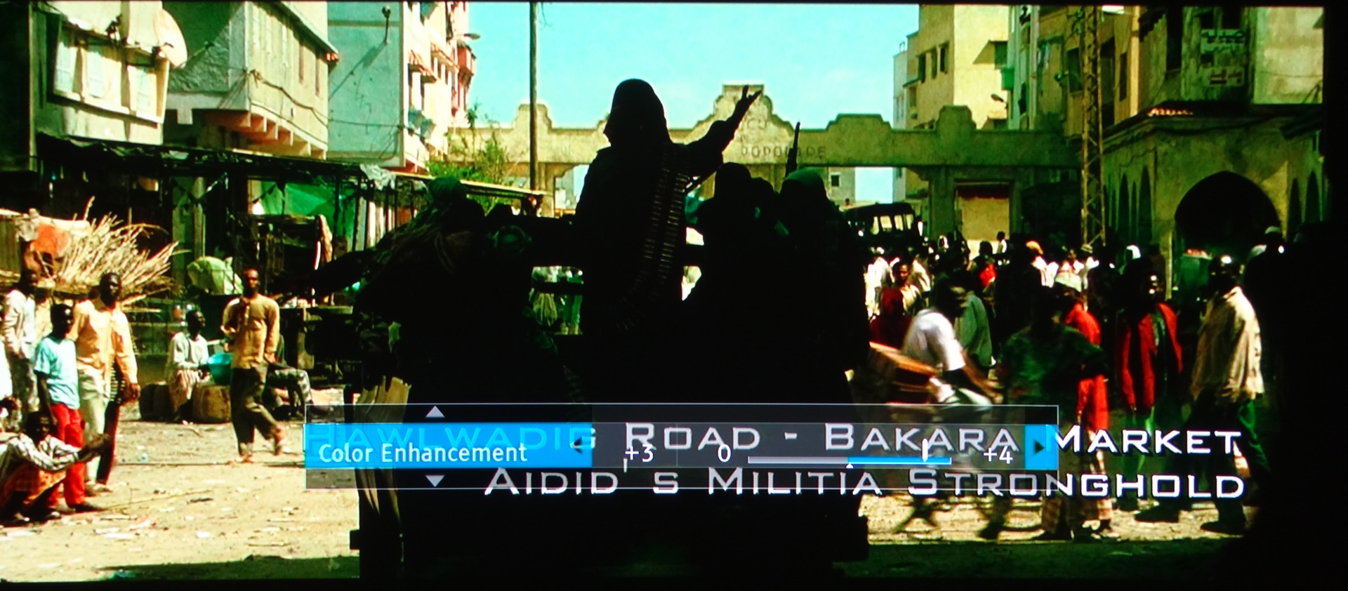

Le filtre de renforcement des couleurs :
Ce filtre permet d’accentuer le niveau vidéo en jouant sur certaines couleurs du spectre sans trop créer d’aberrations chromatiques. Il faut bien doser ce filtre qui donne des images plus vives mais qui à haut niveau peut être néfaste.
A partir de 2 le filtre commence à dénaturer le rendu des couleurs et donne un aspect fluo aux couleurs déjà très saturées.

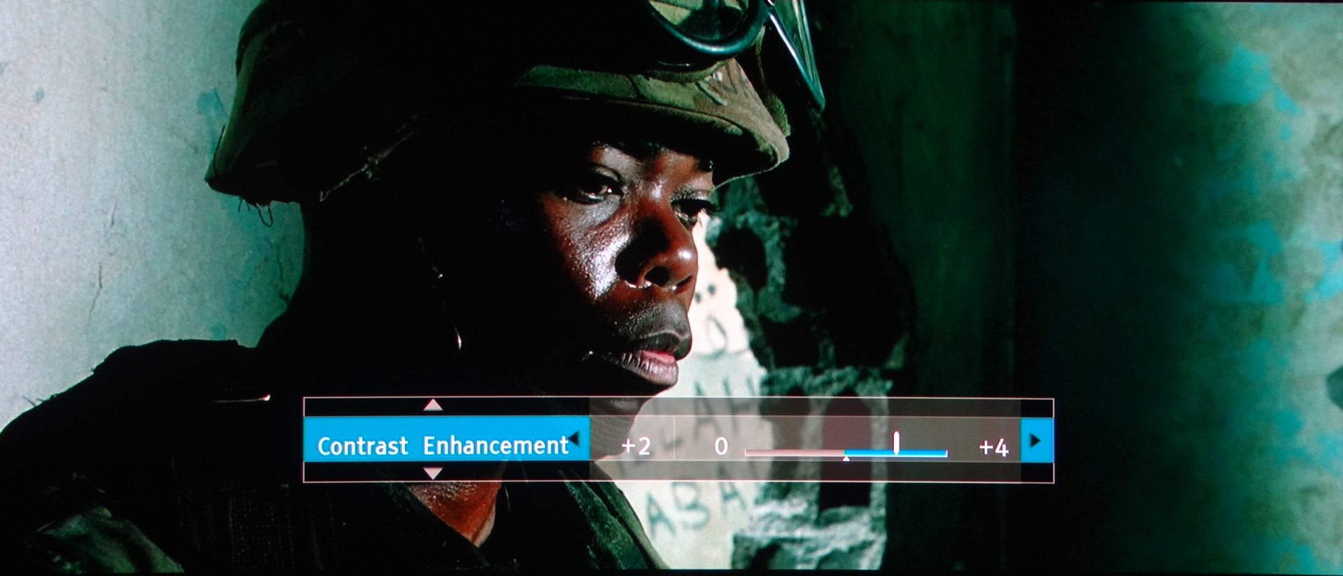

Le filtre d’accentuation de contraste :
Ce filtre est assez intéressant. Il permet d’améliorer les détails dans les zones sombres sans réduire l’impression de contraste. Attention cependant aux risques perturbations colorimétriques à haut niveau de réglage.

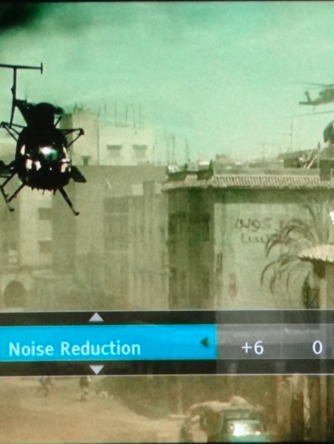

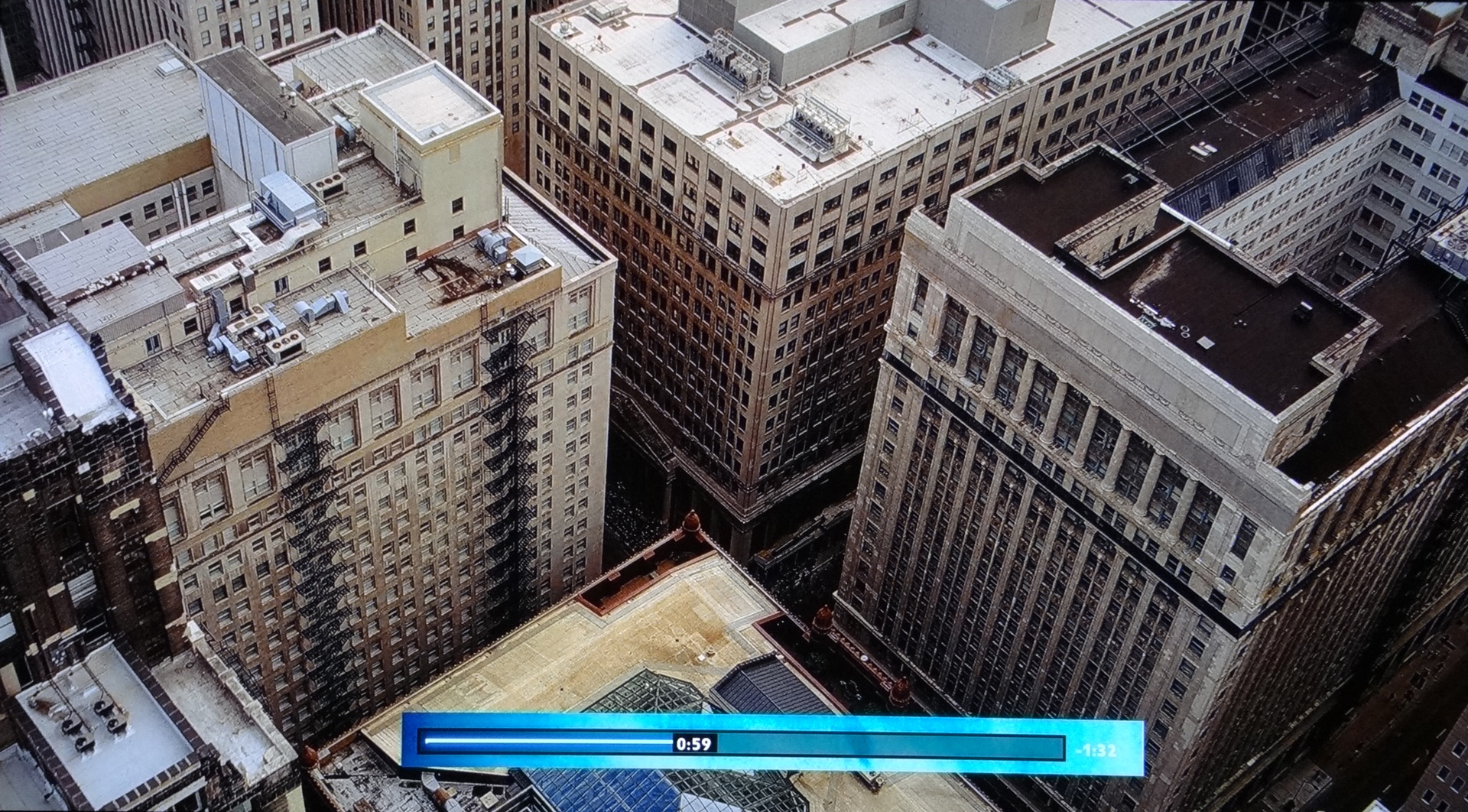

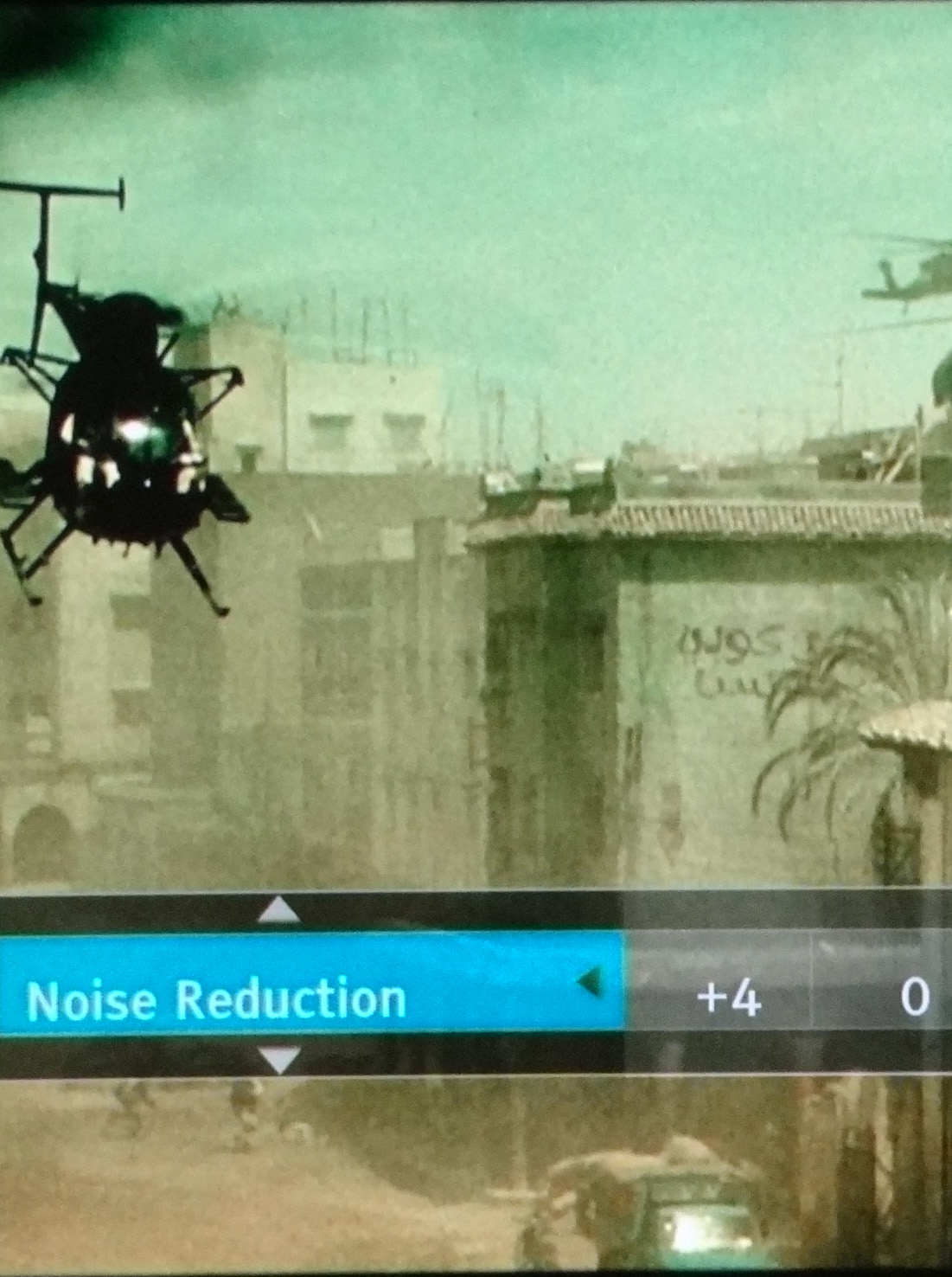

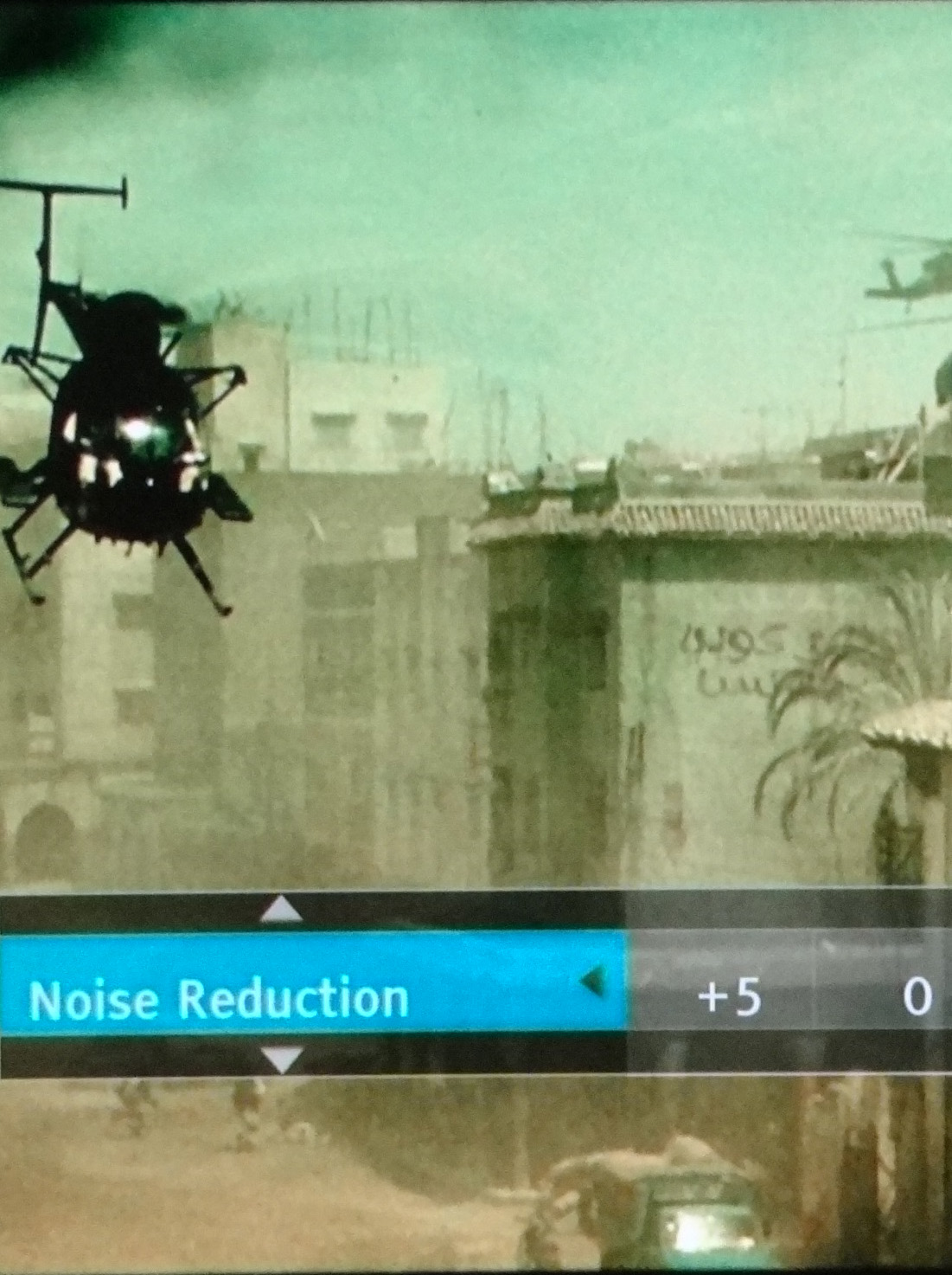

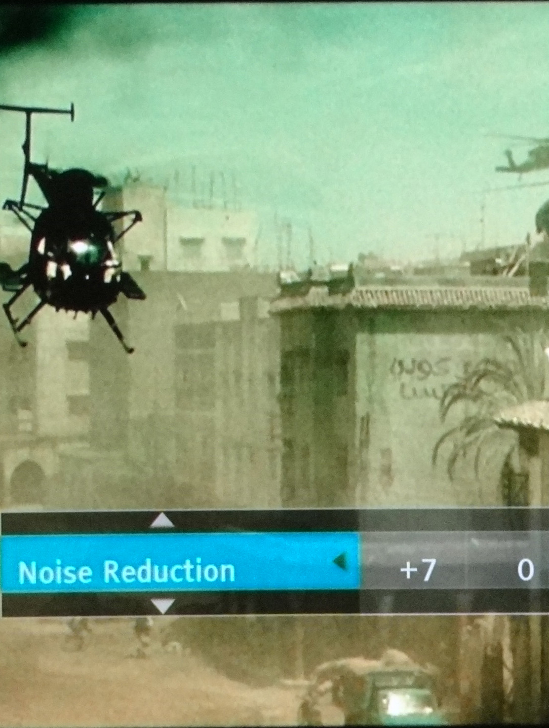

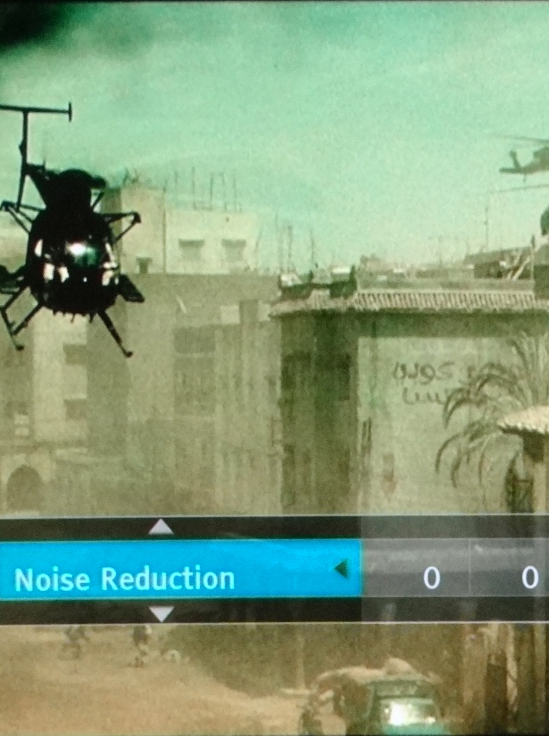

Le filtre réducteur de bruit :
Il s’agit d’un filtre complexe qui fait appel à différents processing suivant la position du curseur. Son action n’est pas une logique linéaire, chaque position correspond à une combinaison et un dosage de filtres.
Gros plan sur la partie de l’image que l’on va analysée
+1 Le filtre joue sur deux filtres de réduction de compression CAR (Compression Artifacts Reduction). Le bruit moustique plus connu sous le nom de MNR pour Mosquito Noise Reduction et un filtre anti-bloc Block Noise, artéfact lié à la compression MPEG.
+2 Le va jouer sur des artéfact de type bruit vidéo VNR (Video Noise Reduction). Il traite aussi le grain. L’algorithme utilise une détection automatique qui permet de déterminer l’intensité nécessaire sur le filtre.
+3 Filtre CAR + VNR
+4 Filtre CAR avec MNR agressif + VNR
+5 Filtre CAR agressif
+6 Filtre CAR agressif + VNR
+7 Filtre CAR au maximum
+8 Filtre CAR au maximum + VNR
Il faut observer en gros plan l’immeuble à droite avec l’inscription et le palmier. On s’aperçoit que le traitement du filtre n’est pas linéaire et que le lissage de la texture dépend réellement du palier sélectionné.
Nota : La sortie HDMI 2 dispose d’un filtre de réduction de bruit de 0 à +3 combinant MNR, bruit aléatoire et anti-bloc MPEG.

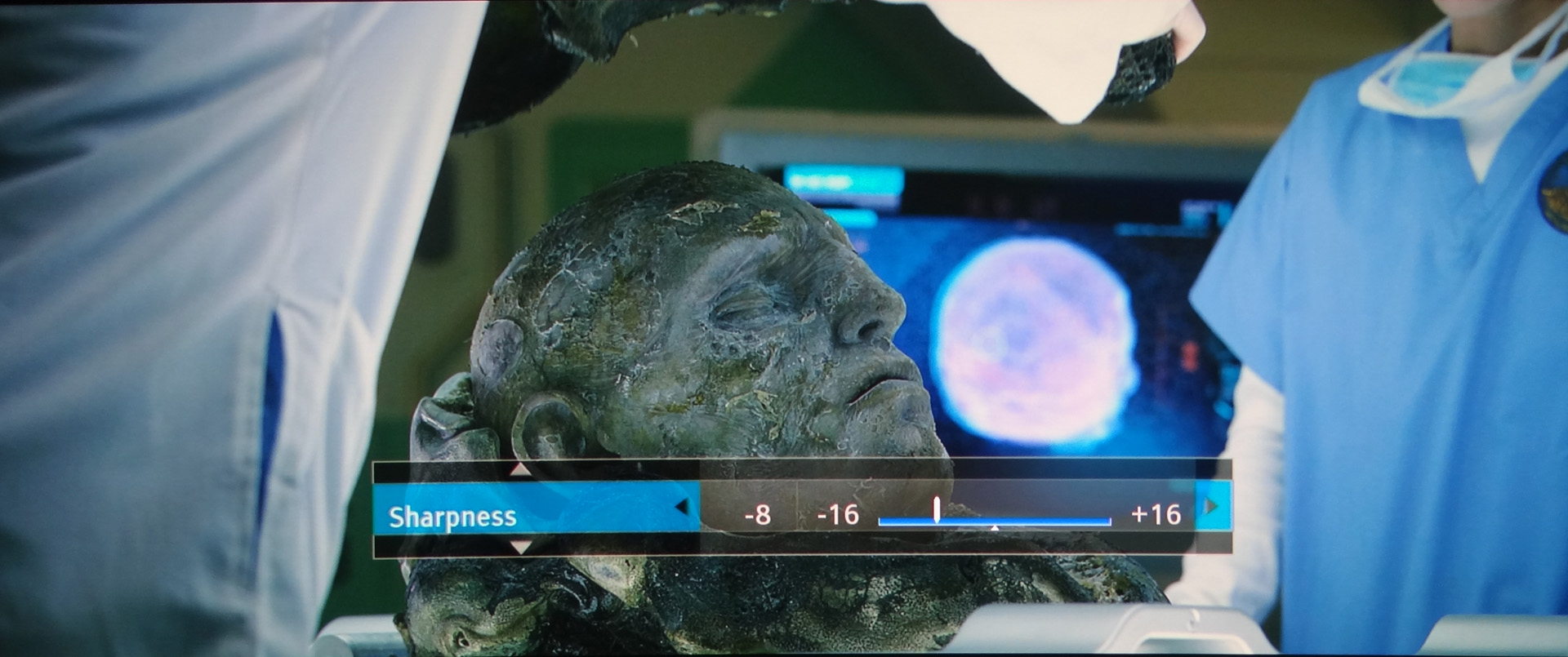

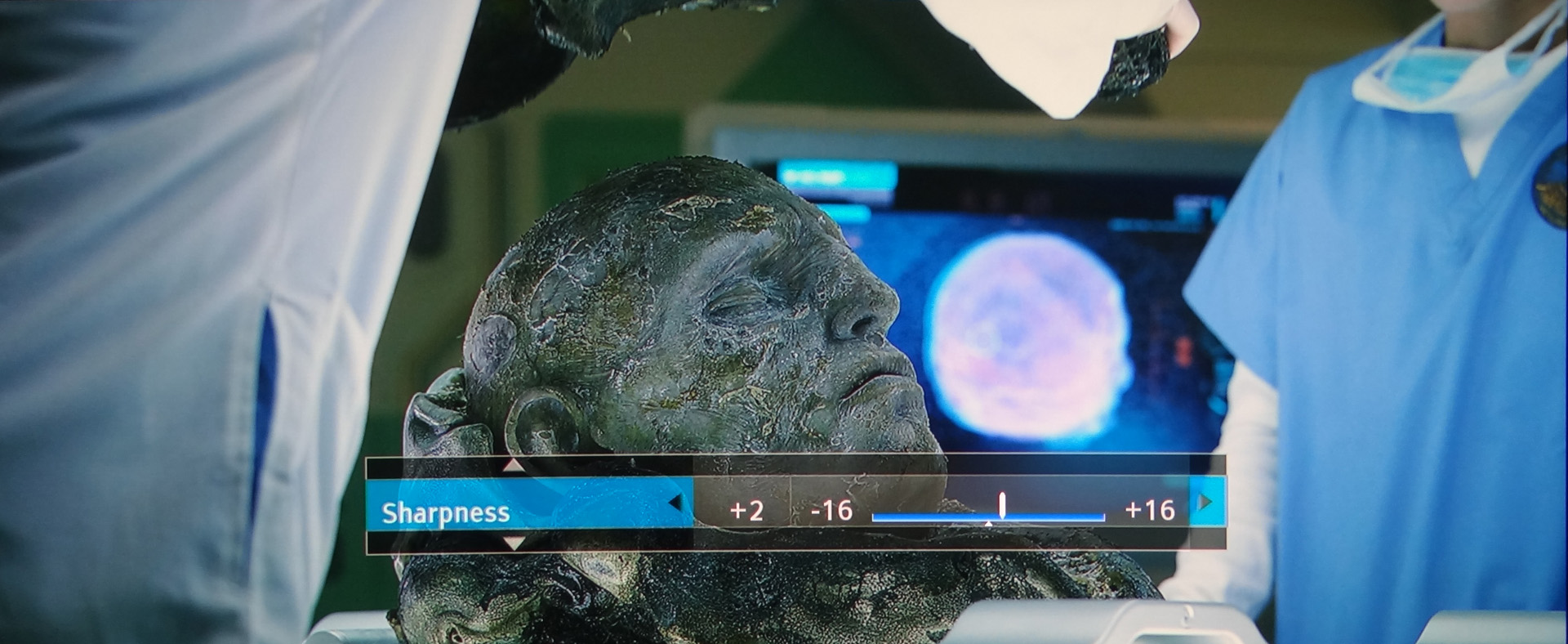

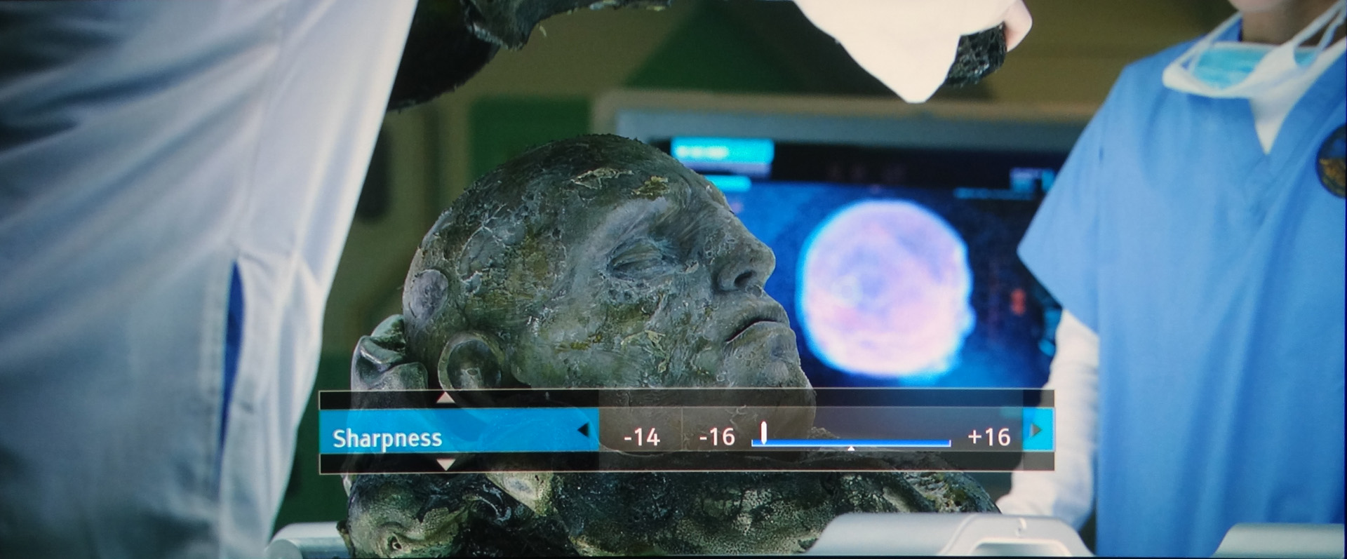

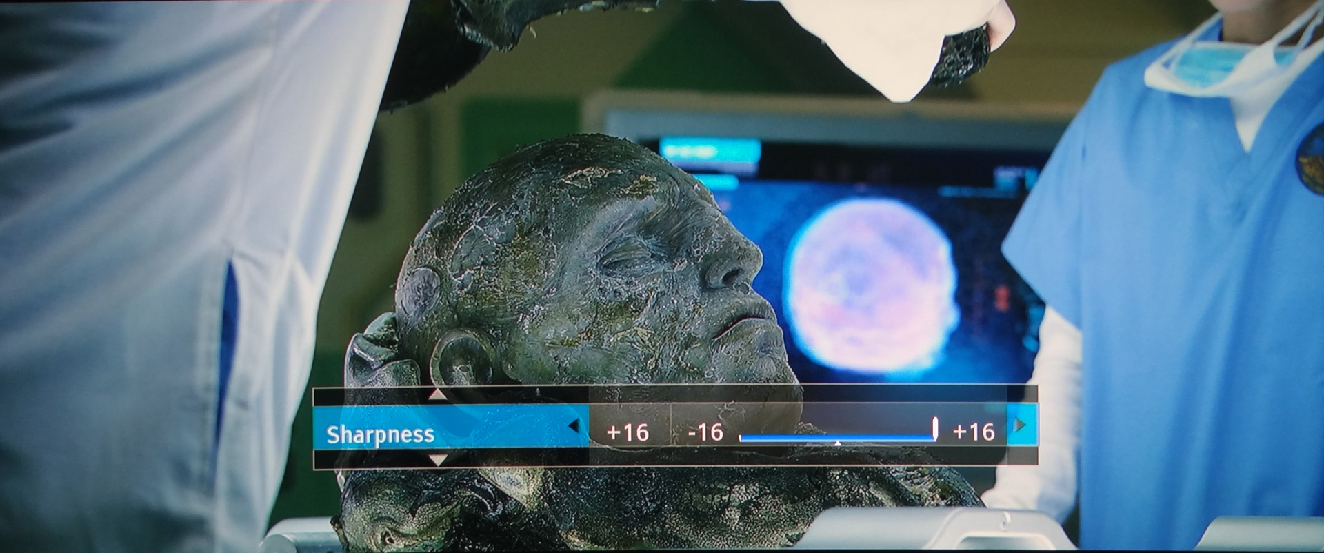

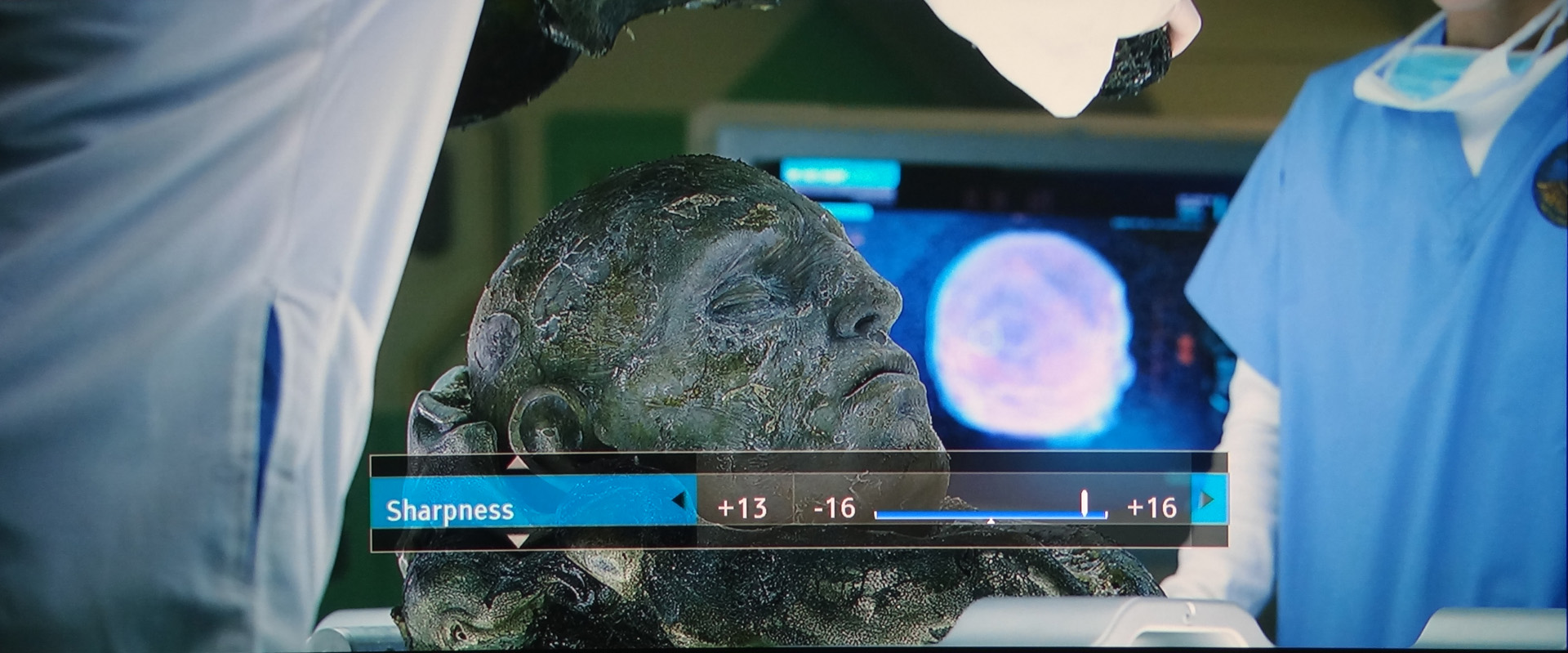

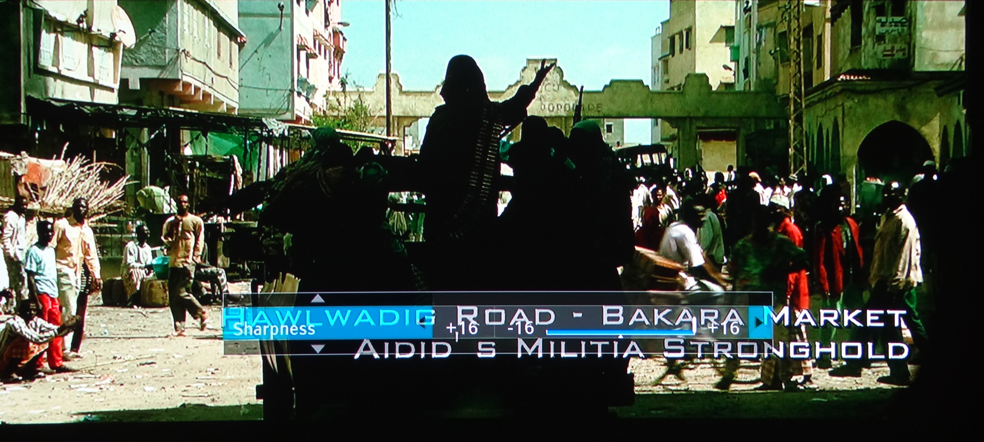

Le filtre D’accentuation des détails :
Un filtre complexe qui combine plusieurs types de post processing.
En utilisation négative le filtre va réduire les détails des textures. Cette utilisation peut convenir dans le cas d’image trop dure présentant des artéfacts importants. La contre partie est un rendu doux avec une perte de détails et de piqué.
En position zero le filtre est désactivé.
+1 : Le lecteur va appliquer une accentuation des détails à un niveau modéré.
+2 : L’accentuation des détails passe à un niveau haut.
+3 à +16 En plus de l’accentuation de détail maximum le lecteur va améliorer les transitions de luminance (LTI) et de chrominance (CTI). Oppo déconseille d’utiliser le niveau +3 et supérieur.
Voici ce que peut donner le filtre sur une image moins nette d’origine.
Nota : La sortie HDMI 2 dispose d’un filtre de sharpness ordinaire et peu performant avec des paliers allant de 0 à +2.

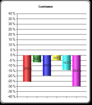

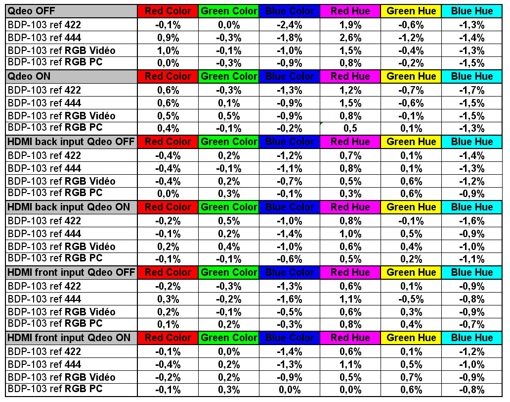

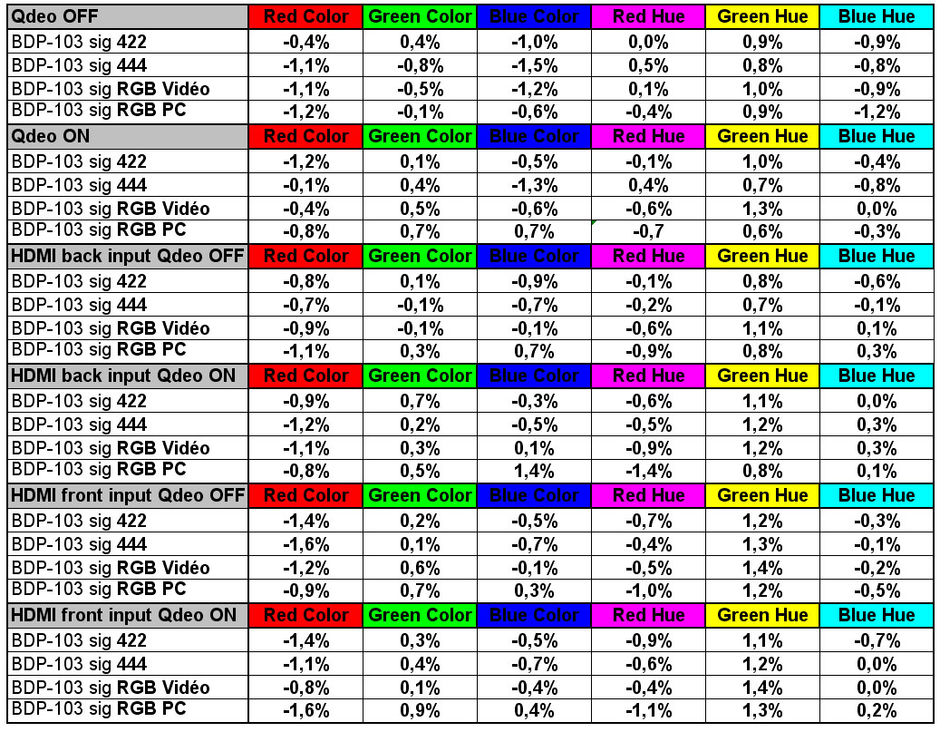

J’ai commencé par tester les erreurs de dématriçage sur une lecture de mire et sur les entrées HDMI des trois lecteurs.
Pour se faire j’ai utilisé le Bluray de mire AVS et le DVG5000 dans le cas des mesures à faire sur les entrées HDMI.
Le DVG5000 servira de point de repère considéré comme neutre.
Ses mesures serviront de base pour établir les marges d'erreur.
Dématriçage BDP-103 Standard
Dématriçage BDP-103 REFERENCE
Dématriçage BDP-103 SIGNATURE
Les valeurs brutes :
Dématriage BDP-103 REFERENCE
Nous observons des erreurs très minime à l’exception du BDP-103 SIGNATURE qui démontre une légère perte dans le rouge.

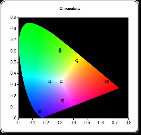

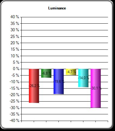

Les mesures de gamut par l’intermédiaire des lecteurs confirment les chiffres.
Gamut BDP-103 Standard
Image Image
Gamut BDP-103 REFERENCE
Image Image
Gamut BDP-103 SIGNATURE
Image Image

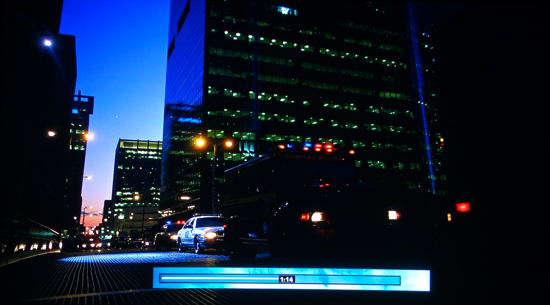

Il reste à faire le plus important, tester les lecteurs en situation car les mesures c’est bien, mais tester des films est un bien meilleur exercice pour évaluer les performances d’un lecteur de Bluray.
Marqueurs des films :
* Black Hawk Down Chap. 3/ Chap. 11/ Chap. 16
* True Grit Chap. 8
* Prometheus Chap. 8/ Chap. 23/ chap. 24/ Chap. 32
* Dark Knight Chap. 16/ Chap. 20/ Chap. 36

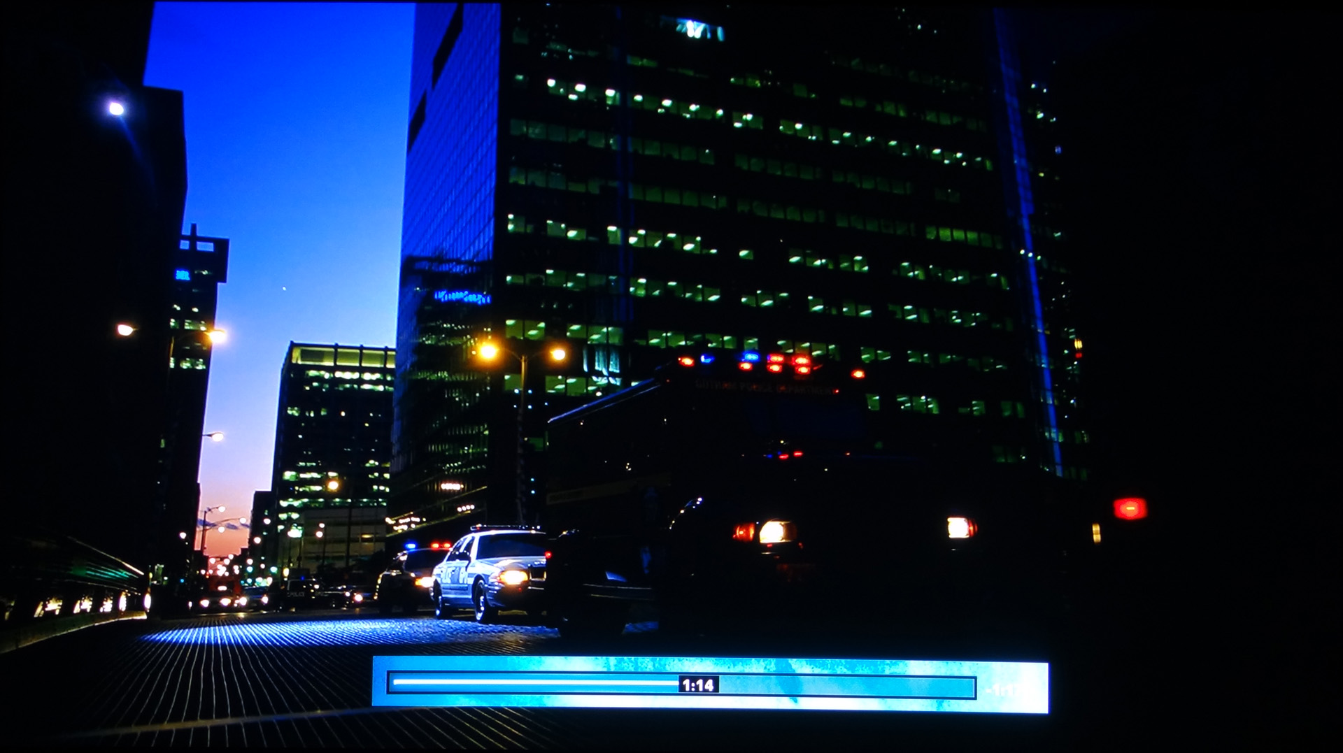

La méthode est simple. Le lecteur est en pause sur le début de ces chapitres.
Ainsi il est possible de faire un screenshot identique par lecteur.
Les réglages des lecteurs :
Après plusieurs passages de film il est évident que les Oppo AUDIOCOM n’ont pas le même rendu que le BDP-103 Standard.
Pour s’en rendre compte il a fallut jouer avec les filtres vidéo du processeur Qdeo des lecteurs et déterminer un réglage d’optimisation.
Ces réglages tiennent aussi compte de la calibration du X95.
Il est probable qu’il ne soit pas possible de les reproduire dans d’autres circonstances.
BDP-103 Standard
Luminosité : +2
Contraste : +1
Teinte : 0
Saturation : 0
Netteté : +2
Réduction de bruit : 0
Accentuation des Couleurs : +1
Accentuation des Contrastes : +2
BDP-103 REFERENCE
Luminosité : +1
Contraste : +1
Teinte : 0
Saturation : 0
Netteté : +2
Le BDP-103 REFERENCE montre un gain dans les niveaux vidéo.
Ainsi pour obtenir un rendu similaire à celui du BDP-103 Standard la luminosité passe de +2 à +1.
BDP-103 SIGNATURE
Luminosité : -1
Contraste : +1
Teinte : 0
Saturation : 0
Netteté : +1
Accentuation des Contrastes : +1
Le BDP-103 SIGNATURE affiche un gain vidéo encore plus grand et un piqué d’origine supérieur. Les couleurs paraissent aussi plus saturées. .Pour être au niveau du BDP-103 Standard il a donc fallut réajuster les réglages.
L’idée vient alors d’essayer de faire mieux encore et de savoir si le BDP-103 SIGNATURE peut tout simplement supplanter ses deux proches cousins.
J’ai donc retenu d’autres réglages qui poussent le BDP-103 SIGNATURE au point de rupture. C'est-à-dire des ajustements à la limite d’une pénalité qualitative de l’image.
BDP-103 SIGNATURE « MAX »
Luminosité : -2
Contraste : +1
Teinte : 0
Saturation : 0
Netteté : +3

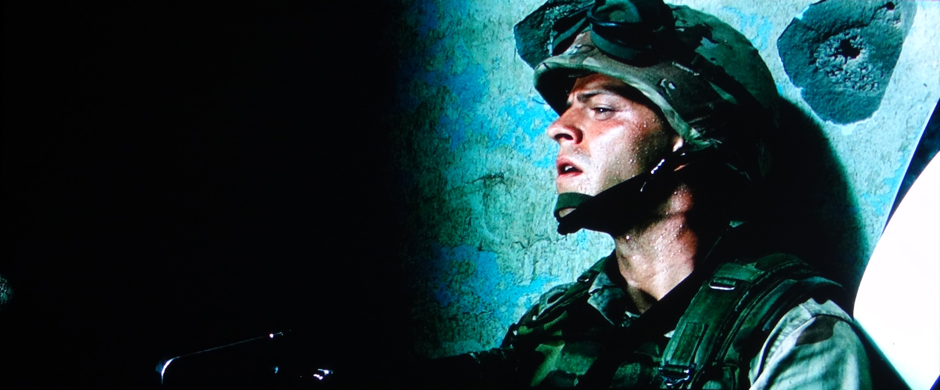

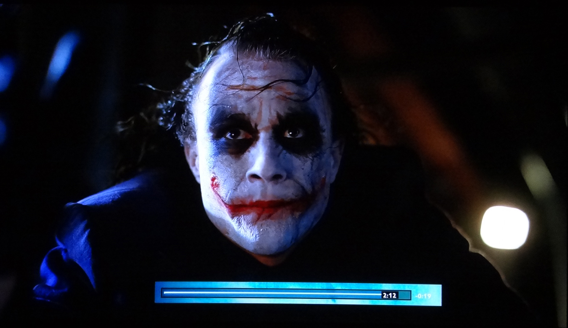

"Black Hawk Down" Chapitre 3
BDP-103 Standard filtres à zéro
BDP-103 REFERENCE filtres à zéro
BDP-103 SIGNATURE filtres à zéro
BDP-103 Standard optimisé
BDP-103 REFERENCE optimisé
BDP-103 SIGNATURE optimisé
BDP-103 SIGNATURE "Max"

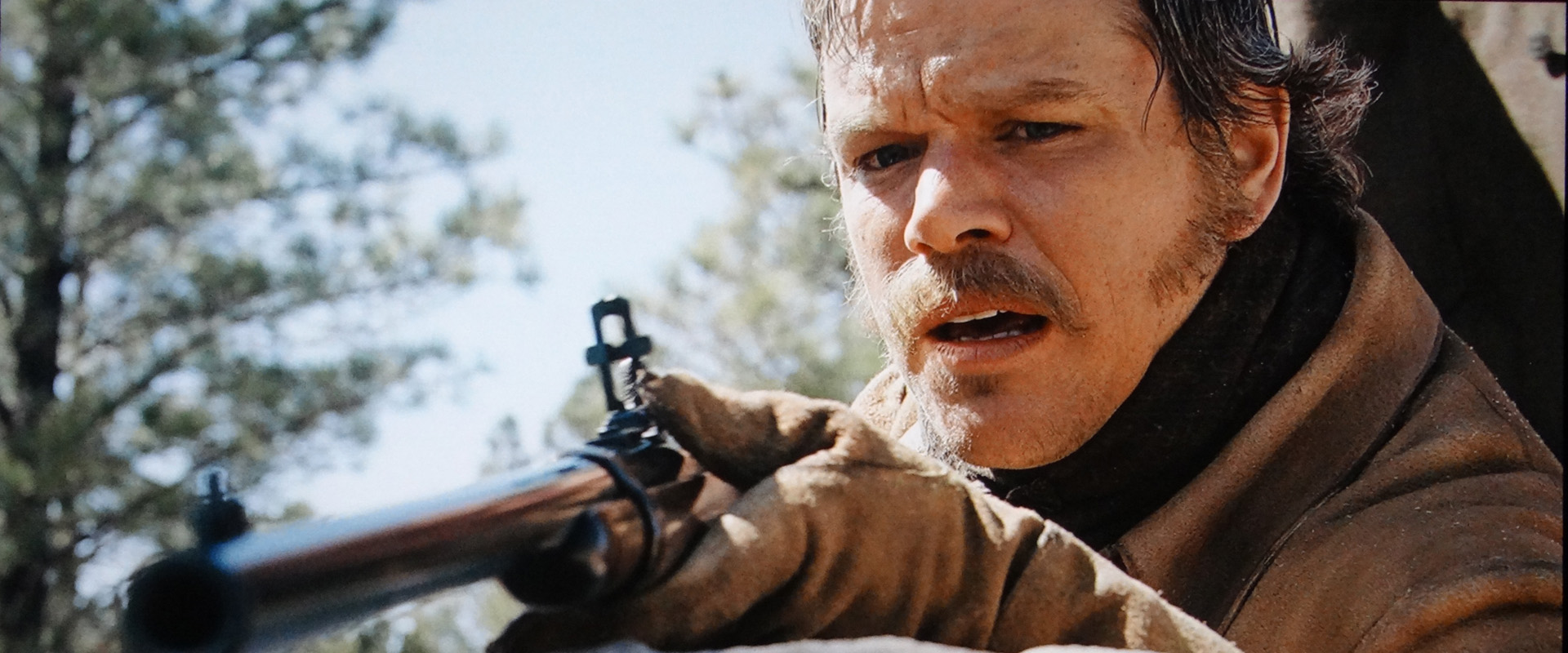

"True Grit" Chapitre 8

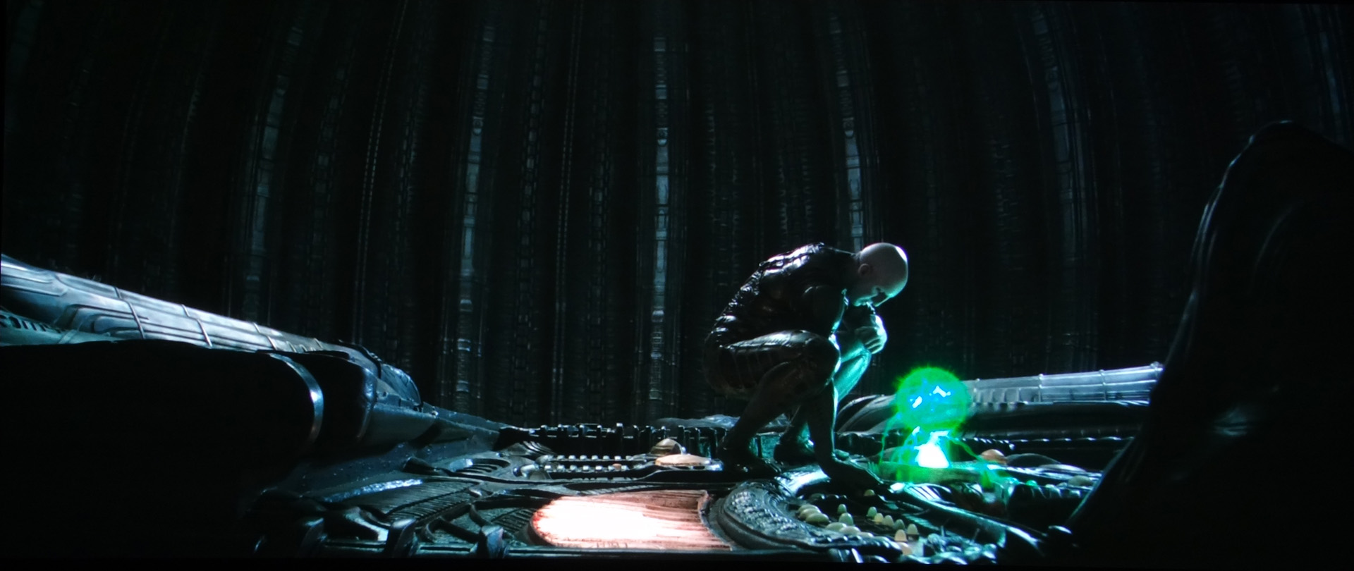

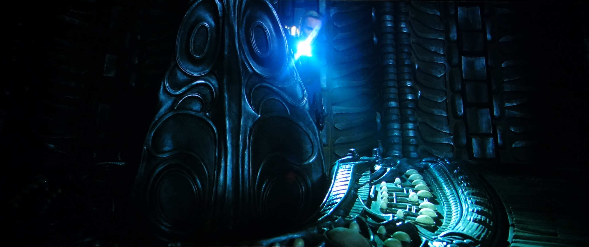

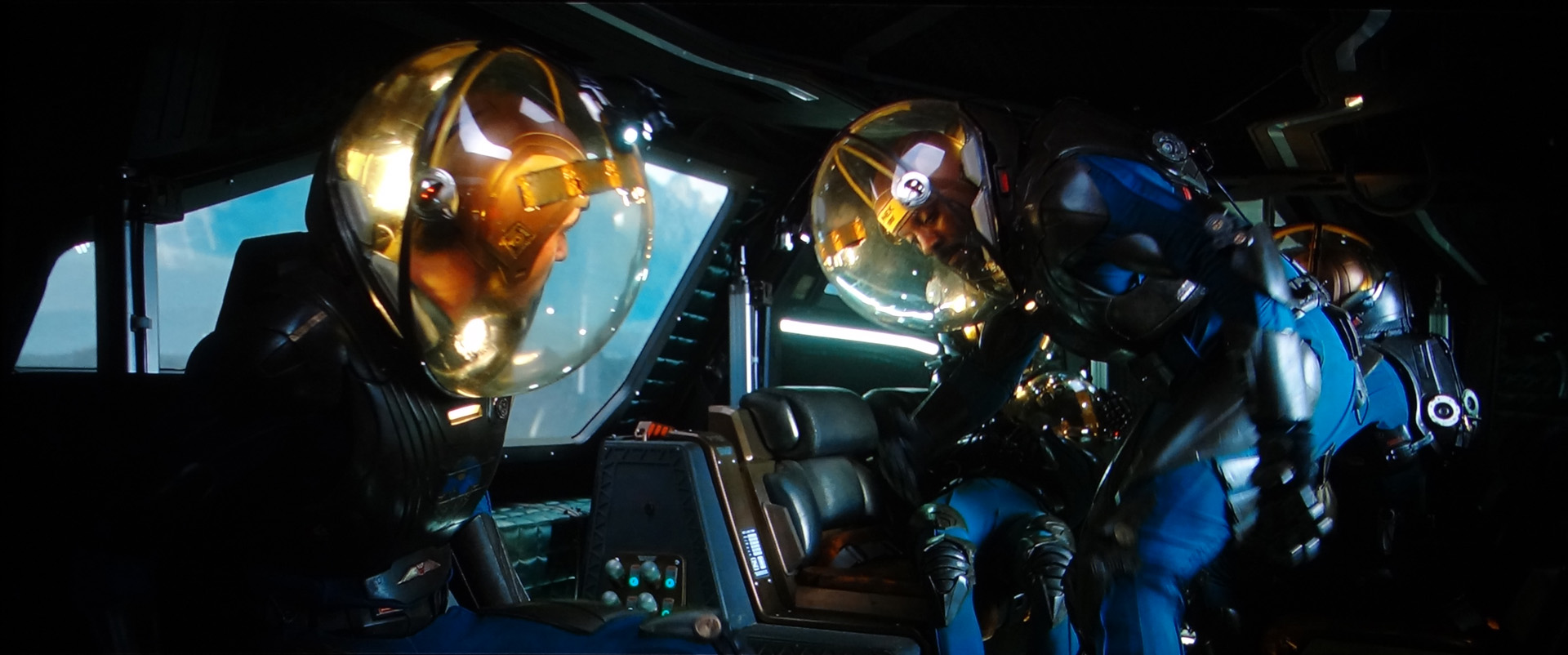

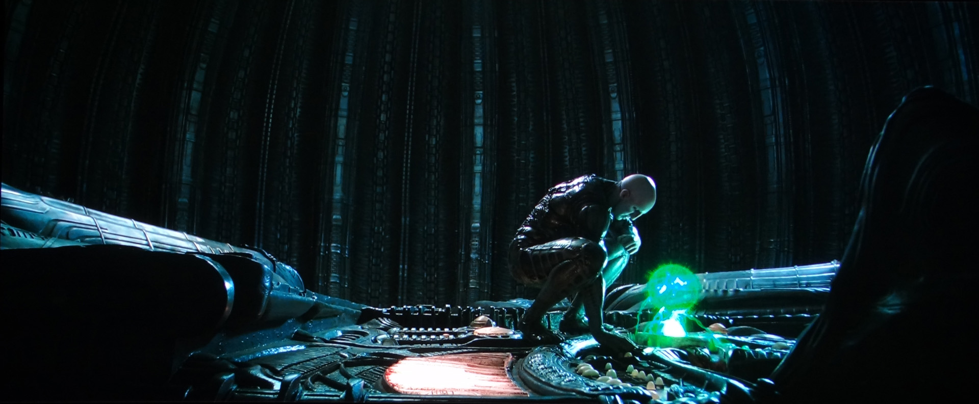

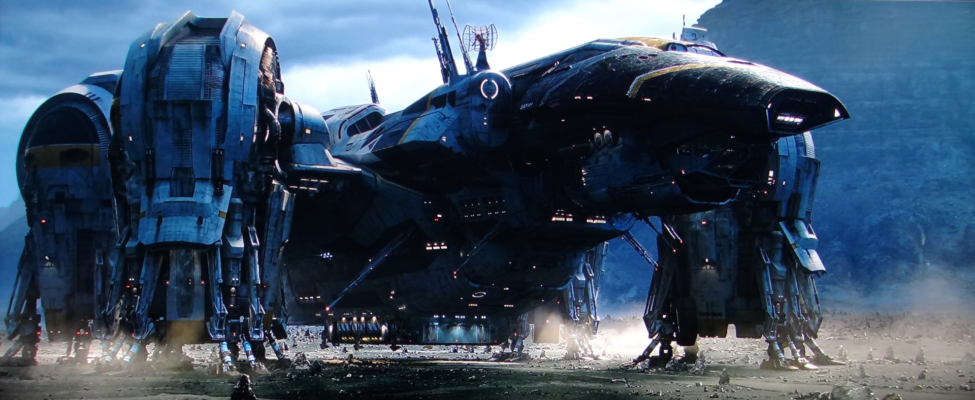

"Prometheus" Chapitre 8
"Prometheus" Chapitre 23

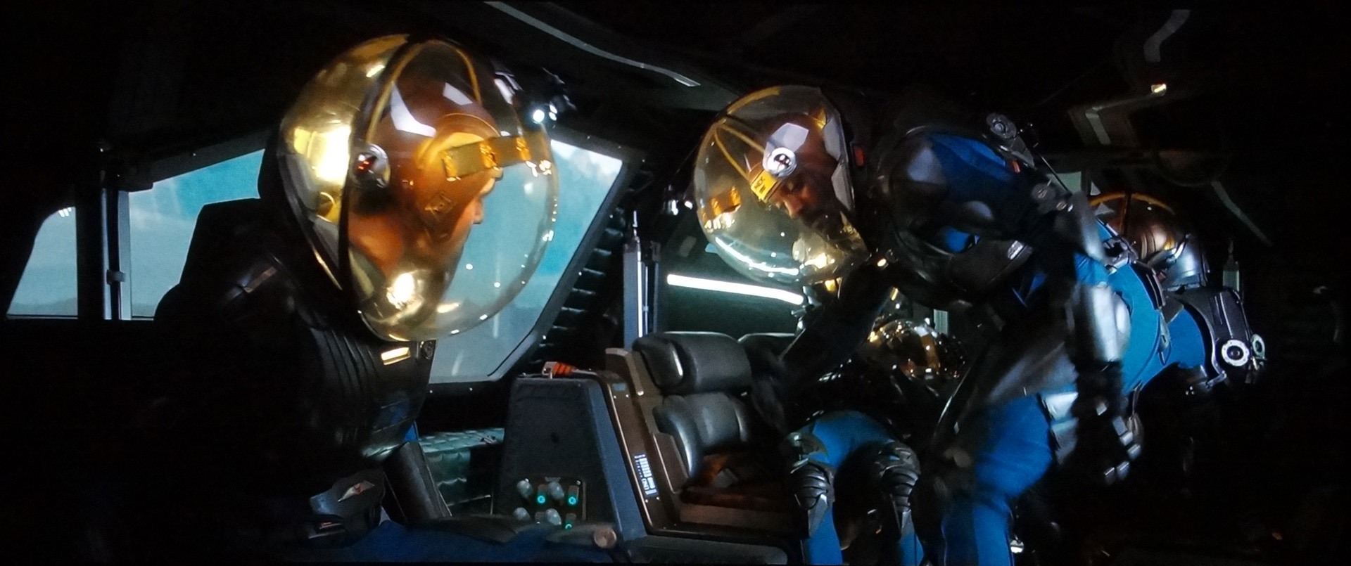

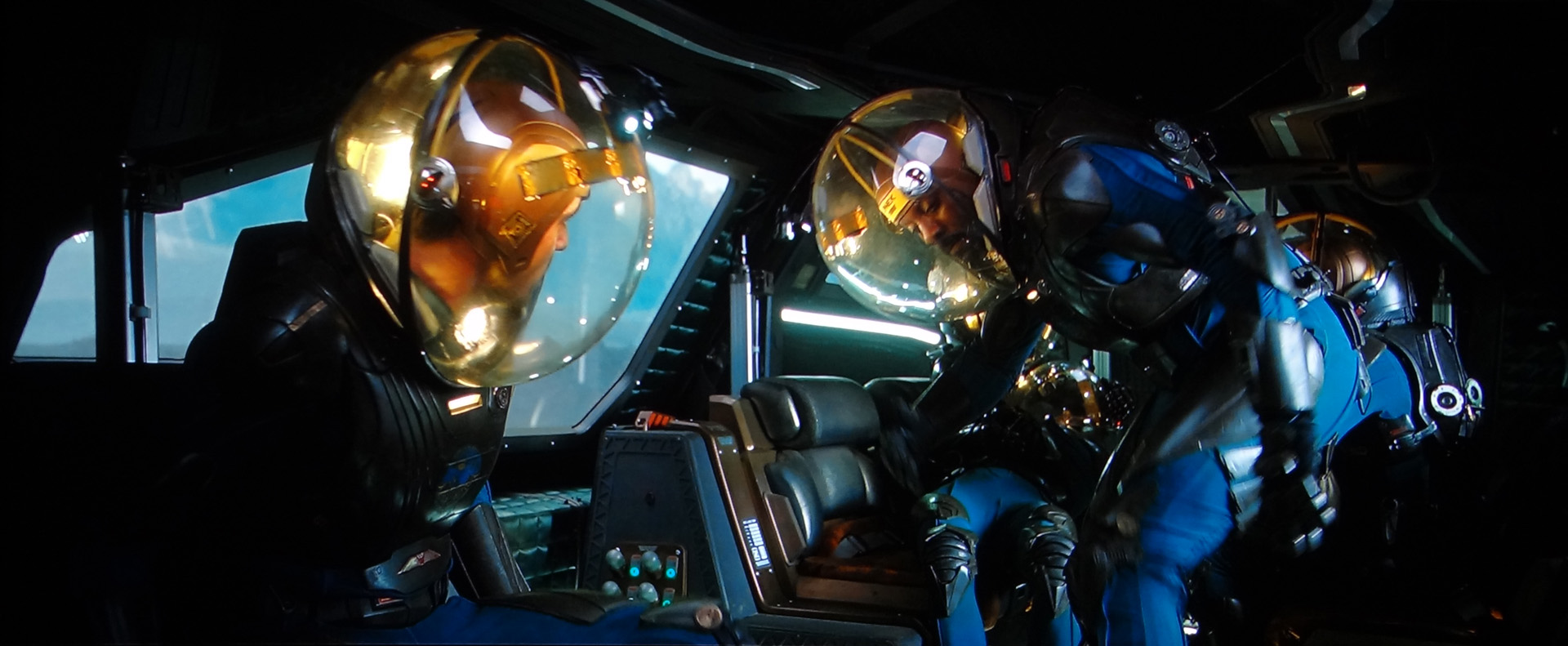

"Prometheus" Chapitre 24
"Prometheus" Chapitre 32

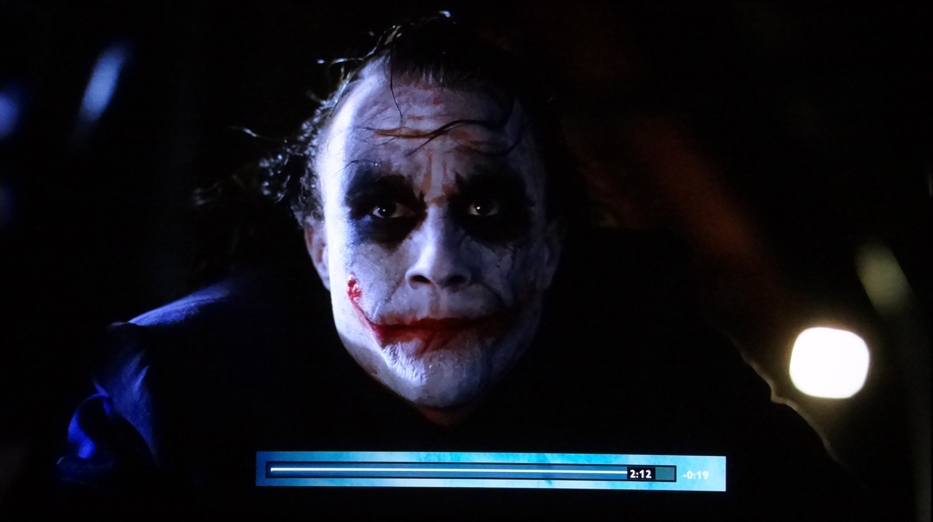

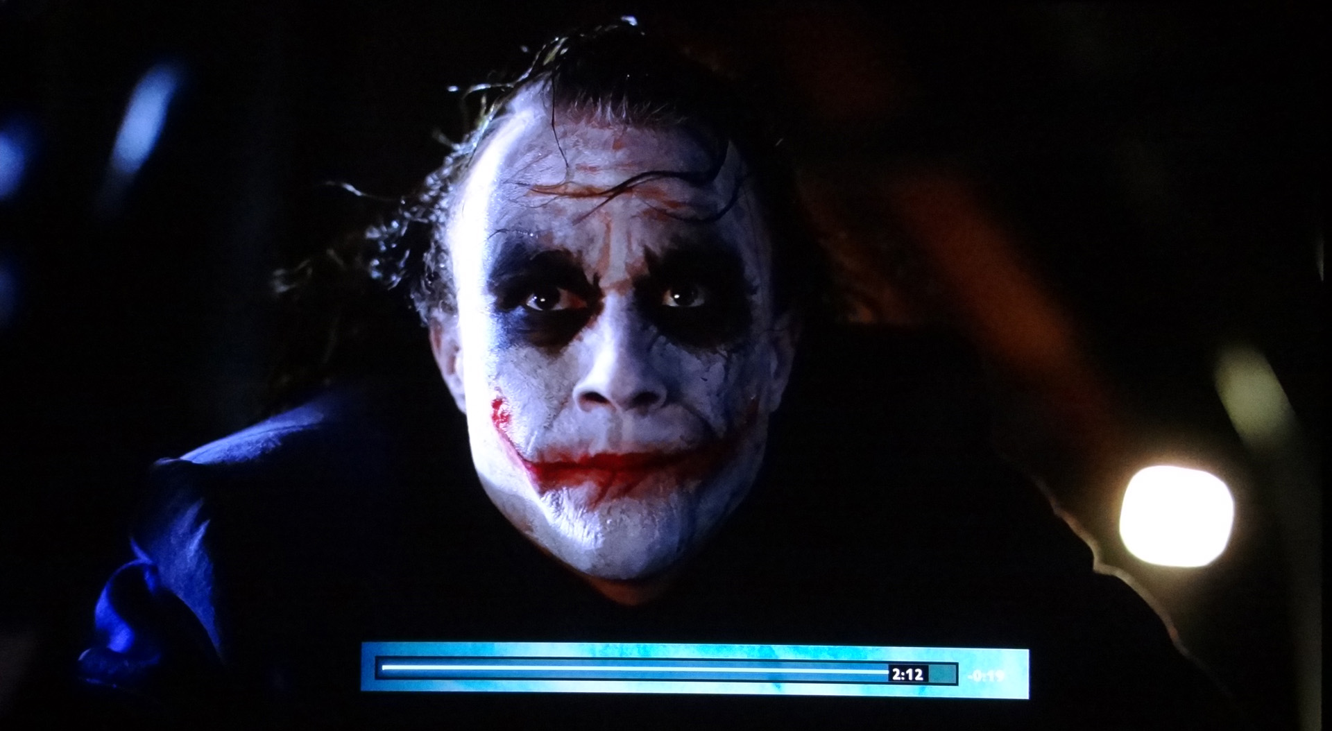

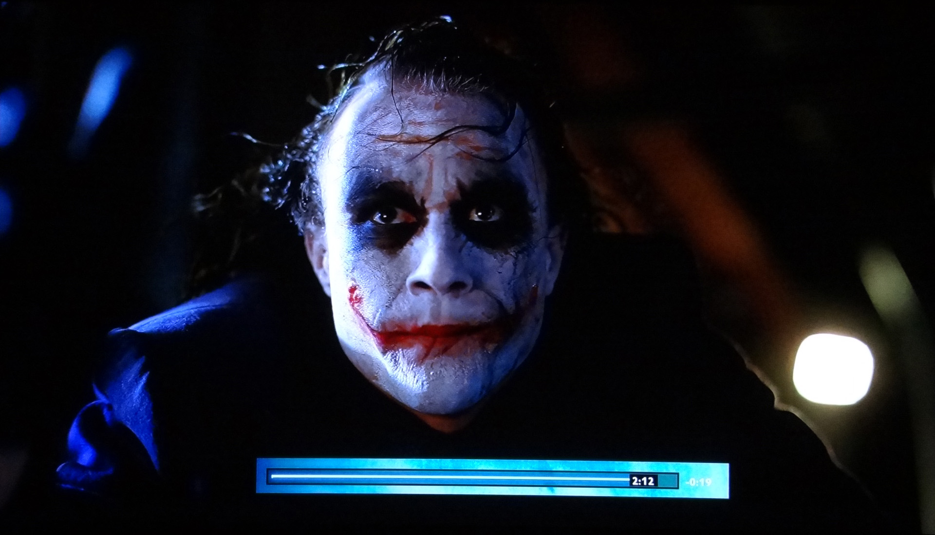

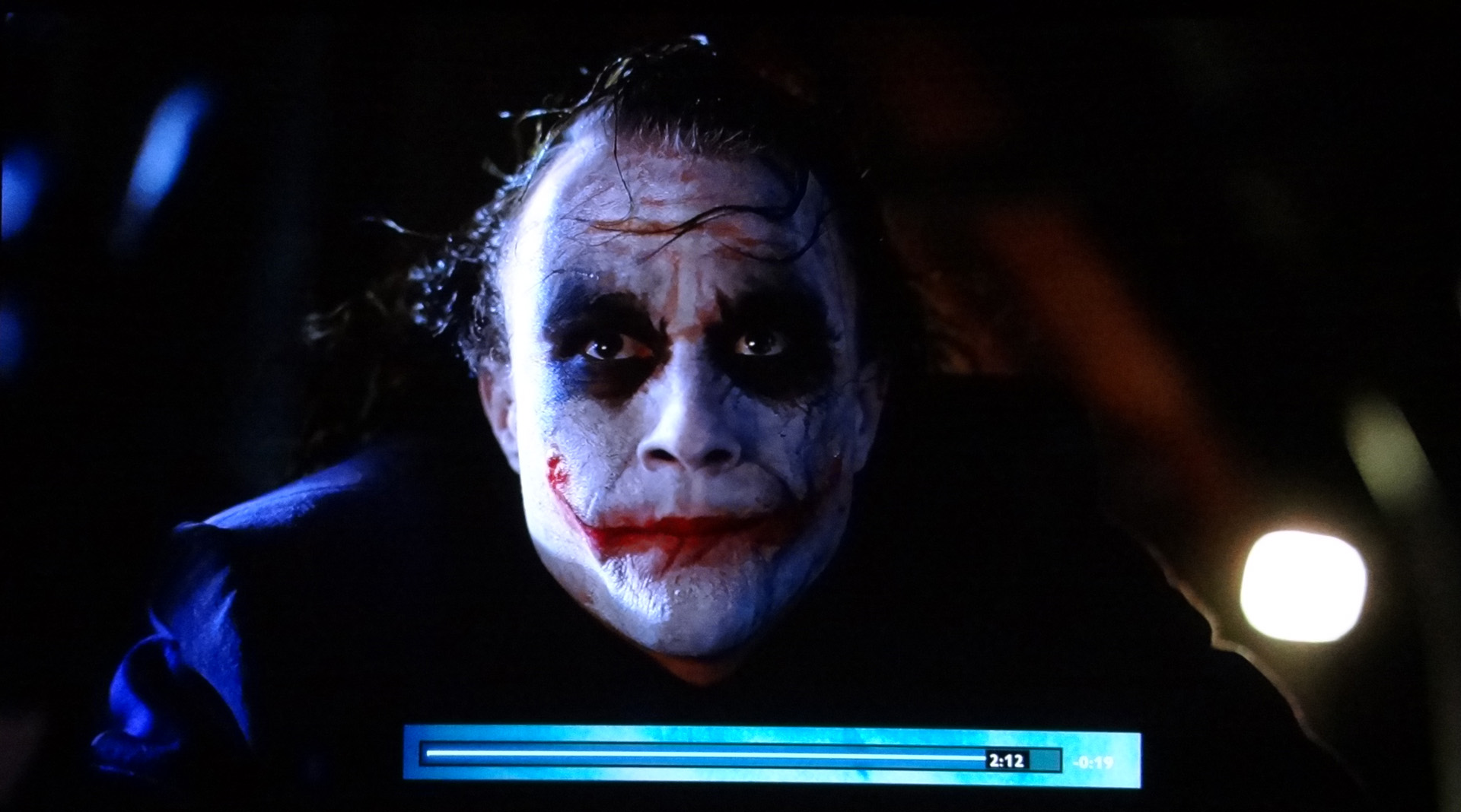

"Dark Knight" Chapitre 16
"Dark Knight" Chapitre 20
"Dark Knight" Chapitre 36
Nous pouvons faire une ébauche de conclusion.
Les trois lecteurs se caractérisent par une image aux performances différentes.
Le BDP-103 Standard reste très bon même si les AUDIOCOM arrivent à faire mieux, le petit Oppo d'origine n'a pas à rougir.
Le BDP-103 REFERENCE se démarque par une image un peu plus fluide, moins bruitée avec un niveau vidéo supérieur ce qui permet d'afficher plus facilement les détails dans les zones sombres de l'image.
Les transitions de lumière sont plus stable.
L'image délivrée est superbe.
Même si l'objectif du test a été de rapprocher les lecteurs il est évident que le REFERENCE peut rendre une image plus belle que l'Oppo standard en jouant sur les filtres.
Le BDP-103 SIGNATURE fait vraiment très fort.
Tout ce que le REFERENCE fait, le SIGNATURE le fait mieux encore et permet d'aller vraiment très loin.
Même en poussant les filtres de netteté à +3 l'image reste propre sans bruit ni artéfact.
La combinaison des filtres délivre une image absolument superbe avec un piqué chirurgical et un relief incroyable dans l'image.
Contraste, saturation des couleurs etc. tout semble comme amplifié sans rendre une image artificielle et corrompue de défauts.
Les mouvements sont vraiment très fluide, beaucoup plus que sur le BDP-103 Standard.
Alors en 3D que cela donne t il ?
Il est évident que sur des réglages identique il est difficile de percevoir de gain la 3D ayant comme défaut de dénaturer la colorimétrie et la définition.
Cependant en poussant le BDP-103 SIGNATURE il est possible d'accentuer le rendu de la 3D.
Comme ce lecteur peut utiliser davantage de filtres de netteté l'image rendue montre déjà un beau relief.
L'expérience est à faire ! En tout cas sur "Avatar" jamais un lecteur seul ne m'avait donné un tel résultat.
