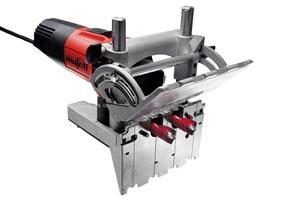

J'ai un collègue qui m'a prêté ça pour mes DA990:
50 tourillons en 20 minutes avec une précision diabolique ....
D'un autre côté, heureusement qu'il me l'a prétée sa Mafell, parce que je risquais pas de l'acheter !
Maintenant, dommage que le filtre soit toujours pas fait :(
