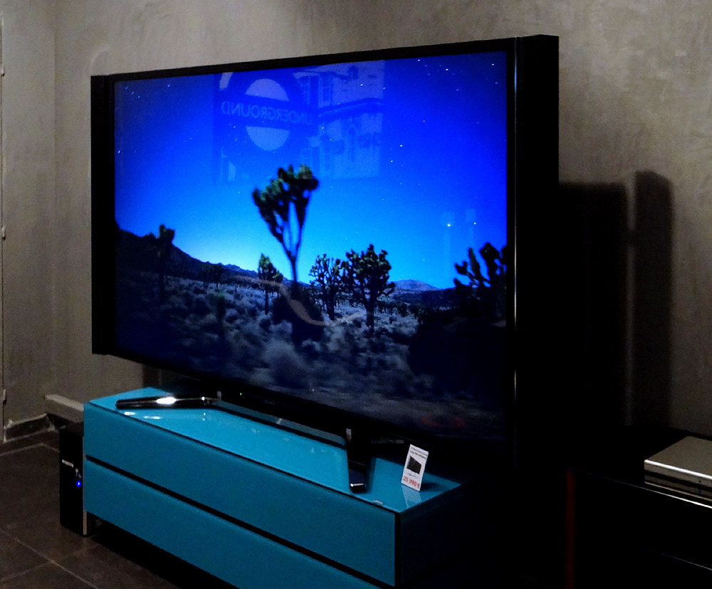

Le FWD-84X9005 est de toute évidence un très beau téléviseur.
Bien qu'il en impose par sa taille il arbore un design sombre et efficace qui lui permettra de s'intégrer plus facilement dans un intérieur.
84 pouces cela fait tout de même 214 cm de diagonal, ce qui n'est pas rien.
Une très belle surface affichée qui procure une excellente immersion dans l'image.
Son pied lui permet d'être posé sur un meuble, à même le sol ou il sera encore possible d'opter pour la fixation murale disponible en option.
Il est préférable de bien suivre les instructions de Sony et d'utiliser les modes de fixation officiels car le FWD-84X9005 fait déjà 80kg.

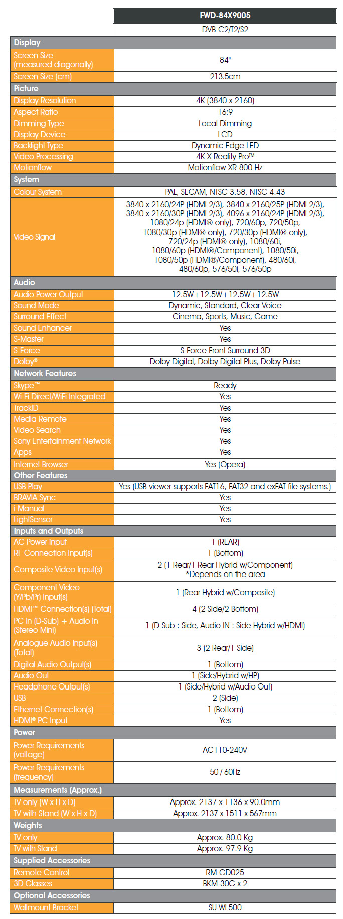

Les dimensions :
Les spécifications constructeur :

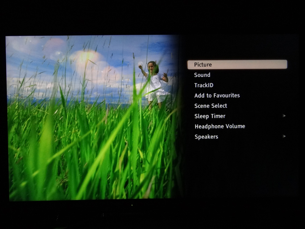

Voici les menus qui nous intéressent pour ce test qui se concentrera exclusivement à l'image 2D que peut délivrer le KWD-84X9005.

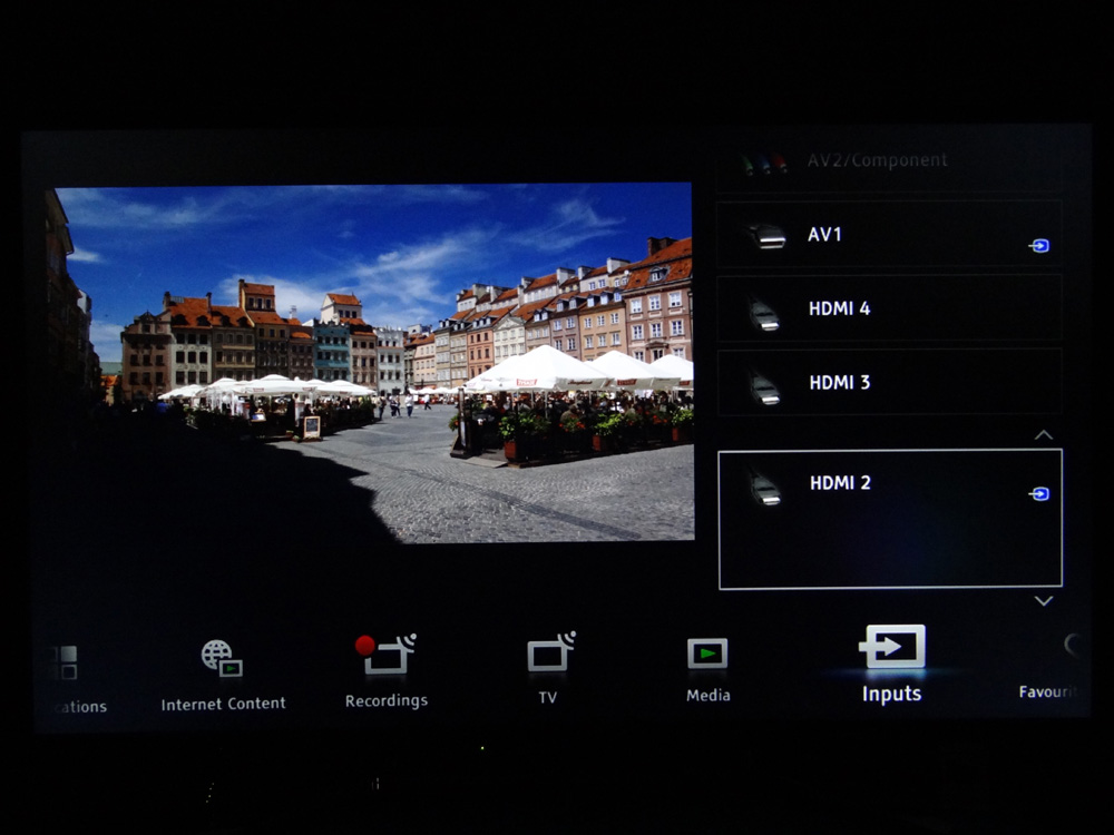

Ceci est le menu accessible en pressant la touche MENU.
Il permet de sélectionner le sous menu correspondant aux éléments que l'on veut ajuster.

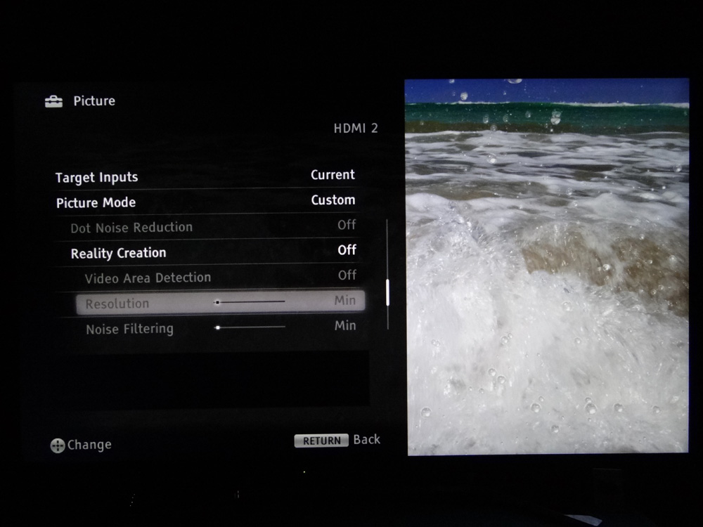

Première page des ajustements du menu "PICTURE" (image).
Il est possible d'y choisir l'entrée cible et la mémoire qui va correspondre au profile d'ajustement de l'image "PICTURE MODE"
Dans notre test nous avons trois modes de disponible : Standard, Custom et Vivid.
Les ajustements suivant sont classiques et commun à presque tous les téléviseurs à LED du marché.
La page suivante permet de choisir le preset de température de couleur et d'accéder aux filtres de réduction de bruit.
D'autres filtres de post processing de l'image.
Encore des filtres de post processing et l'accès au menu avancé.
Ce menu est celui qui nous intéresse le plus car on y trouve les outils d'ajustement de l'image indispensable à tout calibrage.
Sur cette page les processings dynamiques de l'image à n'utiliser qu'après calibrage et l’ajustement global de gamma, très utile pour atteindre la valeur cible que l'on souhaite.
Les derniers post processing d'amélioration de l'image.

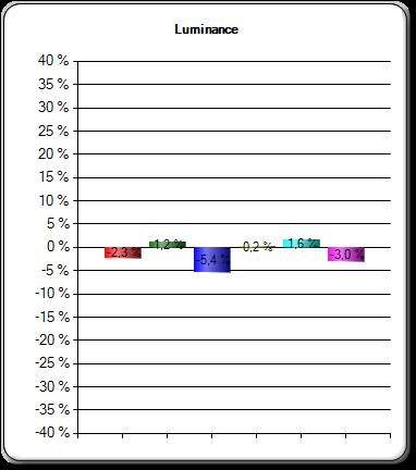

D'après les mesures le Picture Mode CUSTOM est celui qui se rapproche le plus de la norme et affiche des valeurs exemplaire pour un diffuseur pas encore calibré.
Un tel Gamut Preset ne nécessite pas d'être ajuster, cela tombe bien car cela n'est pas possible sur le KWD-84X9005.

Les mesures finales sont tout simplement remarquables compte tenu de la simplicité et la sobriété des outils disponibles.
Le DeltaE est très bas et le gamma moyen excellent.
De toute évidence le KWD-84X9005 sait faire des images à la norme REC709, D65 et gamma moyen de 2.2.
Vous avons là un téléviseur à la colorimétrie très naturelle et exacte, c'est exemplaire.

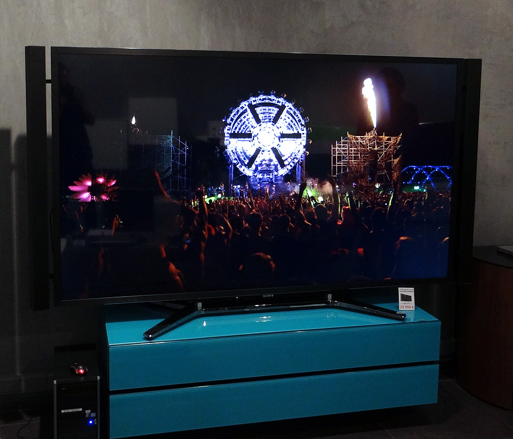

Afin de diffuser des programmes vidéo natif 4K, SONY a fourni un serveur PC contenant ce qu'il faut.
Petit hic il était impossible de faire de pause ce qui rend la prise de photo des screens assez difficile.
Le rendu des images n'est pas au niveau de la réalité mais je vais commenter pour vous donner mes impressions.
La première chose qui saute aux yeux est le piqué et la précision de l'image.
Nous y sommes déjà habitué avec les LCD 1080p mais dans le cas du 84X9005 sur des images natives 4K le rendu est exacerbé dans le bon sens du terme.
Soyons clair, ici les objets semblent si réalistes que l'on a l'impression de pouvoir les saisir et les sortir de l'écran.
Le gain de définition a d'autres avantages, le recule entre le spectateur et l'écran est encore réduit. Avec le 1080p il était possible d'être assez proche, avec le 4K sur une image de 214cm il est possible de se placer à 1,5 - 2m. On est dans un ratio inférieur à la diagonale de l'image, c'est une vraie prouesse qui semblait impossible avec le 1080p.
Bien entendu la meilleure position est à 2,5 - 3m.
