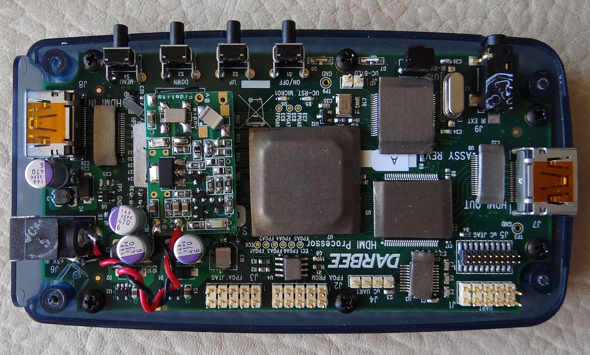

Le DVP5000 Fidelity :
Ainsi commence une nouvelle aventure de tweak.
Le DVP5000 de prime abord simple se révèle être une machine assez complexe comme nous l'avons déjà vu dans notre test "Redux".
En effet ce petit boitier contient tout de même un processeur FPGA, un récepteur HDMI, un émetteur HDMI et un contrôleur.
Trois horloges sont nécessaire pour faire fonctionner le tout.
Ajoutons à cela un problème de place, le boitier est très compacte et il est difficile de loger de nouveaux composants.
Il faut donc bien analyser la machine et faire les bons choix afin d'appliquer les bonnes modifications.
Ici le but recherché est de réduire au maximum le bruit numérique résiduel afin d'optimiser le rendu du procéder DarbeeVision et de pouvoir l'utiliser avec des réglages de valeur encore plus hautes.
Voici des photos comparatives. En haut le DVP5000 standard et en bas la version modifiée par Fidelity Audio.
Manifestement il y a du travail et du monde en plus.
La modification principale vise l'horloge qui pilote les chipset HDMI.
Celle ci est extraite et remplacée par une horloge de chez Fidelity Audio.
Il s'agit de la version light ou Micro Clock.
A l'origine cette horloge peut délivrer deux fréquences différentes à l'aide de deux oscillateurs indépendant.
Ici une seule sortie est montée et exploitée.
Cette horloge affiche une précision de +/- 1ppm et un jitter mesurée à moins de 3PS. Elle est très performante surtout pour sa taille.
En outre elle bénéficie de très bons condensateurs et d'un régulateur SPower "D" à composant discret, régulateur construit par Fidelity Audio.
Tous les chipset sont recouvert de "Magic Pads".
Ce nom marketing cache un produit assez ingénieux dont le but est de protéger des émissions EMI et RFI.
Il s'agit d'un matériau qui se présente sous la forme d'une feuille de joint.
On y découpe des patchs à la dimensions du composant que l'on veut isoler.
On applique le patch et on le fixe à l'aide d'un décapeur thermique.
Le patch va alors s'assouplir et coller au composant.
Le traitement va aussi éradiquer les émissions entre les composants eux même.
Comme la matière présente une certaines densité elle va aussi absorber une partie des vibrations et servira de damping réduisant encore d'influence de l'environnement sur le bon fonctionnement des composants.
Les autres modifications visent l'alimentation des composants du DVP5000.
Quatre condensateurs Oscon vont filtrer les quatre valeurs de courant présent dans le DVP5000, 5V, 3,3V, 2,5V et 1,2V.
Trois autres condensateurs Panasonic rentre en action dont un directement sur la nouvelle horloge.
Ainsi les régulateurs intégrés à la PCB bénéfiront d'un meilleur filtre pour délivrer un courant avec un niveau de bruit très réduit.

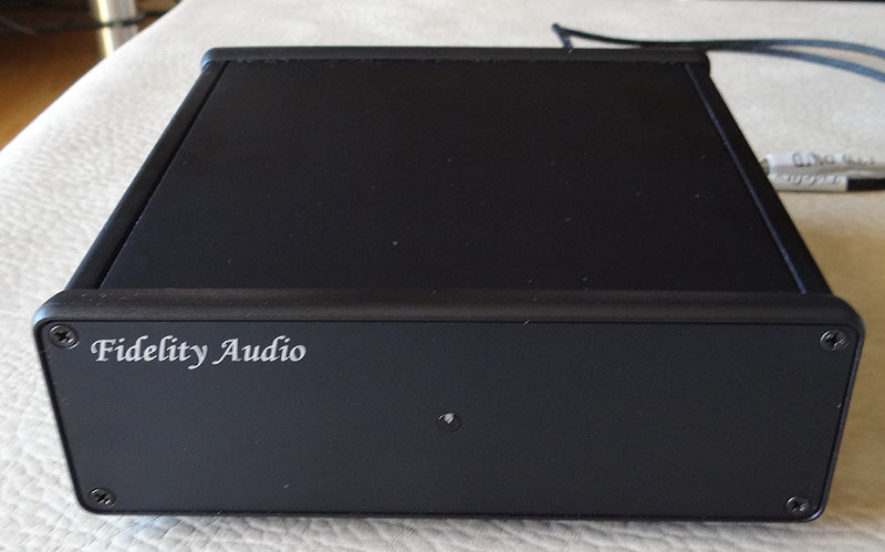

L'alimentation optionnelle :
Fidelity Audio est aussi un spécialiste des alimentations linéaires et régulées.
A l'instar d'autres maisons bien connues, Fidelity Audio proposent déjà une vaste gamme visant à remplacer les alimentations SMPS de piètre qualité livrées en standard avec tout type d'appareil.
Le DVP5000 n'y échappe pas et Fidelity Audio propose une de ses alimentations de haute volée adaptées aux besoins de la machine.
Bien que compacte cette alimentation n'a vraiment plus rien à voir avec celle d'origine.
Les dimensions sont déjà respectables : 165 x 160 x 61.
La façade est sobre, on y trouve la LED témoins d'alimentation.

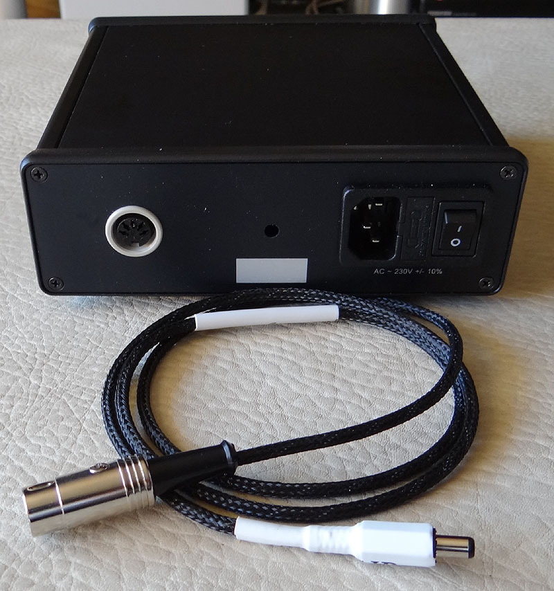

La face arrière est déjà plus intéressante.
On y trouve l'entrée AC IEC avec son interrupteur et son porte fusible, pratique en cas de problème et pour ceux qui veulent utiliser un fusible de meilleure qualité.
La sortie DC +5V est assurée par une prise DIN plaqué argent.
L'alimentation n'est pas livrée avec son câble secteur, mais avec le câble de sortie ce qui est bien normal.
Le câble de 1m utilise des conducteurs cuivre OFC plaqué argent, sa prise elle même plaquée argent.

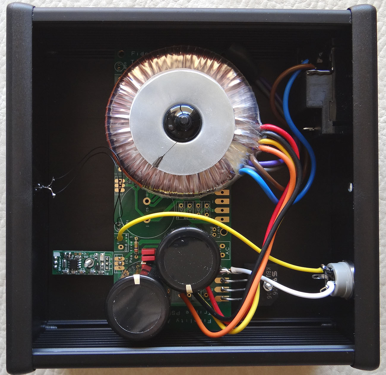

L'intérieur de la bête révèle un schéma simple mais efficace.
On y trouve bien entendu transformateur torique, ici de 50VA ce qui est bien assez pour assurer la bonne alimentation du DVP5000.
Fidelity Audio utilise deux condensateurs fait sous cahier des charges et avec leur propre label.
Ces condensateurs ont une capacité de 22.000uF chacun.
Un est utilisé avant la régulation et l'autre après afin d’opérer un filtrage optimum.
La régulation est assurée par un régulateur à composant discret SPower HC de fabrication Fidelity Audio.
Un pont de diode rectificateur de marque KBU est en charge la cohérence des polarités.
Le reste des composants est aussi de très bonne qualité, condensateurs WIMA, câble de liaison Kimber.
Le châssis en aluminium sert de blindage et de dissipateur thermique passif.
Fidelity Audio n'a pas lésiné aussi bien sur les modifications du DVP5000 que sur la construction de son alimentation linéaire.
Nous y trouvons que des composants de bonne qualité.
