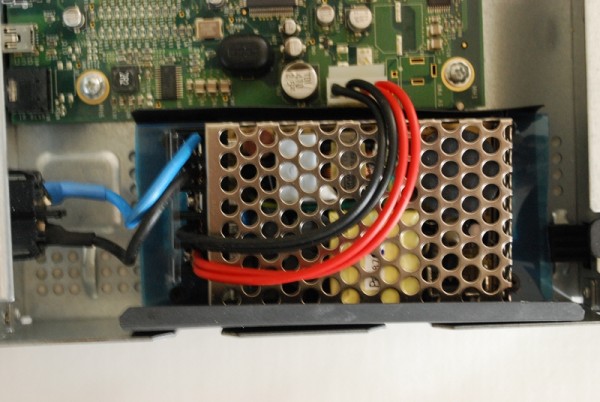

jacko a écrit:Un petit rappel !
Si votre EDGE tombe en panne : alimentation cuite, il est facile de la remplacer par une autre alim à découpage.
Si cette mésaventure devait vous arriver, ne perdez pas votre temps avec DVDO, qui ne fourni pas la pièce, ni FVS qui ne fera rien ou qui vous facturera une fortune.
Comptez 50€ au grand max si vous effectuez la réparation vous même.
je suis intéressé par la manip, vous auriez un lien ?
Mon alimentation vient de lacher.
Fred

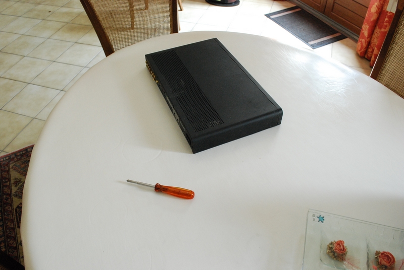

Voici les photos après remplacement de l'alimentation par jacko :
ressources/image/151008
ressources/image/151009
ressources/image/151011
ressources/image/151014
- opbilbo
- Messages: 47419
Roooo mais j'ai fais ça propre
- Messages: 50195
- Localisation: Antibes
Tu as bien fait de l'ouvrir
- Messages: 50195
Ha ben j'espère !!!!
- Messages: 50195
