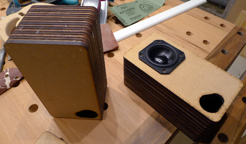

J'avais aussi commencé une 4eme caisse pour les Peerless, un truc fait limite sur le feeling (un petit calcul sous WinISD).
Un délire sur l'évent, de la découpe laser, de l'empilement de plaque de 10mm.
Me reste à coller la façade, un coup de ponçage, un coup de vernis et zou !

Message » 01 Nov 2015 22:47
Je continu mon monologue :ane:
Les enceintes sont finies !
Et j'ai commencer une boite pour tout bazarder dedans !
To be continued !

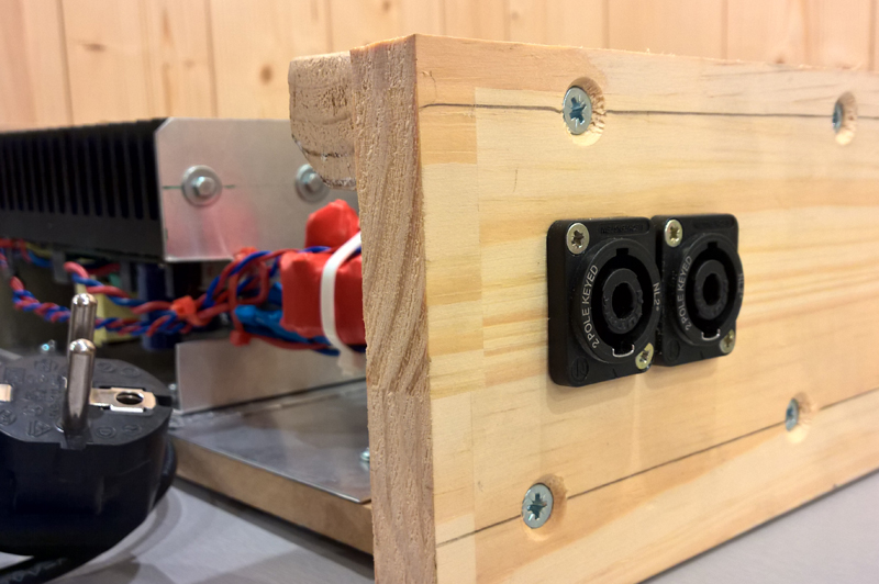

Message » 10 Nov 2015 23:56
Hop, séquenceur d'allumage en place avec temporisation sur les sorties HP :bravo:
C'est le gros bronx en bas à gauche :ko:
Comme je ne vais pas faire de façade tout de suite et que celle-ci n'aura que de la ventilation (ou presque), j'ai placé les deux sorties speakon sur un même côté.
Du coup, de l'autre j'ai monté le BP pour l'allumage / extinction de l'engin (et toujours avec une plaque de plexi de récup SVP ! )
Bref, maintenant j'ai du son dans le sous-sol, et bosser en musique c'est nettement mieux !
Un dernier bidouillage à faire je pense, prendre le 5V servant à l'allumage de l'ampli et faire une dérivation pour recharger le lecteur MP3 ...
