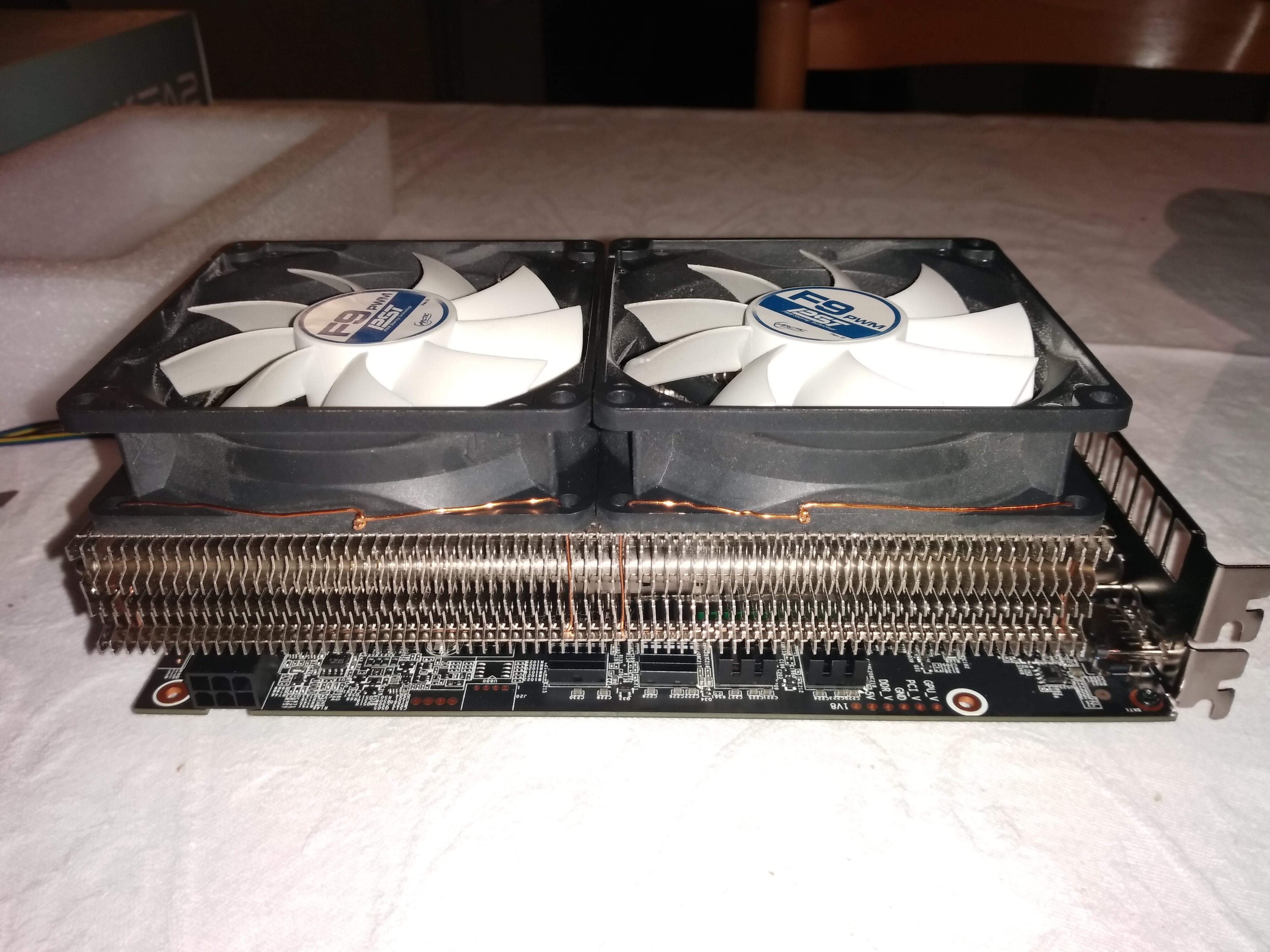

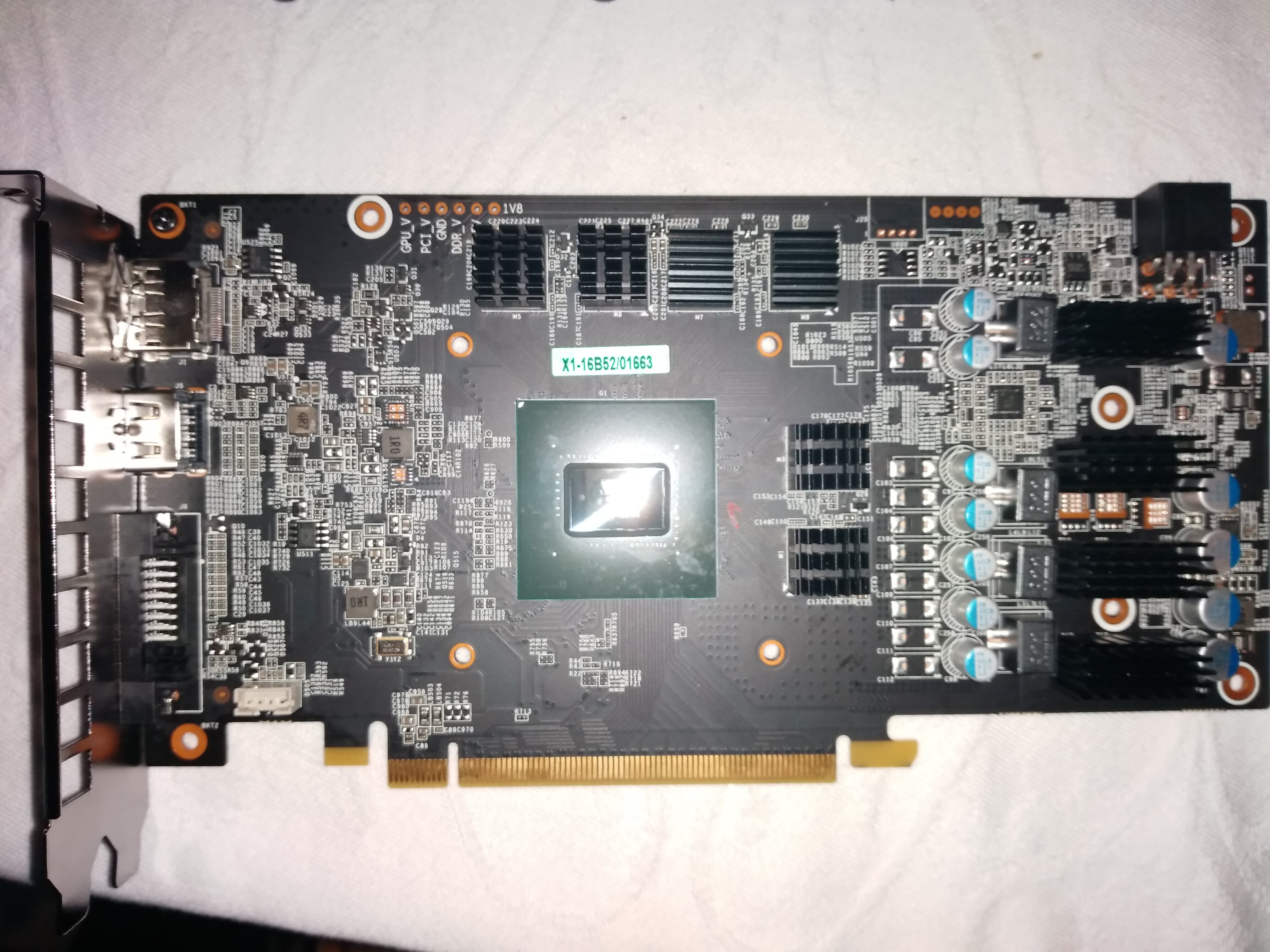

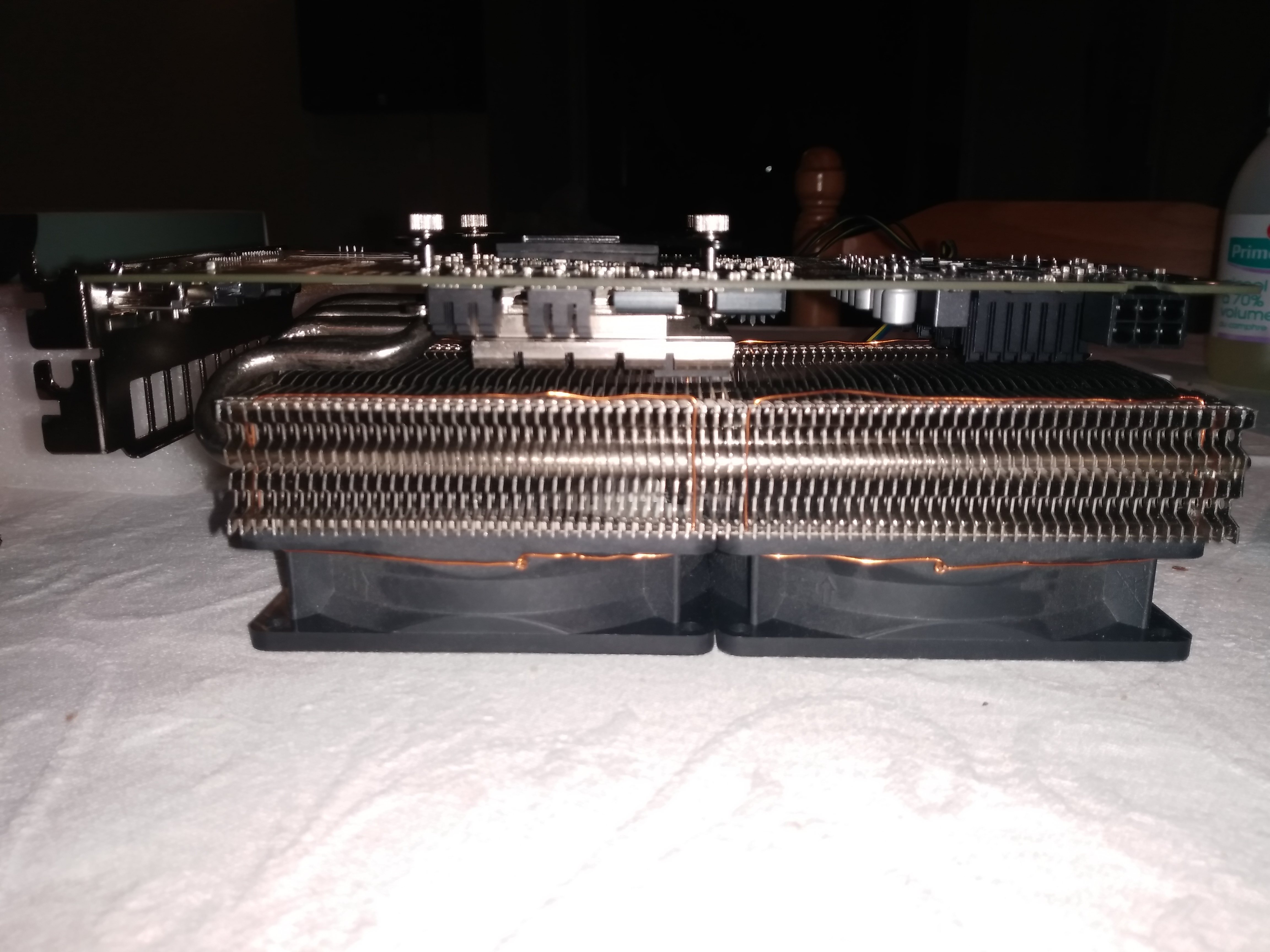

Comme tu le sens Jose, si tu peux prendre une 1060 6Go MSI va y c'est la meilleur, moi j'ai une KFA2 "tuner" au Prolimatech MK13:
C'est pas beau, ça prend de la place en largeur mais pas en longueur (22cm), du coup ça rentre dans mon PCHC et je fait aucun bruit tout ne étant OC au maxi stable (750tr/min, 65° maxi @ 2152Mhz de BoostClock).
Mais bon j'ai fait ça parce que j'avais déjà un MK13 moddé avec des ventilo 92mm Artic Cooling F9 dans mes tiroirs ... le tout sans aucune modif sur la carte ni sur le MK13, tous rentre nickel.
