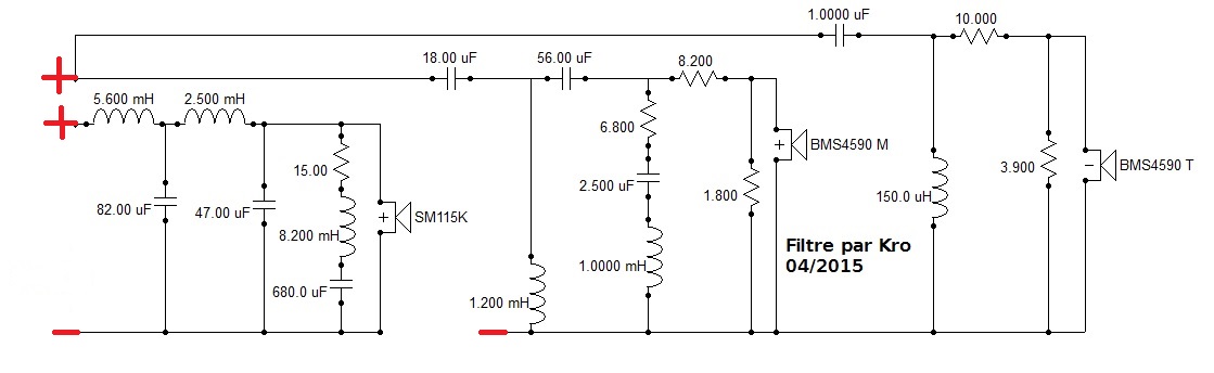

Je suis en train de passer commande des composants des filtres.
Composants pour un filtre version 1.0 by Kro :
Selfs :
Jantzen Iron Core Coil with Discs 8,200mH AWG17 0,39Ohm, 000-5155
Jantzen C-Coil 5,6mH 15AWG 0,11 Ohm R10/1.4, 000-6285
Jantzen C-Coil 2,7mH 17AWG 0,09 Ohm R10/1.2, 000-6103 (le schéma demande 2,5mH mais à priori 2,7mH reste bon)
Jantzen Air Core Coil 1,2mH AWG15 0,33Ohm, 000-1899
Jantzen Air Core Coil 1mH AWG18 0,55Ohm, 000-1057
Jantzen Air Core Coil 0,15mH AWG14 0,084Ohm, 000-0004
Capas :
Electrolytic capacitor Mundorf E-cap BR63 680 uF
Capacitor Jantzen Cross Cap MKP 400 VDC 82 uF
Capacitor Jantzen Cross Cap MKP 400 VDC 56 uF
Capacitor Jantzen Cross Cap MKP 400 VDC 47 uF
Capacitor Jantzen Cross Cap MKP 400 VDC 18 uF
2,5uF : 1 x Capacitor Jantzen Cross Cap MKP 400 VDC 1,5 uF + 1 x Capacitor Jantzen Cross Cap MKP 400 VDC 1,0 uF
Résistances :
Resistor Jantzen MOX RSS 5% 10W 15 Ohm
Resistor Jantzen MOX RSS 5% 10W 10 Ohm
Resistor Jantzen MOX RSS 5% 10W 8,2 Ohm
Resistor Jantzen MOX RSS 5% 10W 6,8 Ohm
Resistor Jantzen MOX RSS 5% 10W 3,9 Ohm
Resistor Jantzen MOX RSS 5% 10W 1,8 Ohm
Dernière nouvelle, un petit changement sur le filtre de la partie LF est proposé par Kro pour la version 2.0 :
Cependant, ne me sentant pas l'âme de testeur, je vais laisser les copains essayer avant moi et me contenterai de la version 1.0 pour débuter (l'égaliseur fera le boulot dans un premier temps).

Non c'est pas une question de testeur et l'égaliseur sera toujours là.
- Kro
- Messages: 29452
- Localisation: Isère (38)
Ok, dans le coup je dois me lancer sur ce nouveau filtre d'après toi ? Même dans mon cas d'utilisation qu'est le HC uniquement donc avec égaliseur qu'est mon Onkyo TXNR905 ?
Je prends ça ?
Electrolytic capacitor Mundorf E-cap BR63 330 uF
et ça (pas tout à fait la même valeur) ?
Jantzen Iron Core Coil with Discs 18,500mH AWG17 0,6Ohm, 000-5466
Je prends ça ?

Je pense qu'à volume soutenu en HC le nouveau rlc est plus adapté
https://www.audiohobby.eu/en/jantzen-iron-cored-coils-with-discs/7472-jantzen-iron-core-coil-with-discs-18000mh-awg18-084ohm-000-5160.html?search_query=000-5160&results=1
- qmsqts
- Messages: 1602
- Inscription Forum: 01 Mar 2007 19:43
- Localisation: Lyon
Ok pour L6.
L4 et L5 ne changent pas ? Les ri sur le schéma me prennent au dépourvu
Je prends ça ?
L4 : Jantzen C-Coil 5,6mH 15AWG 0,11 Ohm R10/1.4, 000-6285
L5 : Jantzen C-Coil 2,7mH 17AWG 0,09 Ohm R10/1.2, 000-6103

On avait déjà tranché pour ces selfs série : c'est ok
. Zilwicky va encore nous brancardé que c'est compliqué.
- Kro
- Messages: 29452
Ok, merci, oui j'avais bien compris dans la version 1.0, mais je préfère demander pour la version 2.0 car sur le schéma il y a écris ri=... que je découvre, j'ai cru que ça changeait qqchKro a écrit:On avait déjà tranché pour ces selfs série : c'est ok.
Donc dans le coup demain matin je commande le panier suivant :
Selfs :
Jantzen Iron Core Coil with Discs 18,000mH AWG18 0,84Ohm, 000-5160

Tu prends de quoi tester les deux rlc ?
Pour ri c'est la drc des selfs. Les valeurs indiquée sont celles du filtre d'eric. Mais ce que tu as choisi ira très bien.
Pour l'atténuation du medium aigu tu restes sur l'atténuation de départ ?

Non, je pars directement sur la version 2.0 étant donné que vous semblez d'accord pour dire que c'est bon surtout dans mon cas d'utilisation HC. Je vous fais confiance.Kro a écrit:Tu prends de quoi tester les deux rlc ?
Il me semble que oui, je ne me souviens plus trop mais il me semble qu'on avait conclu que la valeur de départ serait déjà une bonne base, mon Onkyo pouvant faire le reste sur l'égalisation.Kro a écrit:Pour l'atténuation du medium aigu tu restes sur l'atténuation de départ ?

Gaffe dans ton panier tu as gardé les 8,2mH et les 680uf et les 15ohms. Par contre tu as bien mis les valeurs qui remplacent 18mH 330uF et 10ohms.
Chez eric on a baissé un peu le niveau du médium aigu. Chez toi je ne sais pas car ta pièce est très amortie dans ce secteur tu disais donc peut être qu'il faut rester un peu droit.
Au pire tu pourras commander qq résistances pour ajuster si besoin.
- Kro
- Messages: 29452
Encore merci pour ton aide et ta réactivité.
Oui pour l'amortissement de la salle c'est ça qu'on avait dit ^^ et comme tu le dis je commanderai si besoin.
Pour le panier j'ai barré les composants qui étaient dans la v1.0 et qui ne sont plus dans la v2.0. Je vais effectivement ne pas commander les 8,2mH, 680uf et 15ohms.
Reste plus qu'à déterminer la forme, le nombre et la taille des évents.
