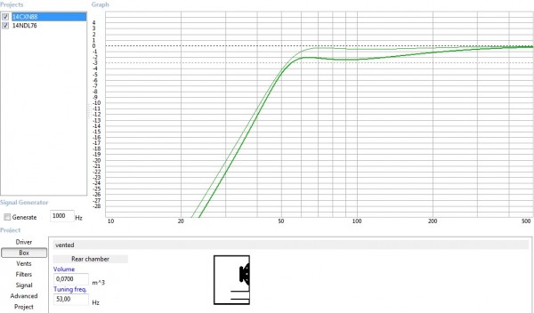

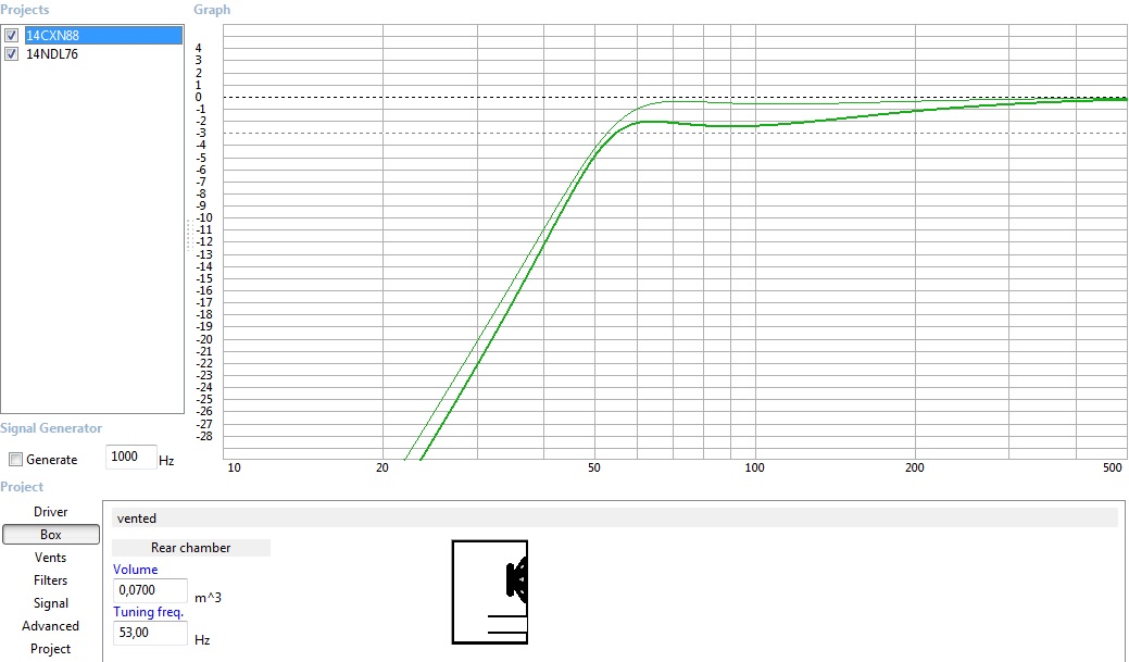

Message » 28 Juil 2017 14:34
Sagem a écrit:Qui n'aurait pas la flegme de le rentrer en simu pour voir ce que ça donne dans 70L? :siffle:
Même litrage même accord qu'un 14NDL76 que tu connais bien.

Message » 28 Juil 2017 19:06
Merci :D
ok dans 60l ca fait une bonne tete à 60hz accompagnée d un sub

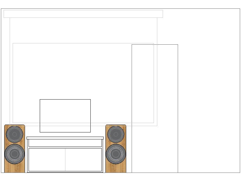

Message » 05 Sep 2017 11:31
Bon, le projet est validé par le WAF. :bravo:
12LX60V2 en bas.
10FCX64 en haut.
Petit peaufinage du dessin de la caisse, je vous met des plans rapidement ;)
Les 10FCX64 sont en "demande de devis" chez TLHP.
Il y a de forte chance que les HP partent faire une vadrouille chez Kro !
D.

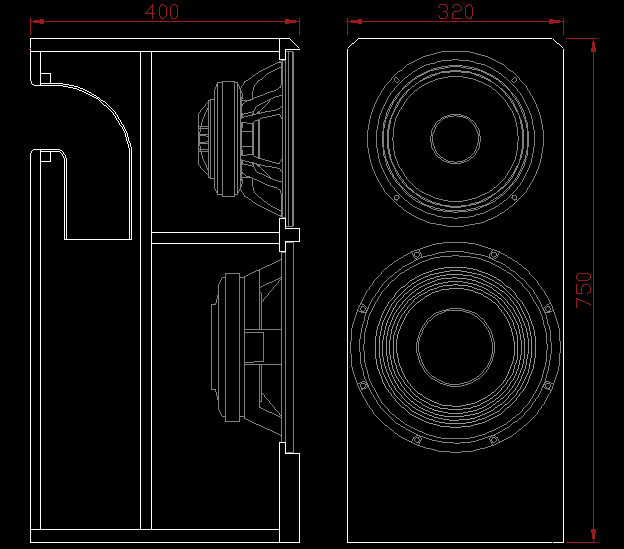

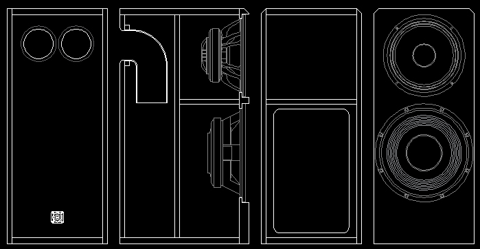

Message » 05 Sep 2017 19:32
Well :)
Voici à quoi devrait ressembler la chose !
Les cotes
Une pseudo simulation en place
Donc, dispo en commande chez TLHP pour le 10FCX64 et le 12LX60V2 est dispo.
Total de l'opération en HP 886.30€
D.

Message » 05 Sep 2017 20:16
Personnellement, je reculerais le coax 10 pouces (si ne pose pas trop de problème de délais)
Et y mettrais un tissus pour le masquer.
C'est purement esthétique, mais trouve que l'on a HP "gros" avec l'autre "grassouillet".
thierryvalk
Messages: 5618
Inscription Forum: 08 Mai 2012 9:39
Localisation: Belgique
Message » 05 Sep 2017 20:23
Pourquoi reculer le coax ... le délai ?
De toute manière ils seront camouflés derrière de la toile (voir grille) ... j'ai un chien et le projet bébé est en route ... :ane:
Dagda
