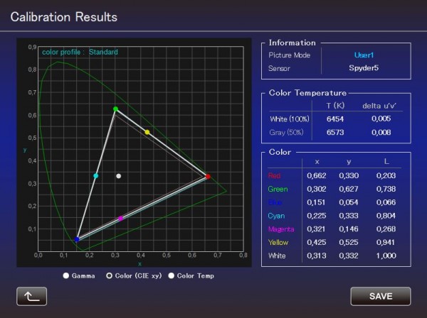

Les résultats de l'auto-calibration avec le soft JVC version 9 avec la sonde Spyder 5 :
Gamma
Triangle Cie
Temp couleur
Voici les mesures réalisées avec la sonde I1 Display Pro et le logiciel HCFR :
