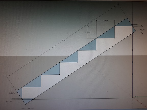

...l'escalier qui mène au local
Dessin sous Sketchup
Sketchup escalier.jpg (87.37 Kio) Vu 2304 fois
J'ai utilisé une équerre, reporté le giron et la hauteur de marche et vissé entre 2 liteaux qui m'ont servi de guide pour tracer les marches.
Cette astuce fait gagner beaucoup de temps et permet d'avoir les mêmes dimensions toujours avec le bon angle :oldy:
