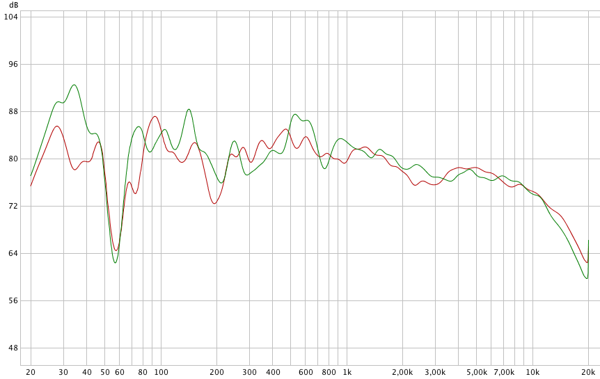

Je suis passé cet après-midi chez icorck pour faire quelques mesures.
La première impression en entrant dans la pièce c'est que ça résonne beaucoup, cela s'entend au premier claquement de doigt et en parlant.
Dimensions de la pièce: 5,30 (axe des enceintes), 4,83 et 2,50 sous plafond.
Les surfaces:
- derrière les enceintes: placo
- en face des enceintes: béton
- côté gauche: placo + 2 portes vitrées
- côté droit: placo + 1 porte
- sol: parquet sur dalle béton
- plafond: dalle béton
Voici donc ce que donnent les mesures avec REW... micro en l'air, à la position d'écoute. J'ai fait ça vite fait, mais toutes les mesures sortaient le même genre de résultat.
Le RT60 est assez clair:
Gros problème sur la plage 400Hz-2 à 3 kHz avec un RT60 qui dépasse 0,8s.
La réponse en fréquence...
J'ai du mal à comprend le trou de -20dB à 57Hz. La porte donne sur un couloir. Pourrait-il jouer le rôle de résonnateur avec le jour en bas de porte (environ 1cm) ?
J'ai tenté des mesures à d'autres endroits, ce trou était toujours présent.
Le pic à 28Hz doit correspondre au mode propre dans la longueur de la pièce (5,30m), théoriquement à 32Hz.
A propos d'un problème de phase en bi-amplification, nous avons fait une mesure sur la partie médium/aigüe seule et la fréquence de coupure des enceintes est à 400Hz et aucun trou n'est visible dans cette zone.
On range le micro et on sort les oreilles... et là c'est vraiment pas ça du tout car tout se mélange avec une prédominance évidente dans le médium et du coup peu de graves et des aigus bien en retraits.
Il y a du boulot, il va falloir meubler la pièce ou rajouter des surfaces absorbantes dans la plage 400-3000 pour faire retomber le RT60 !

Et dire que je trouvais mes courbes un peu "tordu"... :mdr: Qu'elle micro à été utilisé, qu'elle est la résolution ? s'agit il d'une courbe moyenne ? C'est pas pour faire ch.. que je demande mais juste pour savoir...de quoi on parle exactement.. :D
Il y à quelques jours, je me suis livré à une petite expérience: j'ai promené contre les murs de ma pièce, trois gros coussins et deux grandes couettes replié en deux, sur environ douze emplacements: dans les coins, ect... et bien il faut vraiment ce rapprocher de l'enceinte qui fait du son, pour voir une petite différence sur la courbe, plus précisément contre la porte qui est à coté de l'enceinte et aussi au sol devant l'enceinte, c'est léger mais il y a une différence.....
d-d
Messages: 1225
Inscription Forum: 20 Oct 2005 0:28
Message » 03 Mai 2009 21:18
xav57 a écrit:Et dire que je trouvais mes courbes un peu "tordu"... :mdr: Qu'elle micro à été utilisé, qu'elle est la résolution ? s'agit il d'une courbe moyenne ? C'est pas pour faire ch.. que je demande mais juste pour savoir...de quoi on parle exactement.. :D
Micro ECM 8000 et lissage à 1/3 d'octave, j'ai procédé comme dans mon salon au début de ce topic.
C'est pas très rigoureux (on a fait ça vite fait), mais je t'assure que la mesure confirme l'écoute et l'inverse.

cquest a écrit:Le RT60 est assez clair:
Il faut impérativement descendre en-dessous de 0,4s dans le médium. Pas la peine de décrire l'écoute; les mesures sont parlantes; la bouillie est prévisible. Comment peut-on imaginer que le fait de changer d'appareils puisse corriger de tels problèmes?
