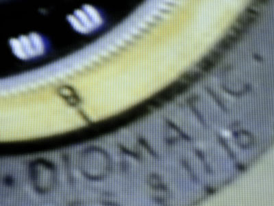

4) la définition
Reste à comparer pour une même taille de 2.27 sur 1.27 l'image avec et sans prisme.
Sur la bague de l'appareil photo (déjà antique en 1941 :wink: ) .
Et pour référence le détail de la capture (l'image projetée au pixel près)
Sur la bague de l'appareil photo la petite boucle du 8 représente un détail de 4 pixels environ.
Sur cet exemple le prisme semble apporter un très léger gain de définition.
