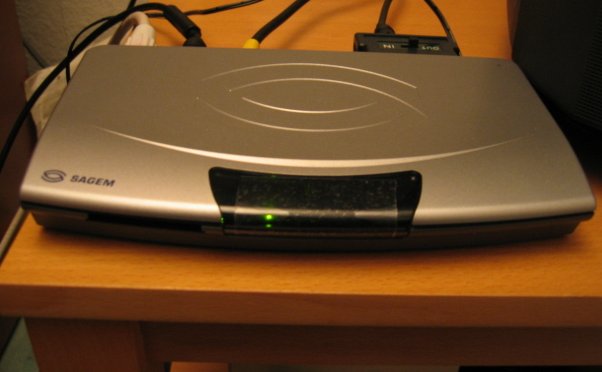

Ma ville est couverte par la TNT, et ayant voulu en profiter le plus rapidement possible, je me suis mis en quête d’un tuner TNT. Mon cahier des charges était simple : une sortie compatible S-Video, une sortie numérique et un tuner TNT petite taille. Je me suis vite rendu compte que le choix était alors limité et les stocks des magasins encore plus. :oops: J’ai finalement trouvé le Sagem ITD66 Photo. Il correspond à mon cahier des charges. Sagem étant une marque réputée dans le domaine de la réception numérique je me suis laissé tenté. Je n’étais pas du tout certain de recevoir correctement la TNT car en réception hertzienne analogique, je ne recevais correctement que M6. Toutes les autres chaînes étaient troubles, doubles, neigeuses, sans son, … La TNT allait elle être la solution ? Le Sagem allait il être à la hauteur ?
L'ITD66 Photo
Le décodeur est tout en plastique (d’assez bonne qualité). Il n’y a aucune touche. Il est entièrement contrôlé par la télécommande. Un unique voyant bi colore rouge / vert est présent. Il est rouge en veille et vert en fonctionnement. Il clignote rapidement en vert lorsque le tuner reçoit un ordre de la télécommande.

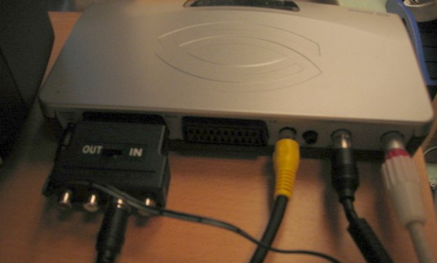

A l’arrière, on trouve, une entrée secteur basse tension (un transformateur de taille standard est fourni), une sortie peritel RVB et composite et une autre avec sortie S-Video, composite et entrée composite (et peut être RVB). On trouve aussi une sortie numérique coaxiale, une entrée antenne et une sortie antenne. La sortie antenne véhicule soit le signal analogique reçu soit le signal décodé par l’IDT66 : la chaîne sélectionnée sur l’IDT66 est donc simultanément envoyée sur les 2 prises péritel et la sortie antenne. On trouve aussi une sortie audio analogique (LINE OUT) sous la forme d'une prise Jack 3.5 mm femelle. L’appareil est founi avec un cable peritel 21 broches uniquement. :oops:
Connectique

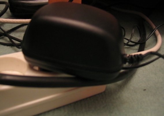

Le transformateur Sagem

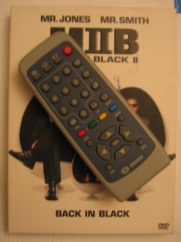

La télécommande est complète mais un peut petite. Les touches et les inscriptions sont de trop petite taille à mon goût. En revanche le capteur est très sensible, c’est un vrai plaisir : pas besoin de diriger la télécommande droit vers le capteur de l’IDT66 pour envoyer un ordre. :D
Télécommande (2 piles LR6)

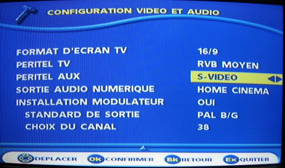

Le Setup est classique pour quelqu’un qui connaît ceux des lecteurs DVD de Salon. Par contre, j’ai été étonné de voir que la TNT est en PAL et non en SECAM. Cela explique la résolution 720*576.
L’option « installation modulateur » permet d’envoyer ou pas le signal TNT décodé sur la sortie antenne, au cas ou vous voudriez voir la chaîne TNT décodée sur une autre télévision dépourvue de tuner TNT. Da ce cas, sur cette TV, il faudra régler une chaîne sur le canal défini dans le champ « choix du canal » de l’ITD66.
Le setup

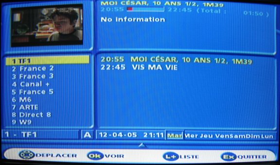

En appuyant sur la touche « Guide » de la télécommande, on arrive sur un écran qui donne la liste des chaînes et affiche le liste des émissions prévues dans les 7 prochains jours. Ca, c’est la théorie. Malheureusement, en pratique, les chaînes ne communiquent ces informations, ou au mieux, les 2 programmes suivants celui que vous êtes en train de regarder. Remarquez c’est déjà mieux que rien. :) Dans cet écran, en naviguant de chaîne en chaîne, on voit dans une vignette en haut à gauche le programme en cours, et à droite le résumé de l’émission diffusée (si l’information est disponible). Il affiche aussi l’heure de début et l’heure de fin (si disponibles) et une barre de progression pour connaître l’avancement dans le programme en cours (en théorie, car en pratique les chaînes sont souvent en retard par rapport aux horaires prévues et la barre de progression est un peu faussée).
L'écran Guide TV

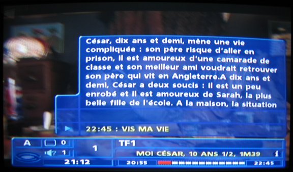

Résumé du programme en cours

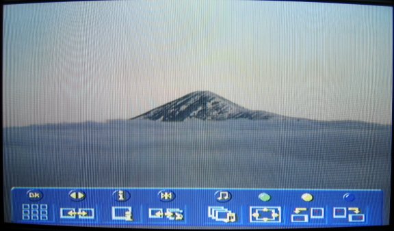

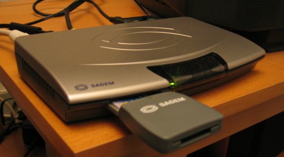

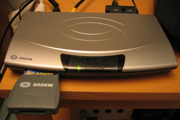

L’ITD66 permet de voir les photos stockées sur la carte mémoire d’un appareil photo numérique. L’ITD66 intègre un lecteur de carte Compact Flash (CF).
Une carte CF est insérée
Pour les autres formats de cartes, un adaptateur est fourni par Sagem.
L'apatateur pour les autres types de cartes
Vue de coté
J’ai testé avec des cartes provenant d’appareils photo numériques Canon et Minolta : toutes les photos ont été trouvées. L’ITD66 affiche un « photo index ». Il offre la possibilité de faire des rotations sur les photos. :D

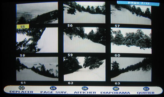

Photo Index
L’affichage est plus long que sur un ordinateur (1 seconde ou 2 pour afficher une photo). Au cas où on ne sait plus sur quelle touche appuyer lors de la visualisation des photos, on est aidé par un petit bandeau affichant les actions affectées aux touches de la télécommande. C’est très pratique. :)
Une photo affichée avec le petit bandeau d'aide
A propos de la consommation : l’appareil est assez sobre en fonctionnement car il ne consomme que 11 W. En revanche ça consommation en veille est très élevée : 9.5 W. A tel point que je me demande pourquoi il faut l’éteindre.

  • Pas de prise S-Video (un adaptateur Pritel -> S-Video est nécessaire)

Dis moi , quel mode utilises tu pour le raccordement TV (RVB ? Pal composite ? S-video ?)
Pourrais tu preciser la qualité d'image dans les 3 cas (details, colorimetrie,contraste) ?
Le RVB semble d'apres ta photo configurable en niveau (RVB moyen je vois ..)
Pourquoi utilises tu un adaptateur sur ta peritel Aux pour sortir le S-video ?
(sur mon TV j'ai la peritel 2 qui accepte le signal S-video ,j'ai aussi une mini prise S-video en façade du TV) . tu peux expliquer un peu stp ?

flash41 a écrit:Dis moi , quel mode utilises tu pour le raccordement TV (RVB ? Pal composite ? S-video ?)
J’utilise le S-Video. En fait, mon ampli Home Cinema sert de relais vidéo entre certaines sources (comme ce tuner TNT) et la TV. Le S-Video est la meilleure des liaison, disponible sur le Sagem et capable de transiter par mon ampli. L’ITD66 n’a pas de prise S-Video, c’est pour cela que j’utilise un adaptateur Peritel -> mini-DIN S-Video sur la péritel 2. Mon ampli Homecinema n’a que des entrées S-Video (mini-DIN), pas de peritel.
flash41 a écrit:Le RVB semble d'apres ta photo configurable en niveau (RVB moyen je vois ..)
Oui, il y a 3 valeurs FAIBLE, MOYEN et FORT. J’ai essayé sur la TV de mes parents : en FORT, l’image est plus claire qu’en FAIBLE. Je n’ai pas vu d’autres différences.
flash41 a écrit:Pourrais tu preciser la qualité d'image dans les 3 cas (details, colorimetrie,contraste) ?
En S-Video, l’image est très équilibrée est belle. Les couleurs ne sont pas fades. Elles sont très proche de celle du DVD : j'ai fait une comparaison A/B entre mon DVD de "Le monde ne suffit pas" et le même film qui passait en direct sur TF1 dimanche soir). En composite, il y a des fourmillements visible (ça c’est typique du composite). En S-Video et en RVB, l’image est très stable. Je ne peux pas comparer le RVB et le S-Video, car je ne les ait pas vu fonctionner sur la même TV :oops:

une petite suggestion en voyant les photos de ton adaptateur
Tu pourrais investir dans une prise TV dite F . C'est bcp plus sérieux comme contact
Un pote m'a conseillé les prises dorées Metronic ,c'est 4,5 euros les 2 et le contact central est vissé , et la tresse soit tu la pinces ou tu la soude ! j'ai changé sur mon adaptateur et j'ai un raccord aussi à faire de ce type sur ma descente d'antenne !

Pour la consommation en veille, que je n'avais pas remarqué sur la notice, j'ai une explication:
le démodulateur n'a pas d'alimentation interne mais une externe, et celle ci n'utilise pas un circuit à découplage mais un transformateur à bobinages suivi d'un redressement double alternance ( à mon avis car elle n'est pas légère),les bobines primaire et secondaire possèdent alors une résistance interne sans parler des autres composants de l'alim et le démodutateur en veille une charge supplémentaire donc même si celui ci est en veille le transformateur fonctionne en permance :-?
En marche tu rajoutes juste le courant utile pour le fonctionnement de l'appareil

bebel a écrit:le démodulateur n'a pas d'alimentation interne mais une externe, et celle ci n'utilise pas un circuit à découplage mais un transformateur à bobinages suivi d'un redressement double alternance ( à mon avis car elle n'est pas légère),les bobines primaire et secondaire possèdent alors une résistance interne sans parler des autres composants de l'alim et le démodutateur en veille une charge supplémentaire donc même si celui ci est en veille le transformateur fonctionne en permance :-?
Merci beaucoup pour cette explication. :) C'est vrai qu'on est obligé de laisser branché le transformateur. Au début, je me suis demandé pourquoi il n’y avait pas un vrai bouton marche/arrêt. En réfléchissant un peu, je me suis dit qu’il ne pouvait pas y avoir un tel interrupteur car l’IDT66 peut s’allumer tout seul si on a programmé des TIMERS. D’ailleurs une partie du courant de la veille doit servir à le maintenir en attente à cause de ces TIMERS.
