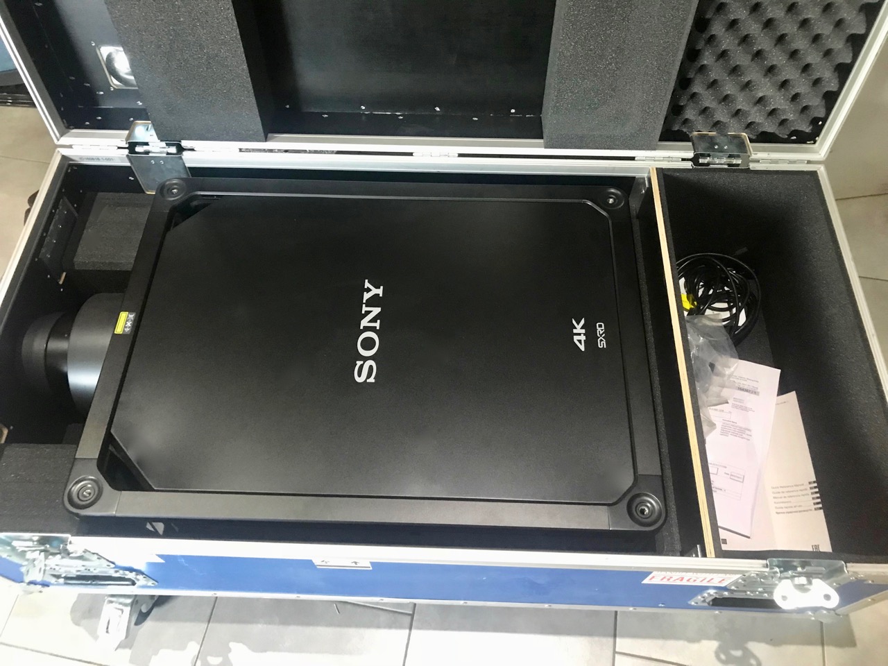

5000ES - 1Arrivé dans une énorme caisse spécialement étudiée pour un transport en toute sécurité, c’est d’abord sur le sol que l’on fait le tour de la machine, vous pouvez d’ailleurs voir la vidéo de l’unboxing – ici. Bien évidemment ce projecteur impressionne par sa taille et son poids (près de 45kg !), on remarque aussi la construction en poutre aluminium et la structure très pratique coté intégration mais pas très esthétique. C’est assez logique, il n’a pas vocation à s’afficher au cœur de votre salon… Les multiples ventilateurs laissent supposer que la bête va souffler (on verra qu’il n’est est rien). Enfin l’optique verre est énorme ! A noter qu’il existe deux versions d’objectif au choix selon la focale nécessaire. A ce sujet le 5000es est très souple, on retrouve les possibilités habituelles de déplacement d’objectif et zoom, les gens de chez Sony ont prévu tout le nécessaire pour s’intégrer à n’importe quelle configuration.
On passe justement à l’intégration ; Avec un Sony 520es au plafond, il était beaucoup plus pratique pour nous d’installer le 5000es « au sol ». En réalité sur une table et en utilisant la caisse de transport comme promontoire. Ainsi positionné, à 5m50 de l’écran, le projecteur est quasiment dans l’axe et couvre très largement les 3m60 de la base écran utilisé…
