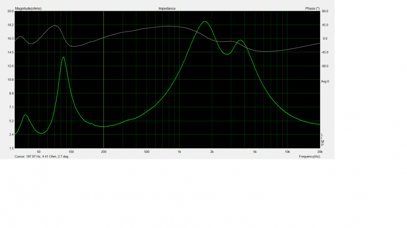

impedance
impedance
Mesure d’impédance: Un minimum de 3.5ohm à la fréquence d’accord du bass-reflex à 53Hz, fréquence somme toute assez élevée même pour une biblio de cette taille, preuve de la volonté du fabricant à privilégier le grave plutôt que le sous-grave. Le reste de la courbe montre une enceinte que les standards qualifieraient de 8 ohms, avec absence de petit pic dans le haut-grave/bas-médium, preuve de l’absence de résonance de parois ou de la masse d’air interne. L’amortissement interne est donc bien réalisé . La courbe de phase est bénigne et présente, en conjonction avec le module assez élevé, une charge aisée pour tout amplificateur normalement constitué, tubes inclus. Absence de résonance de masse d’air dans la caisse (absence de petit pic dans le bas-médium).

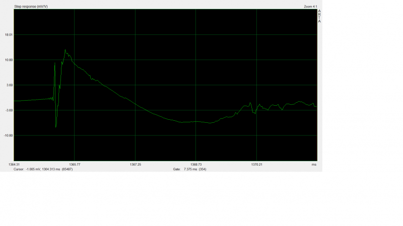

step
step
Le step montre que les haut-parleurs sont branchés avec la même polarité. Il est classique d’une enceinte dont les haut-parleurs ne sont pas calés temporellement. Les haut-parleurs fusionnent toutefois parfaitement, sans rupture de continuité à leur fréquence de transition.

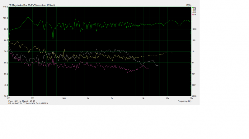

distos à 1M 95dB
distos à 1M 95dB
Les distorsions harmoniques à 95dB, donc un spl relativement conséquent, ne sont pas très élevées pour une biblio de cette taille et présentent une distribution spectrale homogène, avec toutefois une H3 plus élevée dans la bande 800-3000Hz. La H3 est réputée plus délétère que la H2, surtout aux fréquences les plus audibles (2-4kHz).
