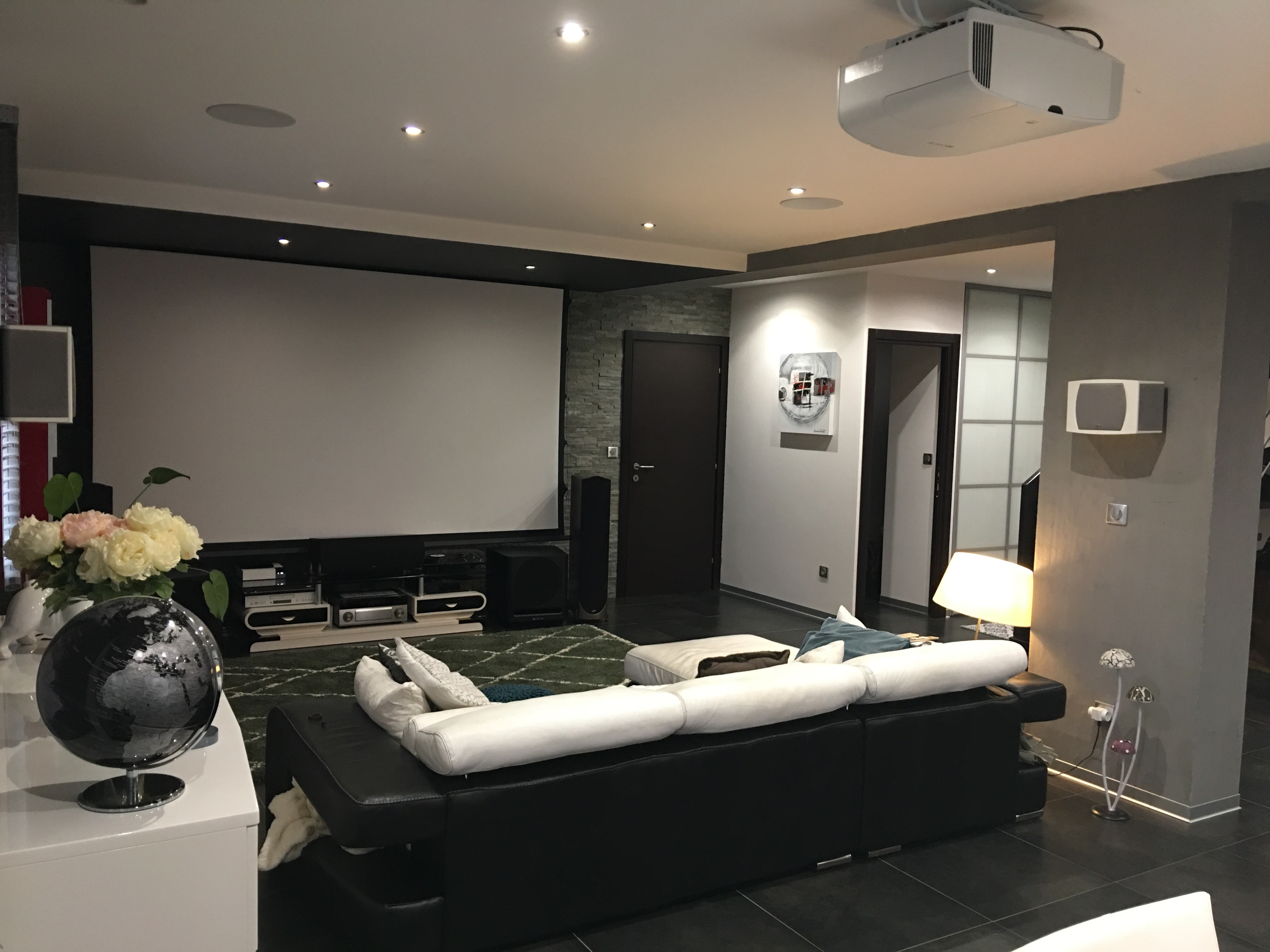

Lorsque Laurent “Minirama” mʼa demandé si un essai comparatif du JVC X 7900 face à mon Sony 260 mʼintéressait pour le compte dʼHCFR, jʼai dʼabord été étonné dans la mesure où je ne possède pas de salle dédiée mais un salon un peu optimisé avec plafond noir, mais aussi parce que je nʼai pas nécessairement les compétences techniques ni les outils de mesure adaptés.
Mon installation se compose dʼun écran motorisé encastré, tensionné Screenline Homevision de 3,05 mètres, et en source une Oppo 203. Ma distance de visionnage est de 3,90 mètres.
