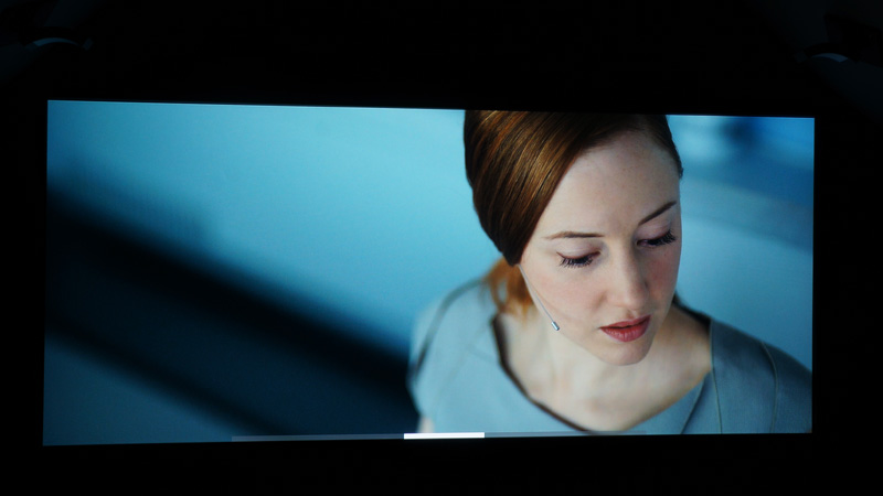

Pour finir voici quelques screenshots sur des passages du film Oblivion qui auparavant étaient susceptibles de générer du vertical banding avec le CMD activé:
- Sur la décoration bleu foncée sur le second plan à gauche de Vika. Les dégradés de bleu sont désormais uniformes et ne présentent plus de bandes verticales
- Au niveau du flux lumineux généré par la lampe torche
