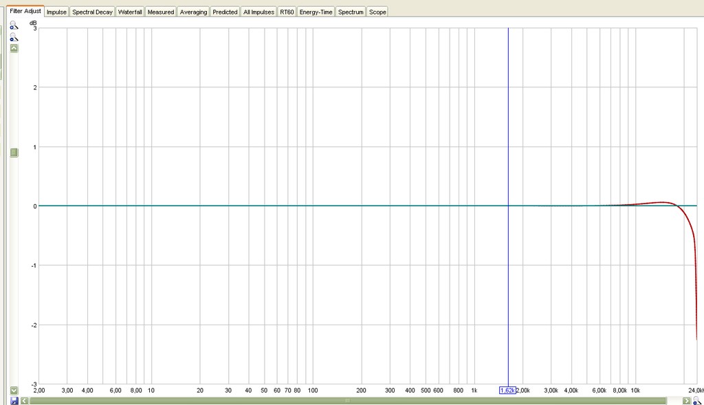

Message » 07 Oct 2008 20:15
Bon j'ai reçu l'alim phantom, mais je n'ai pas réussi à récupérer une réponse correcte de REW en envoyant le signal numérique au DEQ2496...
- avec ma carte son creative Xfi, ce n'est pas possible, vu que l'extension "Spdif" se branche sur l'entrée micro, donc plus moyen de récupérer le signal du micro une fois l'extension connectée :lol:
- avec le chipset son de ma carte mère, le port spdif fait office d'entrée et de sortie à la fois et je pense que REW boucle directement en ignorant le retour du micro. J'ai essayé toutes les possibilités de paramétrage de REW sans succès.
j'ai quand même réussi à avoir quelque chose avec Align (en sortie numérique et retour micro) ! Mais je n'ai pas beaucoup creusé.
Est ce que Align permet de trouver précisément les résonnances ?
J'ai donc commandé des adaptateurs XLR / Cinch pour passer par le Main In de l'équalizer...
à suivre...

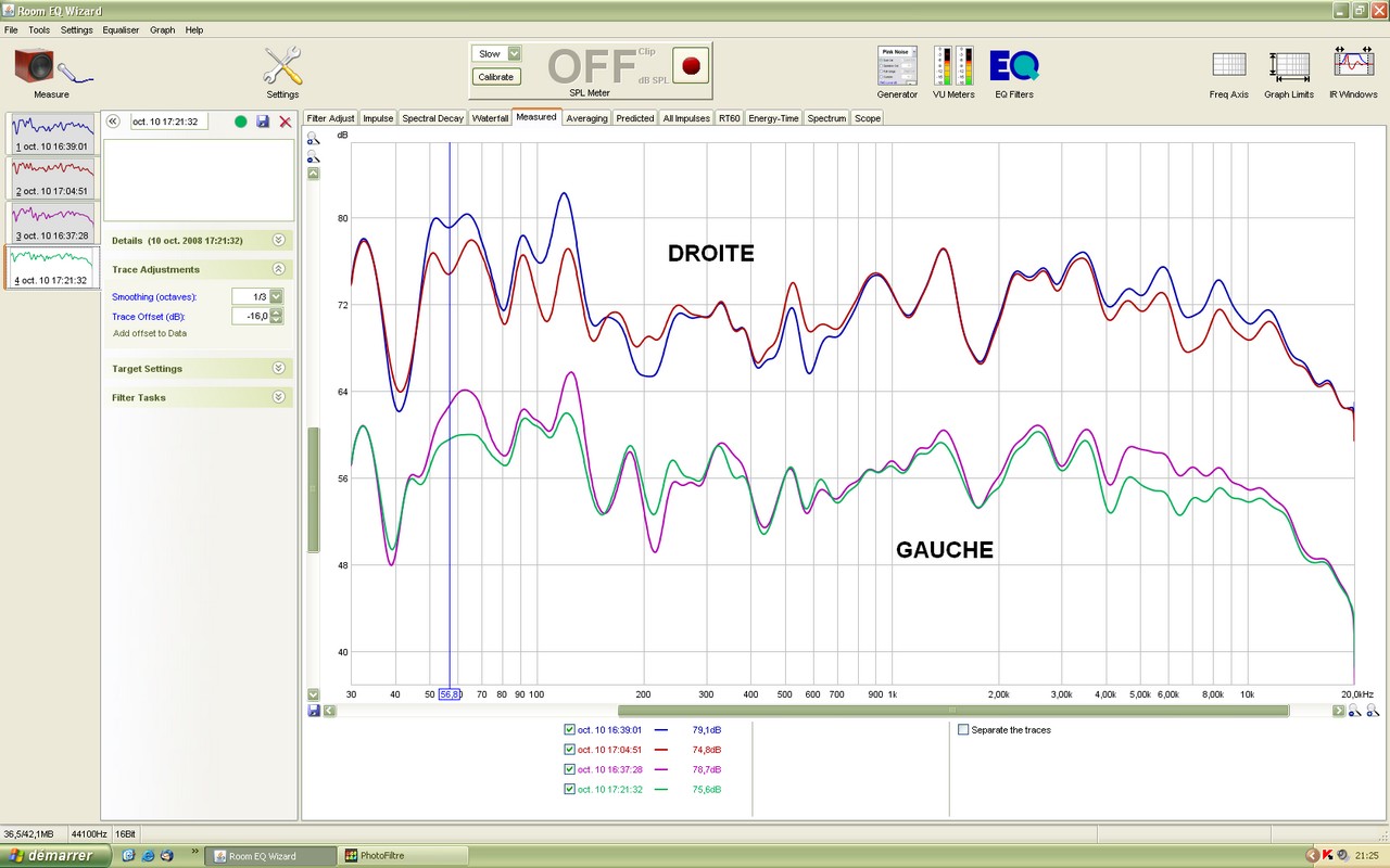

Message » 10 Oct 2008 23:17
J'ai reçu les adaptateurs XLR/RCA qui me manquaient et j'ai obtenu quelque chose d'intéressant au bout de 3 heures !
J'ai corrigé séparément les voix droite et gauche à l'aide de filtres paramétriques (5 et 7 filtres de -7dB à +5dB)
Les courbes sans corrections sont la bleue et la rose (centrées sur 72 et 56 dB).
J'ai atténué les pics dans les graves, augmenté un peu le bas médium et diminué l'aigu à partir de 2500Hz
Pour un permier jet je suis très satisfait, la différence est largement en faveur du signal corrigé.
J'ai fait ces mesures micro vertical sans courbe de correction.
Paulkouhan

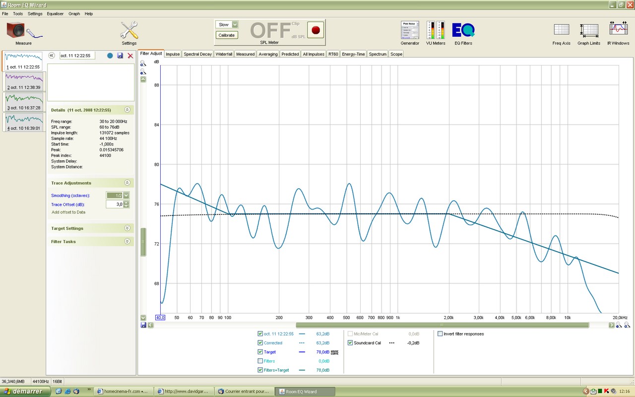

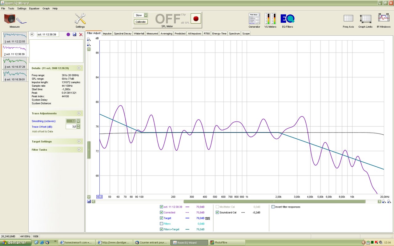

Message » 12 Oct 2008 12:36
J'ai recommencé un réglage depuis 0, et comme je commence à comprendre un peu plus le logiciel REW et l'équaliser, j'ai rapidement obtenu ce que je voulais (ça prend une bonne heure quand même).
J'ai utilisé cette fois ci les fitres graphiques pour corriger les "tendances générales" (trop de graves entre 50 et 150 Hz, trop d'aigus... KLIPSCH)
et les filtres paramétriques pour les bosses et les creux prononcés.
Je pense que c'est une bonne façon de procéder.
droite
gauche
Le résultat dépasse mes espérances, le message sonore est plus clair (moins fouilli), plus d'informations sont restituées et la spacialisation gagne beaucoup en précision.
