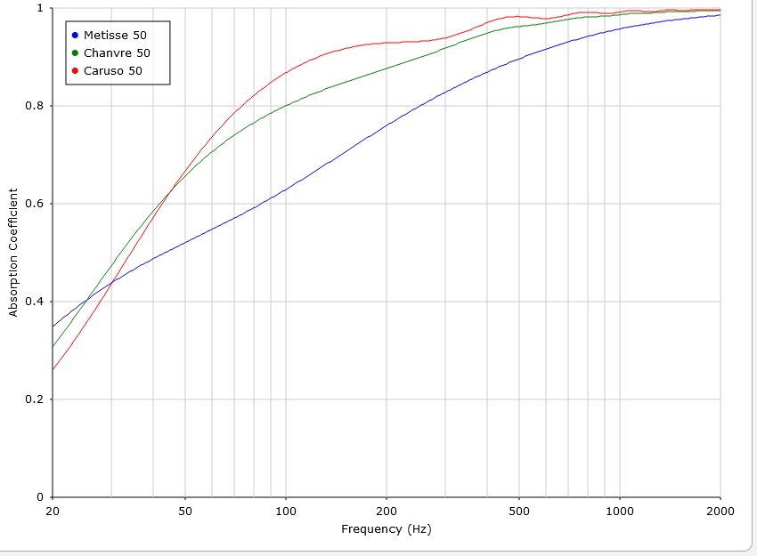

Super, merci beaucoup, Bachi. Je vais lire ton post mais il y a l'information introuvable que je cherchais : La résistivité des laines. J'imagine que c'est un ordre de grandeur et que cela peu un peu varier en fonction du constructeur.
J'avais vu la Pavaflex Confort dans le casto près de chez moi semaine dernière. C'est une fibre de bois résineux. La déclaration de performance indique Afr5 (Question ~= 5000 Pa.s/m2 ?).
Là je vois das le tableau que la métisse est à 9270. Or pour ce niveau de résistivité semblable à la Basotect (9820), l'absorption est moins bonne vers 50Hz selon acoustimodelling (sur tous les modèles) qu'avec un absorbeur doté d'un plus faible résistivité. C'est pour cela que j'avais préféré la Caruso WLG45 qui est à 3000. Le meilleur candidat serait le chanvre à 4340.
Est ce que mon analyse est bonne?
L'arbitrage n'est pas simple. J'ai le budget et je ne souhaite pas trop sacrifier la perf. Quitte à consacrer 2.5m2 autant mettre le paquet, mais je ne voudrais pas faire une dépense bêtement inutile.

Je dois mal lire le tableau. Un coefficient d'absorption de 0.91
à 50Hz pour 350mm de laine de verre peu dense? Cela contredit les résultats d'acousticmodelling. Il doit y avoir quelque chose que je lis mal. Même sur la métisse, acousticmodelling est plus pessimiste.
Pour info, je prend incidence 0 sur le modèle Allard-Chapoux.
Merci de tes éclairages

En fait, la résistivité au passage de l’air n’est pas le seul paramètre à prendre en considération. La valeur optimale de 4000 Pa.s/m2 n’est strictement valable que pour une laine de verre. D’ailleurs, on s’en aperçoit bien dans le tableau de valeurs (estimation selon un modèle à 5 paramètres) des coefficients d’absorption en champ diffus pour 350 mm d’épaisseur où le chanvre est le moins performant !
De plus, les simulations ont tendances à fortement surestimer l’absorption des matériaux sous 100 Hz. En conséquence, le plus efficace serait peut être d’opter pour un diagramme à membrane.

Merci Bachi, c'est clair.
Je paraphrase pour m'assurer ma bonne compréhension : Acousticmodelling utilise comme seul paramètre la résistivité pour ses simulations alors que le tableau présenté simule avec 5 paramètres. Cependant les valeurs en dessus de 100Hz sont de toutes façons surestimées (et pas corrigées?).
Les valeurs pour 350mm au dessus de 100Hz sont largement satisfaisantes pour mes ambitions. Donc va pour la métisse.
Merci beaucoup pour ce conseil d'excellente qualité.
Mon idée d'accorder 70 cm à l'absorption dans l'axe de la longueur. Je prévoyais 50 sur le mur avant pour maximiser les fréquences les plus basses et 20 à l'arrière. Je comprends que je n’échapperais pas de toutes façons à la membrane accordée si j'ambitionne de traiter le -100Hz en passif.
A voir après les premières poses.
