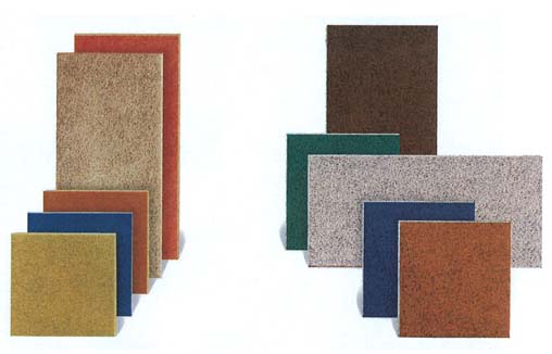

Les goûts et les couleurs ;)
Des couleurs sont dispos :
Me contacter en MP : il y a parfois de bonnes opportunités pour les couleurs... et parfois des minimum de commande qui dépassent largement les besoins d'un environnement domestique.
