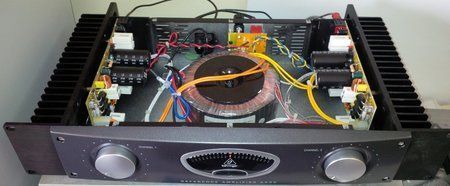

Pictures from inside and I will let the specialist analyze the electronic part )

tovarich007 a écrit:Il s'agit d'un ampli de puissance, pas d'un intégré, donc thread à replacer dans le bon sous-forum.
A l'exception de sa puissance confortable, les mesures d'ASR montrent que cet ampli a des performances plutôt médiocres, en tout cas à peine moyennes. Un classe D pas cher et qui fait un job relativement correct pour qui veut un gros cube pas cher et sans finesse, sans plus.
Ce sont les mesures du A500 pas du A800 et contrairement à celui ci, selon Behringer, le A500 est en classe AB pas en classe D
Bref, à mon sens les mesures du A500 ne peuvent pas préjuger de celles du A800.

Message » 13 Nov 2019 17:50
Non, le A500 est en classe D, c'est ce qui est confirmé par le test d'ASR, et les photos ne montrent pas de circuit en classe A/B.
Selon Thomann, le A 800 est aussi en classe D. Je doute que le rendu des deux amplis soit vraiment différent. même technologie de base, la différence est surtout la puissance plus élevée sur le A 800.

Message » 13 Nov 2019 18:09
tovarich007 a écrit:Non, le A500 est en classe D, c'est ce qui est confirmé par le test d'ASR, et les photos ne montrent pas de circuit en classe A/B.
au vu de l'interieur du A500 j'en doute
J'ai beau lire attentivement le test d'asr ( où ne figure pas de photos de l'intérieur) je ne vois rien qui indique que le A500 soit en classe D, en revanche ses gros dissipateurs latéraux qui sont absent du A800 incite bien à penser qu'il s'agit d'un classe AB

Message » 13 Nov 2019 18:22
Désolé, j'ai lu trop vite le test d'ASR sur le A 500. Il parle bien d'un classe A/B et les photos que tu publies ne laissent d'ailleurs aucun doute à ce sujet. Celles publiées plus haut du A800 sont en revanche bien celles d'un classe D -assez "cheap" d'ailleurs.
Il se peut donc que ces deux modèles sonnent différemment, et que le second soit meilleur que le premier. On a parfois de bonnes surprises (et de mauvaises aussi) avec des classe D "budget", sans atteindre des sommets de qualité ni sur le plan sonore ni en termes de qualité de construction, c'est d'ailleurs évident sur ce dernier point.

Message » 13 Nov 2019 19:12
Dagda a écrit:https://www.audiosciencereview.com/forum/index.php?threads/review-and-measurements-of-behringer-a500-amplifier.5070/
Le A500 tester techniquement ...
ta remarque est étrange, ce n'est pas parce que le A500 n' est pas top que le A800 ne l' est pas non plus
tovarich007 a écrit:Celles publiées plus haut du A800 sont en revanche bien celles d'un classe D -assez "cheap" d'ailleurs
le coffret est cheap mais pas forcément l' électronique

Message » 13 Nov 2019 22:05
tovarich007 a écrit:Désolé, j'ai lu trop vite le test d'ASR sur le A 500. Il parle bien d'un classe A/B et les photos que tu publies ne laissent d'ailleurs aucun doute à ce sujet. Celles publiées plus haut du A800 sont en revanche bien celles d'un classe D -assez "cheap" d'ailleurs.
Je n'ai aucune action chez Berhinger mais je pense que tu devais attendre les mesures officielles sur les sites spécialisés. J ai 4 Class D chez moi et un AB High end. Je peux te dire sans souci, avec mon oreille de musicien qu'il sonne très bien ce A800. Je suis d'ailleurs curieux de voir les tests à venir. Le prix n'est pas toujours gage de qualité ! Jette un oeil du coté de ZeroZone, c'est une firme Chinoise dont les amplis ont bonne réputation, je pense notamment à l'excellent TPA3255 "Custom" avec son alimentation linéaire.

Message » 13 Nov 2019 22:10
En effet, le A800 est un classe D et les A500 classe AB ... du coup mon lien n'est pas utile ;)
En revanche, je rejoins ce qui est dit sur Berhinger ... sur tout les produits qu'ils proposent, ils n'y a que quelques pépites ... elle ne sont pas nombreuses et clairement identifiées (je n'ai jamais vu le A800 de mentionné).
