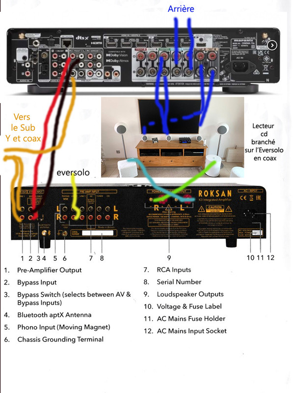

Message » 12 Avr 2024 20:47
J'ai fait un plan de branchement pour le Roksan, si ça intéresse, ou si vous avez d'autres branchements à proposer.
Il faut bien sûr mettre les L&R en pré-out dans le ampli HC.

Alors toi aussi tu as un rituel, tu baisses les volumes au minimun, c'est une chose que j'oublie de faire systématiquement sur le Rokson.
Non mon "poc" c'est que si je fais l'inverse, si je mets le Roksan en fonctionnement ainsi que l'Eversolo, je mets la musique :siffle: , et je me dis " tiens je vais mettre le caisson" bah la le Roksan se coupe. (passe sur le voyant de rouge à orange) Comme je ne me suis pas encore penché sur ce léger problème, j'ai préféré faire mon rituel. :mdr:

ce n est pas normal que l ampli se coupe quand tu allumes le caisson ! il y a danger pour le matériel heureusement qu il a une sécurité mais qu il ne faut surtout pas trop solliciter ! il faut rechercher le fautif ! peut etre un problème de branchement ou de câbles défectueux peut etre dans un premier temps supprimer le Y peut etre que le K3 n aime pas ? dans tous les cas faut chercher d ou vient le problème ...........
Bonne soirée .
