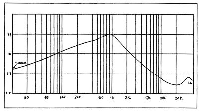

Par contre ils sont de quand ces panneaux ?
Avant 86 l'impedance mini descend à 1 ohm apres c'est 1.6 mini.
La puissance conseillé va de 80 à 200 Watt.
Perso j'ai mis un euphya 320 sur des monolith et ca marche fort bien
L'alim séparée de 750 VA doit pas y etre étrangere...

Sensitivity
86 dB/2.83 volts/meter
Impedance
Nominal: 4 ohms
Minimum: 1.5 ohms @ 20 kHz
Power Handling
200 watts per channel
Recommended Amplifier Power
80–200 watts per channel
Impedance
Nominal: 4 ohms
Power Handling

=Phenix= a écrit:Sensitivity
Impedance
Nominal: 4 ohms
Power Handling
ouais bah il te faut un ampli "couillu" qui débite des watts sans broncher. Sauf si tu veux te ruiner, une solution pro est ce qui te donnera les meilleurs résultats...

Je voulais juste mettre en avant le fait qu'un ampli à tubes moins puissant qu'un autre à transistors peut convenir.
Un Aerius demande moins de "puissance" que les Sequel II, que les CLSIIz
la taille du panneau augmente !
et ainsi un tube autour de 100W (ARC, CJ, Sonic Frontiers, etc ...) suffirait.
Quant aux hybrides, le problème se pose plus en terme d'intégration des 2 technos, problématique avec les premiers (Sequel,SL3, Aerius) améliorée avec la 2° génération (Aeon, Odyssey,...).
Où là, une bi-amplification : tube pour les panneaux et totors pour woofer
"évitent" de partir dans des monstres à 200-300W :Krell KSA, ML, Mcintosh etc ...
Sunfire propose d'ailleurs sur ces amplis, 2 borniers HP :
. un "Current source" -> panneaux/HF
avec une impedance de sortie # 1 ohm, ie forte pour du totor, typique pour du tube (encore plus élevée c'est pourquoi on met un transfo en sortie)
. et "Voltage source" -> LF / impedance de sortie faible, typique totor
Bob Carver, ainsi que le patron de Krell adorent les Martin Logan
Dans tous les cas, il faut un ampli acceptant des variations d'impédances en valeur et type : capacitive et inductive : cf mesures de Stereophile.
- Fichiers joints
- SL3_impedance.jpg (21.89 Kio) Vu 1755 fois
