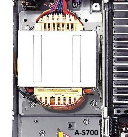

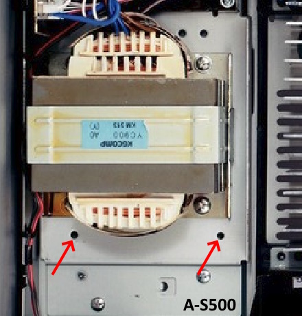

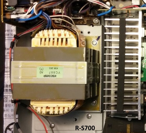

Je crains que tu ne fasse fausse route. Il y a bien eu, avant ces gammes là, des différences entre la série A et la série R. Exemple sur la génération précédant directement la série A-S et R-S. Le RX-497 (que j'ai eu, d'ailleurs) n'a rien à voir avec le AX-497. Par contre, le RX-797 (le plus gros de la gamme) est directement inspiré de la série AX et en reprend la conception. Il en est de même pour les séries A-S et R-S. Le R-S300 et R-S500 sont à part, dans la lignée du RX-497. Le R-S700 reprend la conception de l'A-S700 et des ainés des générations précédentes dont ils sont l'évolution.
Revenons à nos moutons : j'ai récupéré les Service Manual des appareils concernés (manuel de réparation, avec tous les schémas électroniques dedans) et vu que tu parles des condensateurs de filtrage de l'alimentation, je te garantis que les R-S700, le A-S700 et le A-S701 que tu trouves de par chez nous sont tous trois équipés de condensateurs d'une valeur de 12 000 µF / 71 V. Ce qui est d'ailleurs rigoureusement identique à l'A-S500. L'A-S300 quant à lui est équipé de deux condensateurs de 6800 µF / 56 V.
Le R-S700 dispose également d'un transformateur identique au A-S700, et les deux sont plus gros que celui du A-S500, qui lui-même est plus gros que celui du petit de la gamme, le A-S300. On voit d'ailleurs nettement, sur le A-S500, la différence de taille du transformateur en observant les trous de montage. Fléchés en rouge sur la photo du A-S500, les trous de montage des transformateurs de la série supérieure.
