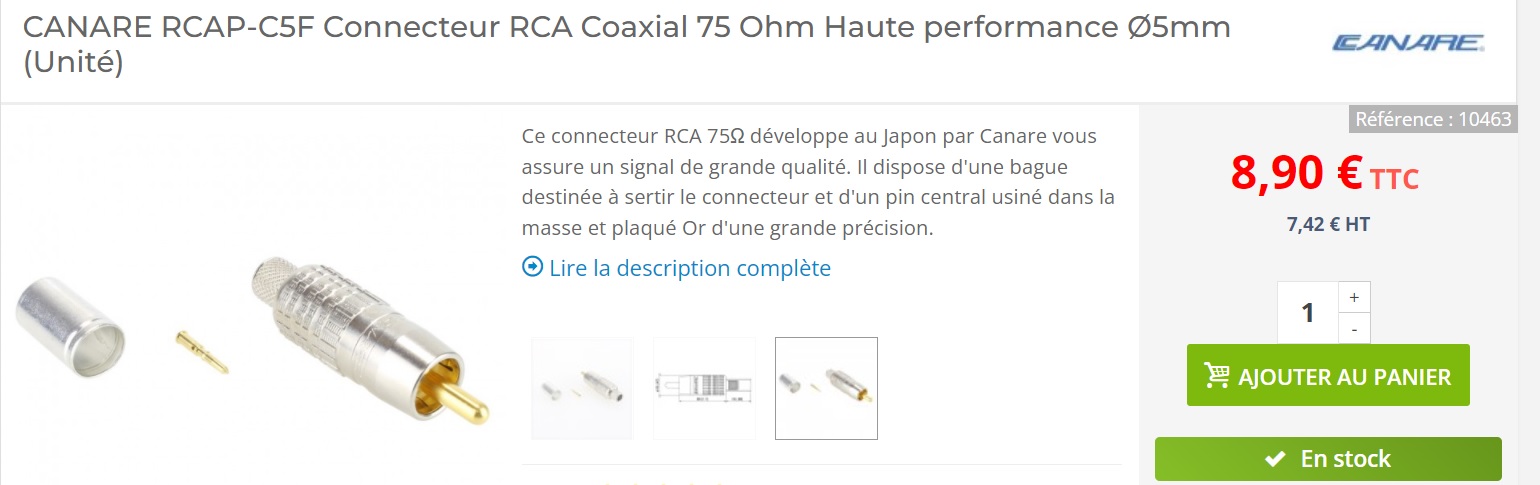

et en connecteur pour exemple :
https://www.audiophonics.fr/fr/connecte ... 10463.html
je crois que les connecteurs 75 ohms ne courent pas les rues

je parlais de connecteur RCA standard. :wink:

Steph-Hifi a écrit:je parlais de connecteur RCA standard. :wink:
ça existe en RCA, mais pas donné!

as tu vu que j'avais posté déja le meme lien un peu plus haut quand je disais que cela ne courrait pas les rues :lol:
oui ça fait 16 euros de connecteur par câble cela reste cependant raisonnable si on a besoin que d'un ou deux par système.

Bé non, j'avais pas vu ! :oops:
Cela dit, on peut se poser la question de l'effet de désadaptations limitées de résistance caractéristique.
Le calcul montre qu'une désadaptation de 75 à 50 (ou l'inverse) provoque une onde réfléchie sur l'extrémité d'environ 20% de l'amplitude de l'onde incidente. En principe pas de quoi flanquer la zizanie. Quoi que, sur des liaisons un peu limite...
On se pose la question pour l'embase de la prise, mais on ne vérifie pas le câblage à l'intérieur de l'appareil. Parfois, les constructeurs ne s'emm...nt pas!
